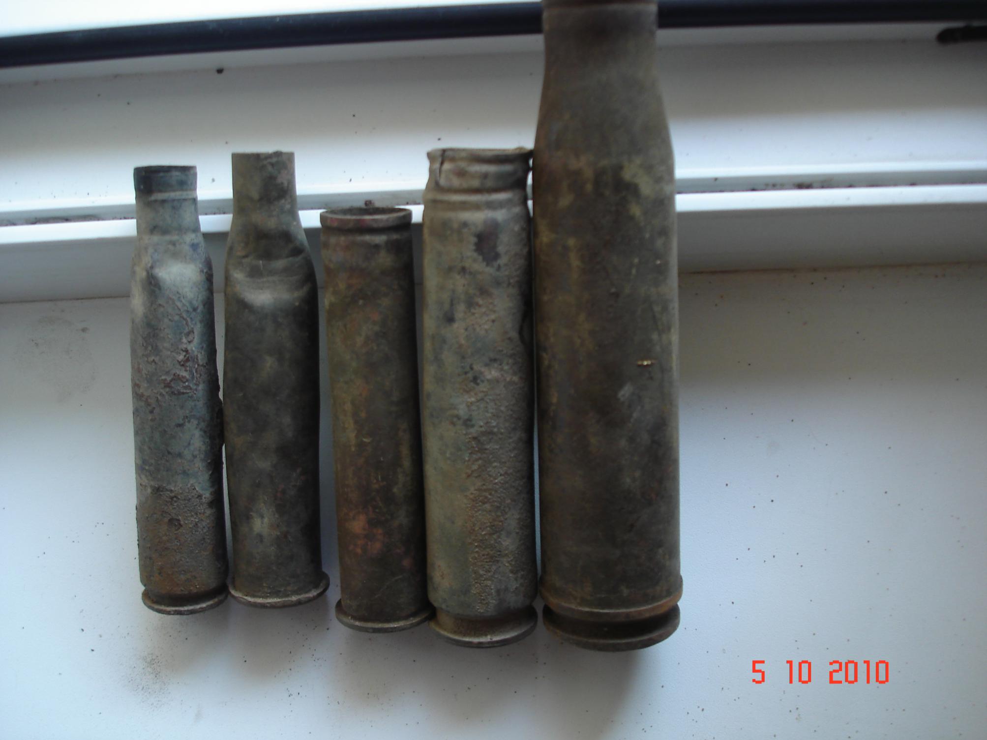

    Как-то попали ко мне в руки два макета осколочно-зажигательных ШВАКов.Снарядики из гильз не вынимались,гильзы ещё тогда не были просверлены(теперь уже просверлены;)) ,капсуля не биты,деформаций нет,МЕМБРАНЫ ВЗРЫВАТЕЛЕЙ-ЦЕЛЫЕ,вобщём всё чин-чином,только из земли.Решил было я открутить головной взрыватель К-6,попытался осуществить это дело с помощью плоскогубцев,но они сорвались и немного сорвали мембрану взрывателя.В образовавшемся отверстии я не увидел ударника.Поэтому я решил доковырять мембрану и удостовериться что это таки К-6.Сняв остатки мембраны я увидел,что до медного кружка перекрывающего отверстие 19 мм(померял иголкой).И сделал вывод-это или шляпка ударника который ударил в отсыревший детонатор,или сам детонатор(его верхняя мембрана),но тогда выходит что ударника там вообще не было.Вариант что кто-то разбирал эти снарядики во-время войны или после,доставал ударники а после вкручивал на место детонатор,и взрыватель не хочу рассматривать.:rolleyes:
    А далее вопрос к знатокам матчасти:
    -Из какого материала изготавливаласт шляпка ударника?
    Встречалось ли такое что осколочно-зажигательные снаряды не были снабжены ударным механизмом?
    Ваше мнение,это утопленый ударник или его отсутствие?:eek:

    Как ударник в целом патроне при целой мембране может "ударить в отсыревший детонатор"? А предохранители, а целая мембрана?
    Чтобы углубиться на 19 мм, ударник должен был пройти весь детонатор насквозь и еще углубиться в заряд ВВ. Это невозможно.
    Я так понимаю, клейма на взрывателе не сохранились?
    Взрыватель Вы не выкрутили и что внутри снаряда - неизвестно?
    Кроме брака ничего в голову не приходит.
    На фото ничего толком не видно. Судя по Вашему описанию ударника нет (соответственно и нет шариков) и сразу фольговое покрытие над детоном.
    А какой профиль отверстия? Там же в штатном варианте есть расширение и детали механизма (втулка и т.п.)

    Ни в коем случае не хочу разводить спор до драки :beer: ,но я понимаю так:
    -в этом случае я подразумеваю что ударник мог(не обязательно что это так) ударить в детонатор,а значит мы видим только его шляпку(ударника)(смотрите фото разобранного ударного механизма)а произойти это могло опять таки из-за брака(забыли поставить пружинку или шарики,или и то и то),к примеру насколько мне известно,в начале войны часть снарядов взрывалась преждевременно(в стволе пушки)
    -не знаю,изнутри расстояние от мембраны взрывателя до детонатора я никогда не мерял.П.с.На 19мм -это в глубину.
    -клейма не сохранились,потому и не выкручивал,что не могу понять что это за брак такой.
    -стрёмно крутить,не зная что это.
    С уважением,Стас.

    Там расширения нет:eek:отверстие на всей своей протяжённости одного диаметра...

    Может я неточно объяснил:
    19 мм - это глубина очень большая, это примерно середина резьбы взрывателя, на несколько миллиметров ниже наружной его части.
    И это уровень примерно верха капсюля-детонатора.
    То есть, если представить что мы видим на такой глубине плоскую вершину ударника - это значит, что жало ударника просто разрушило детон и впрессовало его куда-то в глубину каморы с ВВ.
    Это невозможно ни с какой стороны:) Даже если бы вместо ВВ был пластилин - просто металлические части не дадут такой глубины посадки.
    По поводу одного случая из тысячи - это не тот случай.
    Если снаряд вложили в инерционный молоток дном вниз и ударили - допустим, инерционный предохранитель взвелся ,шарики вывалились и ударник освобожден.
    Но он все равно находится в штатном положении, шляпка чуть ниже верхнего среза.
    Допустим, еще раз ударили донной частью - произошел накол.
    Накол - это миллиметр-два. На чертеже видно - там сразу под жалом капсюль.
    Далее - см. выше.
    В общем, все это к тому, что этого не может быть, это фантастика:)
    Судя по Вашему описанию, ударник как таковой отсутствует. Это факт.
    Остается три варианта:
    1. Брак. Странный какой-то брак.
    2. Экспериментальный взрыватель с инициированием фрагментами мембраны и преграды. Сомнительна его чувствительность.
    3. Практический инертный снаряд с макетом взрывателя. ИМХО склоняюсь к последнему. В штатном взрывателе нет ровного осевого канала.
    1 person likes this.

    Я так понимаю в нём в таком случае не должно быть ВВ?

    Если снаряд практический, должен быть инертный наполнитель по весу ВВ.

    Не инертный.Смысл его делать, ведь бронебоев достаточно для обучения.У нас еще снега полно, а то сфотографировал бы, таких полно валяется в местах уничтожения боеприпасов.Думаю, ударник сгнил просто.Именно на гнилых головах такое бывает, в ящиках не видел.Но в костре срабатывают нормально

    Я мембрану сам отковыривал.Думаю если бы ударник просто сгнил бы,там хоть остатки всякой ржавчины остались бы.И отверстие было бы с разным диаметром.

    Нет, попадаются именно такие в количестве, производство 43-44 годов, может, технологию производства упростили? Нефиг делать было на войне, практические лепить? Я тонны гильз и голов видел, пока интересные образцы собирал.Фото хорошее только не найду, но ассортимент примерно такой у нас, еще .50 калибр, НС 37 и 45 итд.

    Меня больше подталкивает к какому-то опытному(не-серийному) образцу то,что год 38,ещё до-военный.

    ну как это "сгнил"?
    Под мембраной? А остальные части - пружина, предохранитель ....?
    В других калибрах были и деревянные части. Но не в 20-мм снарядах.

    По поводу достаточного количества бронебоев в качестве практических - это как посмотреть.
    Во-первых, бронебой из высококачественной стали делается, со специальной термообработкой.
    Во-вторых, обычно существует учебная практика снаряжения боекомплекта из патронов разного назначения - со штатным чередованием осколок/трассер/борнебой в разных пропорциях.
    И в-третьих - всегда есть количество корпусов снарядов и взрывателей, забракованных для боевого снаряжения. Они отдично подходят для комплектации практических выстрелов.

    Расход металла на голову ШВАКа минимальный, зачем брак использовать, оружие портить? Это ведь не корпуса снарядов, шедшие на авиабомбы. У ШВАКа осколок разве не с трассером ?, зачем третья разновидность - практический ?. Все поля возле аэродрома усеяны стреляными головами, с бакелитом, либо алюминием колпачка.Железные именно в таком виде попадались только в местах, где патроны сжигали, сложив штабелем ящики в воронках, их тысячи разлетелись.

    Расход не минимальный, а пропорциональный калибру. В патронной промышленности десятые и сотые доли копейки экономят н аизделии, потому что количество изделий - миллионы.
    Если говорить о малокалиберной артиллерии - для всех без исключения отечественных пушек есть номенклатура практических выстрелов. Причем и бронебои есть именно практические - отличие в марке стали и упрощенной (плоской) головной части под колпаком.
    Были практические выстрелы и в калибре 20х99R - для пушек ШВАК и Б-20. Другое дело, что были ли они ДО войны или появились только ПОСЛЕ - не знаю. Но они были, это факт.
    Брак имеется ввиду не по размерам, конечно:) Дефекты в составе стали и т.д.

    Если рассуждать по логике - послевойна -да. Ведь использовались для вкладных стволиков при обучении танкистов, зачем там сердечник ставить? Речь идет о выпусках 38-44 года. Я таких практических не встречал, а подобных осколочных в разной степени погнилости - много видел.

    В общем надо бы открутить. Судя по состоянию опасности обычного откручивания головы не вижу.

    Ок,буду крутить. Что считаю я:весь ударный механизм(за исключением кд) не мог просто так раствориться в воздухе.То же я могу сказать и про нестандартное отверстие для ударного механизма,оно немогло вдруг стать везде одного диаметра.Но интересно то,что внешне(снаружи) корпус взрывателя выглядит аутенично корпусу К-6 или МГ-202.
