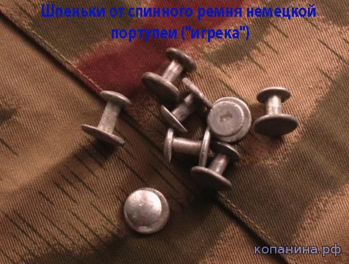

  7. Вася Kliemann
    Вася Kliemann Oberschütze
    м.Тернопіль
    чудово! ще цікаво якої товщини шкіра...і яка саме там заклепка
    Demus подобається це.
  8. Demus
    Demus Leutnant
    2.070
    Запорожье, Украина.
    Вот такой.
    Вася Kliemann подобається це.

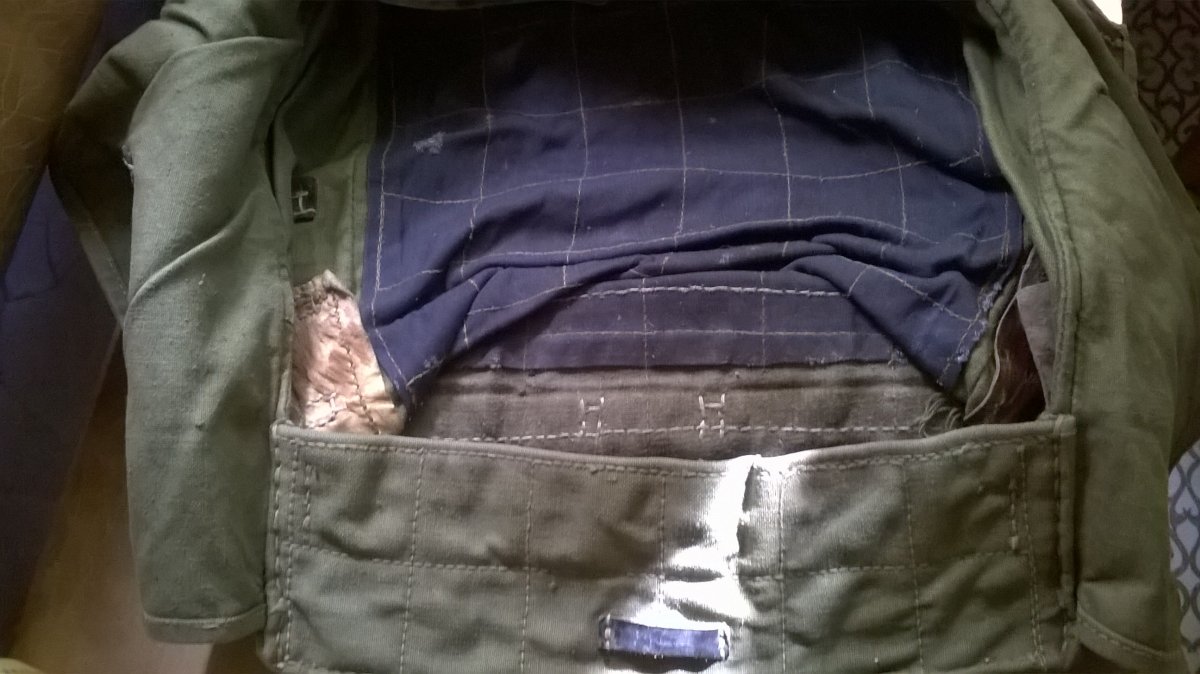

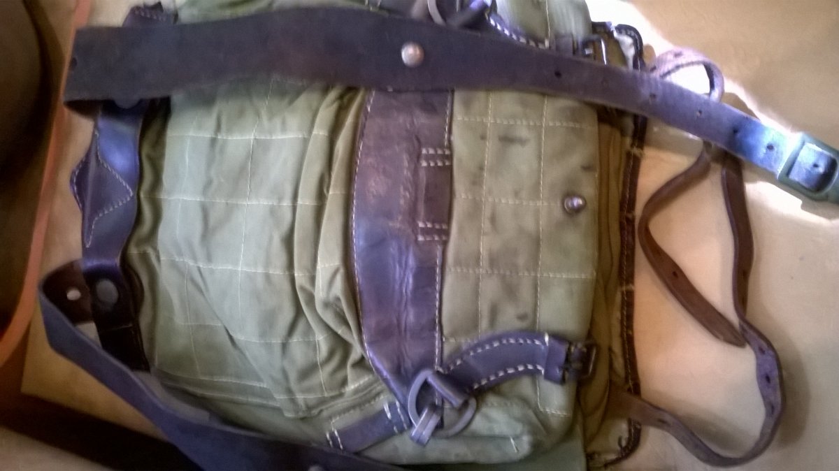

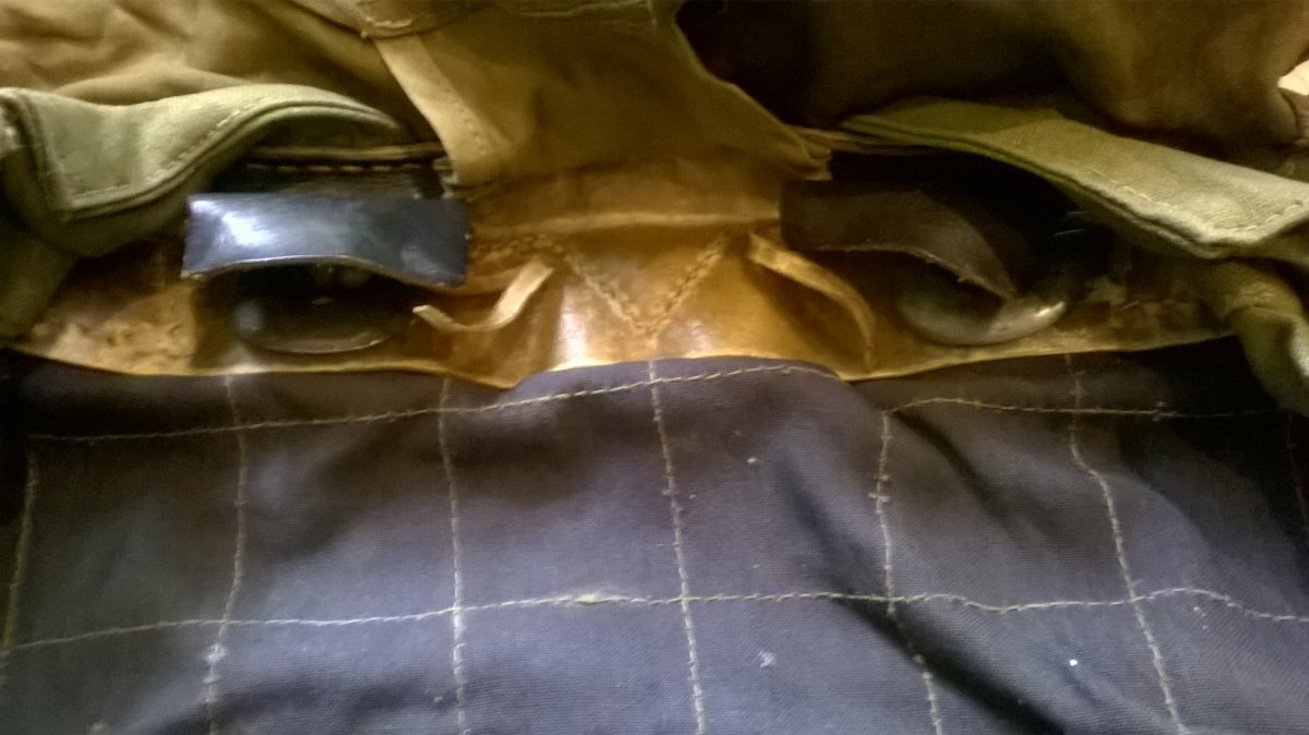

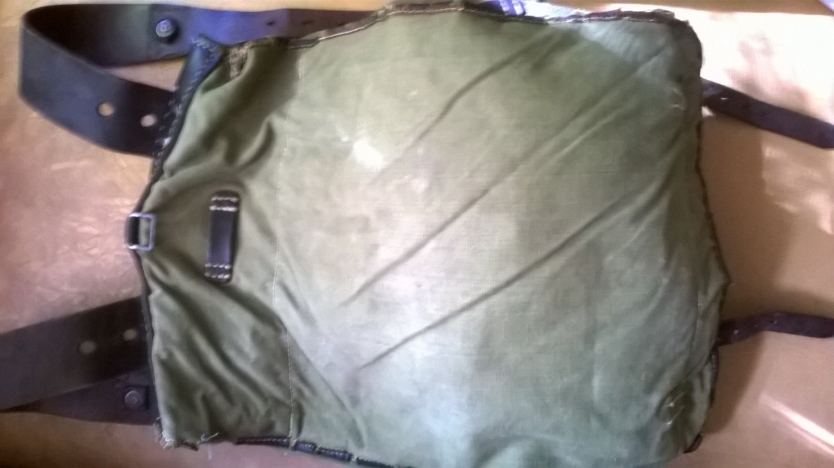

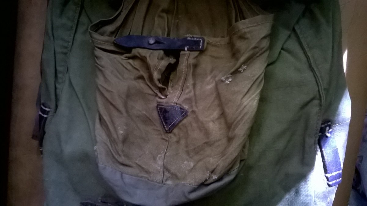

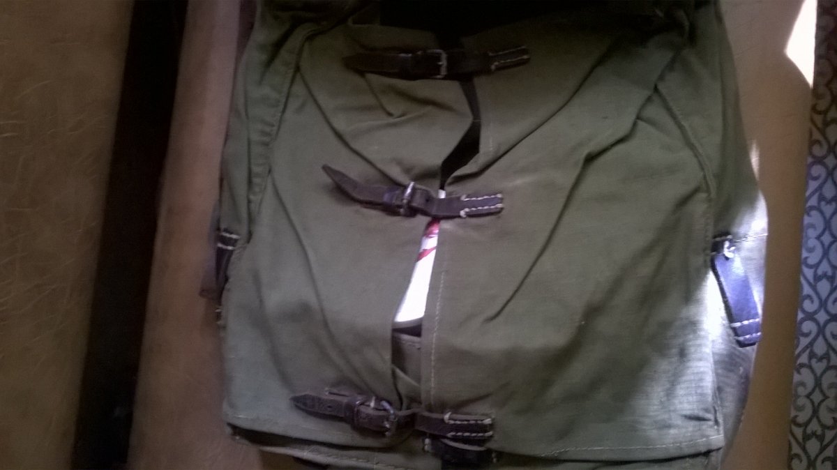

    Cегодня купил себе редчайший ранец торнистер с rb-номером на 45г., примерно в понедельник мб раньше должен прийти. когда прийдет, кину размеры

    З.Ы. Сорри за конченое качество фото, ибо моя мыльница почти не фоткает, слишком старая уде. Размеры "коробки" ранца 28х26, "высота" стенок 8см. Если будет нужно фото какой-то части или детали - то говори в личку.

    Чтоб от чего-либо отталкиваться, пошейте сначала просто коробку из брезента. Внутри подкладывайте перегородки из кожи, чтоб на стенках была квадратная форма. Тип между стенок кожу, либо какое-то говно, типа картон и тд

    Потом я смогу докинуть чертежи внутряка, тип мешочек для котелка, и отдел для личных вещей
