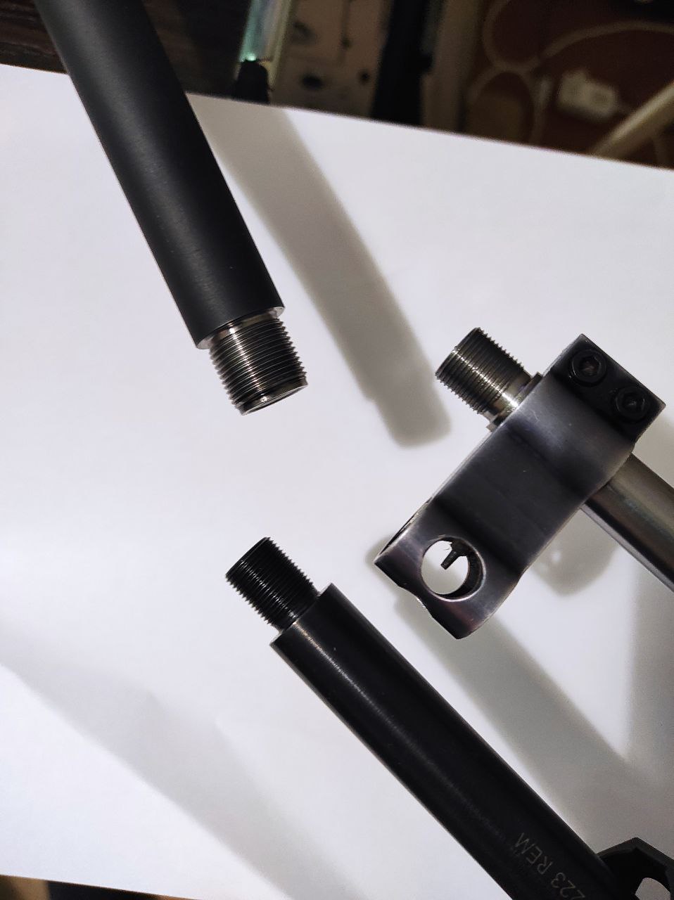

    Який калібр ствола? Ця різьба виглядає так ніби це я її нарізав, пяний і тримаючи ствол колінами. Якщо цей ствол зареєстрований я б рекомендував перенарізати нормально по якомусь стандарту. Співвісність під сильним сумнівом, якість витків - гімно, упора для торця глушника немає. Це х..знашо а не дульна різьба. Якщо не зареєстрований то ніяких добрих порад для вас немає. У пор має бути , ось як виконується різьба і це не просто так комусь захотілось. photo_2024-11-21_22-31-16.jpg

    Зареєстрований, різьба була гарна пошкодилась при падінні

    резьба у вас нарезана мягко говоря нехорошо на таких вещах как оружие в 90 случаях из 100 режут резьбу резцом и там есть так называемый выход резца у вас этого нет . если у вас упор прибора в срез ствола то он скорее будет работать если нет тогда есть вероятность зацепа но вцелом резьба на болтовике а судя по фото у вас болтовик режется резцом а не плашкой по пилоту как у вас
