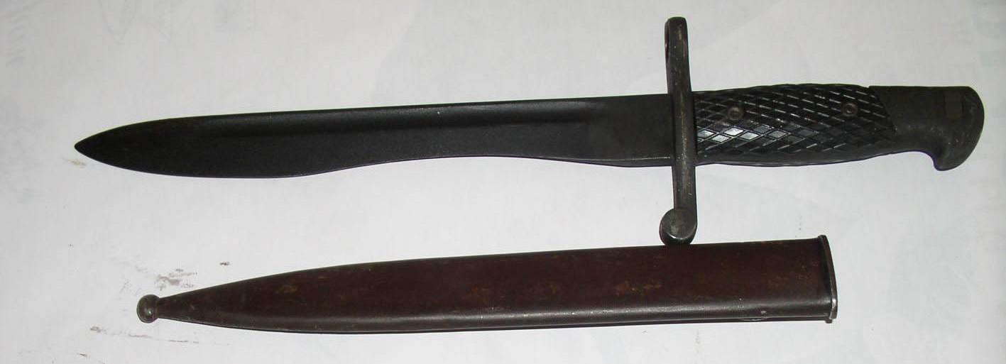

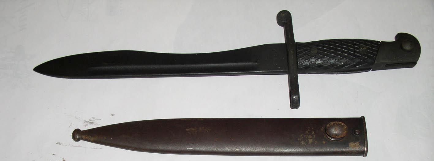

    что за приблуда? испанец, португалец, итальянец?на какой период?
    клейменный
    сколько может стоить?

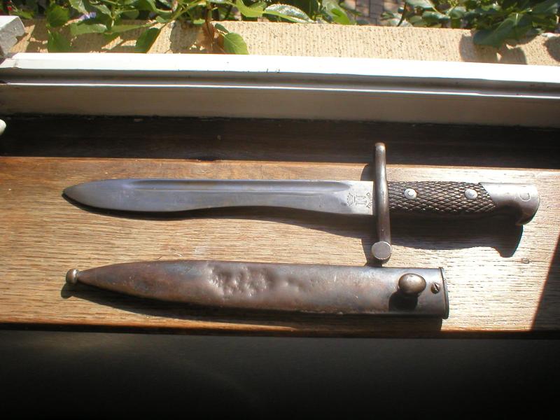

    Ответ: Штык
    Похоже, испанец Толедо периода ВМВ... Но все, которые мне попадались, были с клеймами и номерами на ножнах и клинке. Плюс на рукоятке накладки должны быть деревянные, а здесь вроде бы пластмасса.

    Ответ: Штык
    Испанец,но послевоенный.немного отличается размерами и ручки пластиковые.

    Ответ: Штык
    на сколько я понял, на нем клейма отсутствуют или фото такое?

    украина
    Ответ: Штык
    Испанский штык - мачете обр.1941г.
    Клеймо должно быть. Красивый и приятный предмет.
    Ручки были и дерево (более ранние) и пластик.
    По стоимости, думаю полторы-две сотни президентов.

    Ответ: Штык
    на фото Днепровца клеймо видно и ручки совсем не такия как на фото от Яна.

    Ответ: Штык
    в таком состоянии с мятыми ножнами и пластмассовой ручкой он не стоит.
    А вот если это по 41-43 году и номера на клинке и ножнах одинаковы и все ок тогда до 250.

    Ответ: Штык
    Могу ошибаться, этой игрушкой давно интересовался, но из того что накопал на него - композитные ручки выпускались наравне с деревянными по-моему с 1943. Штык кстати один и тот же, вся разница только в накладках на рукоять, так что вариантов с разными размерами там не наблюдалось - это для Alex Richter.
    Да и состояние у того что показал Ян - складское, мятых ножен не вижу.
    Стоимость - дело конечно сугубо интимное, тем более в сегодняшних реалиях, но на шару таких не встречал. Тем более сам по себе предмет интересен.
    С уважением Вадим.

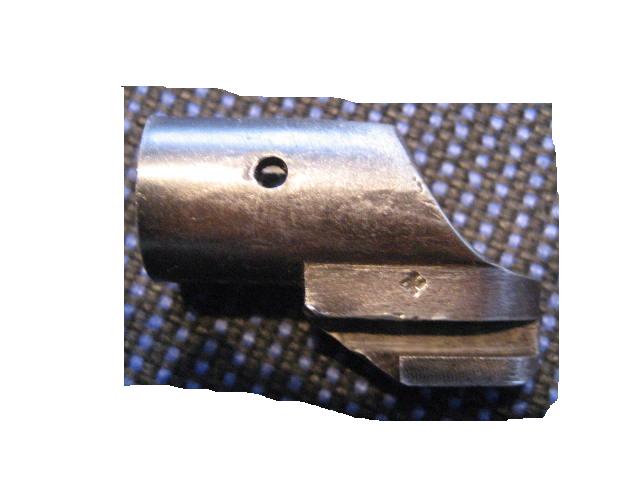

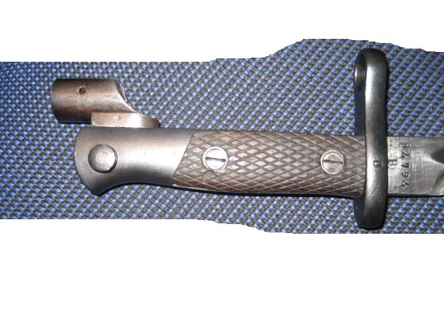

    У меня есть этот адаптер,правда пришол с другим испанским штыком.Так это часть винтовки,или штыка?Спасибо.

    Продаецца? :)
    Я не знаю-где его носили...
    Но не на карабине постоянно-это точно.
    Да и на штыке-тоже мешает в службе.
    Знач,вывод,мож-в подсумке лежал,для "экстренных" случаев примыкания....

    Могу продать,но Германия далеко
    :confused:Мое мнение-часть винтовки.Есть отверстие под штифт.Но почему он оказался вместе со штыком:eek:

    Ответ: Штык
    Макс, ты перепутал мого испанца с испанцем ДНЕПРОВЦА - у меня ножны не мятые, только без краски.
    клеймо - только цыфры, с ножнами не совпадают.
    думаю от 1945 года до 1960 выпускался.
    с ценой уяснил.
    просьба модератору не стирать этот пост, так как он информативен по отношению к даной модели штыков.
