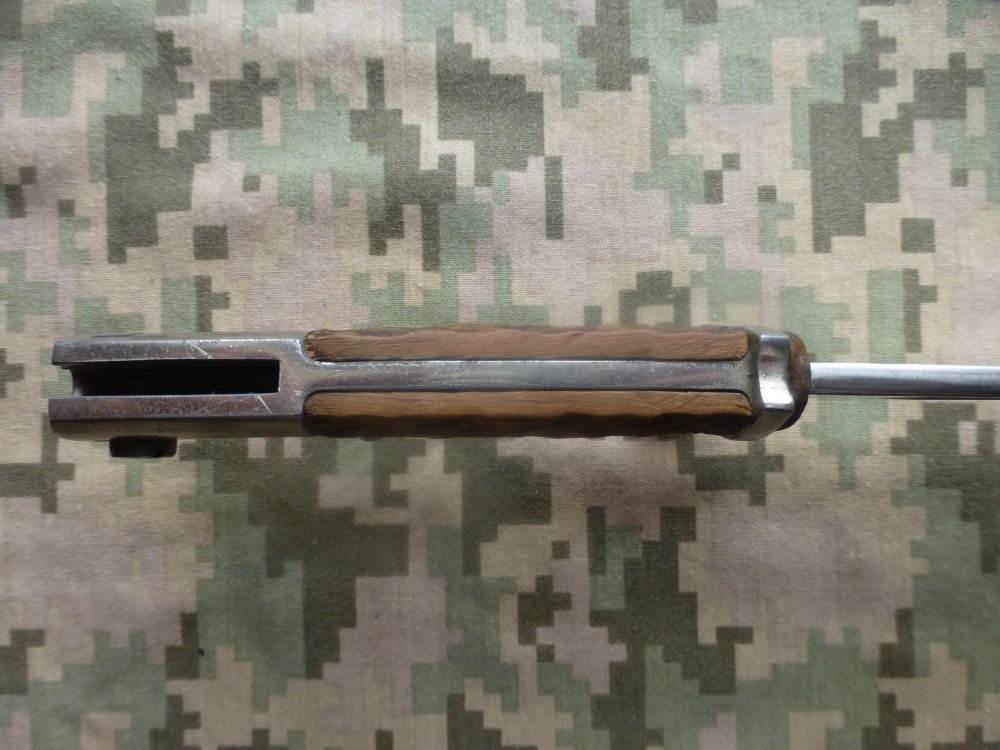

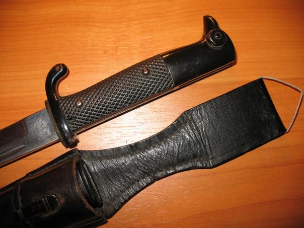

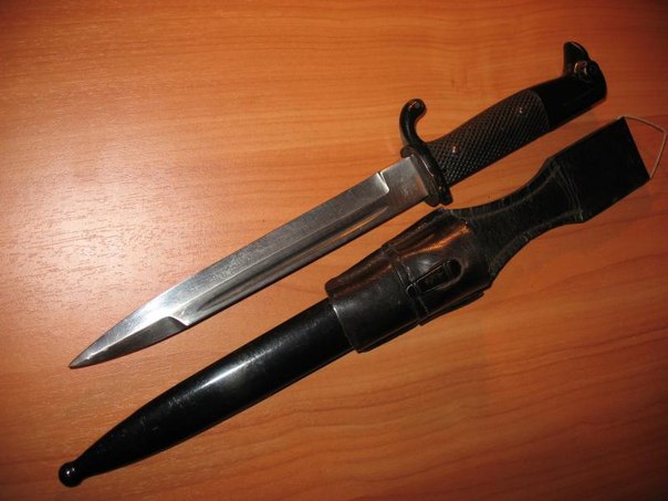

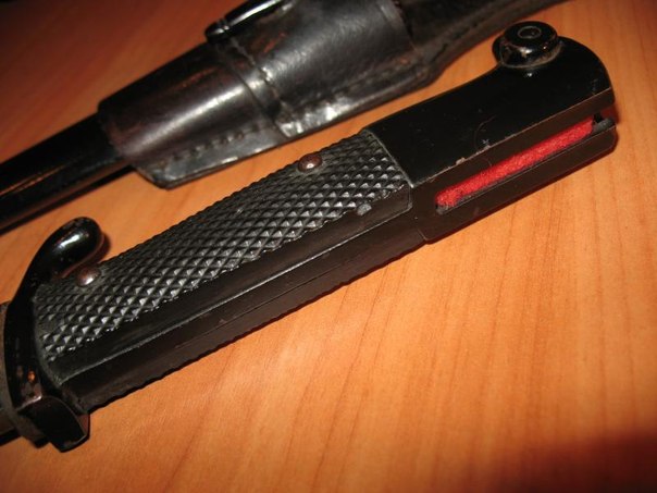

    Вопрос по накладкам и клину. Клин без покрытия.И это - не первушный клин. Такое было, ИЛИ?

    Интересный штычок,ручка получается в никеле,а клин нет,как-то не очень это вяжется...Плюс еще не нравится качество накладок,такое чувство,что клин вообще не с него...

    Да вот Х/З. Клепки - металические. Сам расклеп мне даже больше нравится чем на моем "двуруком" Айке

    Качество заклепок вполне приличное и расклеп тоже хороший,не знаю,может клин тоже был к никеле,а его потом удалили?

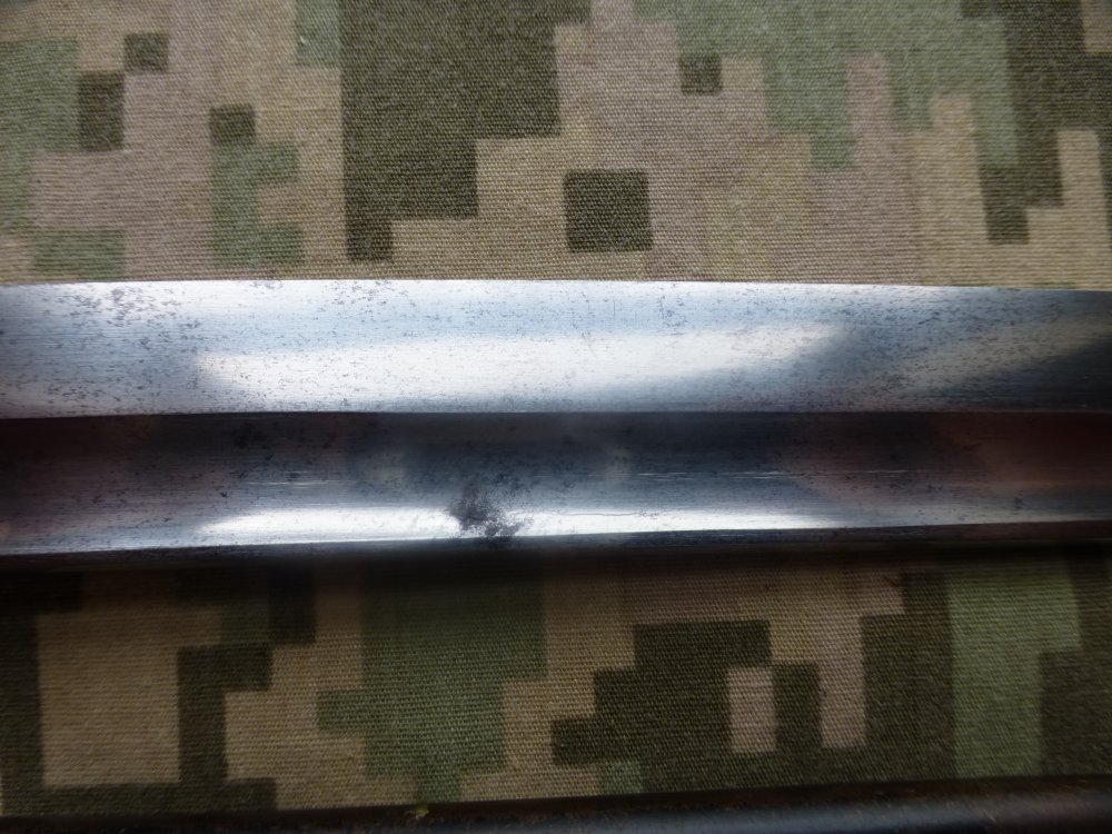

    Сам над этим ломаю голову. Под лупой - "правильные" продольные, еле заметные микрополосы по длинне клинка (в долах тоже) как на ПМВшных штыках

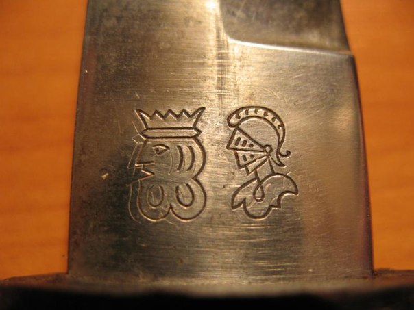

    Ром!Если б с клина никель удаляли,то б клеймо не было б в таком хорошем состоянии...накрылось бы медным тазом)))

    Все верно Серега!Я сразу за клеймо не подумал,значит клин изначально был без никеля!Тогда вопрос-почему ручка в покрытии?Может она все же от другого предмета?

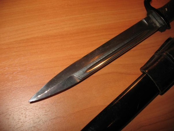

    У меня есть штык с неникелированным клинком, правда рукоять в краске, а не в никеле, но, ИМХО, тут кто какой заказывал у производителя - кто в никеле с рогом, а кто и просто окрашенный.
    Не знаю сопоставимы ли эти два предмета по времени...

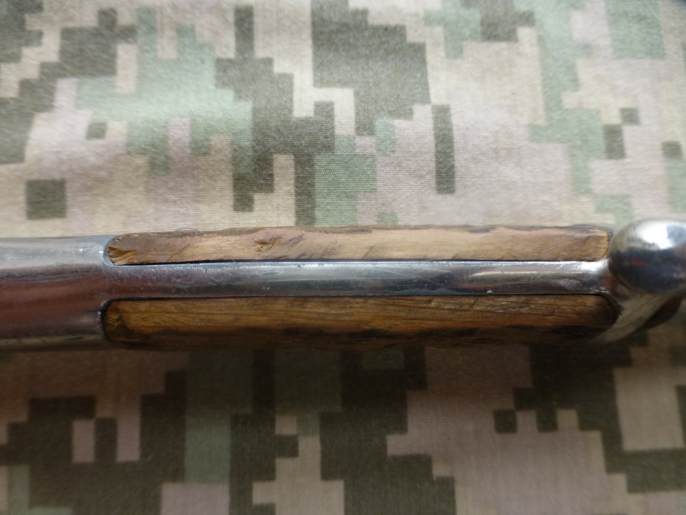

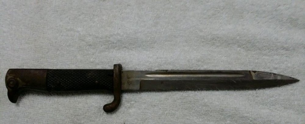

    Недавно выставлял на обсуждение Алкосо с травлением, пожалуйста, глянте на заклепки и накладки рукояти. Что скажете? Хотя сама рукоять - "цинк"или силумин с остатками хрома. А вот был у меня убитый WKC-совский в таком варианте: рукоять - метал, клин - под покрытием. Даже фотки остались

    Обух у вашего штыка, скорее всего, чёткий П-образный в сечении, а у этого Шпитцера - с закругленными углами :confused:

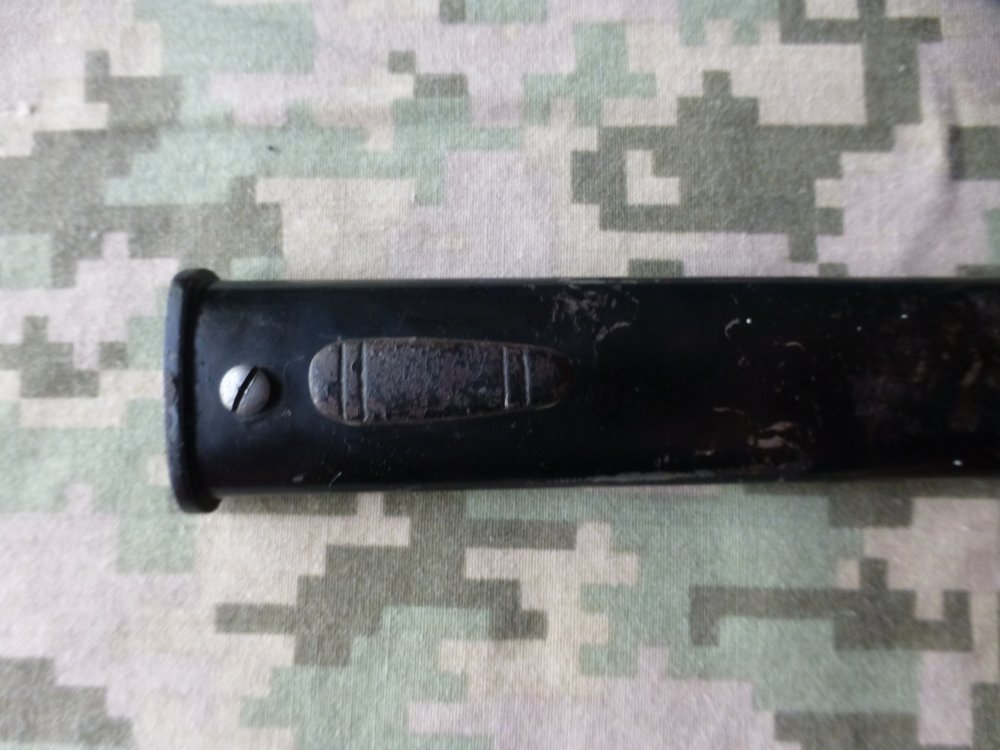

    Вопрос по WKC. Подскажите, какие временные рамки у этого пр-ля для клейма "король и рыцарь" на короткоклинковом ХО?
    И такой вот болтик на ножнах у раннего WKC KS-98 это нормально, или он прилетел сюда с 84/98?

    Окончательно: штык поздний, прим. 1941-1943гг, собран из покрытой никелем рукояти, которые оставались ещё на складах и клина без покрытия, коими комплектовались последние из выпускавшихся KS-98. Самые последние - штыки с протсо "белой" полированой (без никеля) рукоятью и таким же(в смысле без покрытия) клином.
