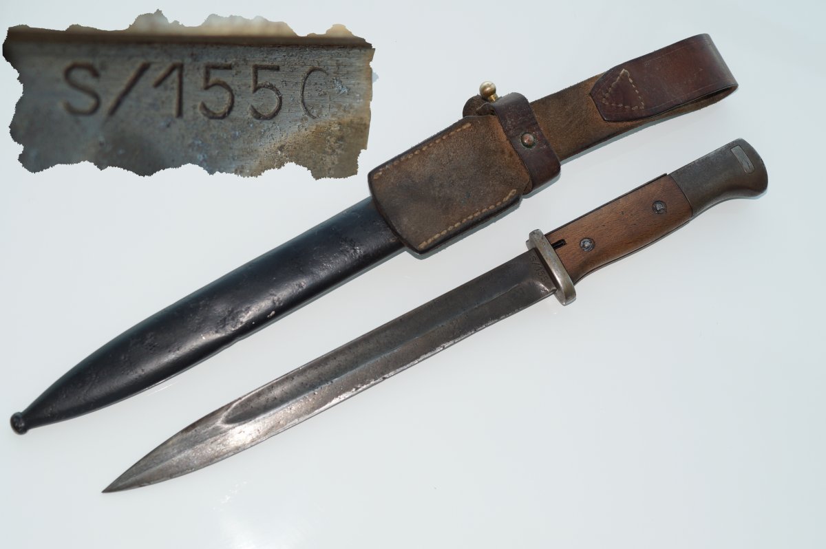

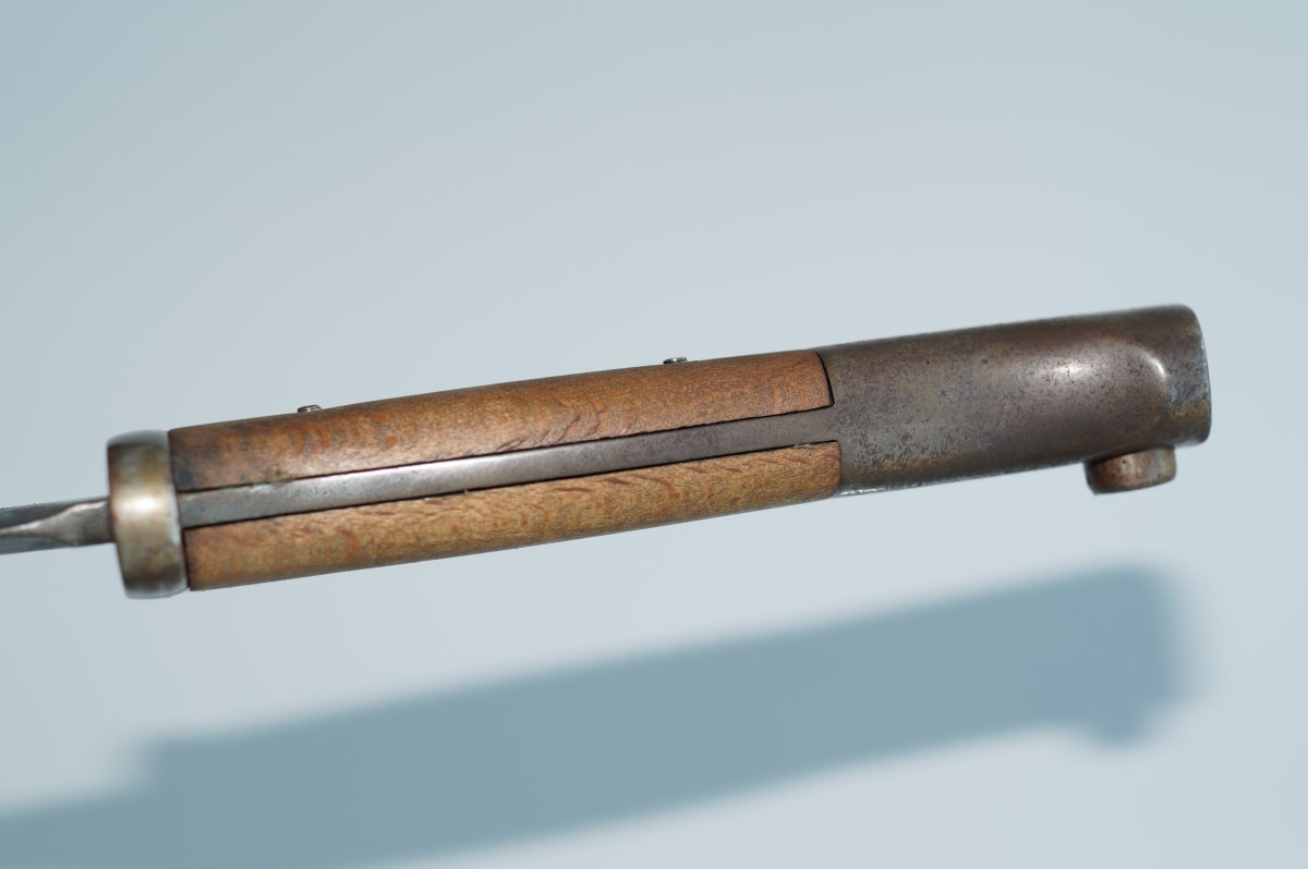

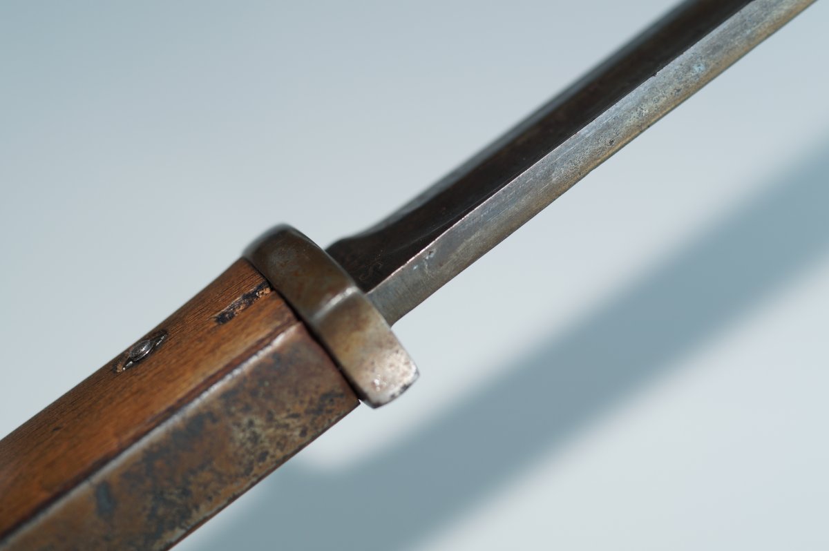

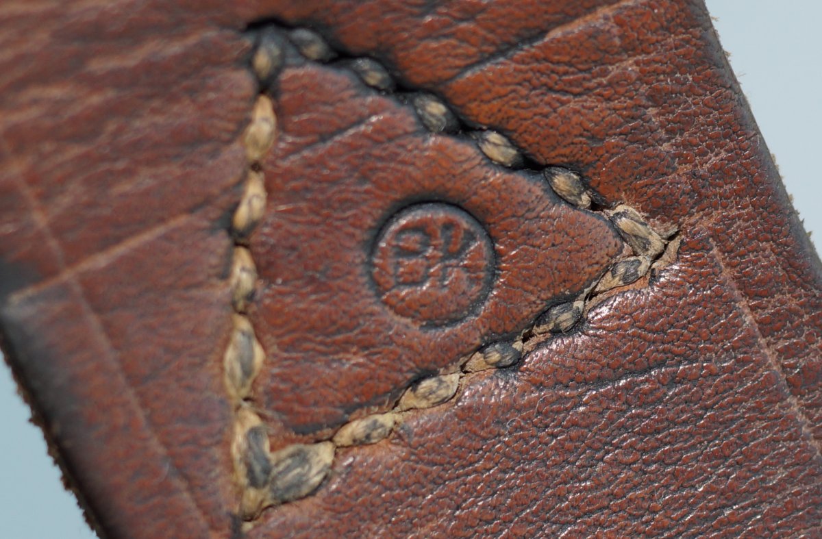

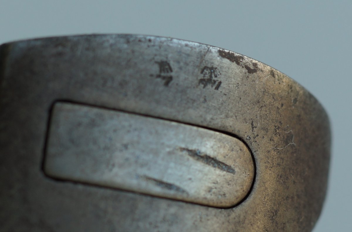

    Уважаемые коллеги, сегодня на барахолке попались два штыка. Один к АК 74 практически минт, второй который выставлю сейчас в теме.
    На рикассо с обеих сторон есть клейма. Так-же есть клеймо на кнопке защёлки, в верху рукояти и на устье ножен. На сколько у меня есть информации, этот штык производился с 1915 по 1945 гг.
    Так-же случайно мне попался подвес, практически эдентичный как на предмете, тоже выставлю фото для идентификации.
    Заранее всем кто откликнется огр. спасибо.

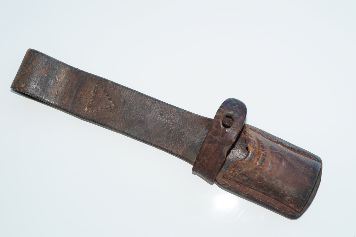

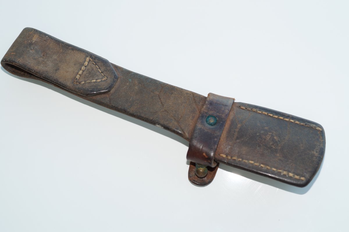

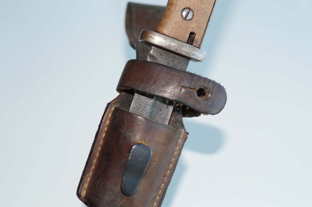

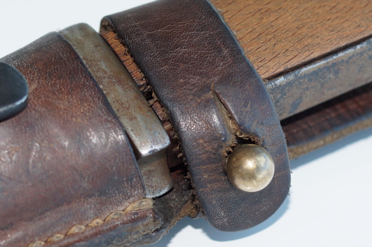

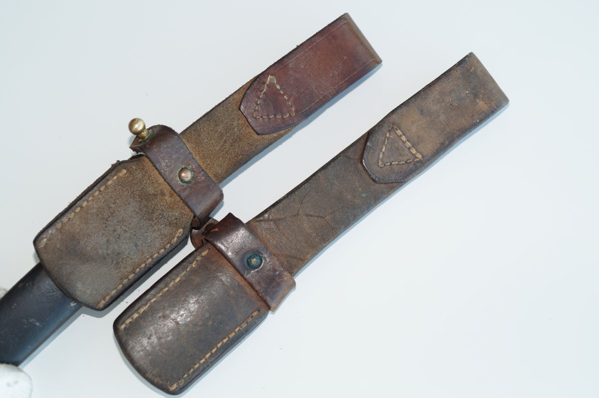

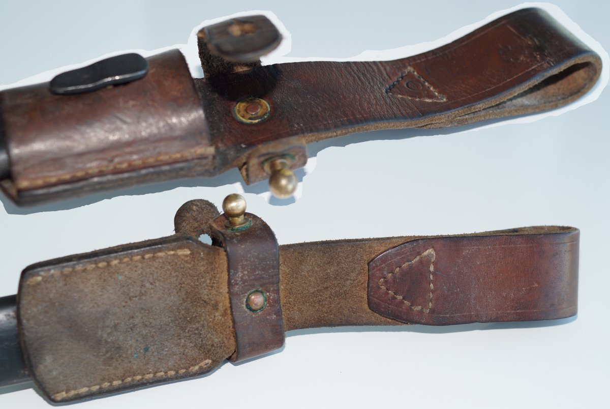

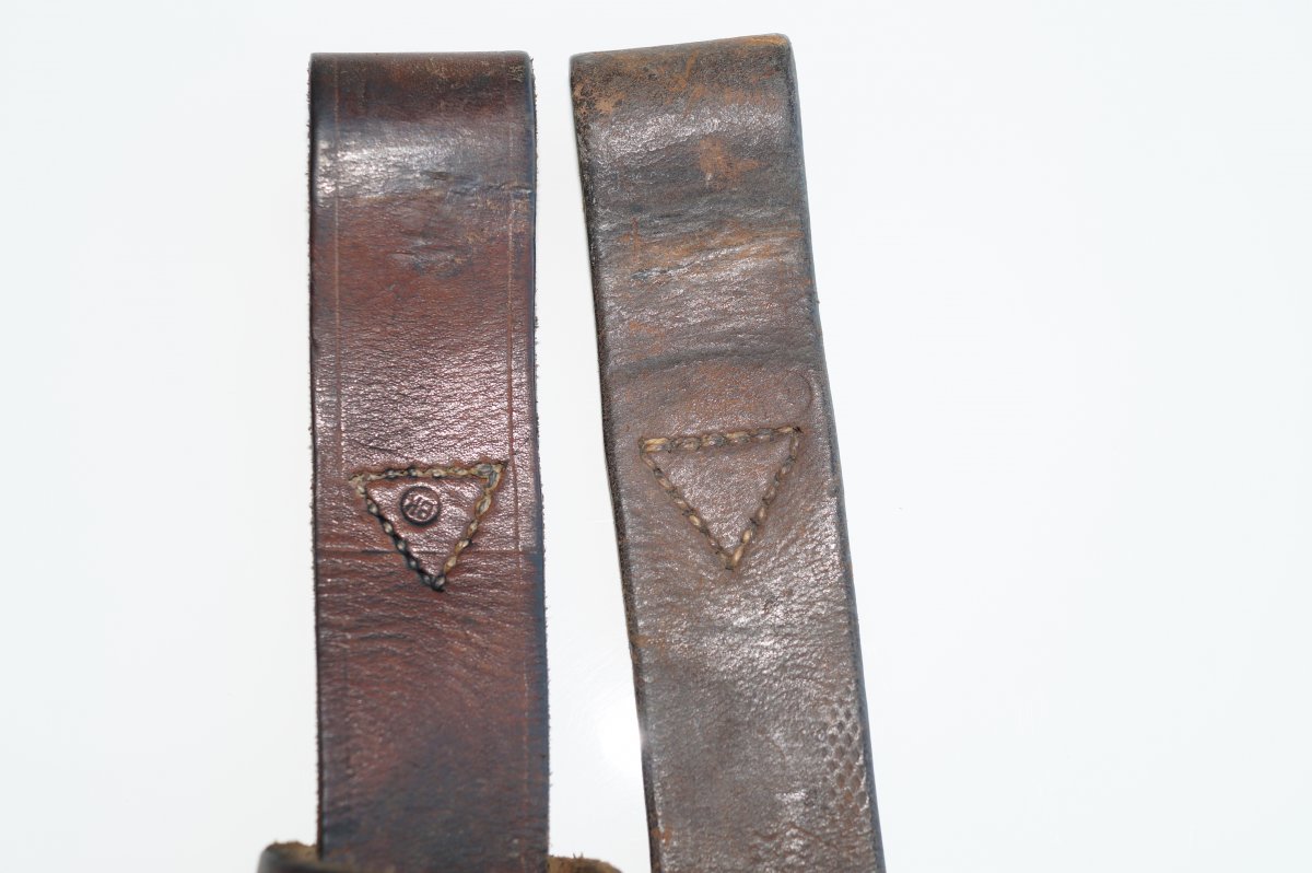

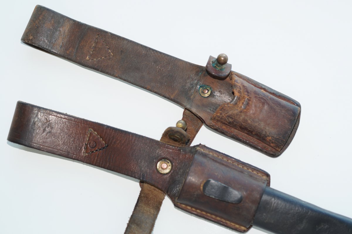

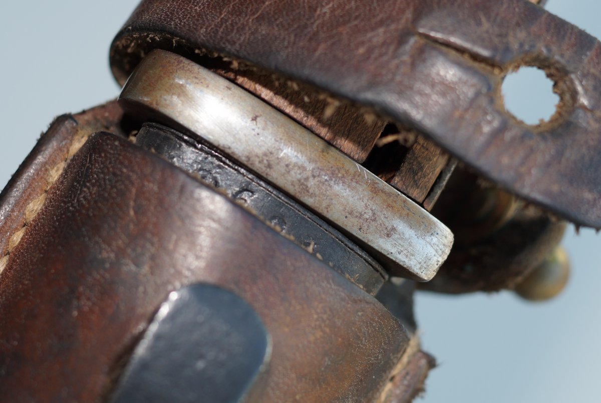

    Фото подвеса который попался после покупки штыка. У кого есть какая инфа, буду благодарен.
    Рост76 подобається це.

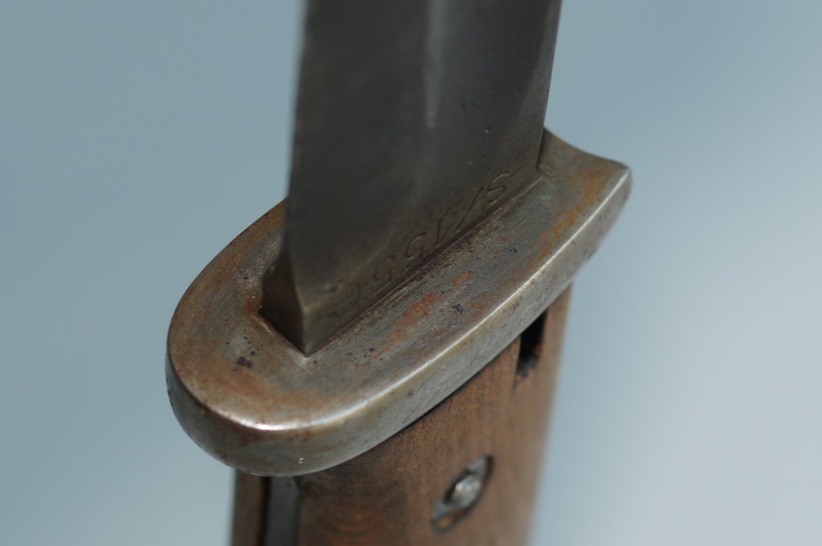

  4. zorik.antikvar
    zorik.antikvar Oberfeldwebel
    1.472
    Беларусь, Минск.

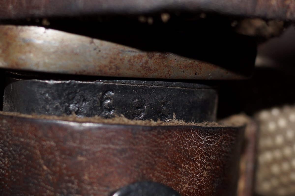

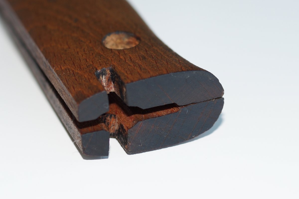

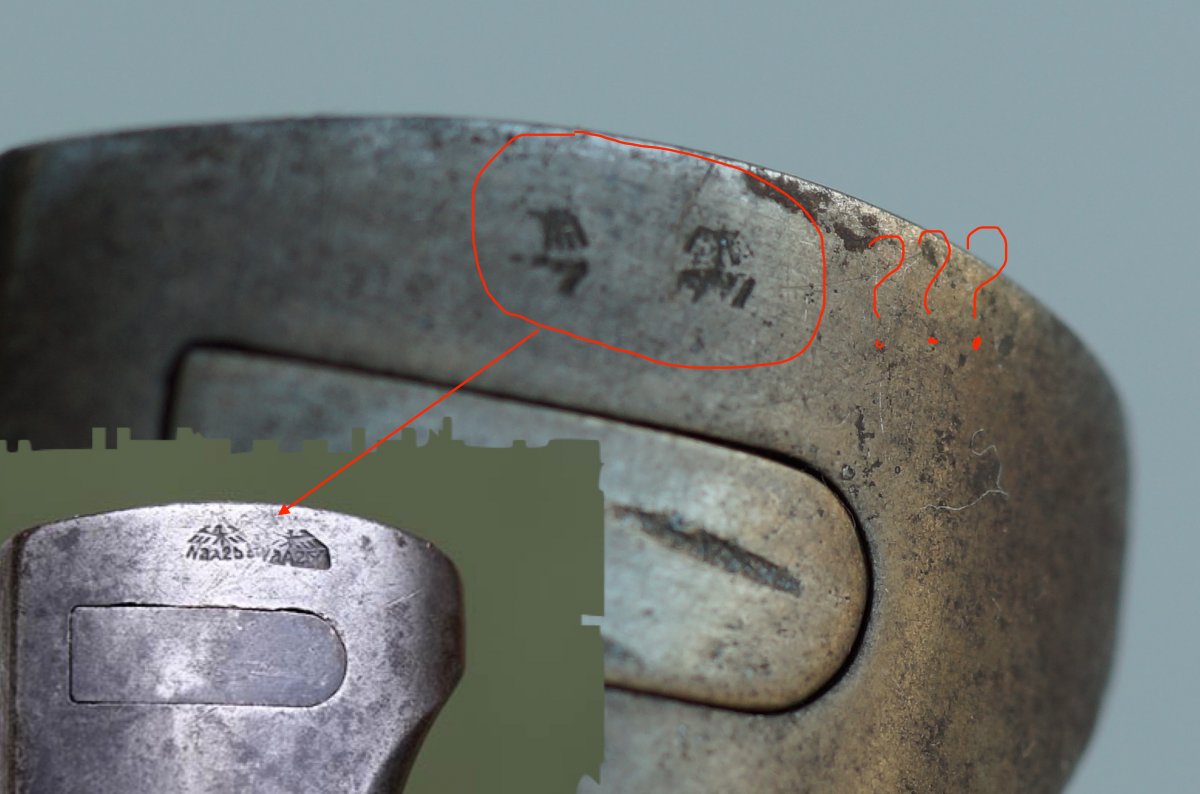

    Не могу разобрать клеймо в верху рукояти, но нашёл что-то похожее.

    Штык К98 оригинал и два югославских подвеса. Штык чищеный,,,(( (более с телефона не видно)
    zorik.antikvar та bomber 45 подобається це.

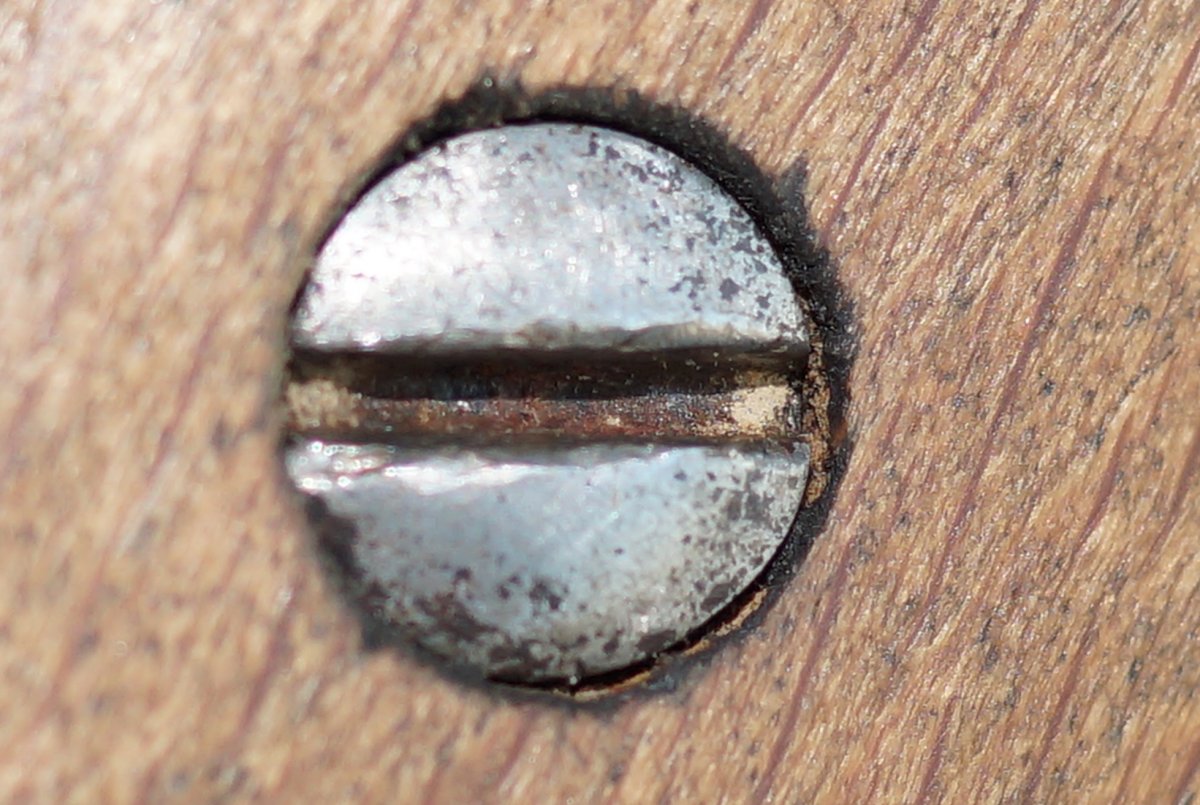

  6. Koloben
    Koloben Stabsfeldwebel

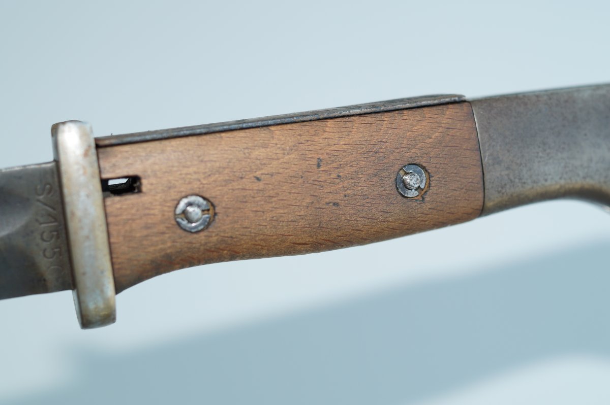

    2.264
    Германия

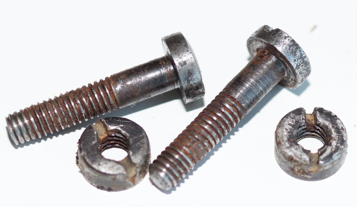

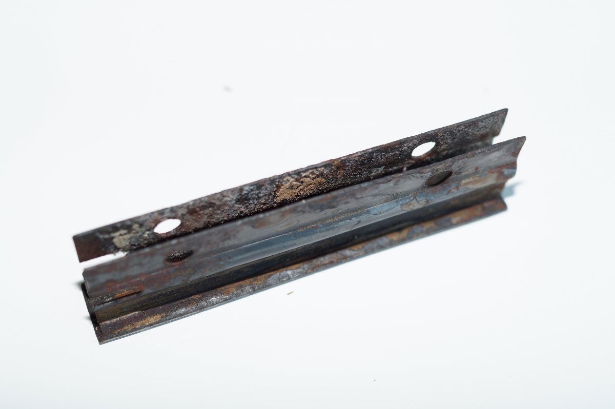

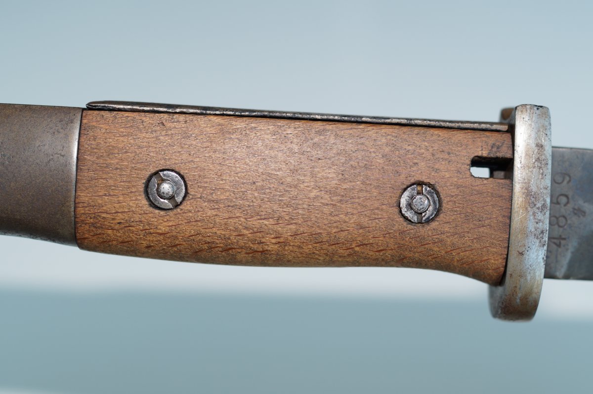

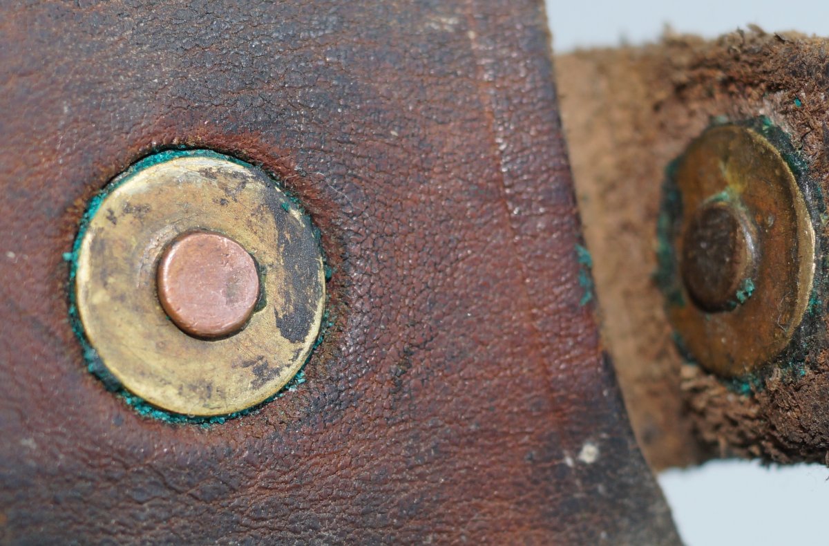

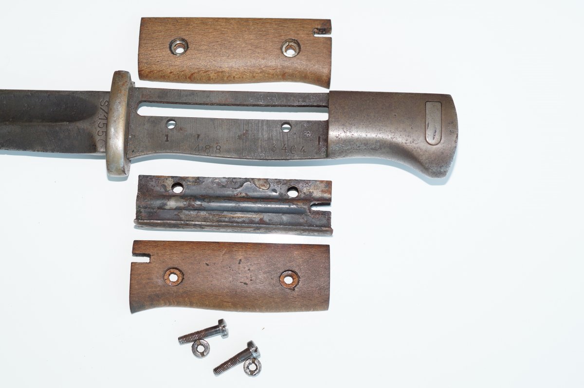

    Могу ошибаться,но судя по фото гайки и болтики не "родня".Резьба должна быть 3,5 мм,а тут 4,0 мм.(ИМХО),да и закручены наоборот.
    Мигел, 11aliaksandr та bomber 45 подобається це.
  7. Andru Cho
    Andru Cho Stabsgefreiter
    337
    qwerty
    Это ранний югославский подвес. Использовался с длинным ш\н М24. Встречается реже, установленного на Вашем немце..
    Мигел подобається це.
  8. zorik.antikvar
    1.472
    Беларусь, Минск.
    "Andru Cho" огромное спасибо за Ваш ответ. Сейчас знаю в каком направлении искать инфу. Как я понимаю данный подвес на немецком штыке это не правильно?

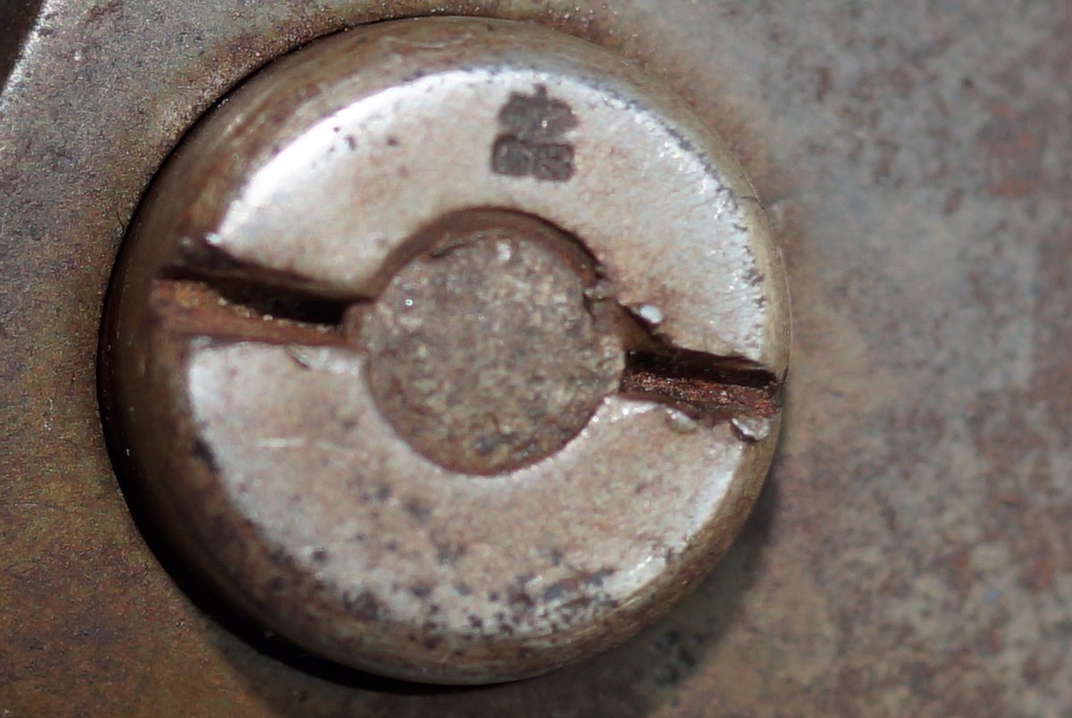

    Игорь привет. Ты точно уверен про гайки, что они закручены наоборот? Если есть фото "правильной" закрутки сбрось плс.

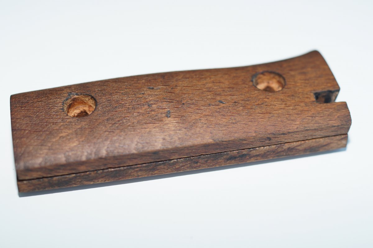

  10. 11aliaksandr
    11aliaksandr Leutnant
    1.838
    Беларусь Минск

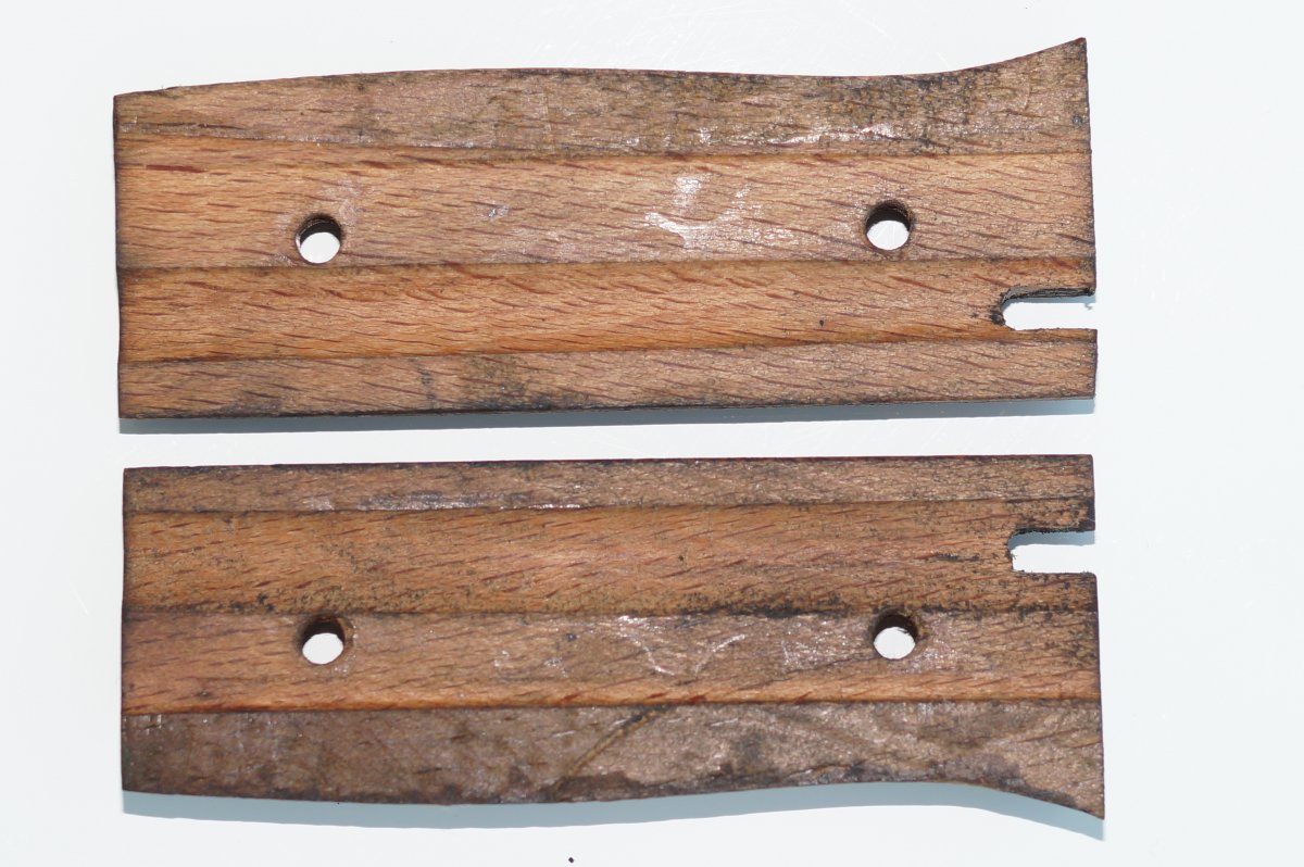

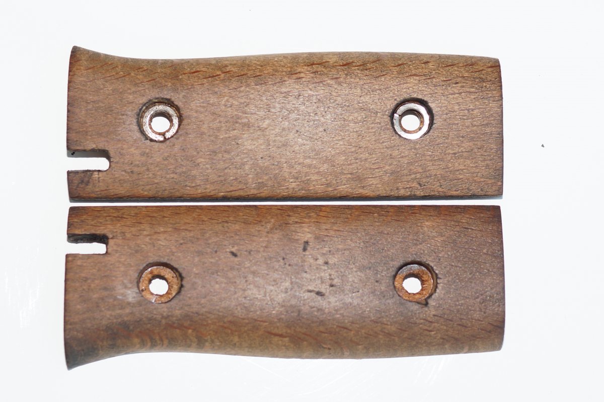

    Доброе утро.Я за Игоря сброшу фото.Да действительно не той стороной стоят.Может ремонтные щеки ,всё таки деревянные накладки?Так то гайки выглядят аутентично.
    Koloben подобається це.
  11. Koloben
    2.264
    Германия

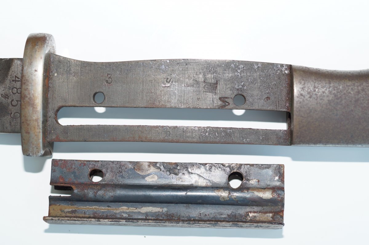

    Игорь привет.

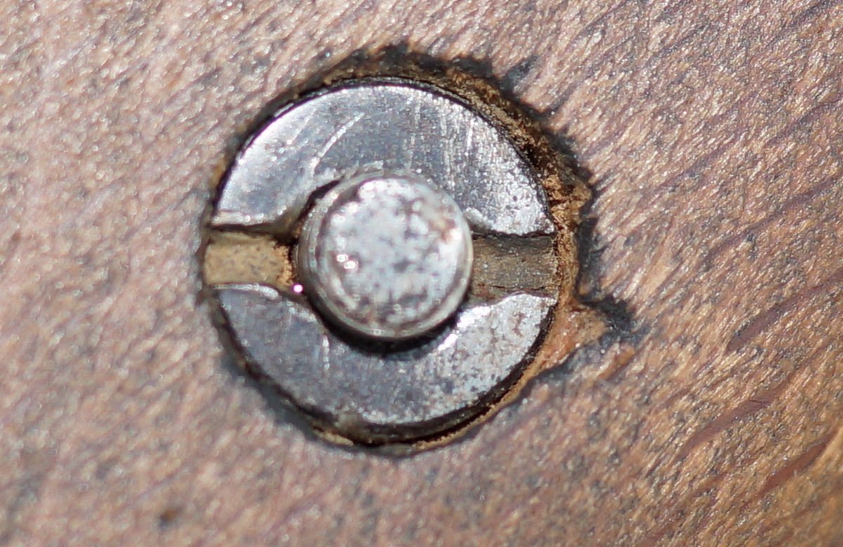

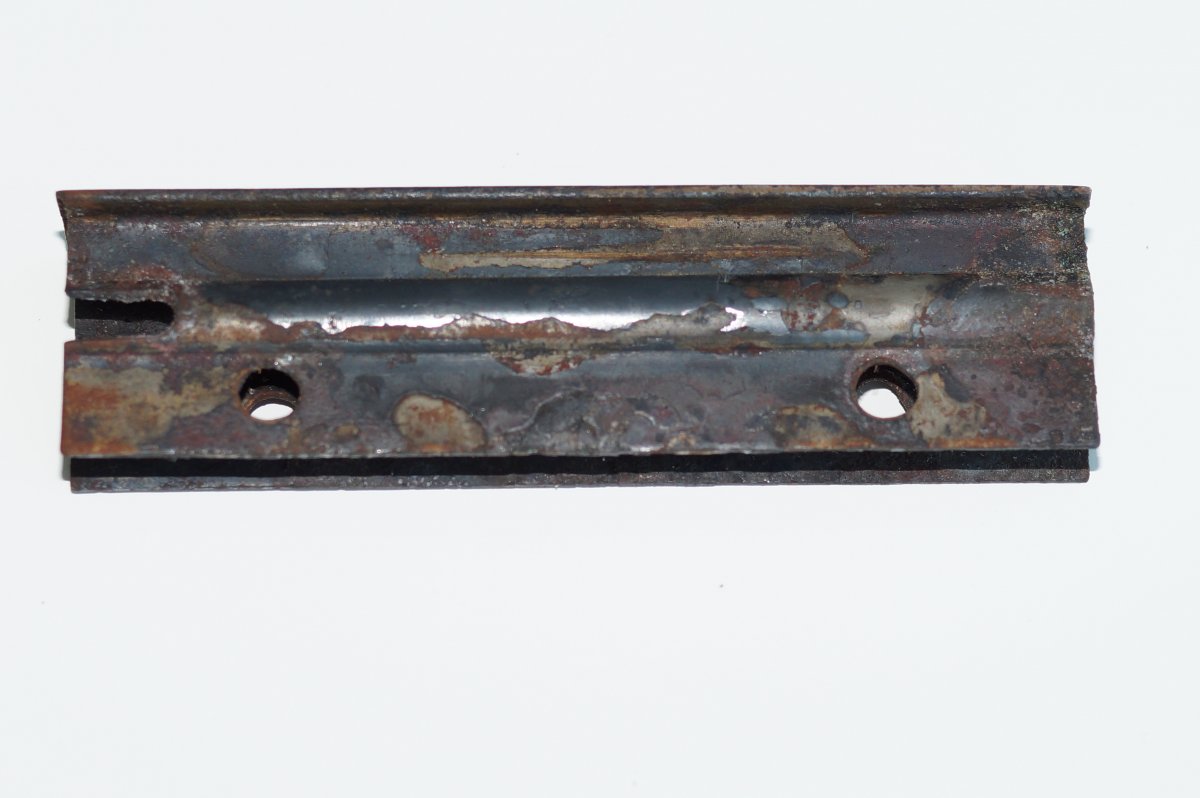

    Наверняка будешь переставлять болты. Если не трудно,померь резьбу и сделай пару фото без накладок. Ну типа таких: S155G-2877b (5).JPG
    11aliaksandr подобається це.
  12. zorik.antikvar
    1.472
    Беларусь, Минск.

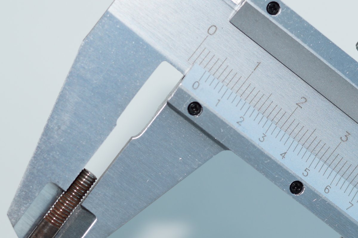

    Игорь ещё раз привет. Над гайкой выступает болт, я замерял. Полуается 3,1 мм. Сужения к верху вроде нет, поэтому думаю к середине 3,5 мм точно не будет. Но могу ошибаться.
    Саш привет. Да накладки 100 % деревянные.
    Игорь я посмотрел вроде как болты сильно не патинировали, выглядят откручивающимися. Какое ваше мнение, менять болты на правильную сторону? Если да, то конечно сделаю фото.

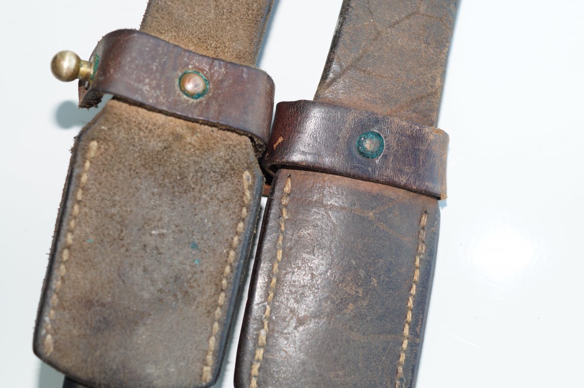

  13. zorik.antikvar
    1.472
    Беларусь, Минск.

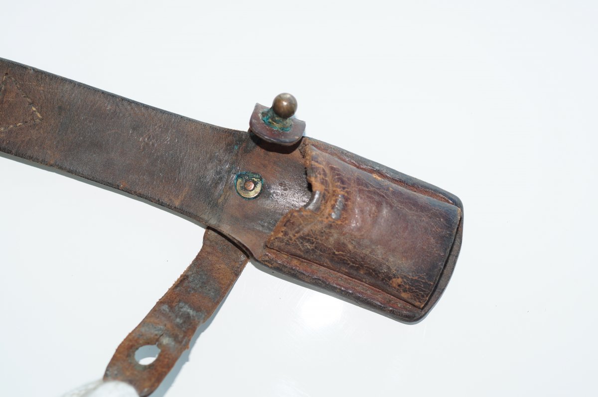

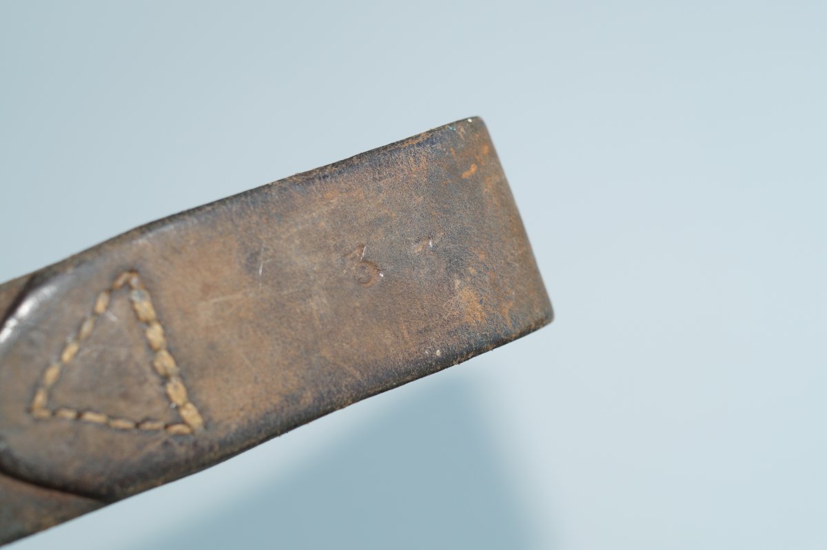

    По подвесу да действительно я убедился, это подвес под штык М24 (Югославия). Который отдельно это ранний, тот что на предмете поздний. Сделал выборку для полноты темы.
    P.S. Ребят а как снять подвес с ножен. Он так сидит что просто мне видиться невозможным. Кожа оч. толстая. Чтобы с крюка ножен снять нужно вверх поднять...... Но как?
  14. doktor1
    doktor1 Leutnant
    64
    127
    3.907
    Ремонтний Horster
    Жаба-юг
    zorik.antikvar подобається це.
  15. AndyB
    AndyB Leutnant
    2.815
    Словакиа
    Kak skazali pervaja zaba jugoslav M1948, vtoraja chorosa dlja dlinovo M1924 styka.
    Styk dumaju reparirovan, dumaju neoficialno, nakladki remontnije eto bukovoje derevo, neoriginalnoje, i styk normanlij ubityj po klinku, Horster 1935 pod S/155 i G, i prijemka Eagle/117 normalnaja. vozmozno sto part zascelky ranij E/68. suv.Andy

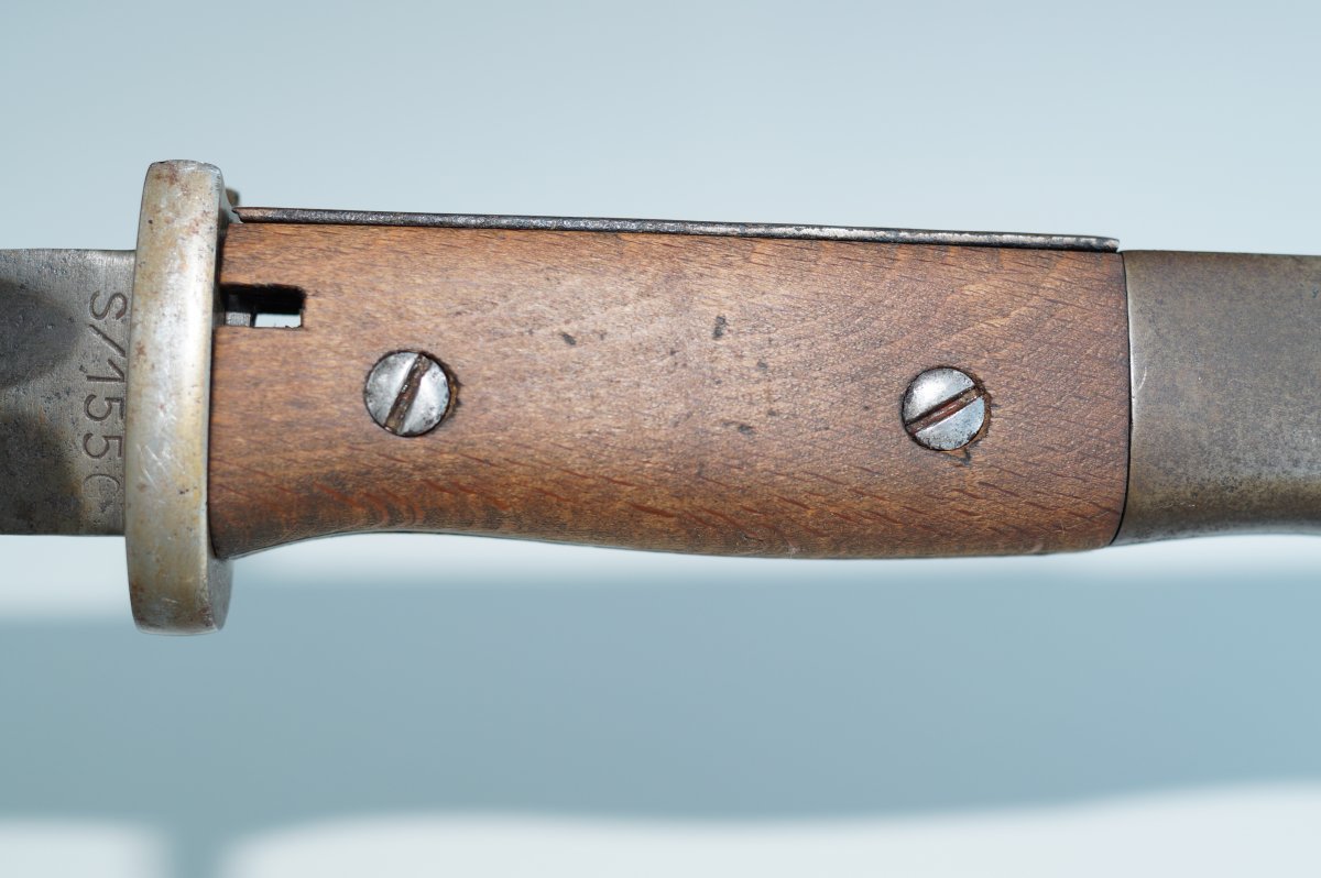

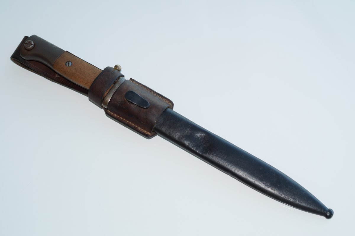

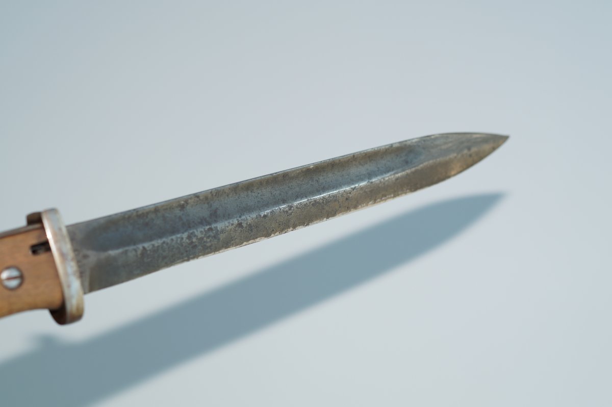

  16. zorik.antikvar
    1.472
    Беларусь, Минск.

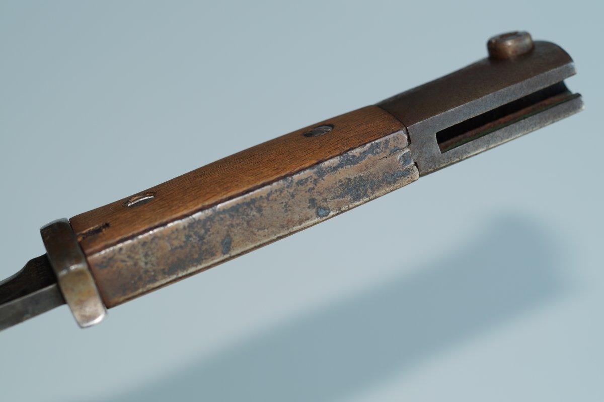

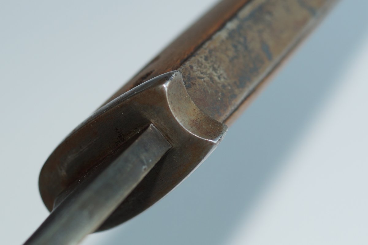

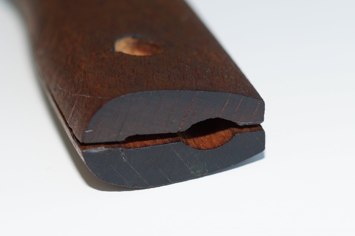

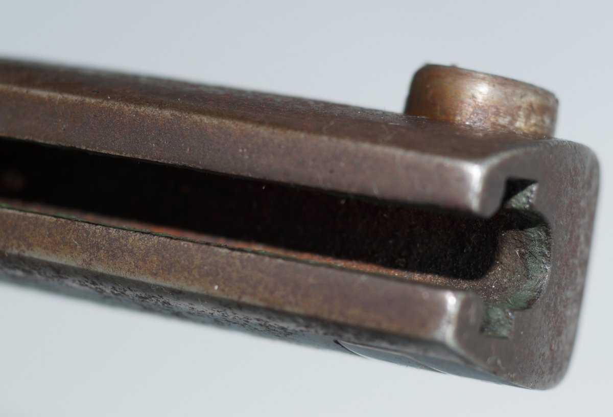

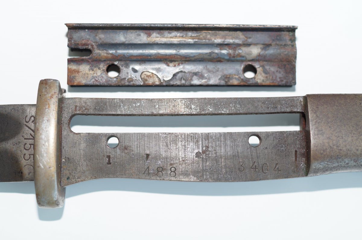

    Ребят снял накладки и поменял болты другой стороной. Головки болтов и сами гайки сели ровнее чем были. Действительно судя по всему может кто-то разобрал и после собрал неправильно.
    Так-же сделал замер болта, действительно ровно 3,5 мм.
    Сделал детальные фото для темы. Последние две фотографии с заново поставленными болтами.
    игорюшкин, Koloben та 11aliaksandr подобається це.

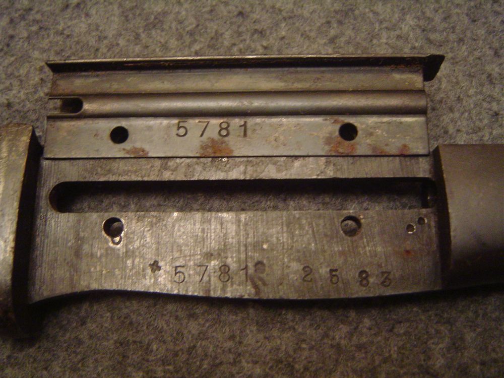

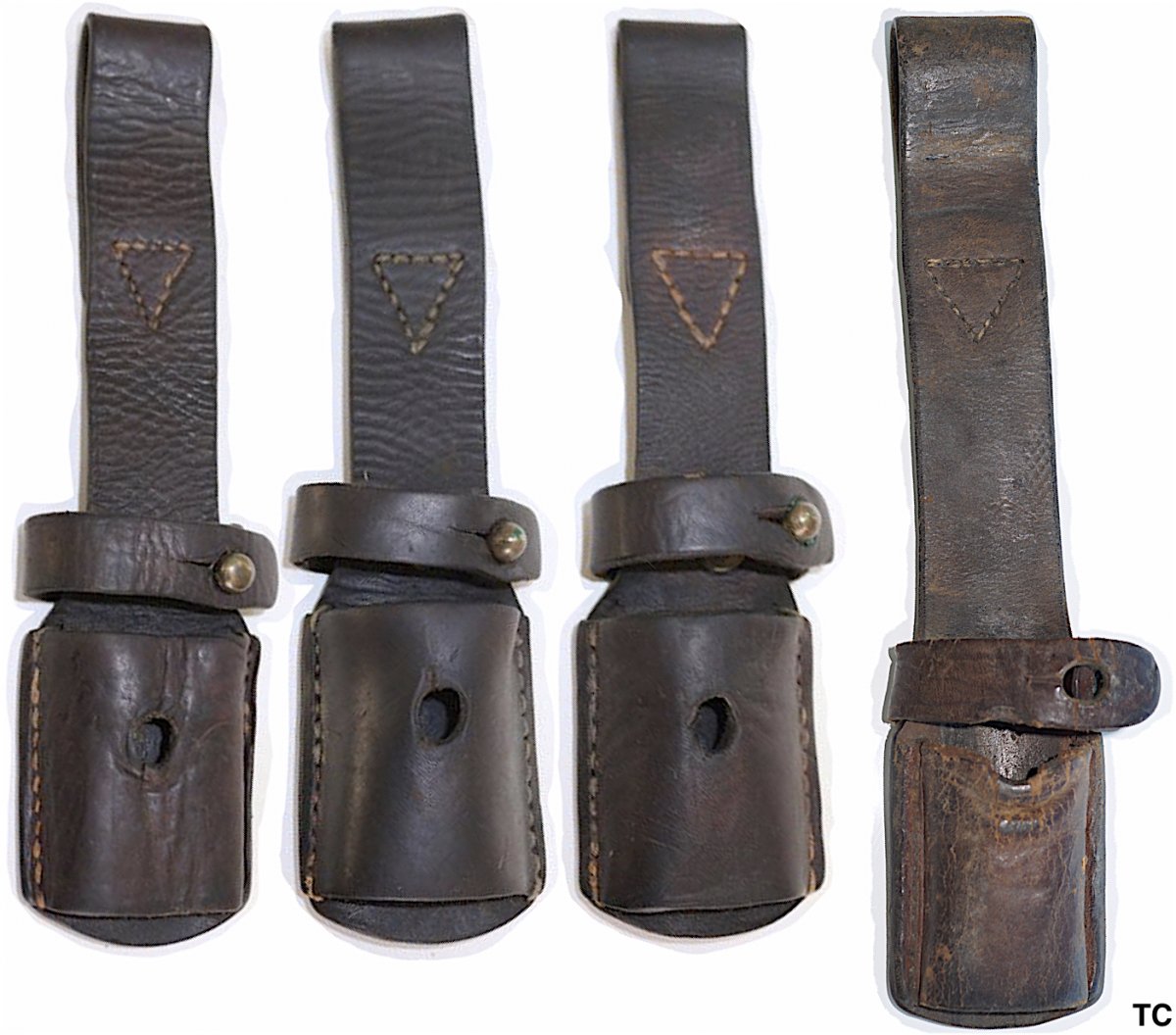

  17. Kollekzioner
    Kollekzioner Major
    4.611
    где-то в центре Европы
    Странный.
    Это не подвес для штыка - ИМХО - т.к. нет отверстия для шпенька ножен.
    Вот ранний (средн. ряд, 4-1 слева)
    zorik.antikvar та Koloben подобається це.
  18. игорюшкин
    игорюшкин Feldwebel
    696
    украина харьков монреаль

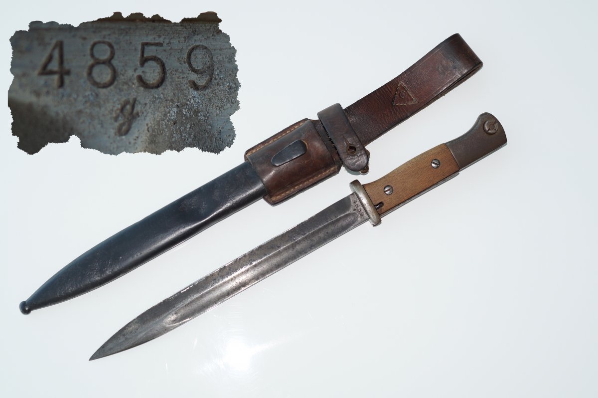

    из сети
    ONE Original Yugoslavian production on German Equipment 98K
  19. Koloben
    2.264
    Германия
    Рад что ошибся.
    Ну вот теперь всё по "феншую"
    zorik.antikvar та 11aliaksandr подобається це.
  20. zorik.antikvar
    1.472
    Беларусь, Минск.
    Уважаемый "игорюшкин", вы имеете в виду что на данный штык могли официально устанавливаться Югославские подвесы?
    Мне как-то в это не вериться.......?!
  21. zorik.antikvar
    1.472
    Беларусь, Минск.

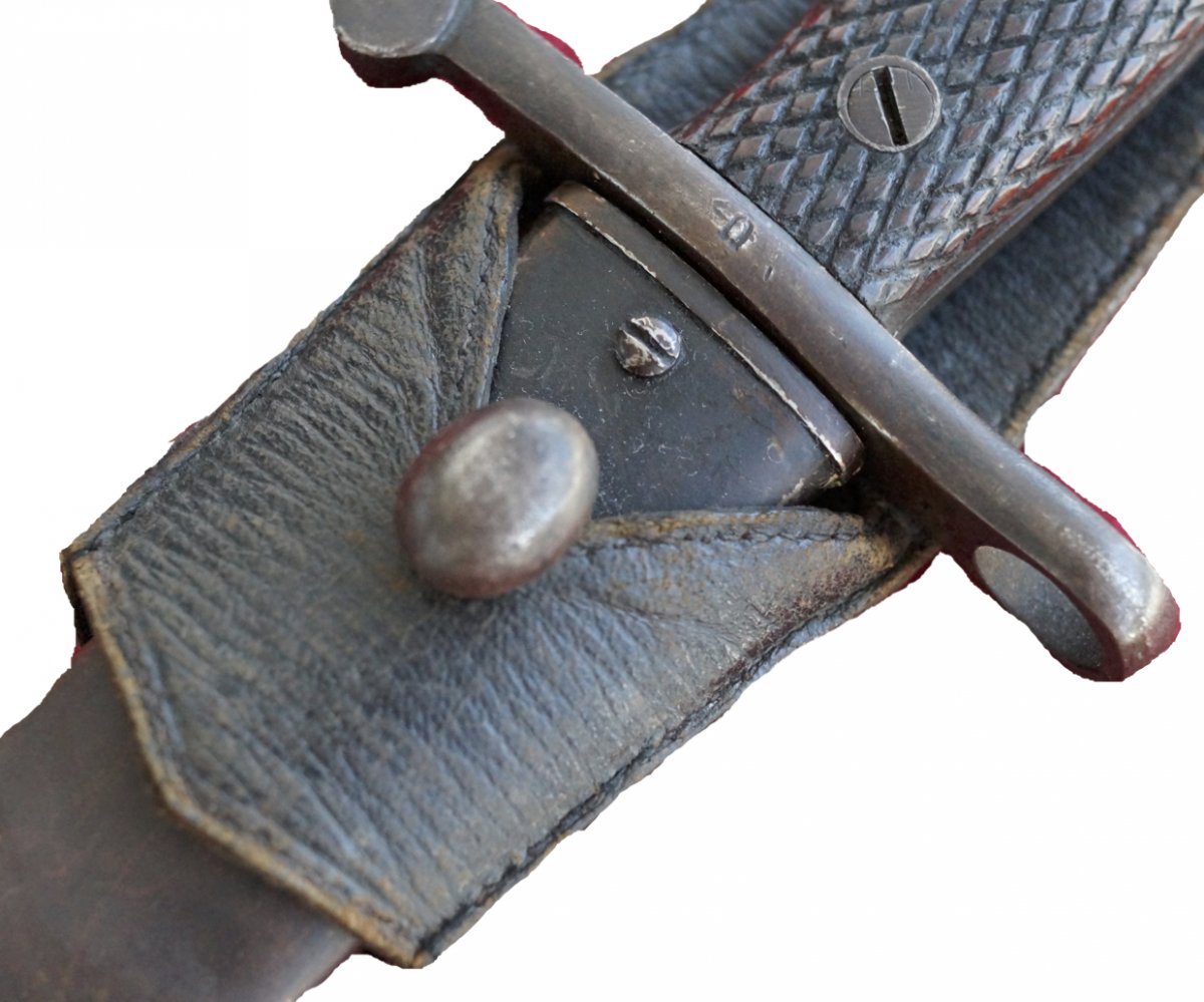

    Андрюх привет. Я вспомнил что у меня в коллекции есть Испанский штык, там подвес тоже без отверстия для крюка ножен. Может всё таки имело место быть такому подвесу?
  22. Kollekzioner
    Kollekzioner Major
    4.611
    Игорюх, сравни покрой "испанца" и "юга".

  24. Andru Cho
    337
    qwerty
    A.Carter "Bayonet Belt Frogs" (Part II)..
    zorik.antikvar, Мигел та Koloben подобається це.
  25. Koloben
    2.264
    Германия

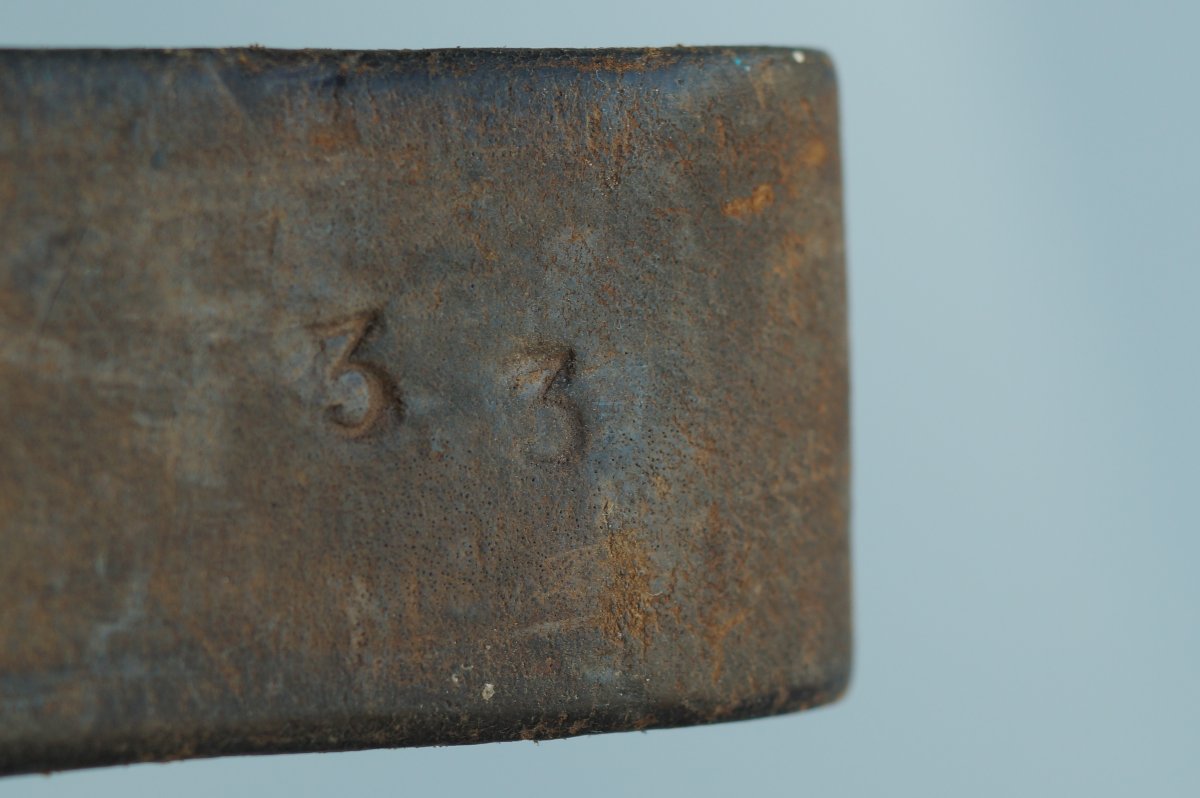

    " Поcле Второй мировой войны, большое количество трофейного оружия, включая немецкие штыки образца 1884/98 года (нового типа) использовалось в армии Югославии наряду с оружием собственного производства под обозначением M98n. Штыки образца 1884/98 года использовались как в оригинальном, так и в модифицированном виде. Во первом случае единственной отличительной чертой штыков использовавшихся в армии Югославии был номер штыка, состоявший из двух-четырёх цифр, выбитый на крестовине и дублировавшийся на крючке ножен. "
    Но у Тебя не "югослав"(ИМХО),по этому этот подвес не мог быть на этих ножнах. Просто кто то доукомплектовал.
    zorik.antikvar, (Skorpion) та Мигел подобається це.

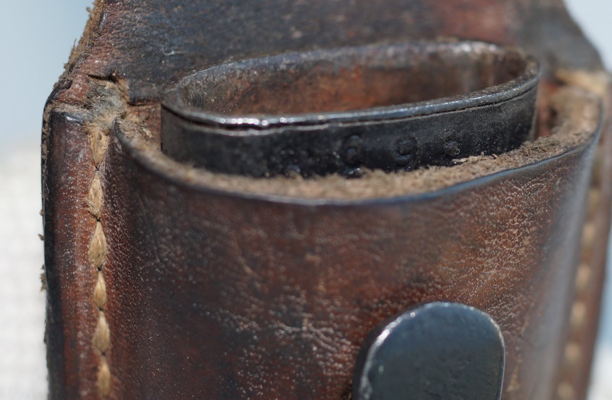

  26. zorik.antikvar
    1.472
    Беларусь, Минск.

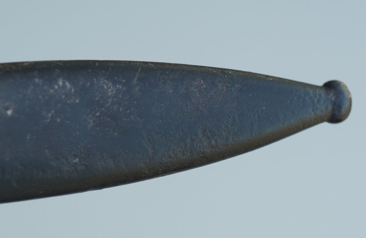

    Игорёх может у тебя есть фото штыка с пробитым номером на крестовине? На ножнах обсуждаемого предмета есть пробитые цифры, но разобрать сложно под подвесом. Как я понимаю нужно как-то снимать подвес и одевать родной Немецкий?
