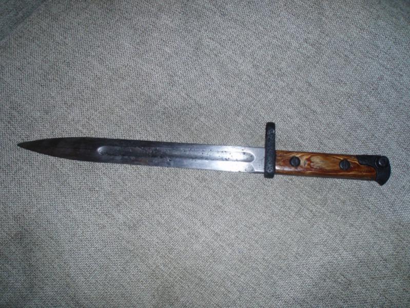

    Вот есть такой штык-нож с ножнами, вроде бы чешский на маузер, хоть и состояние не очень думаю что то из него сделать: дочистить до конца, потом запаять, , и покрасить или поворонить(я где то слыхал что можно воронить на пайку?). Вот пока потихонечку чищю его...

    это румынский штык от к98

    Ну да использовали румыны, но мне говорили что чешский..

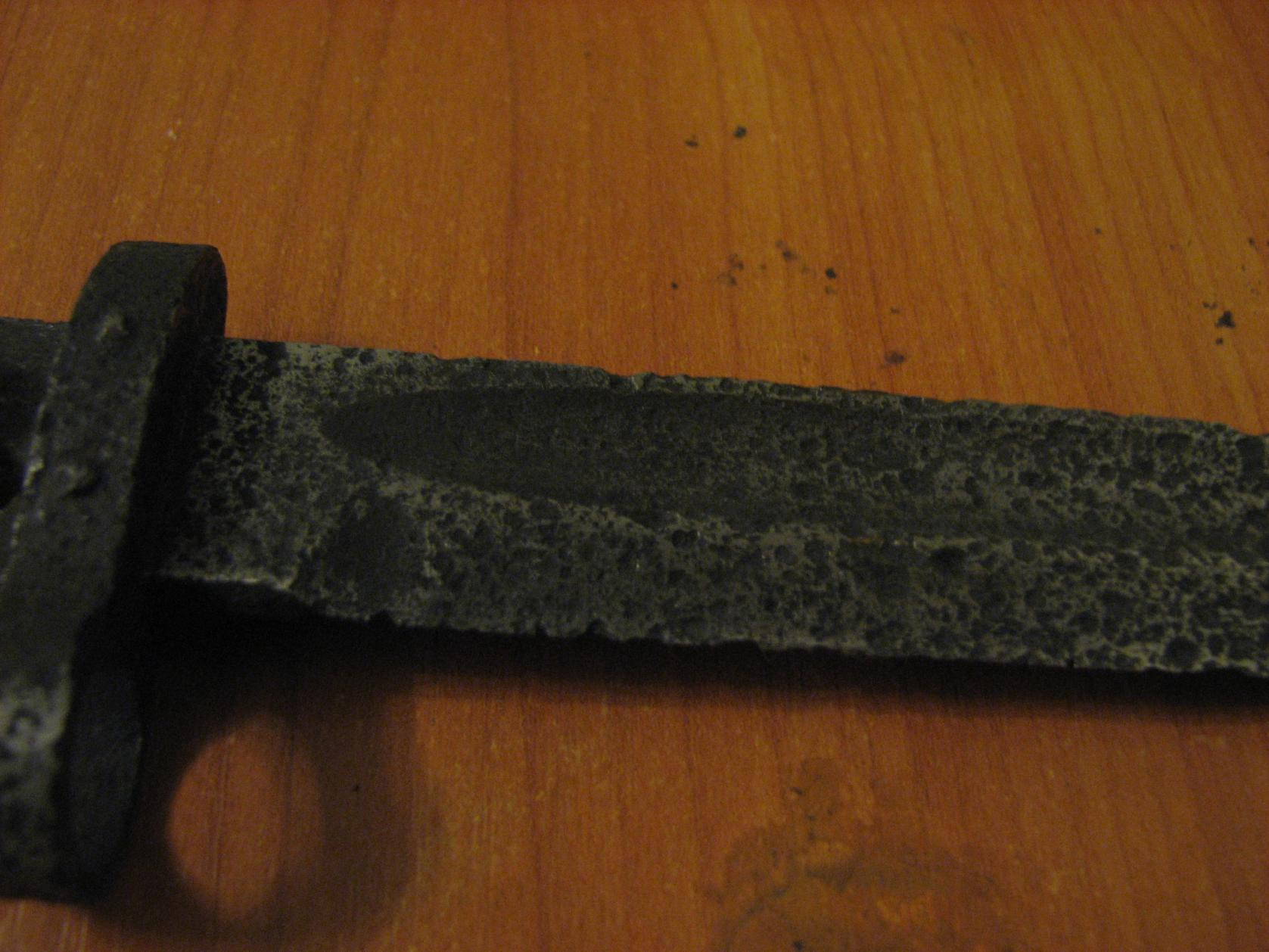

    ну у вас еще состояние лезвия не плохое было, а у меня то все в свищах.

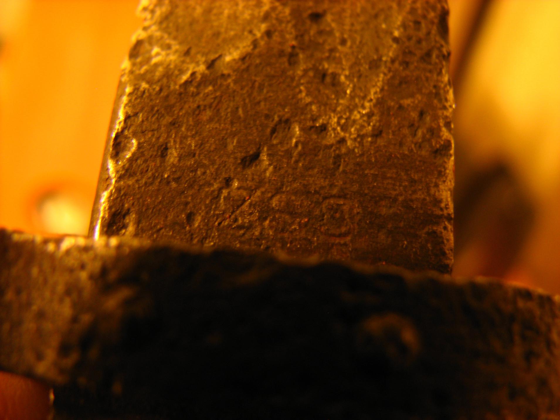

    Производство чешское видно по клейму , применять мог кто угодно у кого она была на вооружении , клейм приёмки не видно , рукоять была деревянная , почистите кар щёткой и законсервируйте со временем может появится возможность улучшить состояние.

    Чтобы заворонить придется варить каверны полуавтоматом с последующей шлифовкой.Но стоит ли овчинка выделки??Сварщику придется отвалить столько что проще купить штык в лучшем состоянии.
    Я бы слегка шлифанул,поставил хорошо состаренные щечки-и на полку.

    Паяйте-но при потытке хим.воронения у Вас будет не клин а зебра...Да и без воронения тоже.

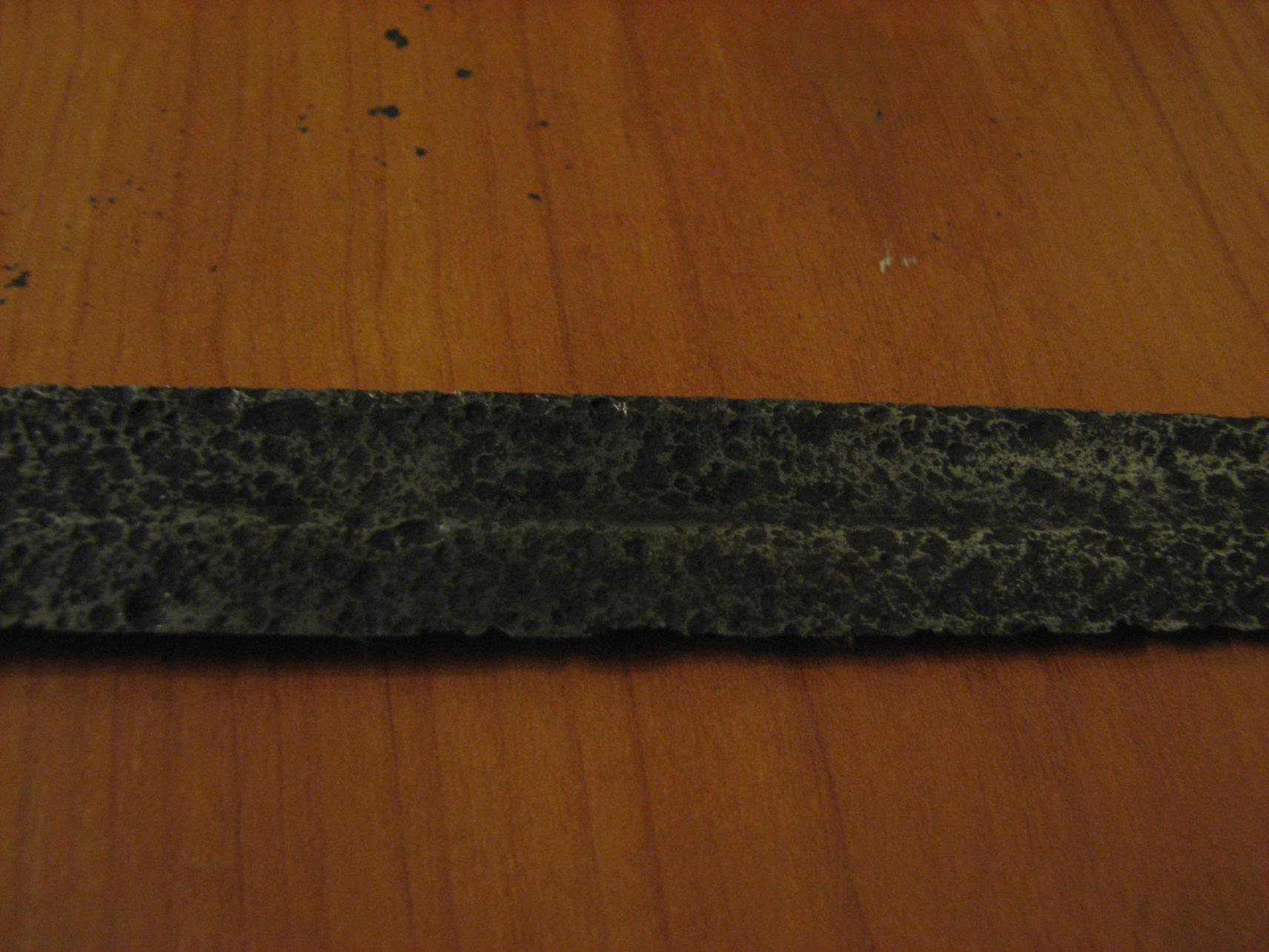

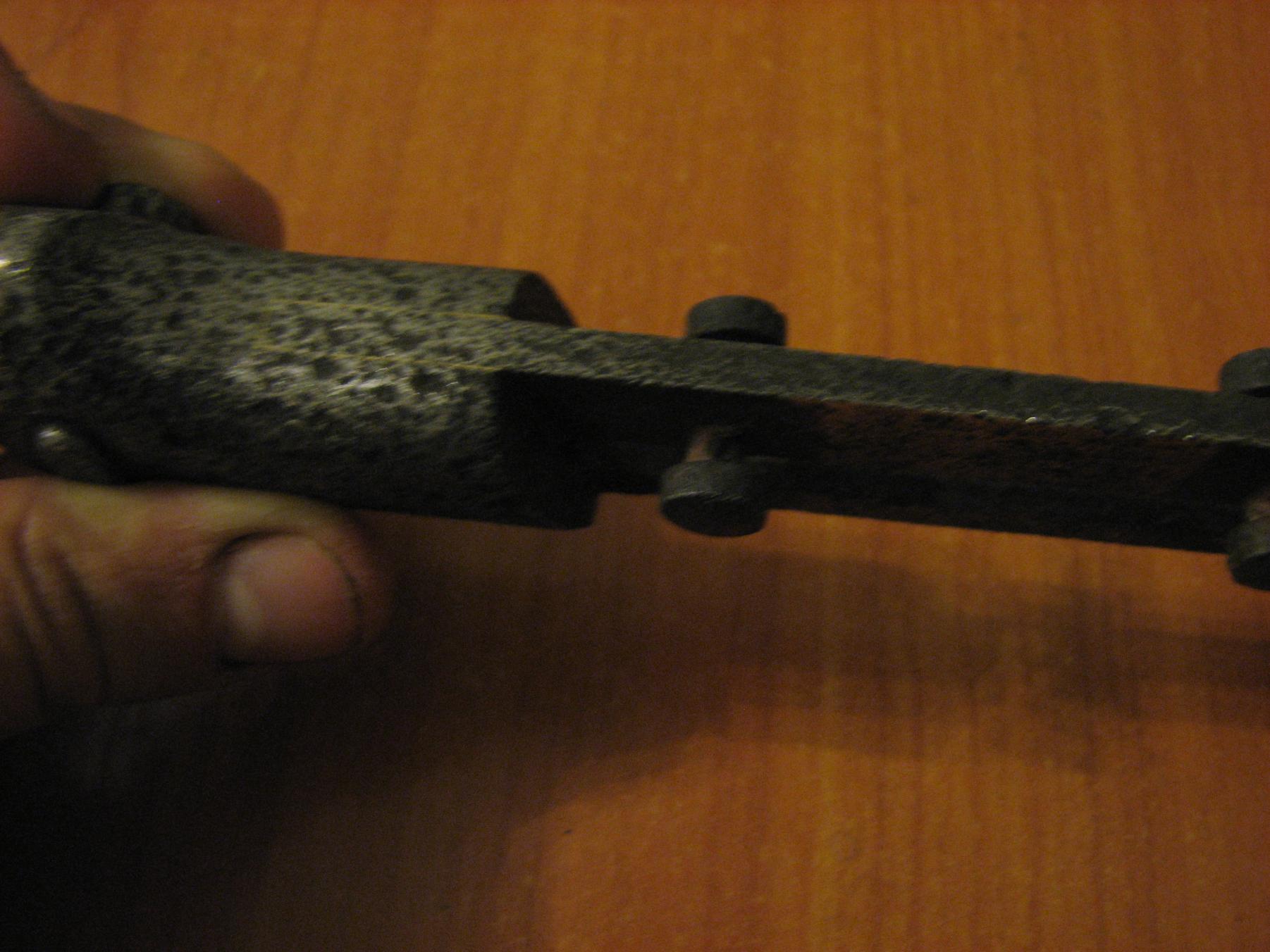

    Вот очистил до голого метала, запаять не получается, что же дальше делать?
    Ну для начала что делать с ножнами как лучще всего будет их заделать? шпатлёвкой , холодной сваркой?? может чем то еще?

    По ножнам-на форуме продают алюминиевое шпакло,берете его и выводите ножны в "яичко".Потом покраска и матирование губкой.Накладки и радиаторные пластины(новоделы накладок тот же Папа-Карло делает,были и бакелитовые) так же есть в продаже на форуме.Клин я бы прошлифовал наждачкой дабы максимально сгладить раковины.

    Стачивать раковины полностью не надо-надо их просто немного сгладить.

    спасибо, а так что за радиатор вобще? И стачивать лезвие немного? Не будет заметно? А на острие вобще сквозная дыра, что делать? Стачивать?

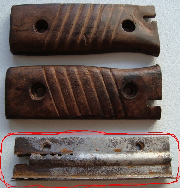

    Сточить немного средней или мелкой наждачкой-результат увидите сами по ходу обработки,и поймете когда остановится.В отверстие попробуйте вставить например кусочек гвоздика,стальной проволочки и тому подобное подходящее по диаметру-потом аккуратно расклепать и зашлифовать наждачкой.

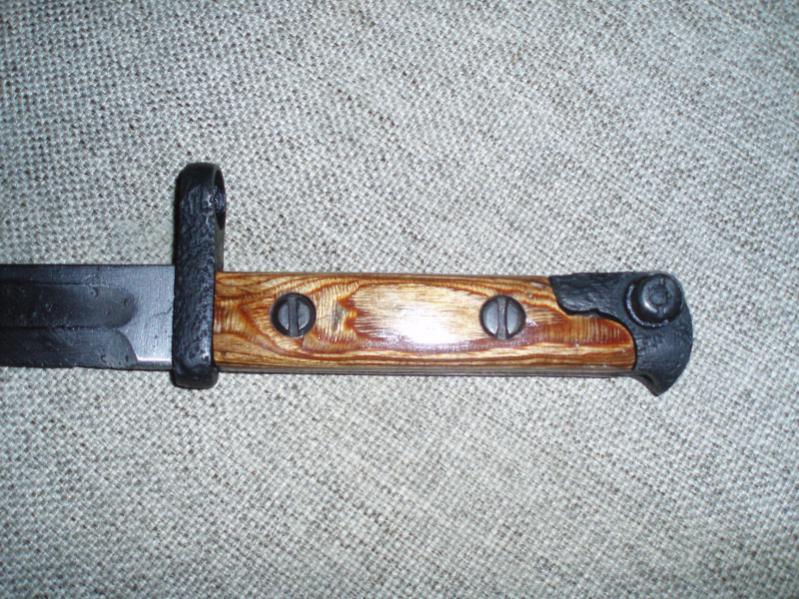

    Радиатор немецких штыков это пластина которая предохраняет накладки от перегрева/обугливания при стрельбе с примкнутым штыком.На фото обведен красным.
