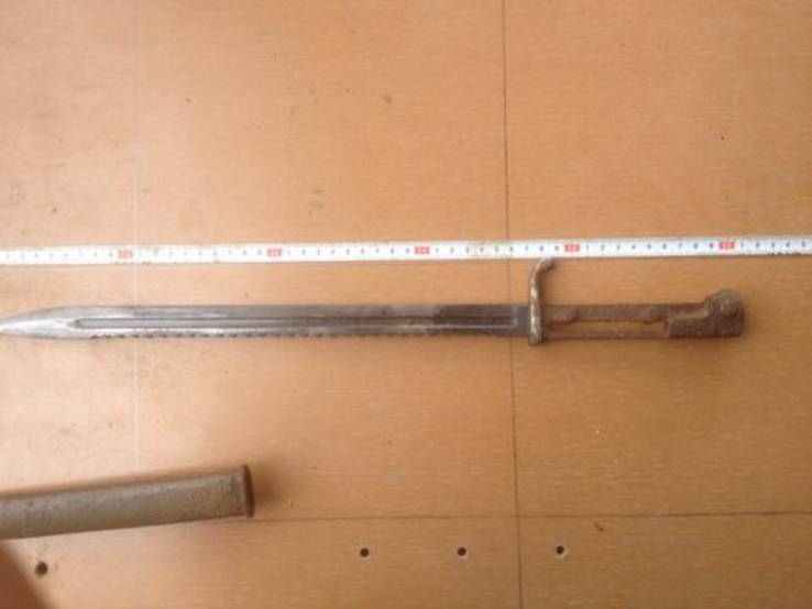

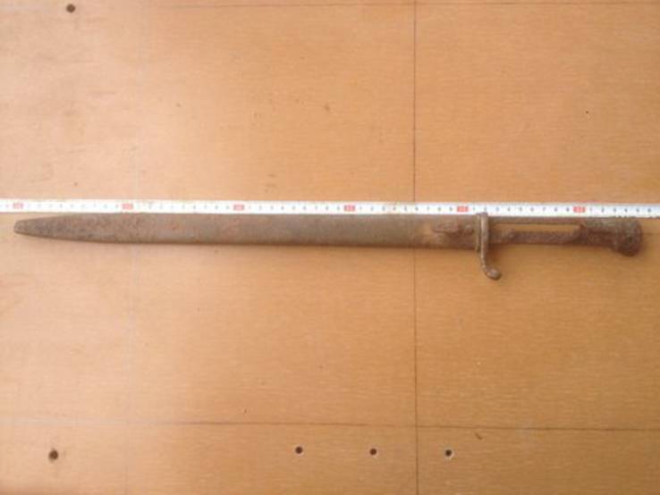

    приветствую.

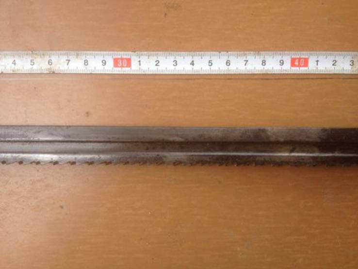

    прошу помощи в определении штык-ножа.

    доброго здравия и Вам! удачная находка, редкий экземплярчик, штык образца 1898г. нового типа с пилой, выдавался унтерам, был выпущен малой партией!

    Какие размеры клина?
    Судя по фото это либо Pfm 71/98 или S 98/02.ИМХО

    Zdes dumaju S98aA S s piloj, starovo typa dlja odnoj nakladki, i ukorocen realno dlja Marine ili drugich vojsk na dlinu S98/05 vo vremja 1MV, kakoj razmer klinka teper 375mm?,s uv.Andy

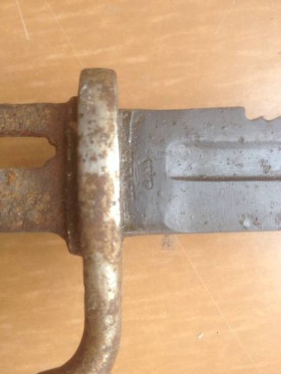

    Согласен что для 71/98 у представленного лезвие узковато.Но а для 1898 оно широковато(судя по фото).Должно быть 20 мм,а здесь минимум 23-25 мм(у гарды).ИМХО
    Надо ждать размеров.

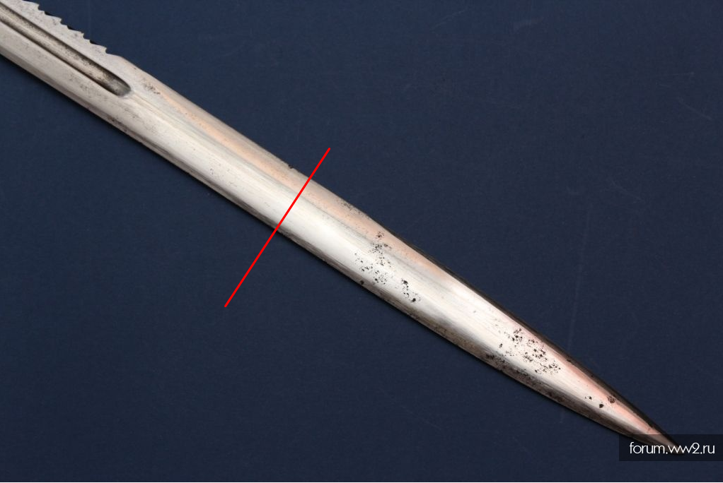

    Посмотрите на дол, не видно, чтобы укорачивали...

    Андрей так у S98 дол до конца клинка не доходил.

    скорей всего укорочен сантиметров на 10, такие модели фрицы сами укорачивали в те времена для удобства...

    Больше похоже на обыкновенный "Бучер" ,только со сточенным "расширением".Да и длина подходит,судя по первому фото,(370 +/-)

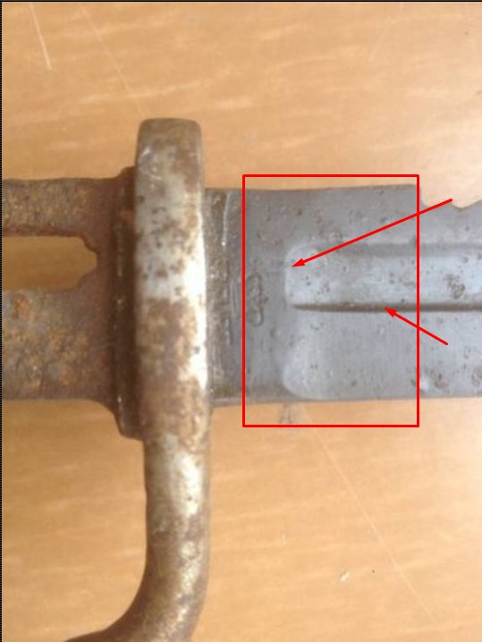

    В бутчера не таке ребро жорсткості клинка.

    Игорь обрати внимание на форму дола и другие ньюансы,рукоять и т.д.

    пардон но доло не бучеровское, посмотрите форму и заход в доло...

    Согласен,не типичный дол.

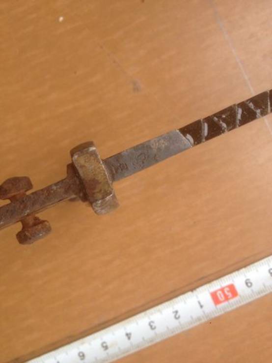

    согласен! ждём размеры да и снимки не мешало бы сделать подетальней!

    длинна клинка-37см. Ширина клинка 21 мм . Толщина 6 мм.

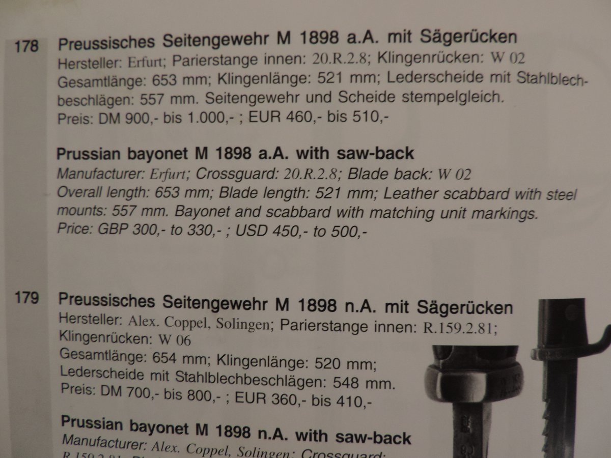

    В принципе почти подходит под М1898.Перемерял свои,но все без пил к сожалению(Ерфурт тоже),ширина:19,8 мм,толщина:6 мм,о длине говорить не приходится.
    Согласен что действительно 1898. 1 мм наверняка допустимый разбег.
    Если не возражаете,у K.Lübbe показан подобный и тоже "Erfurt",на 1902-й год.Длина клина 521 мм.А вот ширина не указана.

    хорошая книжица!
