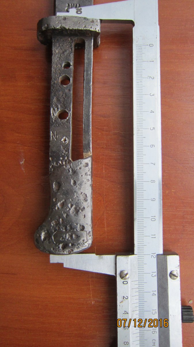

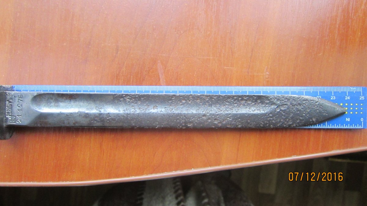

    Доброго времени суток .Уважаемые подскажите чьих будет штык ?,интересует редкосны ли клейма?,какая должна быть рукоядь для данного экзепмляра .Длинна клинка без рукояди 24см ,общая 37.5 см,толщина 6мм.Всем спасибо.

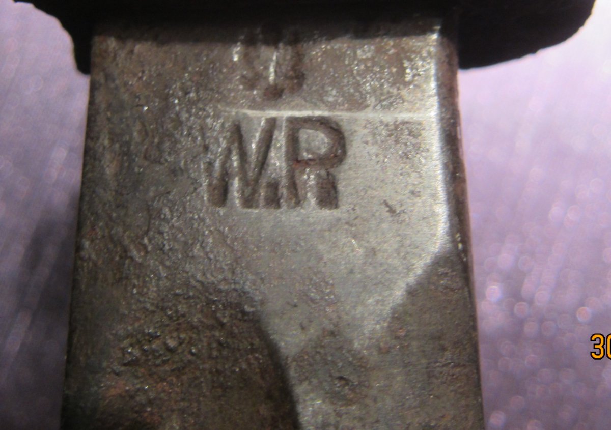

    К винтовке Маузер, Поляк, клейма Перкун для поляков частые.
    Фото при жизни, только другой производитель.

    Fabryka Towarzystwa Motorów SA „Perkun” изготовляла штык WZ 24 (образец 1924 года).
    Клеймо просто сильно вдавлено. В рамке буква S клеймо контроля (приемки).
    Пластина (огнеупорная пластина) штык был в двух вариантах с пластиной и без.

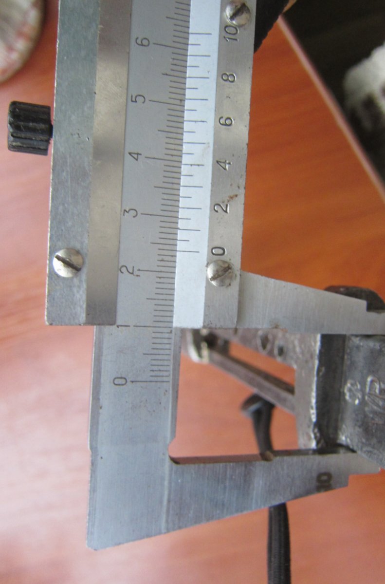

    Спасибо .Меня еще смущает размер ,а как же он клеймо контроля приемки прошел с целым сантиметром разницей ,и я не вижу ,что он сточен .,завтра постараюсь протереть немного приобразователем ,может вылезут какие то еще клейма .

    такая длинна у wz.25 но его толщина максимальная 5мм. На ручке может быть клеймо WZ 25 или WZ 24.
    но здесь скорее 24 потому как серийный номер очень длинный. У 25 он 4-х значный, он не понравился военным и его выпуск остановили.

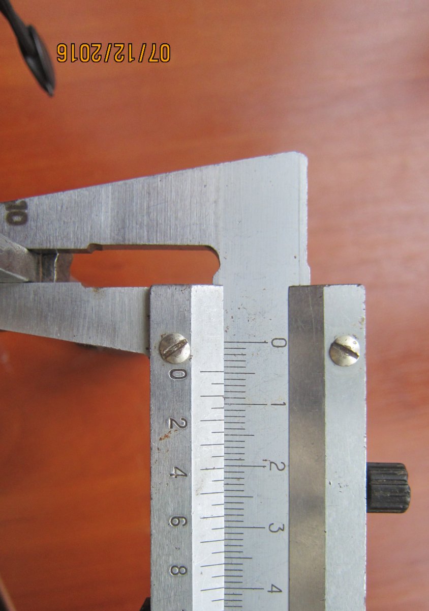

    Вообщем по утру перемеряю штангелем и отпишусь.

    Утро бурно затянулось.В общем прочистил немного ,замерял ,клейм больше не увидел похоже на 24 .

    wz.24 , он сточен на сколько я вижу.
