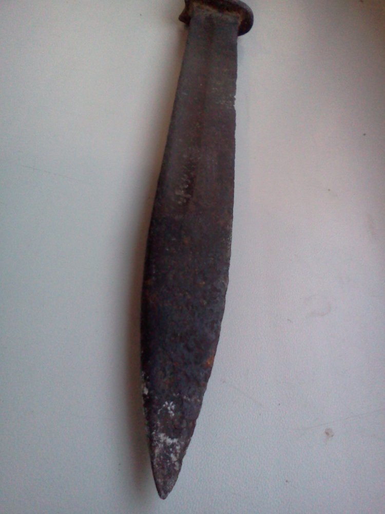

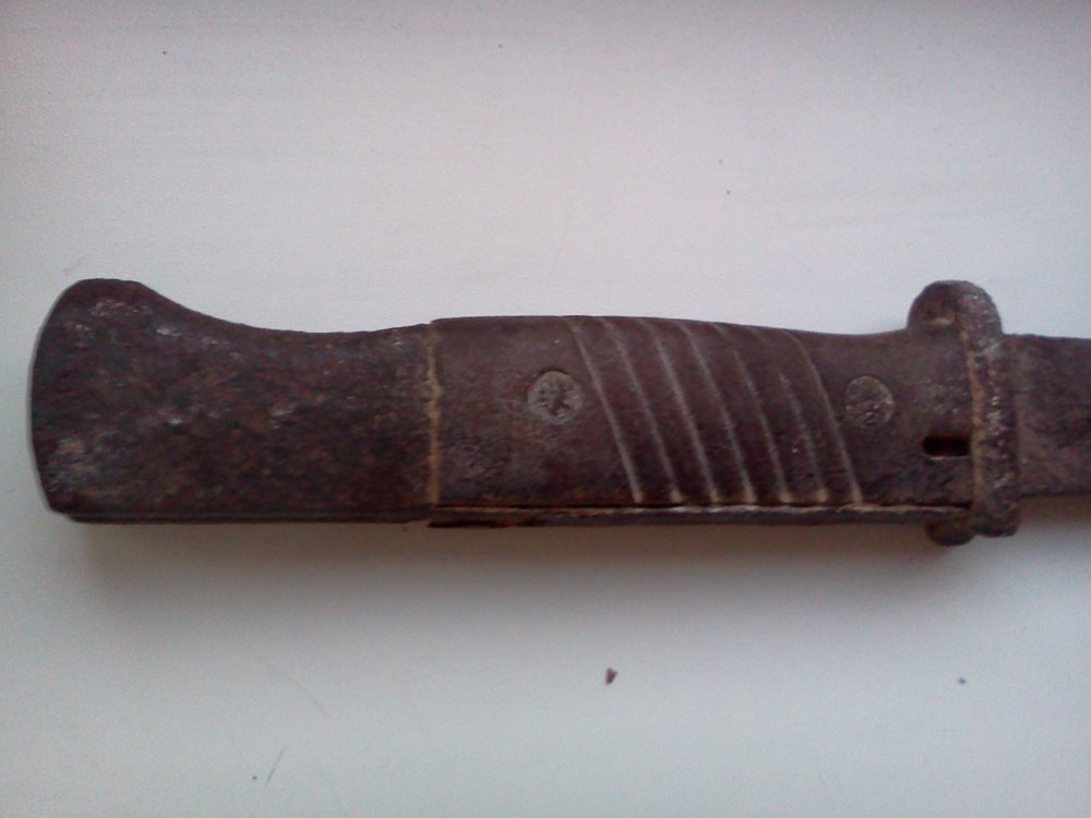

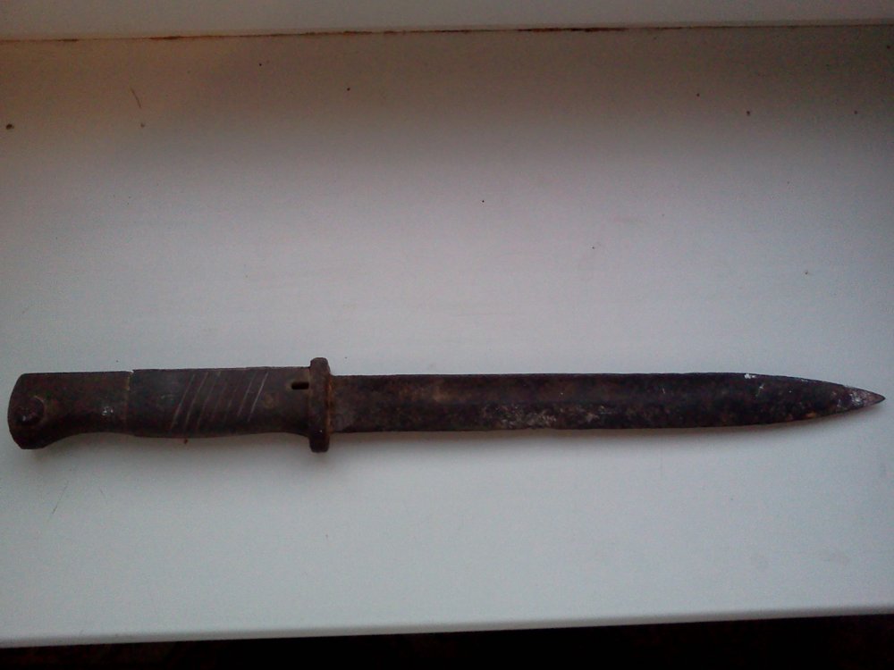

    Камерады нужна Ваша профессиональная помощь и совет по штык-ножу К98.
    Как можно сей девайс реанимировать, не снимая родных накладок и без уксуса (уж сильно может Он погрызть метал). C Мосинским штыком так и получилось :( - уксус повыедал все ямки на поверхности штыка - итог: Вид уже не тот. Если можно, опишите поэтапно с чего начать, и как закончить.

    Комрады- что, не кто не восстанавливал механическим путём? В жизне -он "бодрее" чем на фото, особенно- вторая сторона.

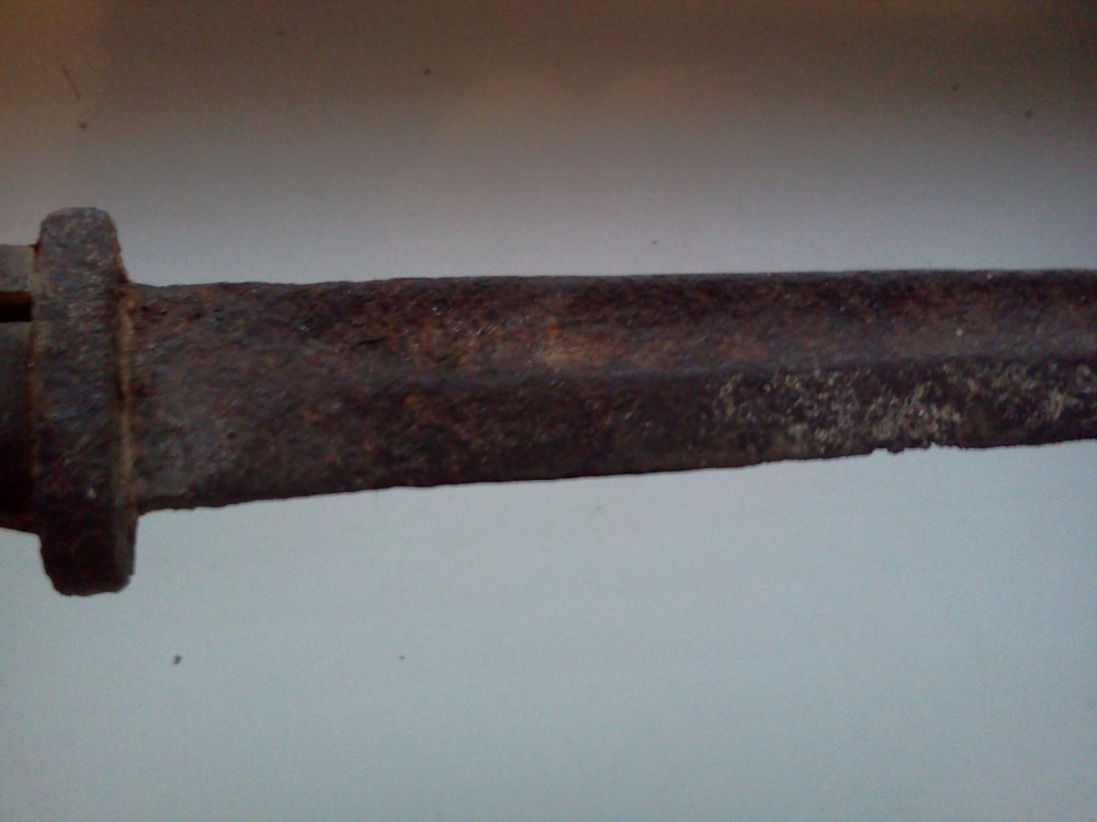

    Спасибо за ответ :beer: , но мне нужно на рекон (для своих)-привести его в более приличный вид. Читал очень много тем на разных форумах, по поводу напыления- после усердной чистки нулёвкой и т.д.- до блеска- но так, честно говоря, и не понял. И ещё непонятно, как можно восстановить детальку на 4м фото (пламя защиту-если не ошибаюсь) а также лезвие на последнем, бывают технологии?

    Планочку под шомпол я бы новую поставил или купил копаную но в лучшем состоянии с ув!

    Планочка под шомпол (огнеупорная пластина на 4м фото) в какой теме можно купить отдельно? ( не ленюсь, просто не могу найти)
