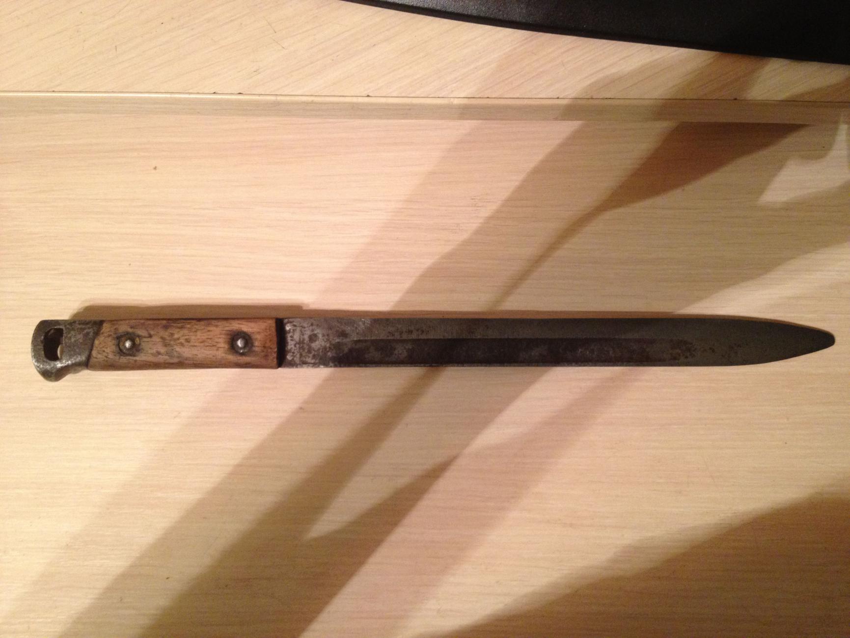

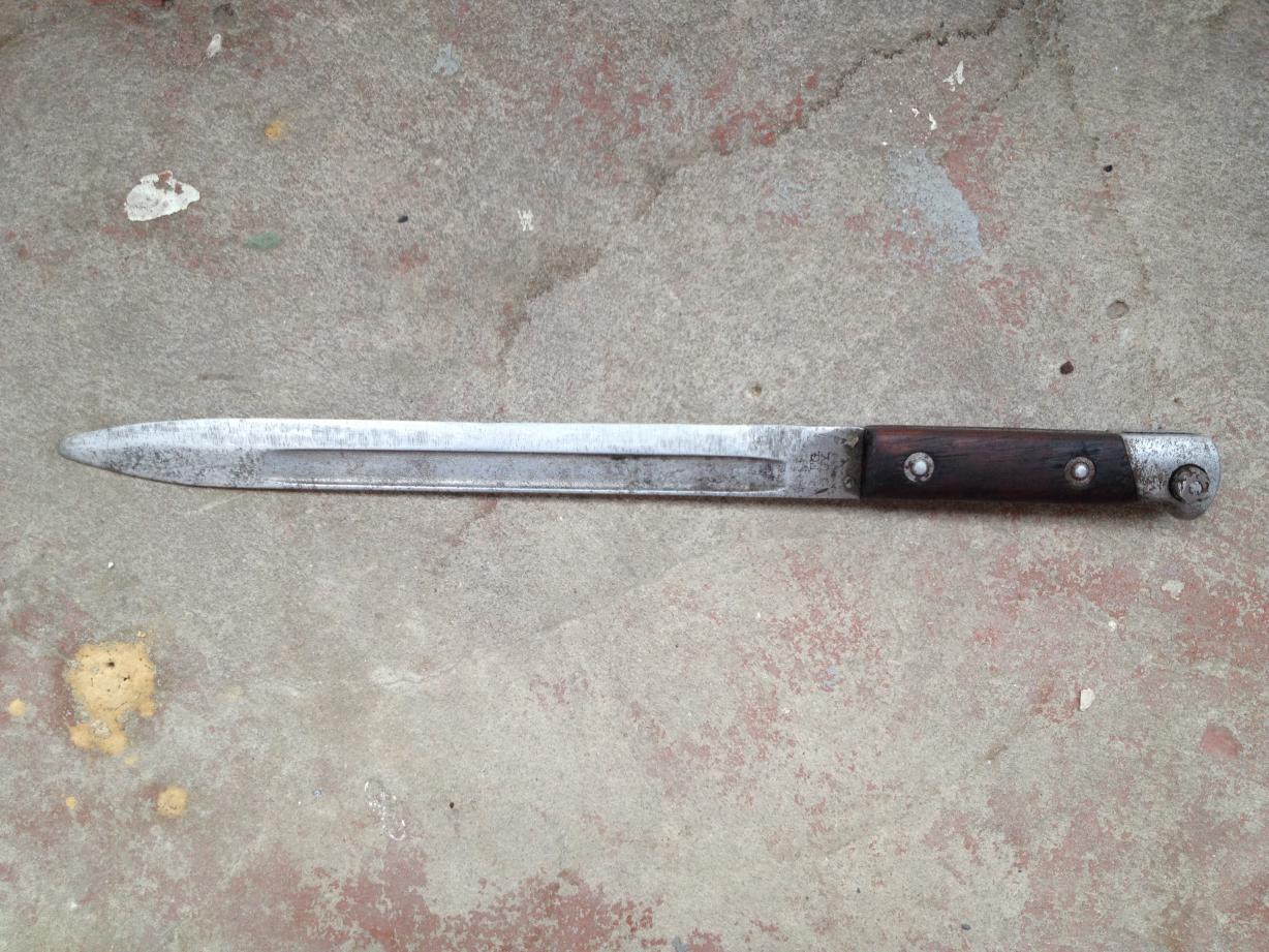

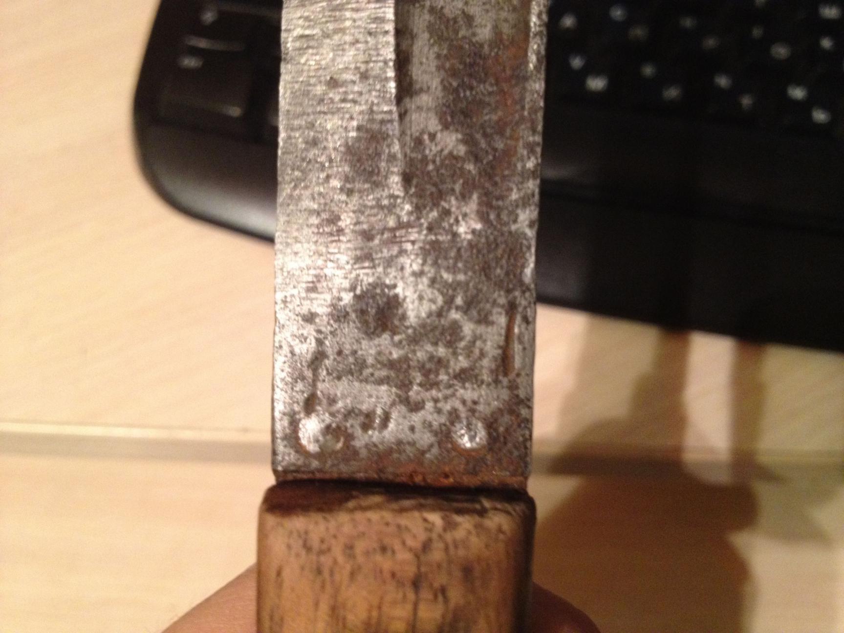

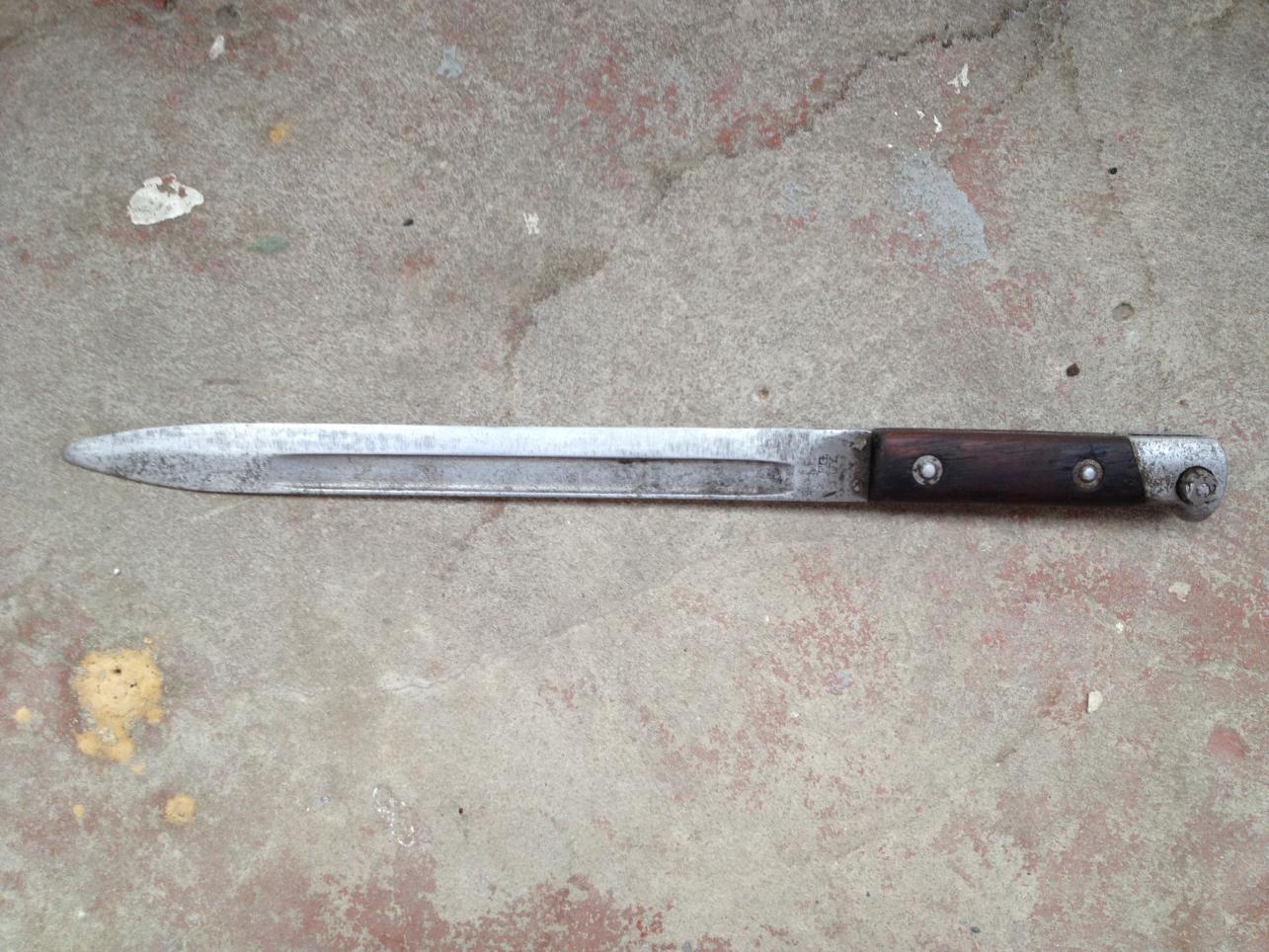

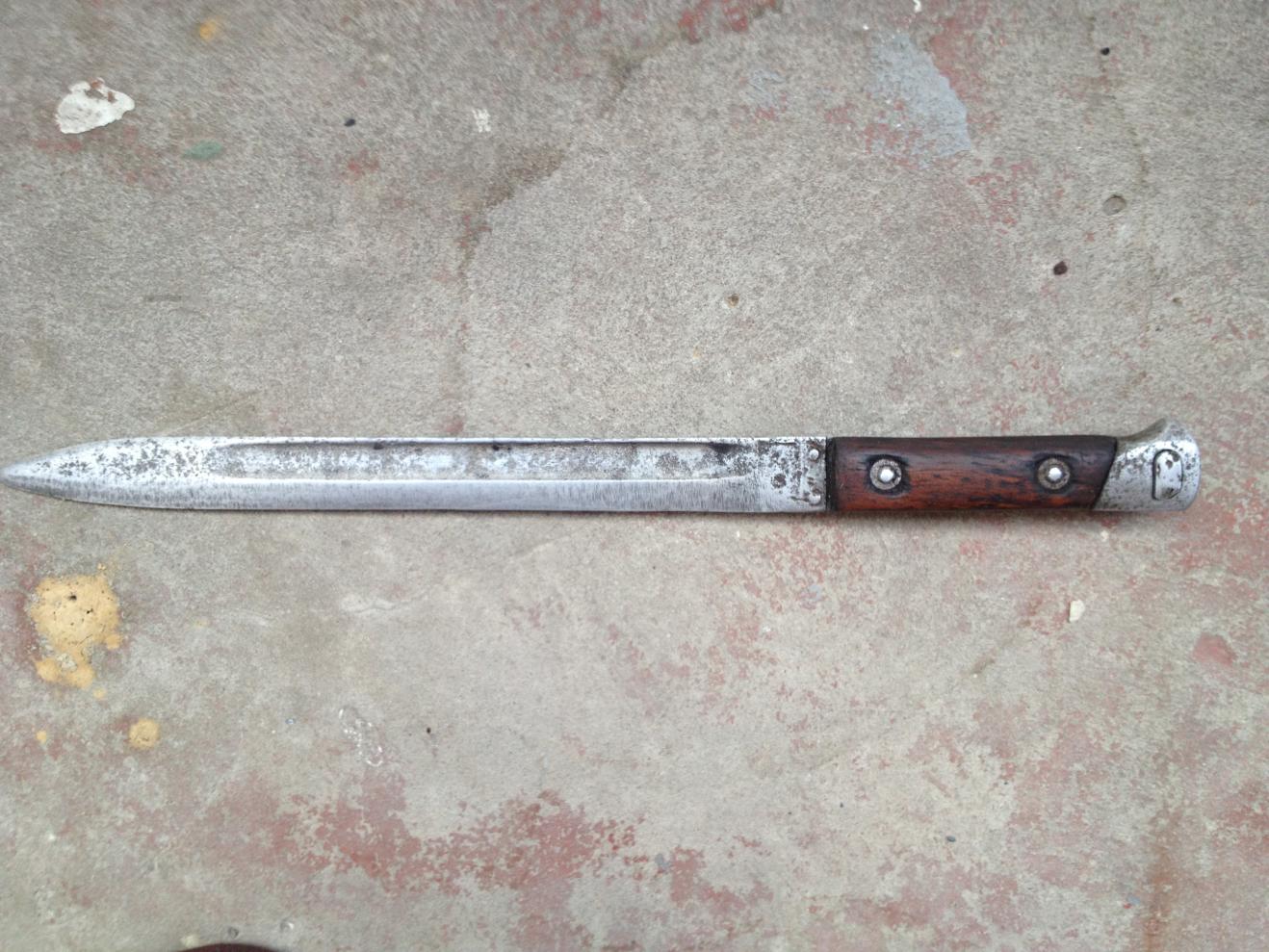

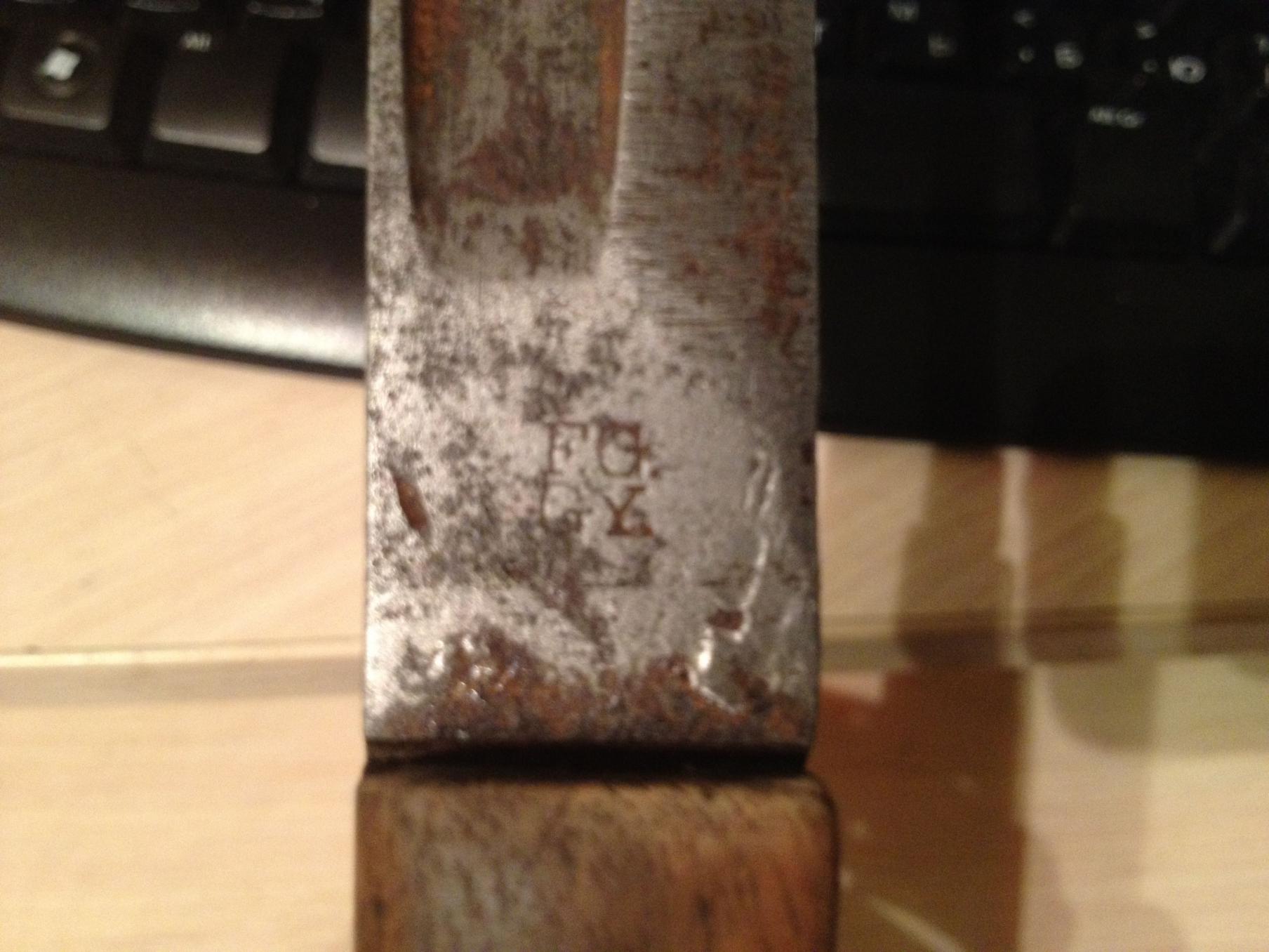

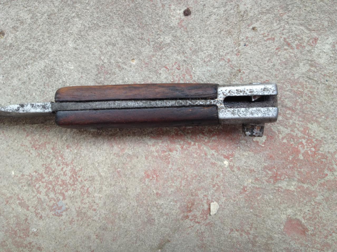

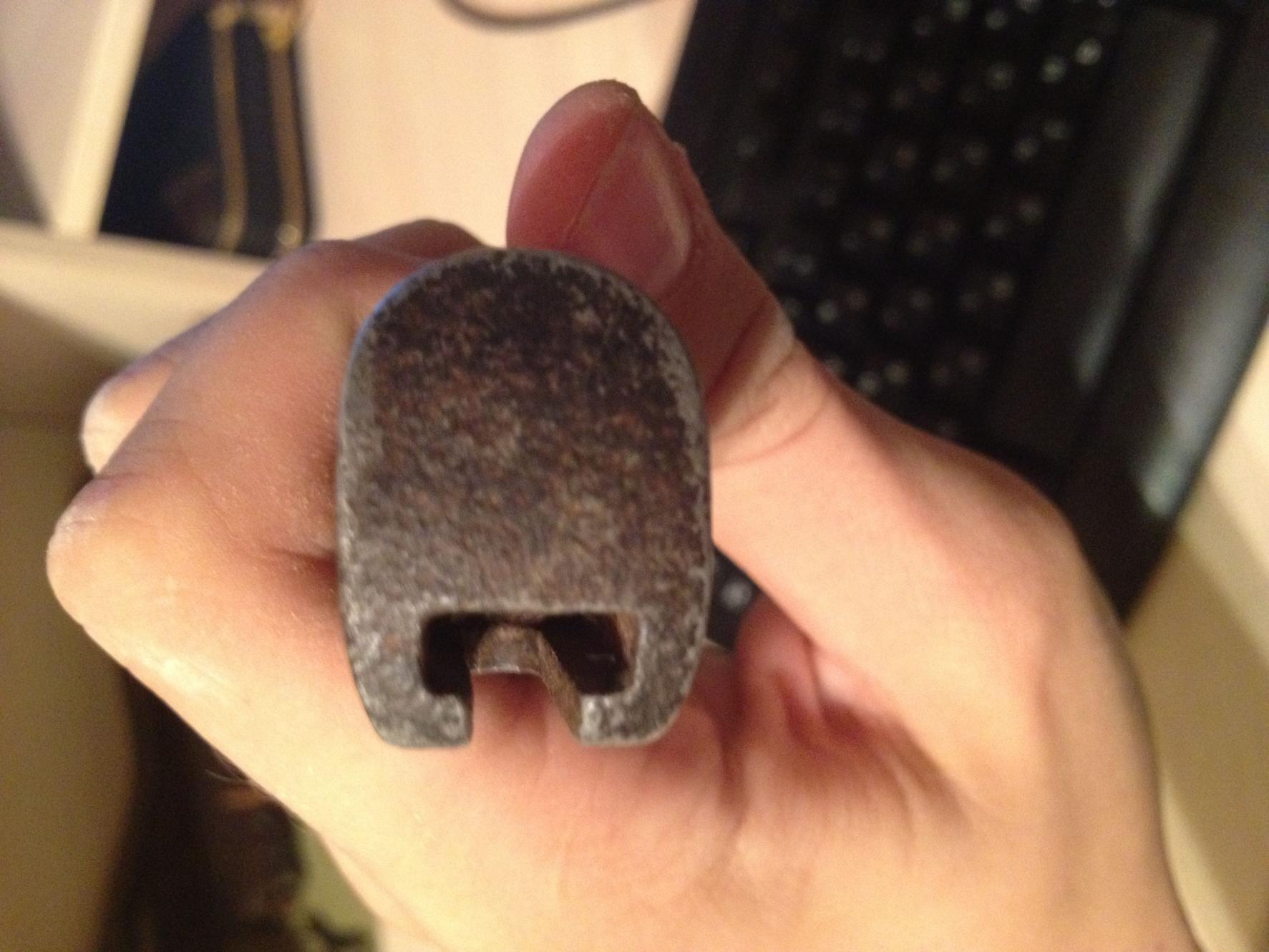

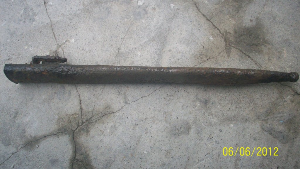

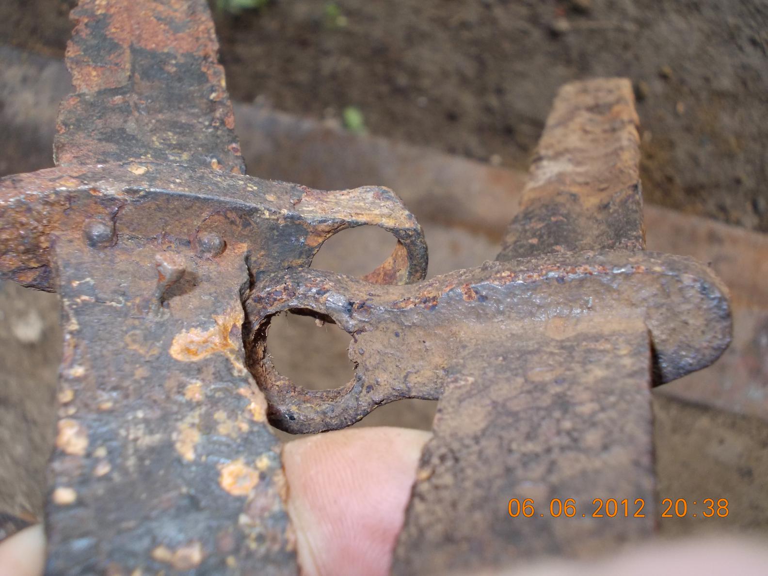

    Вобщем ,кинул ради експеримента в лимонку на пол часика (40 г на 1 литр воды) ,вот что получилось ,на рукоятке проявились номера (не знаю видно ли на фото ,верхний ряд видно 3 ,нижний ряд видно 88 .

    Я вот, что подумал. Если взять крестовину с правого штыка на вашем фото, сначала попробовать ее снять, то есть высверлить акуратно заклепки и отмочив в керосине, попытаться сбить ее с клинка, потом наждачками (например от 80 номера и выше, заканчивая 400 или 600)зачистить поверхность, что бы старая твердая ржавчина осталась в кавернах, тогда не будет ям и выбоин в поверхности, обработать поверхность танином, чтобы преобразовать оставшуюся ржавчину, а потом уже поставить крестовину на Ваш штык. Я думаю, что должно все получиться.
    Но может кто то подскажет еще какой нибудь способ.
    Но я думаю, что если очистить ржавчину электролизом или бросит в кислоту, поверхность будет чистой, блестящей, но корраловой - что будет смотреться в тысячу раз хуже, чем остатки преобразованной ржавчины в кавернах.
    С уважением.
  5. Рихард
    Рихард Oberstleutnant
    5.186
    Одесса, Украина
    Эти штыки еще в войну солдаты во фронтовых мастерских переделывали в окопные ножи, которых (в смысле окопных ножей) в Австро-Венгрии выпускалось явно недостаточно для покрытия потребностей фронта. Отпиливали гарду (а она именно отпилена - что видно по остаткам клепок в отверстиях) в связи с тем что рукоять на этих штыках очень короткая и при наличии гарды держать штык в руке "как кинжал" очень неудобно, в мирное время активно использовались жителями Карпат в качестве "свинорезов" и "капусторубов". На вашем экземпляре сохранились родные накладки (?), а клинок несколько сточен - посему оставить как есть, не реставрируя - в качестве антуражного австро-венгерского окопника. Мое мнение.

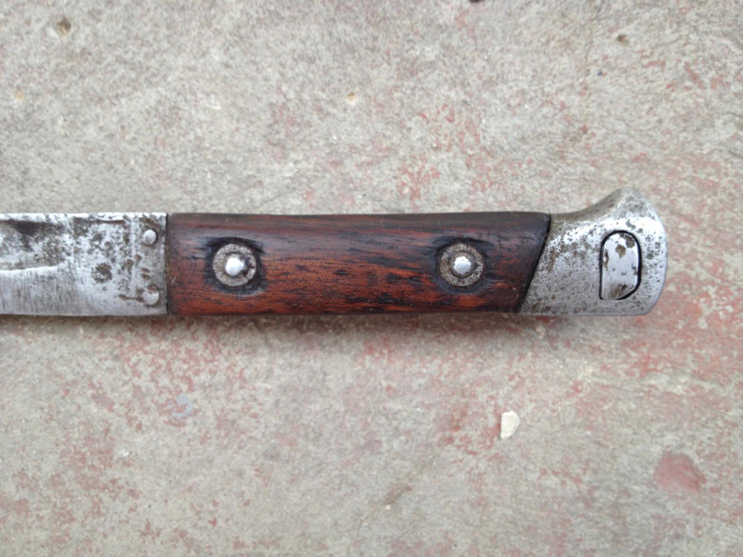

    Я не покрывал металл по поверхностной ржавчине, а с клинка ржавчину снимал мелкими наждачками. Ржавчина оставалась только в кавернах. А темная (не черная) пленка в моем случае держится нормально, не стирается. Клинок от пыли протирается регулярно.
    Вот пример.
    7 користувачам це сподобалось.

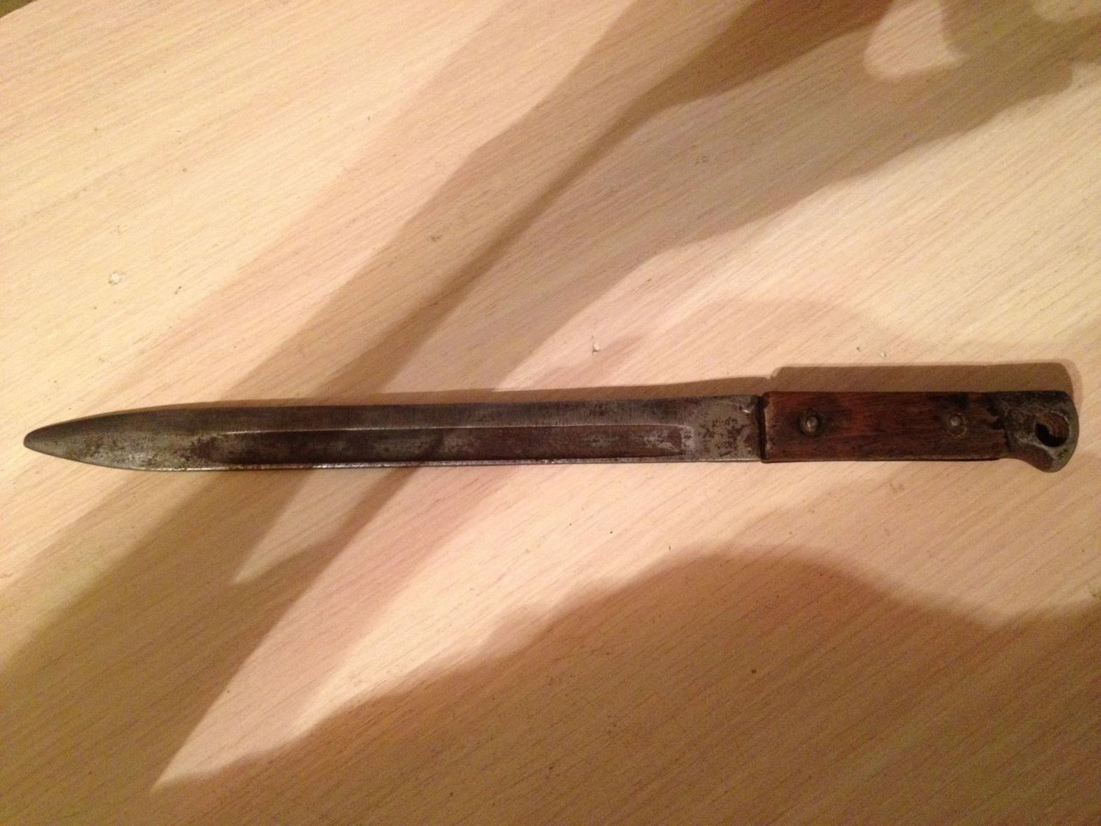

    Неплохой результат ,
    P.S. кинул штык еще на часик в кислоту ,потом мет. ершик для посуды .
    Завтра использую електролиз ,фото в воскресене .

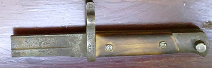

    Хочу спросить у експертов ,как вам жаба (купил на eBay ,фото тоже с eBay ) Продавец с Болгарии

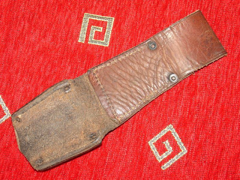

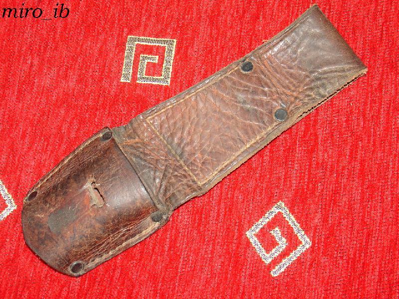

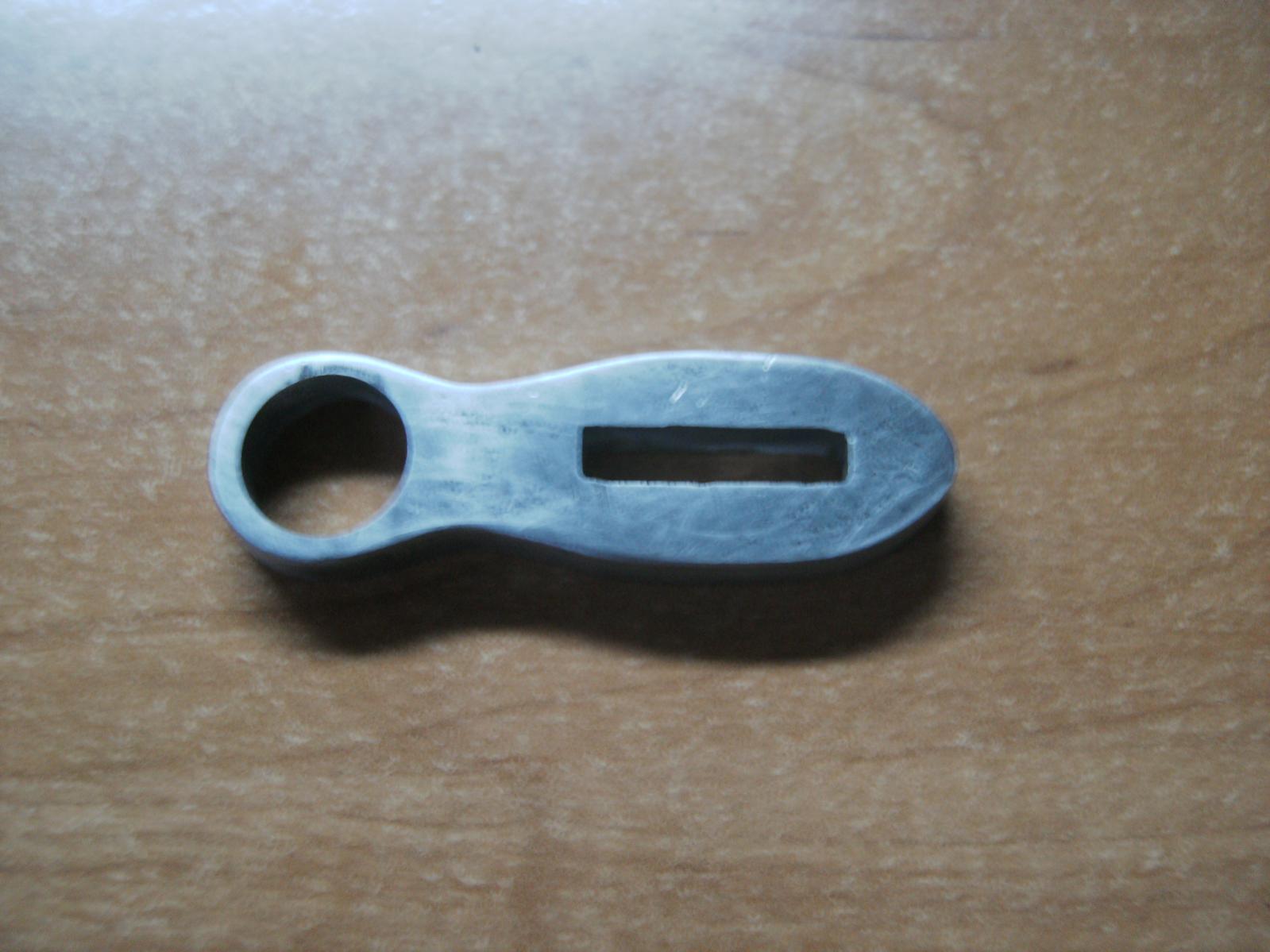

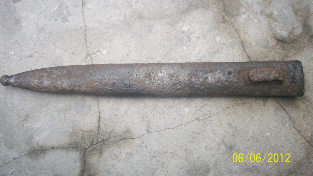

    Еще ,камрад doktor1 подарил ножны ,за что ему огромное спасибо ! так вот ,сразу спрошу по востановлению чтобы не плодить тем ,что подскажете ?
    думаю кинуть в лимонку а потом видно будет.

    Продавец очень порядочный и пунктуальный человек. А жаба - болгарского производства к маннлихеровским штыкам. Можете поставить на свой штык, поскольку м. 1895 года так же состоял на вооружении в Болгарии вплоть до конца 1950 годов.

    Поскольку ножны в удручающем состоянии, нужно вычистить ржавчину полностью - здесь подойдет и электролиз, затем шпатлевка, грунтовка и покраска.

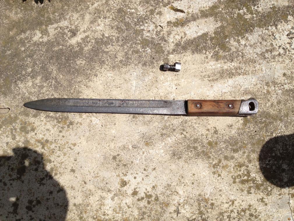

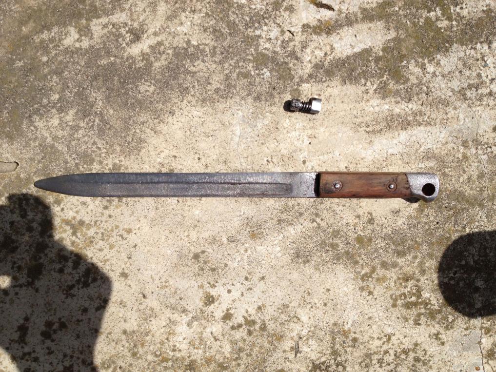

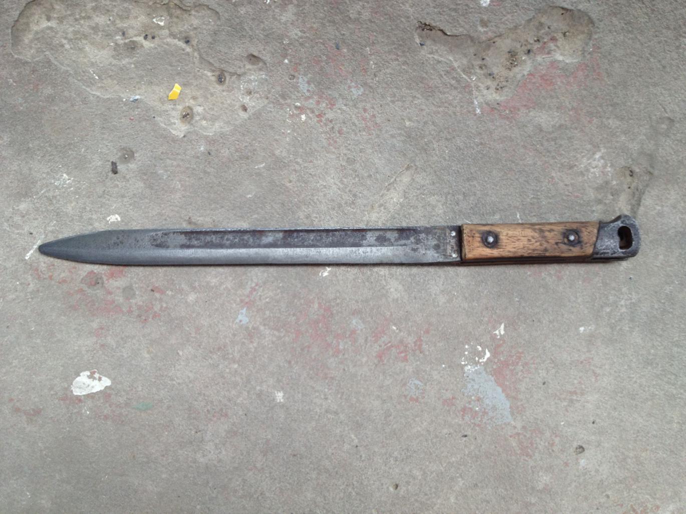

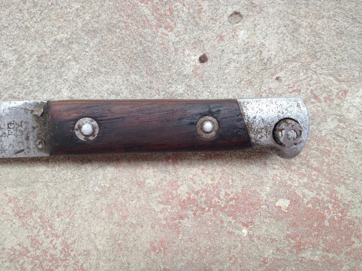

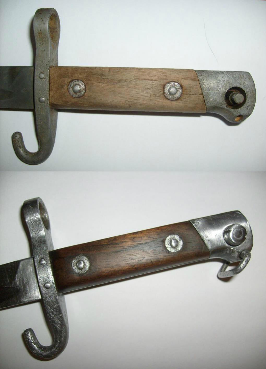

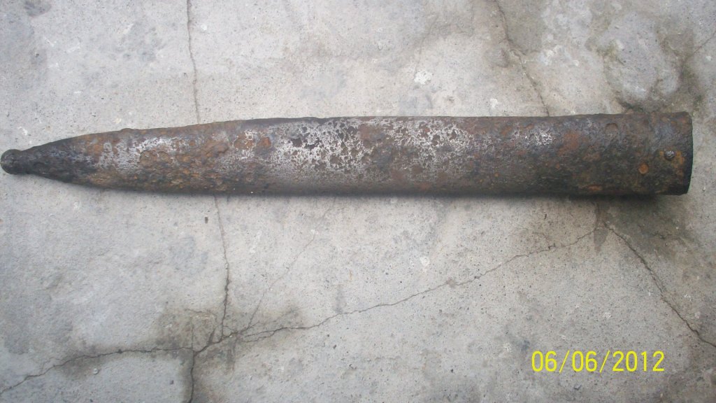

    Итак ,воспользовался електролизом ,потом наждачка 40-360 ,покрыл специальным веществом для дерева .Фото до покрытия ,после електрлиза и наждачки ,думаю еще танин использовать так как остались 2-3 глубокие ржавчинки.

    На меленьком точиле ещё придайте концу пера болие острый кончик,только не переборщите и не испортите угол заострения-смотрите на фото целого штыка.

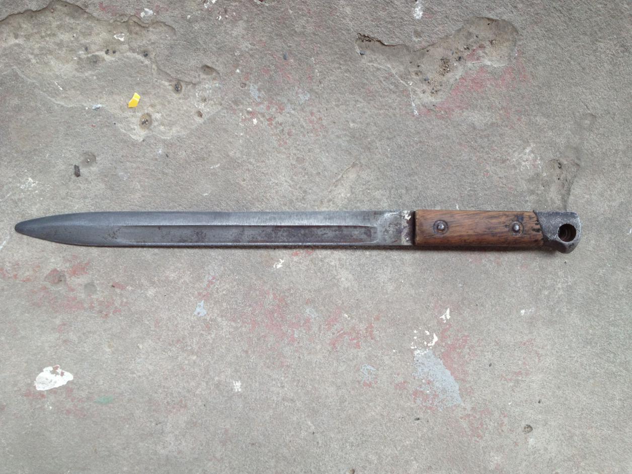

    Вот и предпоследняя стадия ,кнопка подогнана и установлена ,дерево пропитано ляным маслом ,осталось только гарду наклепать. Кто подскажет где предоставляют такие услуги ?
