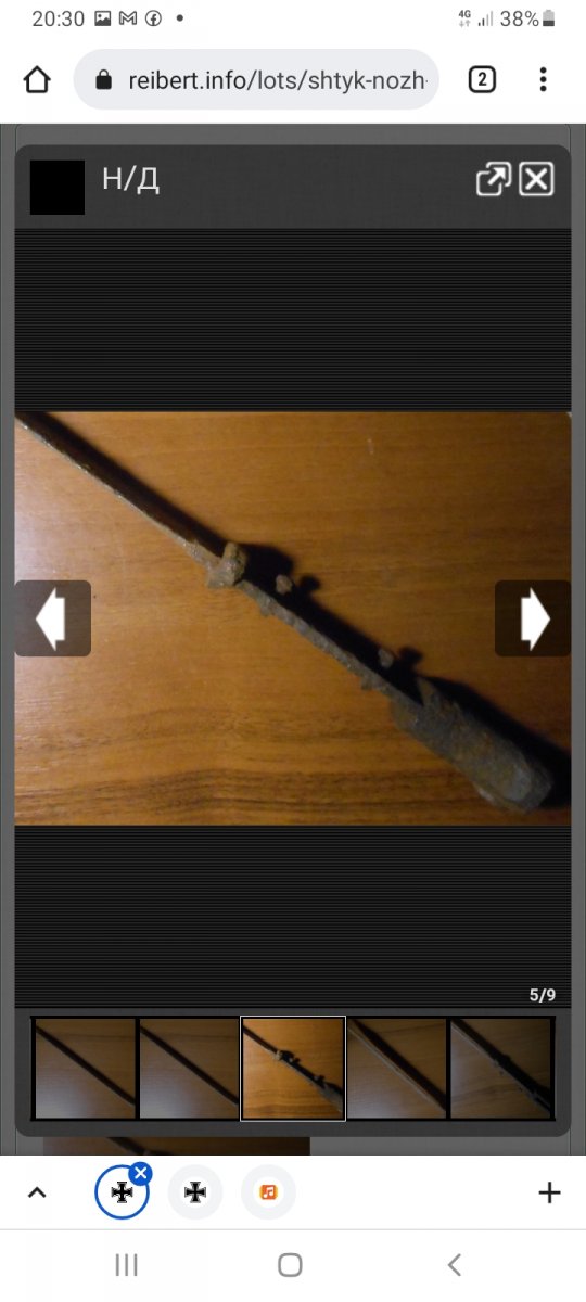

    Знатоки подскажите какой способ отчистки ржавщины самый щадящий?

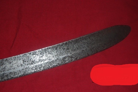

    1.839
    Беларусь Минск

    Куплен сегодня! В руках еще не держал, но уже думаю как его делать!

    Увы тут не чего делать..

    Предмет не настолько редкий, чтобы покупать в таком виде...Лучше купить один раз,дороже, но в отличном сохране, чтобы и в коллекцию можно было поставить..ИМХО.

    Если предмет для себя, то для начала закиньте в керосин, солярку, оружейное или машинное масло на недельку.

    Положить на тряпочку , залить ВД40 , завернуть . Через двое суток развернуть , ободрать столовым ножом что отстало . Повторить весь цикл раза три четыре . Когда проявятся клейма можно будет увидеть время изготовления и определиться с дальнейшими действиями . Если это немецкий штык производства 42/45 года то кнопку лучше не трогать . Разрабатывать кнопку более ранних немцев удается 50/50 , бельгийцы и немцы пмв до 95% . Резиновым молотком ударил по кнопке , брызнул вдшкой . Чуть высунулся зуб бритвочкий содрал ржу , ударил молотком . Обычно трех/четырех ударов достаточно . Штык с особенностями , нет следов огнеупорной пластины , возможно коммерческий , бельгиец , поляк или прошел тюнинг после войны . Посмотреть результаты чистки было бы интересно . Тогда можно определиться с дальнейшей судьбой предмета (продать под реставрацию или повесить на стену ) . Ножи для пикников из таких штыков плохие да и этот жалко , вполне приличный сохран .

    В соляру его, никакая ВД-40 здесь уже не поможет.
    А ещё лучше в щавелевую кислоту.

    Замочите как сказал, а потом Вашим инструментом будут:чистящяя сетка как показал и шкурка нулёвка и чуть больше - только чистить без фанатизма... Есть места и каверны, которые всё-равно не уберёте и не отчистите.

    Вот фото моего хорошего предмета, где каверны уже не убрать - только предмет портить.. Чищен моими методами, не щавелькой.

    И у ТС на рукояти и гарде ТАКОЙ!!! толщины слой ржавчины, что "др. методами" он будет убирать её месяцами - ИМХО!
    Но, очевидно, для того этот SG 84/98 и приобретался - поиграться, попробовать своими руками оживить и т.п.

    Начну с того, что кнопка почти полностью срезана. Её разработать в таком виде нереально, зачастую их срезали для удобства в сельском и не только использовании, а значит от жира, воды, земли, и прочего она загнила полностью. И всё пути доступа закоптились. Лезвие сточено, где-то в начале лезвия, уже после места с клеймами, не знаю, как правильно назвать. Ну, где начинается режущая кромка.
    Я покупал свиноколы без кнопок, из земли, либо чердачные наполированные, пытался их чистить, доваривать лезвие, и всё без толку. У них даже ручки уже сточенные идут, а после чистки можете еще металла отнять неплохо. На клейма и прочее не надейтесь. Со свиноколами не наигратаесь вы. Ну да, почистите его, и чо?Гладкое, сточеное лезвие, как его восстанавливать? -Никак, только убирать его полностью, разбирать рукоять, в 90% случаев менять гарду сточеную, делать с нуля лезвие, или заказывать проф.реставрацию, и во сколько это выйдет?В цену нормального, не копаного штыка.
    Стоит-ли таким заниматься? Если есть много времени, и лишних денег - Обязательно стоит. Я-бы этот чистил без кислот, даже после 10 лет лежания в земле раковины какие никакие но будут, лучше маслом и механикой.
    И да, вместо таких игр, и покупки штыка, надо кое-что обдумать в голове: 1. Общее состояние предмета, состояние клинка. 2. Вы сможете его отреставрировать, не убив предмет, и деньги? 3. Сколько выйдет покупка накладок, пластины, кнопок, винтиков, и прочего-прочего. А если комплект хотите, то и жаба с ножнами. 4. Если вы хотите его отдать на реставрацию, то во сколько выйдет работа? В цену нормального штыка, для начала коллекции.
