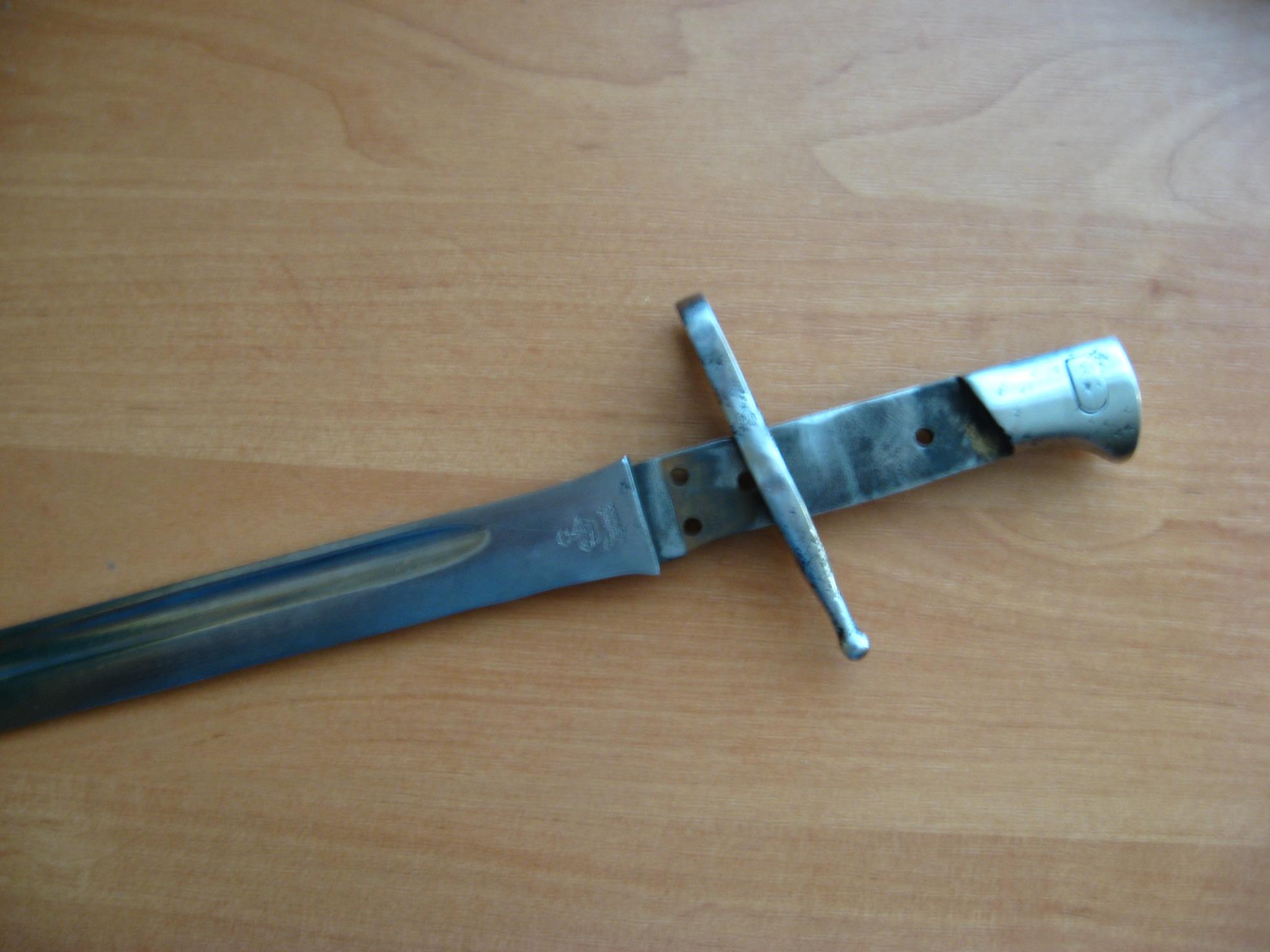

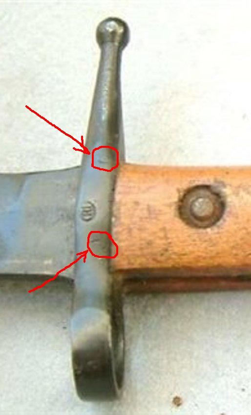

    Подскажите как закрепить упор на штыке?

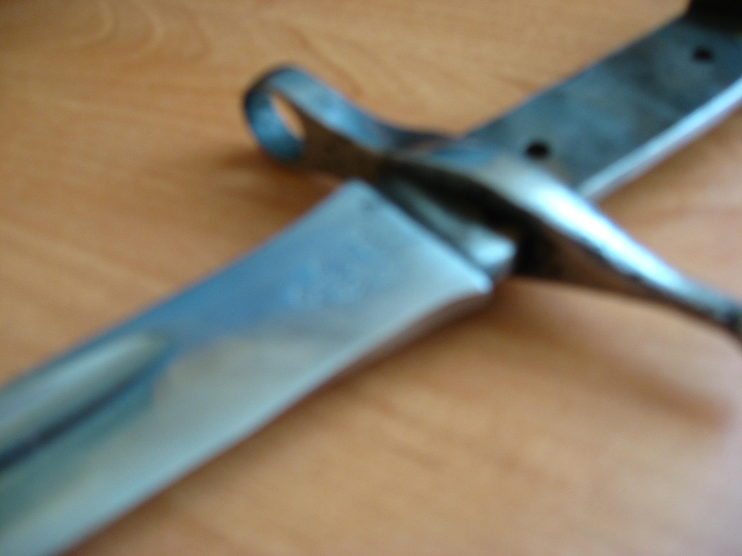

    Еще фото

    сверлить, клепать, полировать.

    Да, но конструкцией штыка ведь это не предусмотрено.

    Дык.Эт вроде как итальянец

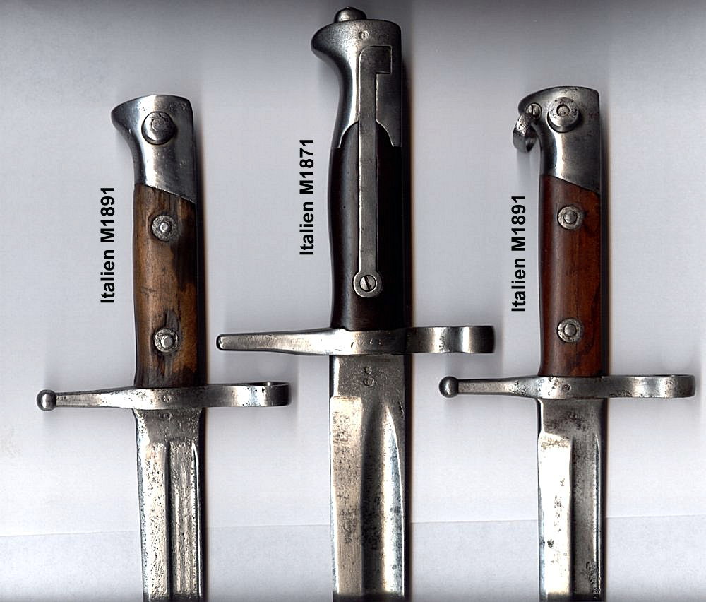

  7. Ставите деревянные накладки на рукоять, они прижмут гарду.)
  8. Поставлялись в Италию после WWII с переделанной рукоятью, для винтовок SMLE.)

    Гарда аналогична манлихер-каркано. Видать сугубо итальянский фасончик .

    Манлихер-каркано и есть. Деревянные накладки как раз и прижимают гарду, но наверное гарда должна крепиться как-то более оснавательно.

    А разве гарда не крепится на заклепки?
  12. А более основательно только на заклепки. Но если они не предусмотрены конструкцией, тогда остается закрепить ее накладками.)
    Прижимаете гарду к тому месту где отметила зеленым. В отверстия 1-2 вставляете штифты что бы они выступали с двух сторон на несколько мм. Они будут дополнительно страховать гарду(если вдруг с деревом что-то случится). В накладках, в том месте где они должны соприкасаться со штифтами, делаете углубления(не сквозное естественно) и накладываете их на штифты, после чего закрепляете все винтами(заклепками).)
    Не знаю, правильно это или нет, это всего лишь мои предположения и полет дизайнерской мысли.:)

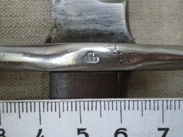

  13. Вот здесь не совсем понятно, если это не заклепка, значит клеймо. А если клеймо, значит крепилась как-то по другому, потому что других заклепок не видно.)
  14. E.Sibert
    E.Sibert General-leutnant
    13.926
    Львов

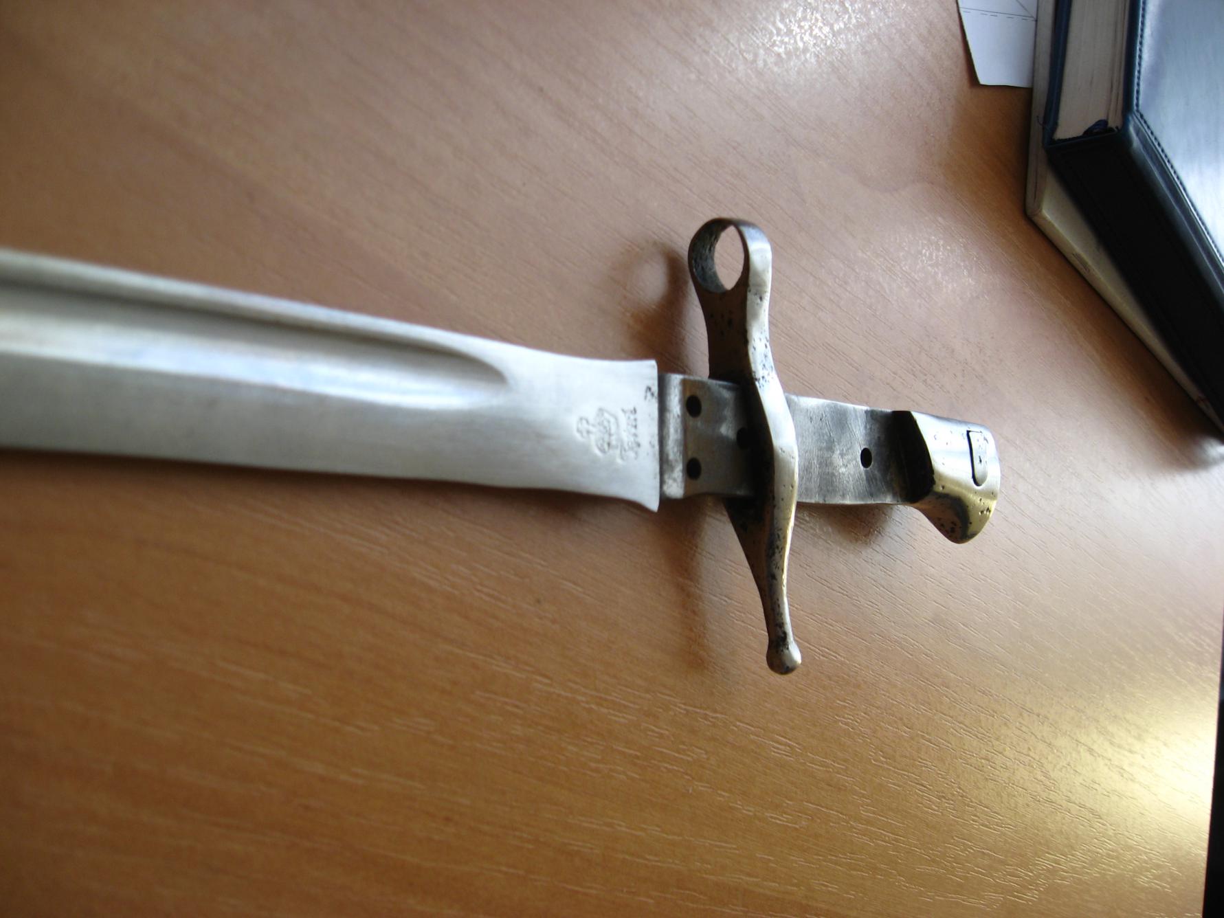

    Не стоит рассверливать ограничитель под заклепки, только испоритите вещь. Зайдите на СТО пусть Вам полуавтоматом капнут с внутренней стороны чтоб не болталась, а потом поставите щечки, которые скроют ремонт...

    Полинка, это стандартное клеймо.
    Чтоб не варить - можно элементарно пропаять оловом, и поставить накладки на заклёпки. Как вариант. ;)

    Такой вариант клейма на моем...
  17. А для чего гарду основательно закреплять? Все равно его не примкнут на винтовку и не пойдут в атаку на врага. А для-"повесить на стену" можно просто накладками закрепить.)

    Можно и так, но накладки могут не совсем жестко закрепить гарду и может остаться ее небольшой люфт, что испортит впечатление о штыке! Тем более учитывая, что накладки закрепляются заклепками, то полностью исключается возможность их демонтажа с целью устранения шата.

    Мне кажется вот здесь видны заклепки... ;)

    Так оно и было.

    Скорее всего так и предусмотрено т.к. отврстия акурат за гардой проделаны, стало быть для удержания гарды.
    Спасибо за пдсказку.

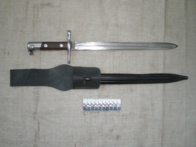

    Закрепил накладками, все Ок.
