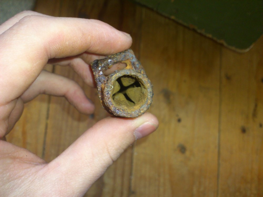

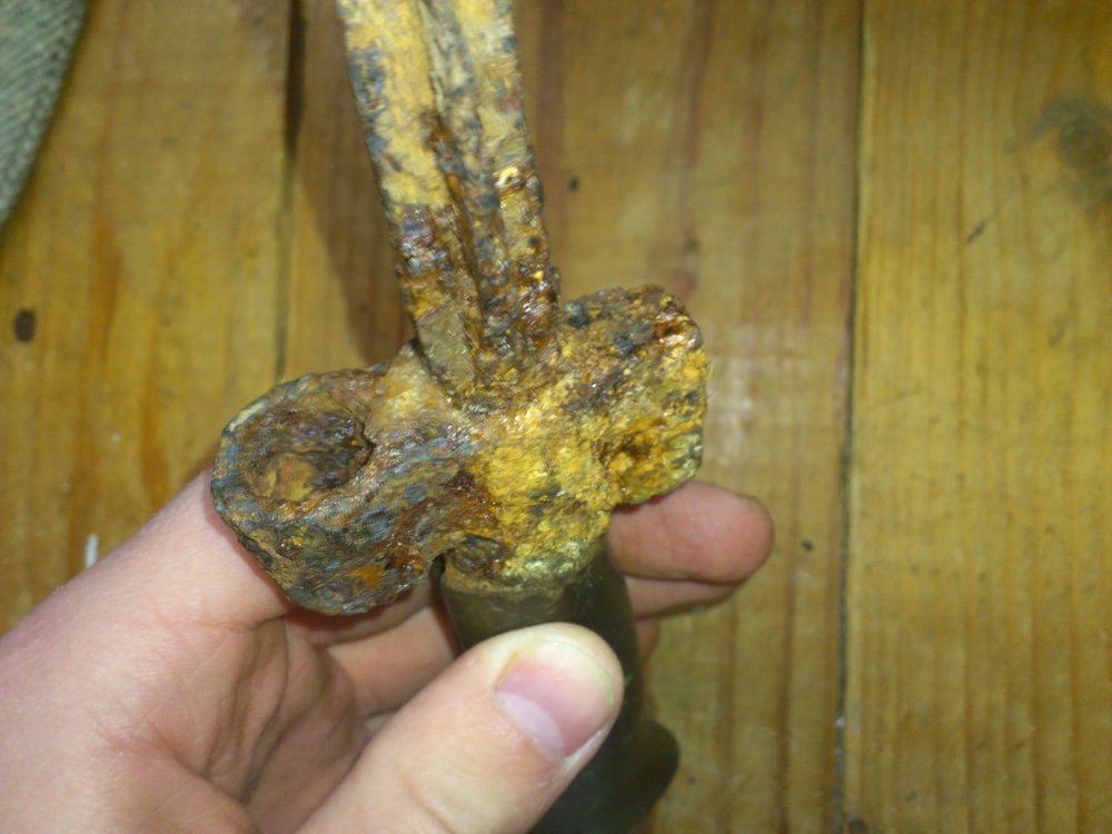

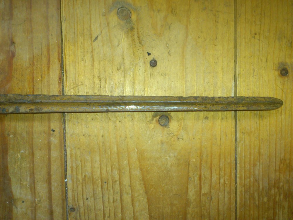

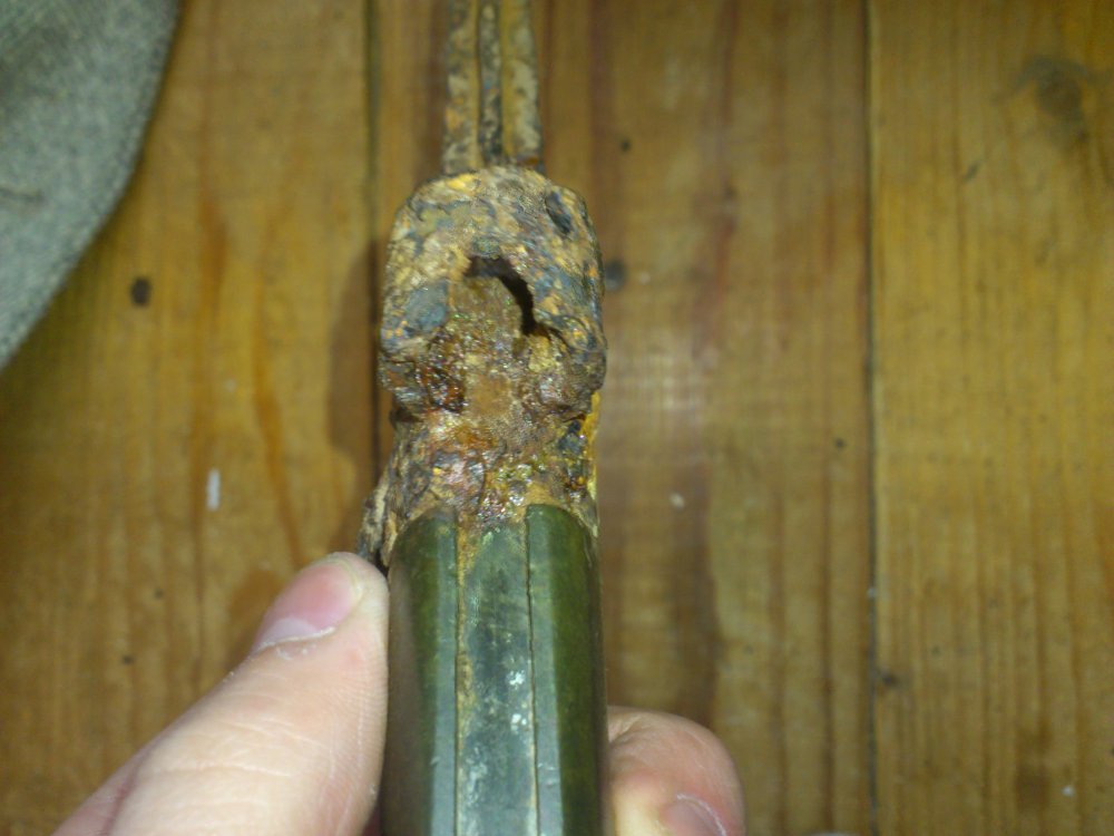

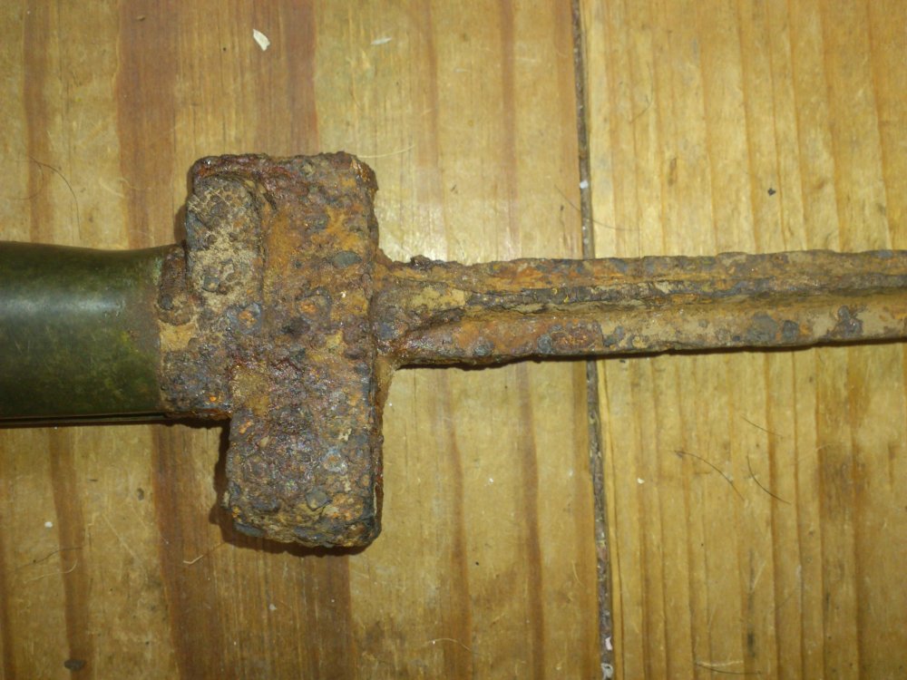

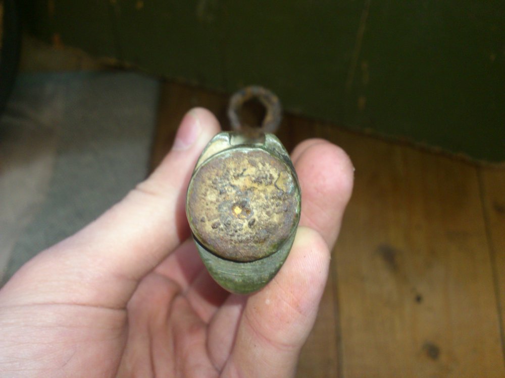

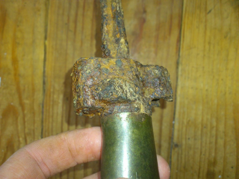

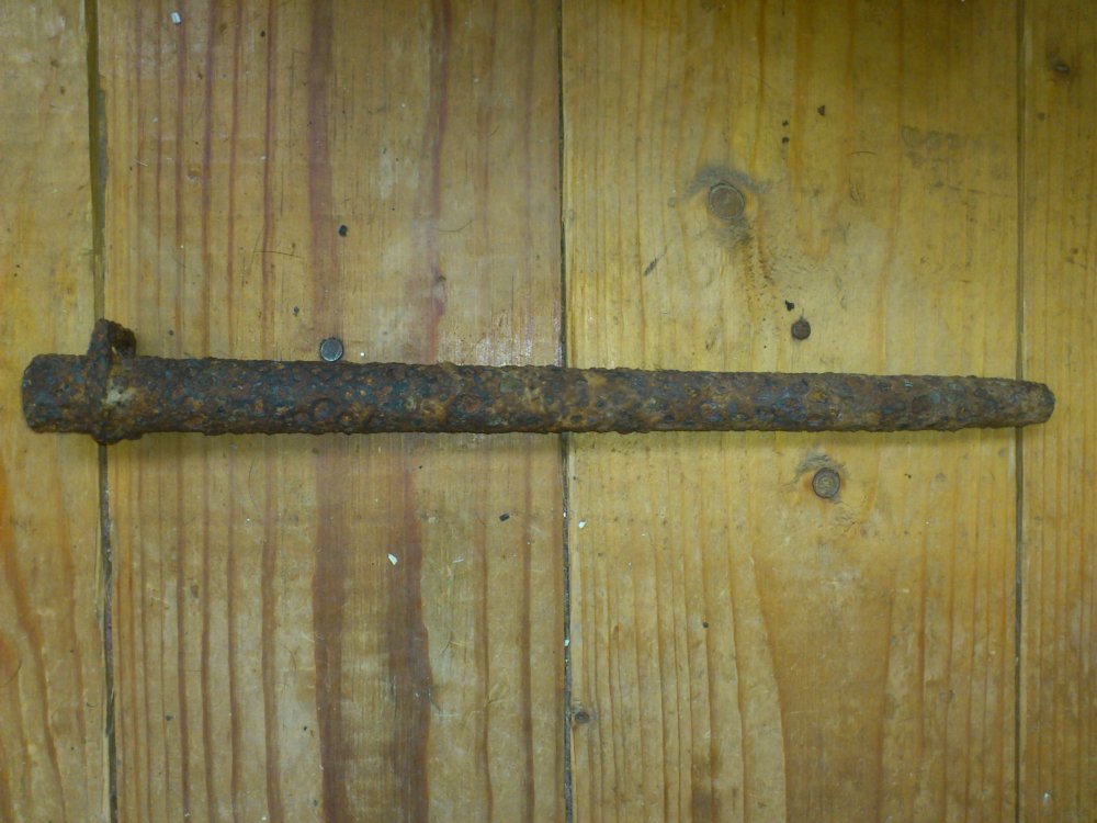

    Приветствую камрады, попался данный штык, хотелось бы восстановить, но опыта по восстановлению, таких вещей мало. Был бы благодарен за любой дельный совет! :smile_12:

    стандартные процедуры описаные не один раз в подобных темах.если есть возможность то электролиз.нет так уксусная ванна на сутки потом пройтись мет щеткой или насадкой на дрели(если есть).дальше фото в тему и жди советов.

    А Вы про рукоятку не забыли? После этих процедур самая сохранистая деталь этого штыка будет убита...

    я написал в личку про латунь

    Перед погружением в раствор лимонки я залепливал латунь пластилином, особенно с силой втирая пластилин в местах соприкосновения латуни с железом. Так раствор почти не проникнет под пластилин, или вовсе не проникнет. Пробовал также заливать латунь парафином из обычной свечки, но мне этот способ не понравился. Во-первых дольше по времени, а во-вторых, раствор лимонки почему-то все равно проникает под парафин в местах, где ржавая сталь соприкасается с латунью.

    Спасибо учту!:smile_12:
