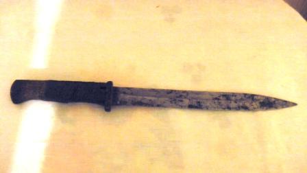

    Подскажите что еще можно сделать для лучшей реставрации??
    Спасибо.

    Для начала можно сделать ЛУЧШЕ ФОТО!
  4. КОТЯРА
    КОТЯРА Stabsgefreiter
    604
    кемерово россия
    Фото,бы - получше.Ничего,толком не видно.
    Насколько понял,и клинок и рукоять - в кавернах.Щечки-бакелит,и,как минимум одна -расколота.
    До складского сохрана,уже,вряд ли получится.Да,и- ни к чему это.
    Все,что можно,еще,сделать,мелкой карщеткой вычистить каверны,пролудить защитную пластину на рукояти(ей-явно,досталось),попробовать восстановить бакелит.

    Объясните несведущему, что значить карщетка?
    И нужно ли его воронить??

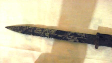

    Сначала почисть, потом сделай качественные фото.
    По твоим непонятно, толи это раковины, толи наоборот - поверхностная въевшаяся ржа...

    Короче - это поверхностная въевшаяся ржавчина.
    Чистил - сначала "лимонка", потом ДТ.

    Ну,значит,работенка предстоит нудная и неблагодарная.
    Попробуй поснимать абразивной насадкой на дрели,с периодическим обстукиванием.
    Я для этого использовал хвостовик от сверла,заточенный под зубило.Местами-помогло

    Надо попробовать электролиз!Ну или действительно карщеткой.

    Карщетка,как и лепестковый диск с наждачкой,зачастую "зализывает" такую ржавчину.Так что,на всякий случай абразивную насадку надо под рукой держать

    Вот эту ржу мне лично удавалось снять только наждачкой...
    Это самая трудноудаляемая ржа. Но есть + -металл под ней обычно не имеет раковин, а если и имеет, то не глубокие!
