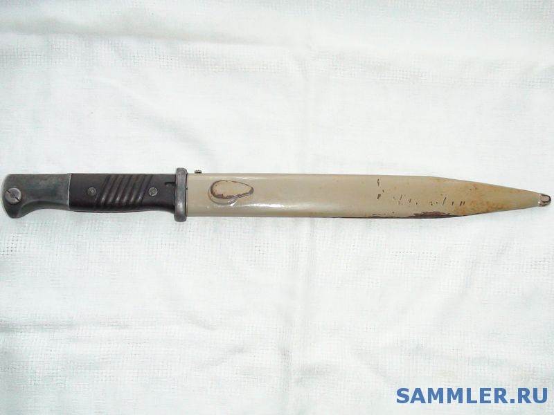

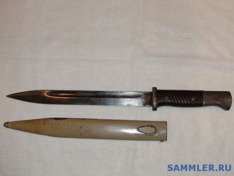

    На этом форуме и описано, что ножны новодельные с "левым" клеймом. http://www.sammler.ru/index.php?showtopic=62653

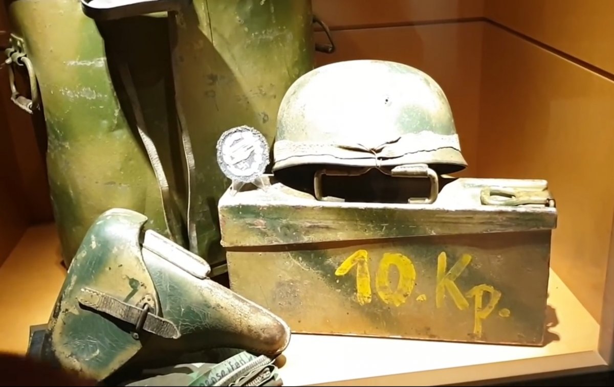

    С 42-го года Вермахт постепенно переходил на эрзацы. Свиную кожу и тесьму.
    Не нужно это приписывать к Африке. И цвет базовый стал желтым.
    Еле отучили флягу в шпоне называть африканской. Еще бы с желтым цветом так. Вообще бы хорошо было.
    Насчет ножен.
    Я видел окрашеным весь штык. Прямо с жабой. Как в желтый , так и в зимний белый камуфляж.
    Всякое бывало. Это проявление инициативы, по войскам это не регламентировалось.
    Моби_002, Sasha Zloy, Klemenz та 3 іншим подобається це.

    Вот фото одного диллера из Штатов.
    Могу поручиться в его порядочности и оригинальности предметов Screenshot_2021-02-13-12-55-23-1.png
