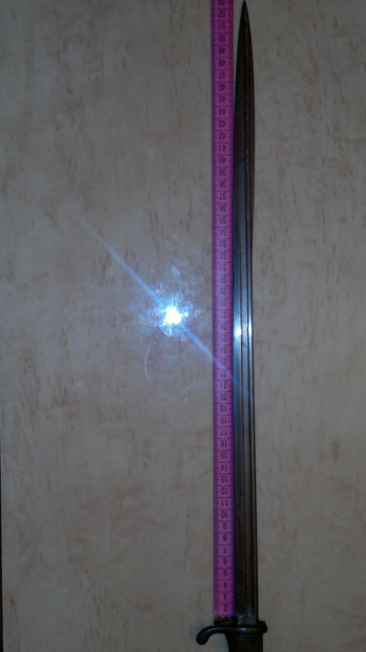

    Всем привет!

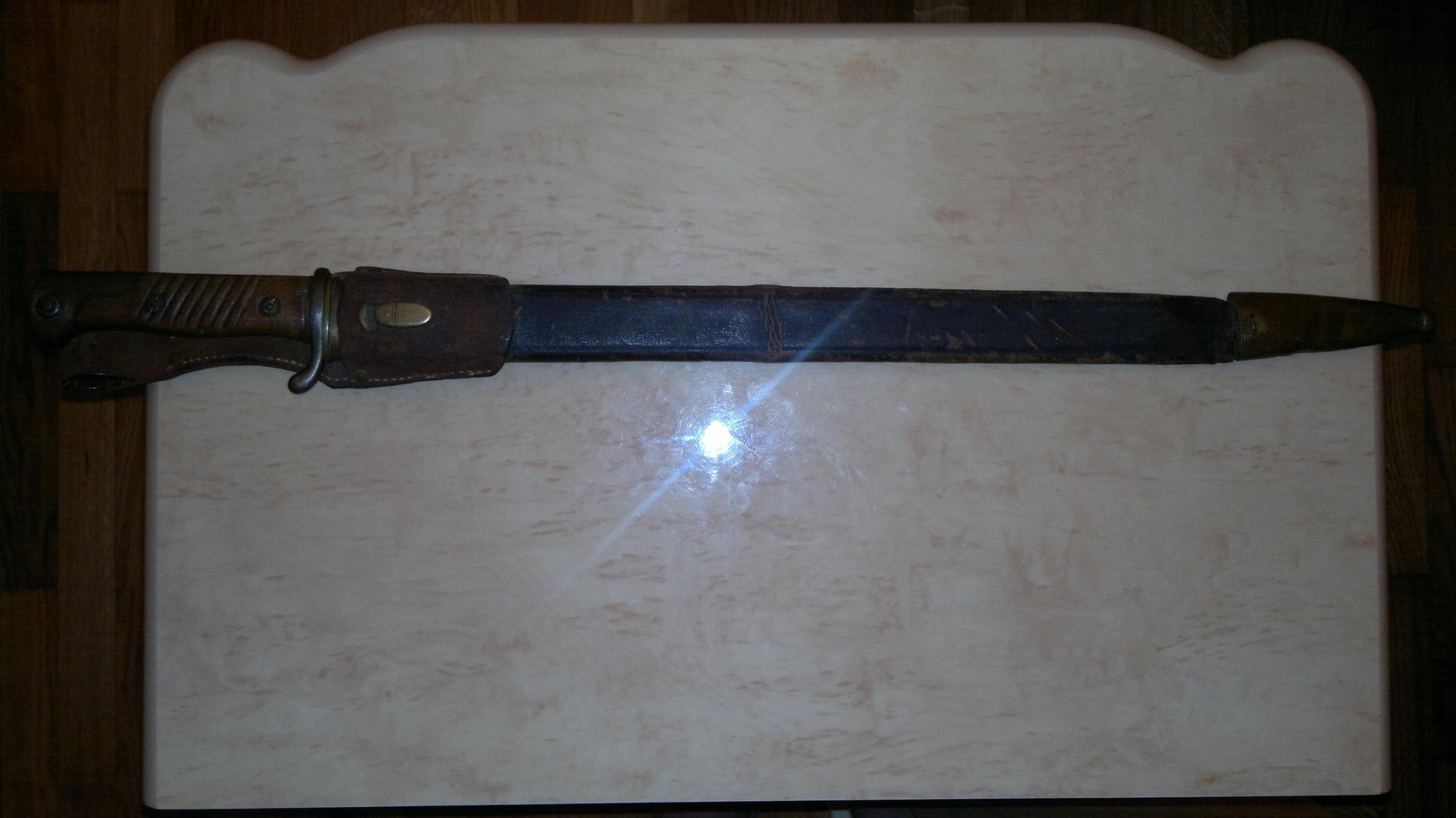

    Подскажите, привильно ли определил штык и что о нем можно сказать по этим фото?:beer:
    Кнопка работает, ножны порваны внизу...

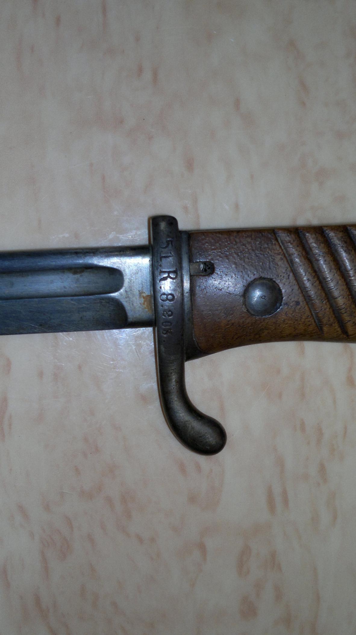

    И может быть кто-то подскажет по значению клейм?

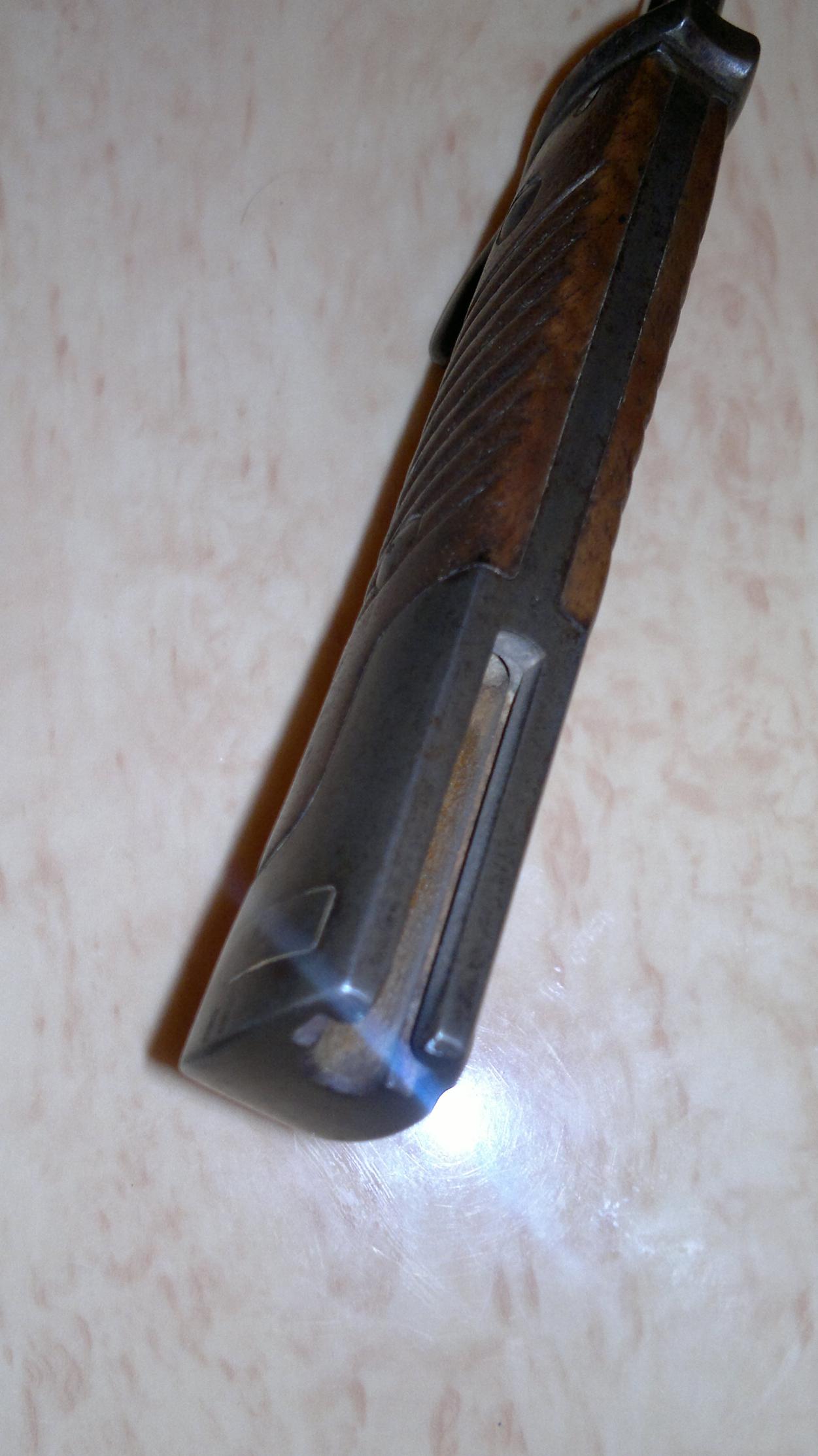

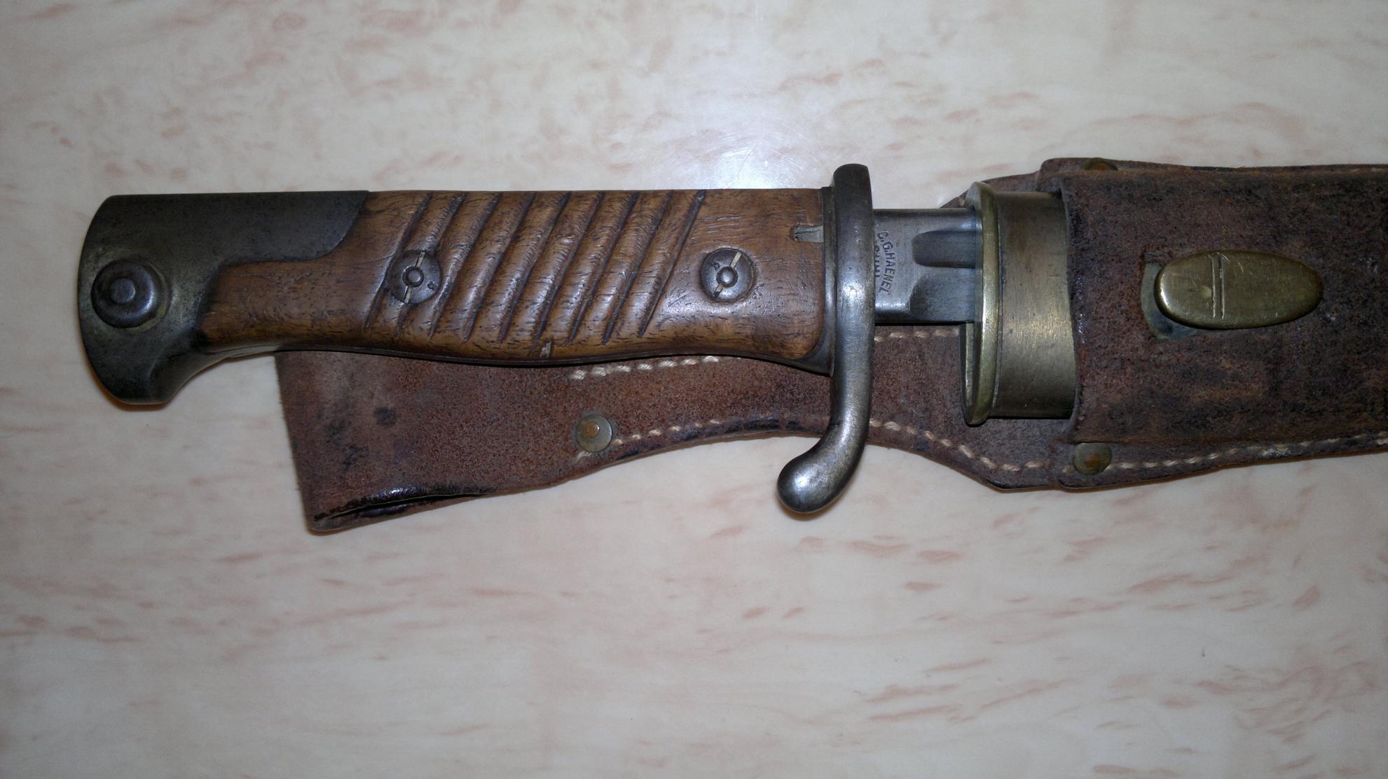

    Заранее прошу прощение за качество фото...

    Полковое клеймо, пехота. Хороший штык. Подвес не его, ножны тоже вроде... что на спине, клейма есть?

    Похожий на послевойну Югослав,штык оригинал
    ....нет защитной пластины.

    Можно ли определить, чей подвес и как должен выглядеть родной?
    Если можно, еще мнения по примерной стоимости.

    не Юг, юги стачивали на длинну 24ки, да и номера по своему набивали. зашитная пластина на 98 этих очень редкое явление. Тольку у тех, что были использованны с K98a.
    Подвес смотреть надо внимательно, так похоже от 84/98.
    Стоимость, ну только штык в районе $300+

    SStraus это ww1 штык с родным ножнами

    покажите мне ww2 штык с таким регимент штампом? типично ww1. первая модель штыка 1889 до 1900 год шла с таким ножнами, с 1900 с такими без латунь этот штык, или совали в ножны 1871 с отпиленым укороченым зацепом крючком, в нем вся разница, солдаты сами их запиливали чтобы удобней вешать

    Фурнитура на ножнах латунь?Или фото такое?Имеется ввиду верхний штык.Обычно стальная.Еще были стальные полностью,но по реже встречаются..

    Присмотрелся,тоже думаю ножны не его..

    Фурнитура - латунь.
    У меня тоже мысль была, что ножны не его. Попал ко мне в руки уже с отломаным концом ножен. Разрыв кожи виден хорошо и две части при соединении 100% совпадают. Но если вставить штык в ножны, не хватает 1 см для соединения этих двух частей...
    Были две мысли:
    - Либо кожа так усохла,
    - Либо ножны не его...
    А чьи они тогда? Какие должны быть?

    На 1 см усохнуть могла.

    Защитную пластину начали ставить в 1915г.

    Думаю от этого штыка...:beer:

    А по поводу подвеса какие есть мнения?

    цена этих штыков достаточна высокая я вам могу сказать, в случаях присутствие регимент штампа

    на гарде на вашем 51.R.8.208 это есть штамп принадлежность к регименту (войсковой подразделение)

    Да ничего эти чекухи не добавляют, особенно на Украине и в России. В Германии руководствуясь патриотизмом-может быть и добавят какой процент от цены.
    Urfin Jus имеет ввиду полковые клейма
    Ножны жаль, были бы в хорошем состоянии стоили бы почти как штык. Так, что там на спине штыка? Год , клейма?

    да я поразумевал в германии цена выше с штампом регимента, думаю это он
    http://en.wikipedia.org/wiki/51st_Reserve_Division_(German_Empire)
