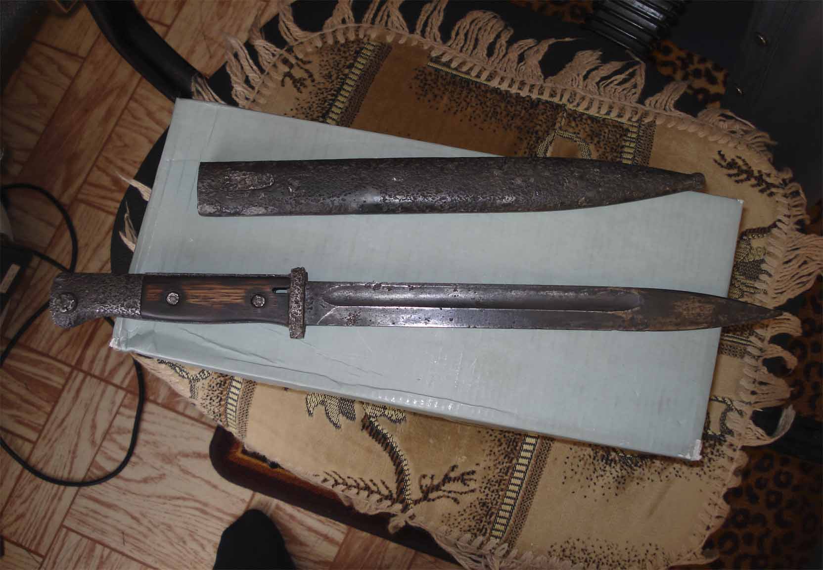

    Попал в руки вот такой штык -нож. Время над ним поработало основательно.
    В основном,конечно,досталось ножнам.Выглядевшие,до очистки,довольно крепкими,после преобразователя,они стали выглядеть как антуражный дуршлаг.Дырки различной формы и величины проявились повсюду. Крепко досталось и пружинам.Одну,в последствии,после долгих мучений,пришлось полностью заменить.
    Клинок сохранился,в принципе,неплохо,чего нельзя сказать о рукояти.
    Кнопка отказывалась работать,наотрез,несмотря ни на какую химию.Помогла,только,горелка.Ржавчина,как оказалось,была ни причем.Видимо кнопку зацепила пуля или осколок и хвостовик оказался довольно ощутимо деформирован.
    Рукоять покрыли мелкие каверны.Клейма - погибли.Защитная пластина,тоже пострадала,особенно под накладками

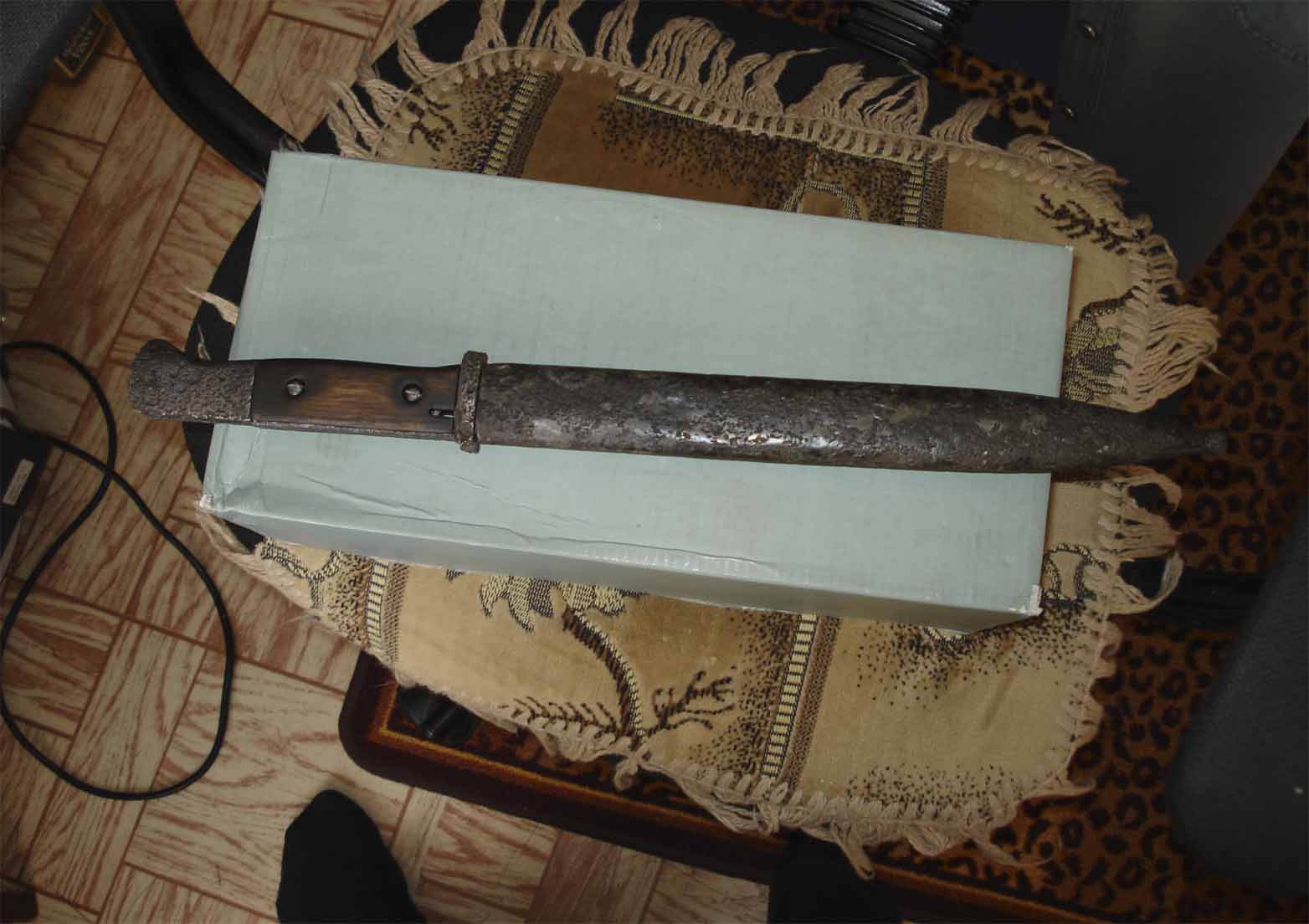

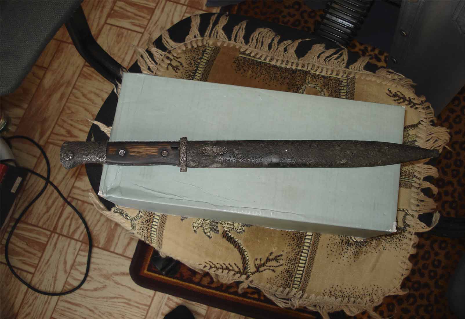

    В общем,в первую очередь занялся ножнами.Долгое время определялся:паять и воронить или шпаклевать и красить.
    В конце концов пришел к выводу,что до складского вида сей деваис уже не довести,а дух времени уничтожить можно напрочь.
    Решил паять.Паял с ортофосфорной кислотой.Задача осложнялась тем,что паралельно с пайкой металл греть не получалось.Металл,уставший,сразу же начинал подгорать.Так что плавного растекания олова вокруг места пайки не везде получилось добиться.Чтобы олово не протекало внутрь ножен,изготовил деревянный вкладыш,обернул его пищевой фольгой и вставил в ножны.После общей пайки всех дырок,выводил надфилями,минидрелью с наждачной насадкой и шкуркой. Воронил "Клевером".Сперва покрывал олово и оставлял так на несколько часов.Затем,покрывал сами ножны.Нулевкой выводил легкую потертость.По необходимости,олово,покрывал повторно.
    Пружины,тоже паял.В недостающие участки впаивал заплатки сделанные из ленты от широкой рулетки.Вторую пружину изготовил из нее же.
    Так же лечил и защитную пластину.
    Накладки изготовил "врукопашную",самостоятельно.
    Ну а результат-на фото.Не айс,конечно,но,как говорится,сделал,что мог.

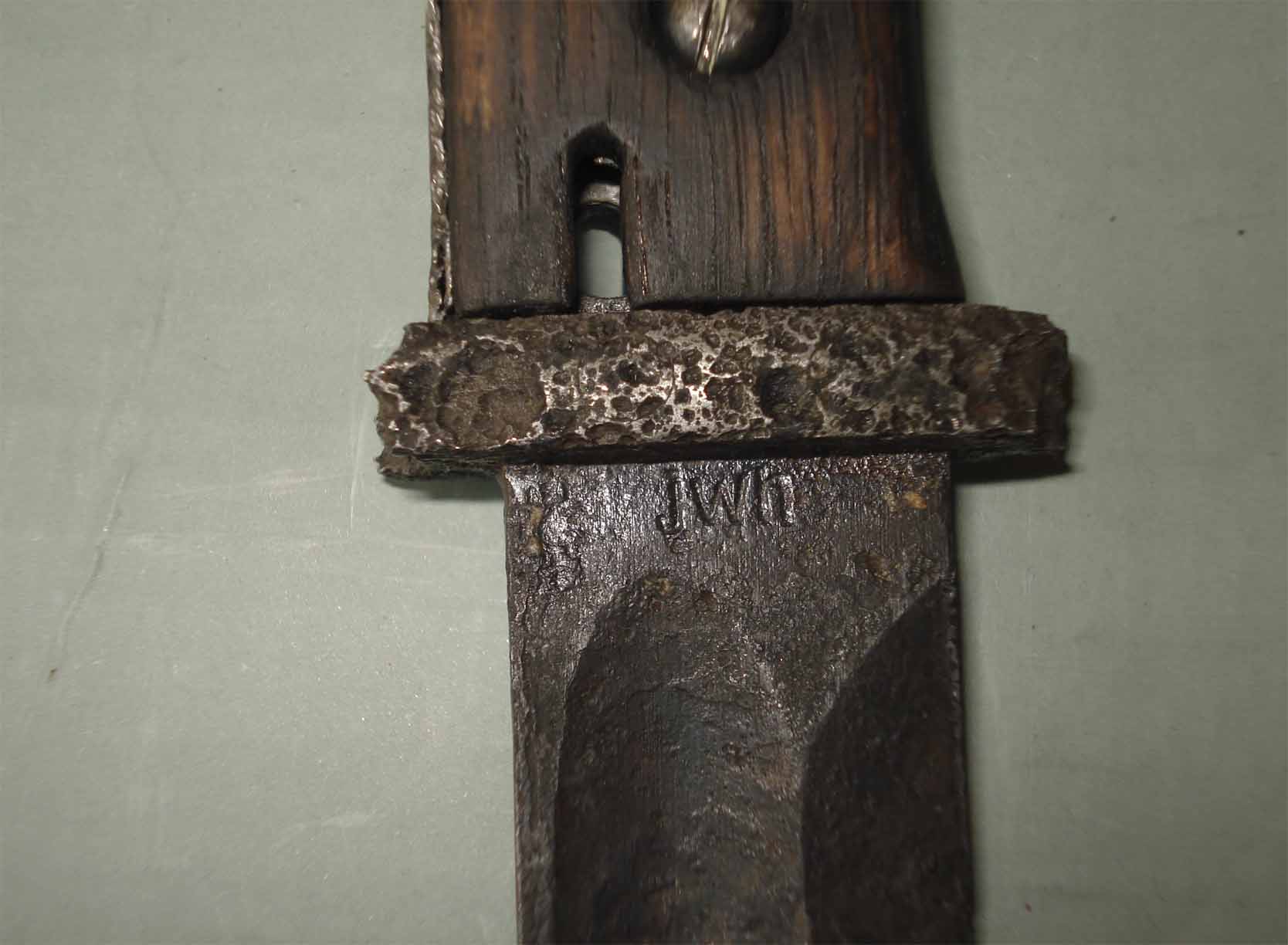

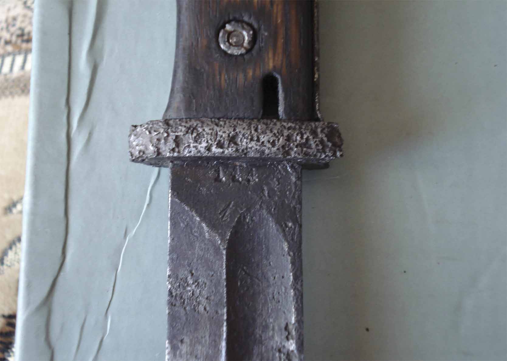

    Клейма сохранились только на клинке.
    Франция.Manufacture Nationale.изготовлен в первой половине 1944-го

    В принципе, неплохо, исходя из состояния на первых фото.

    Стандарный копанный свинокол , с историей ... Сохран приемлемый . Кроме как консервации металла маслом , ничего с ним делать не надо .

    рік виготовлення ставлять на обусі а це клеймо

    На обухе ничего не было.В данном случае,год я определял по номеру и букве под ним.Буквенный диапазон соответствовал временному,а по по номеру,более-менее точно,можно полугодие определить.

    Нормально получилось!!!

    Как по мне,пайка и воронение особого вида не придали,у меня ножны после электролиза выглядят так-же:oops:Т.е. для "духа времени" можно было просто удалить ржавчину и законсервировать,если восстанавливать то шпатлевка и краска,они окрашивались на красный грунт черной краской....
