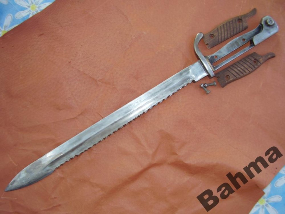

    Приветствую.

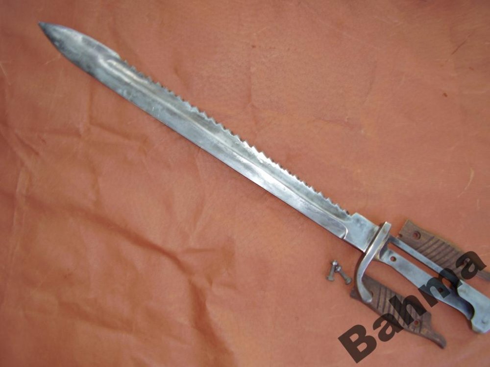

    Нуждаюсь в Вашей помощи. Интересует оригинальность данного предмета.

  3. Alex_l76
    Alex_l76 Oberfeldwebel
    1.245
    Одесса,Украина

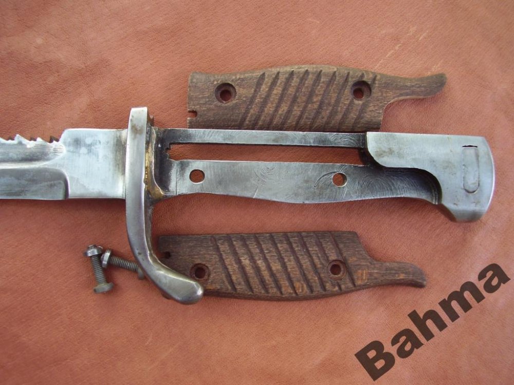

    Щеки 100% новодел, а так ножик заполированный сильно.

    В первые вижу фрезерованную рукоятьo_O Получается что вся рукоять с гардой приварена к клину? Похоже он весь ново дельный .

    А как Вы себе представляете изготовление бучера в особенности рукояти без фрезера?
    Покажите пожалуйста рукоять бучера с другой обработкой (не фрезерованную).
  6. Мигел
    Мигел Oberleutnant
    2.359
    Винты с гайками тоже левые.

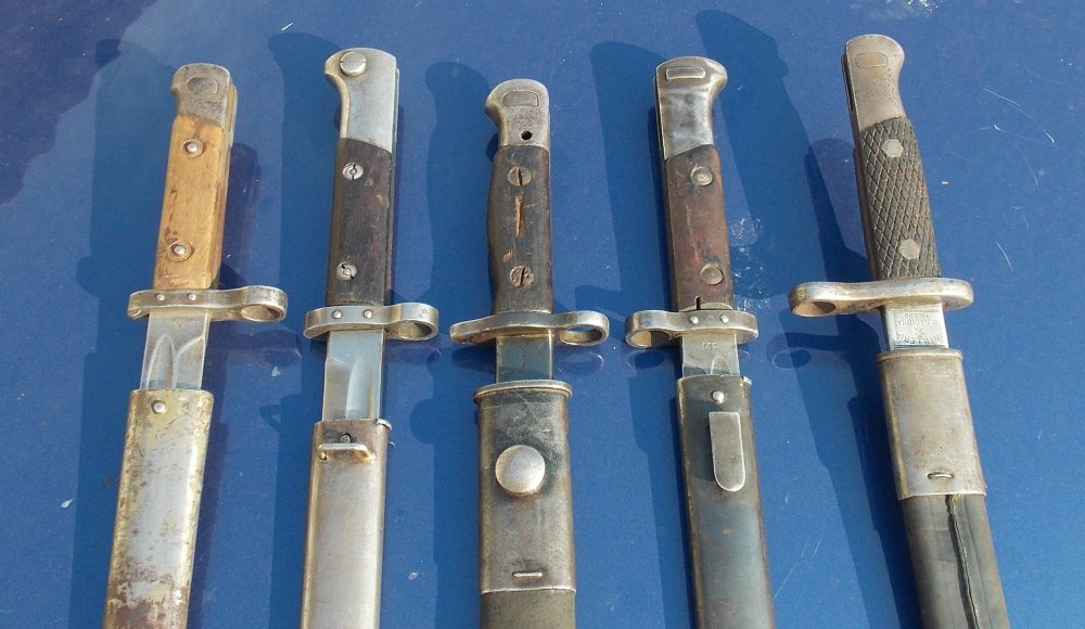

  7. lev1975
    lev1975 Stabsgefreiter
    1.025
    Сегодня выложу фото . У меня есть разобраный бучер с пилой . правда пила сточена .

    У штыков 98/05 клин с рукоятью единое целое,отдельная деталь только крестовина которая в разрезанном виде одевалась на клинок и фиксировалась с помощю двух штифтов.Почитайте справочник Anthony Carter German Bayonets: The Models 98/02 and 98/05 или перевод на Askalon.ws пост №5 http://askalon.ws/topic/3181-немецкие-штыки-модели-s9805-подробное-описание/

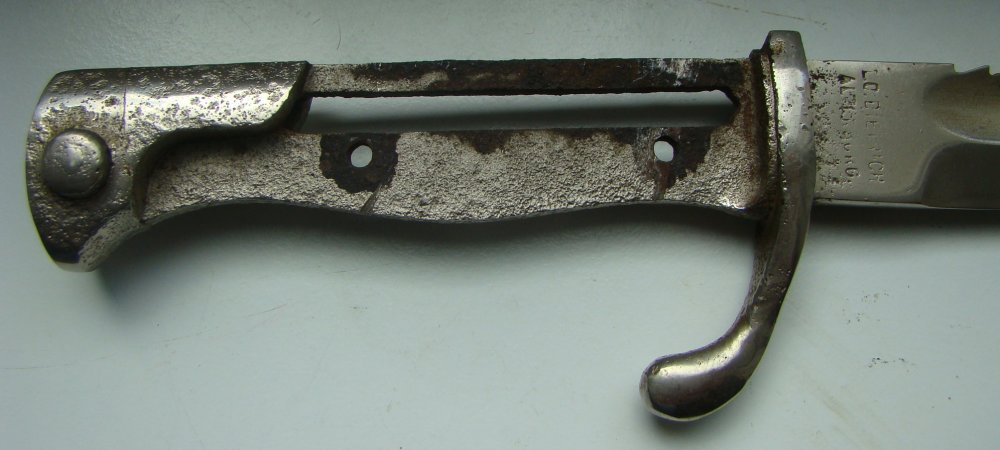

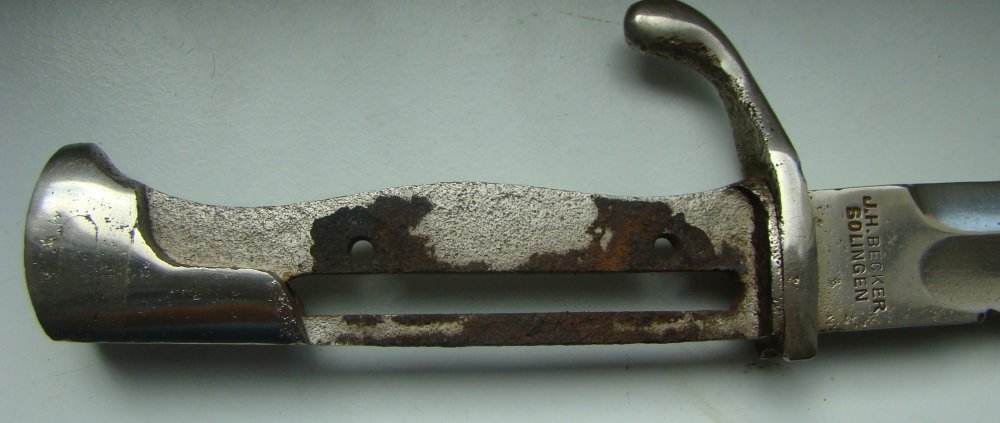

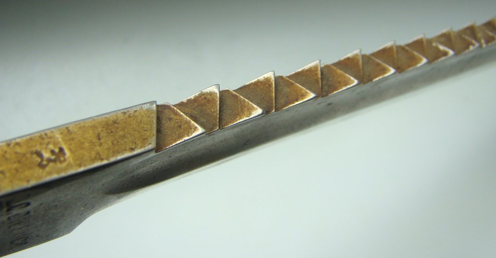

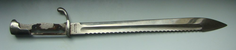

  9. Wolgadeutscher
    Wolgadeutscher Гешефтмахер
    8.522
    Санкт-Ленинбургъ
    у меня сейчас лежит вот такой, для сравнения может поможет
    Taras77, Alex_l76 та Xaim подобається це.

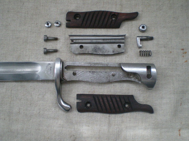

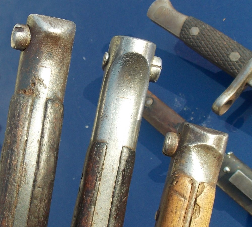

  10. Мигел
    Мигел Oberleutnant
    2.359

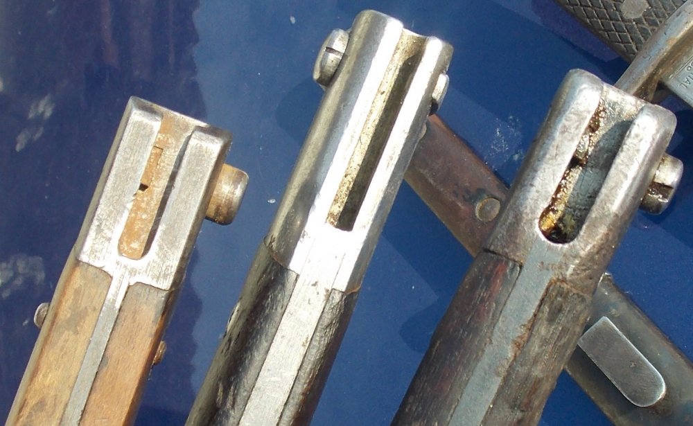

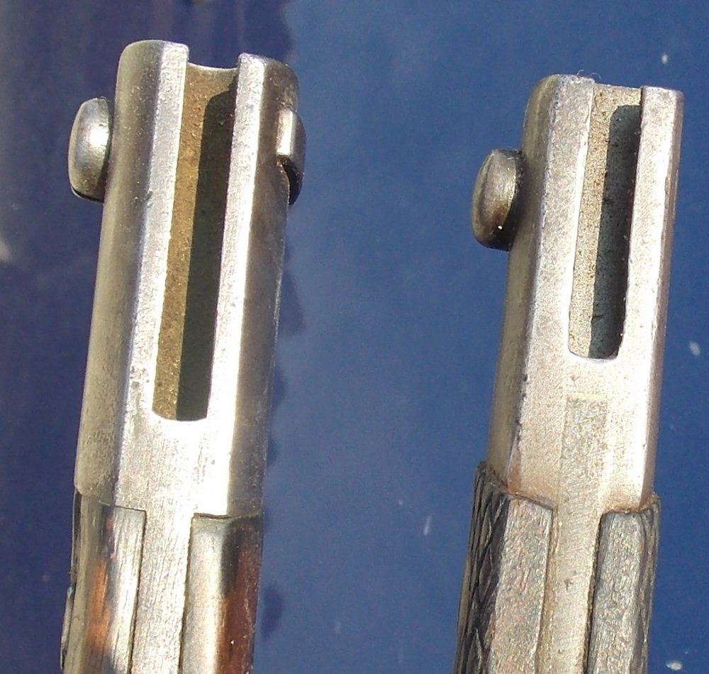

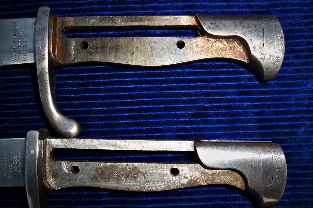

    Вот снял щеки с двух попавшихся под руку,прекрасно видны следы от фрезы.
    Xaim, Alex_l76 та Koloben подобається це.

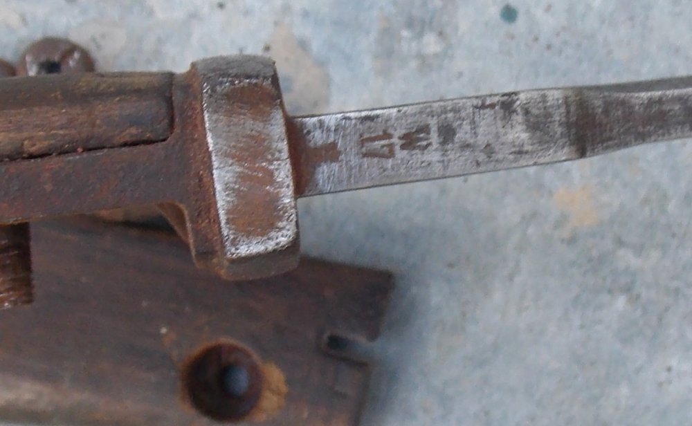

  11. GSVG
    GSVG Gefreiter
    40
    ЕвроСоюз

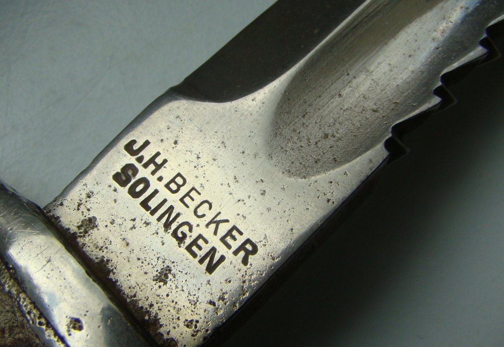

    J.H.BECKER - нечасто встречающийся производитель...

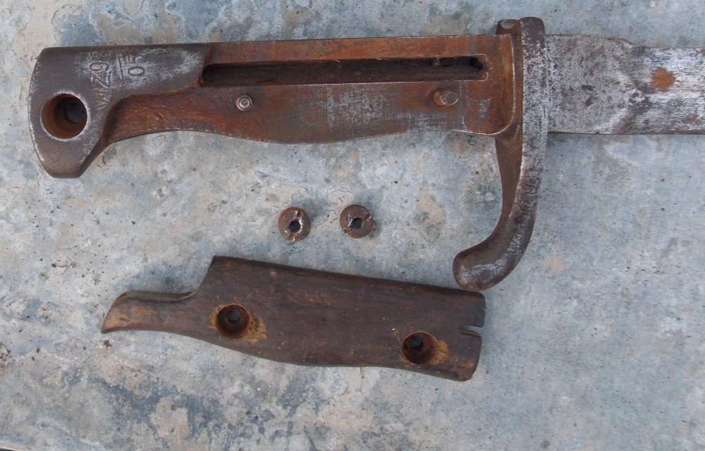

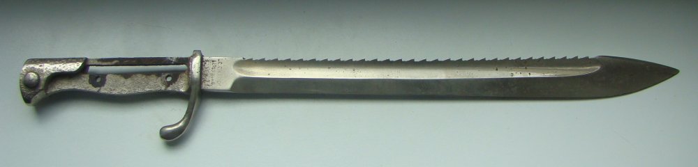

  12. E.Sibert
    E.Sibert General-leutnant
    13.933
    Львов
    Да все они фрезерованные... :)
    Xaim та Мигел подобається це.

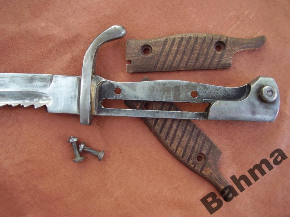

  14. lev1975
    1.025
    Все таки бучеры и 98 были фрезерованные . На бучер гарду одевали развернутой . обжимали и спаевали . виден шов . Я попутал с чехом . австрийцем и испанцем . На этих штыках примыкающая часть к винтовки припаянная .
