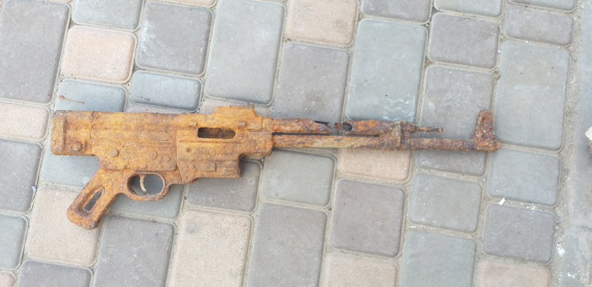

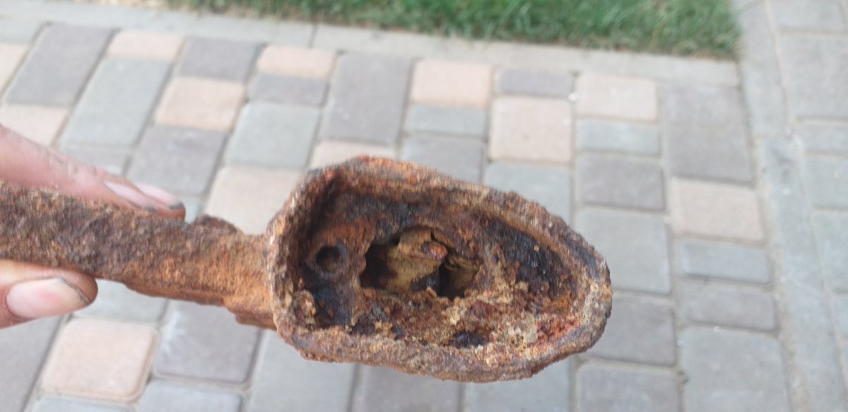

    Попал в руки такой агрегат. Взял не дорого. Конечно на ветке "сколько стоит?" Начали говорить: труха, гниль и тому подобное. Думал выставлять на продажу. Да бы меня не обсерали при покупке девайса, решил оставить себе.

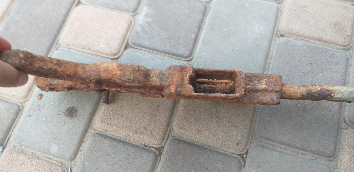

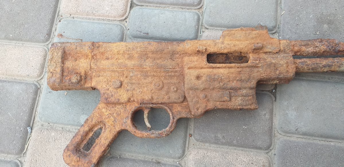

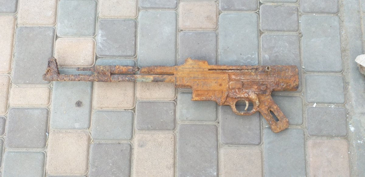

    Сказав что оставляю предмет себе, в л/с посыпались предложения на приобретение и в любом состоянии. Сегодня начал сам его реанимировать.

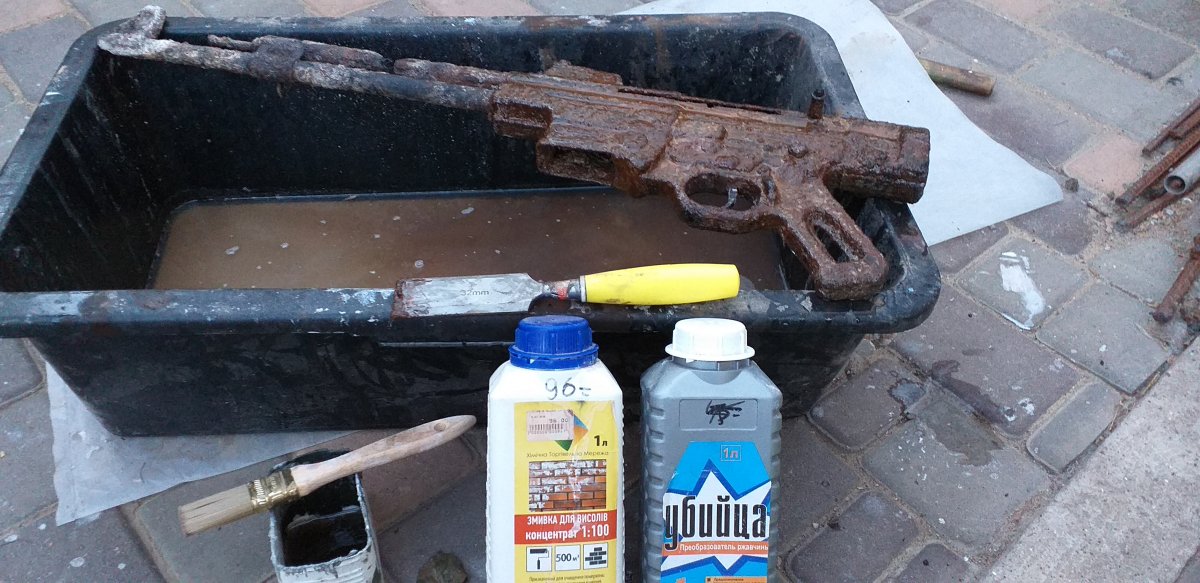

    Смешал два ингридиента, + кисточка и стаместка

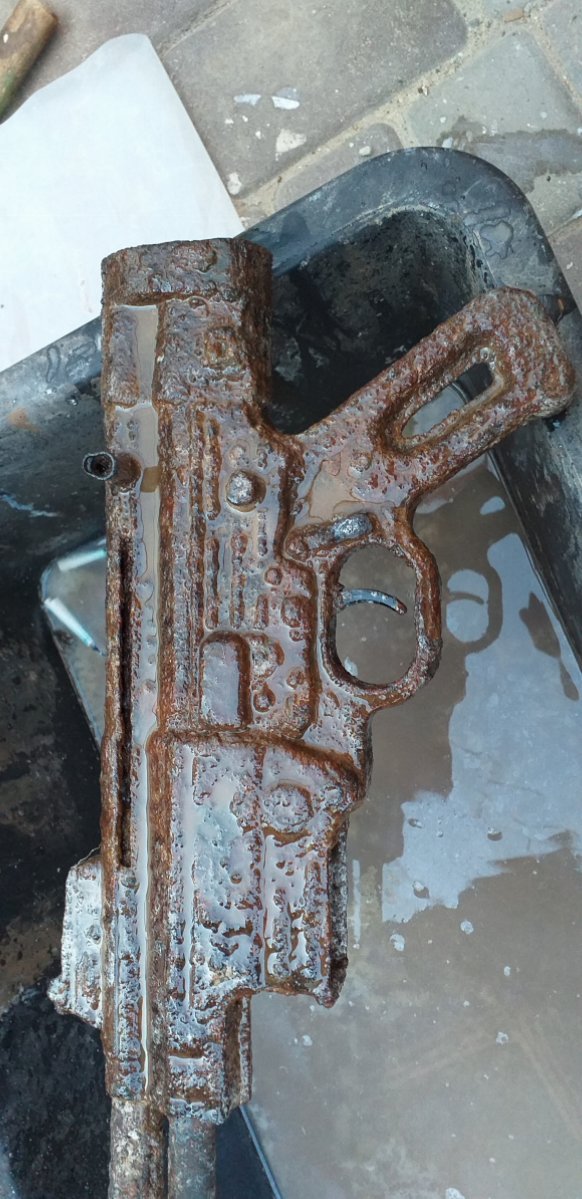

    Стаместкой снимал лёгкую ржавчину без фанатизма. Кисточкой заливал новый расствор и смахивал ржавую пену от реакции

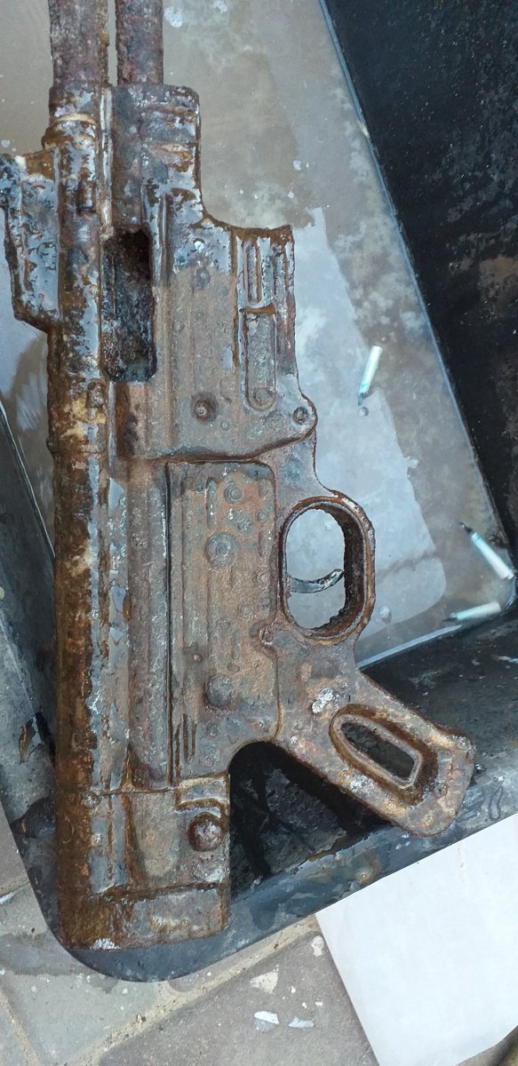

    Пока что на сегодня такой бок отмылся. Жаль что мокрый. На сухую и в живую выглядит лучше

    Фото мелкие - когда загружаете фото,там есть (Полное изображение) что бы во весь экран было.Правильно что оставили себе,такие предметы надо спасать,но что в планах? почистить и оставить как есть или подмолодить?

    Подмолодить по возможности по орегиналу. Ща попробую по фото

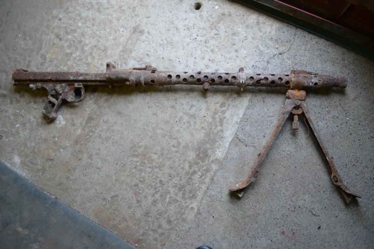

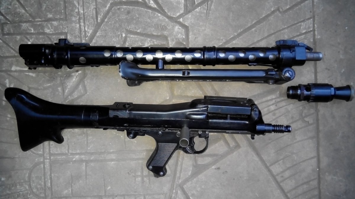

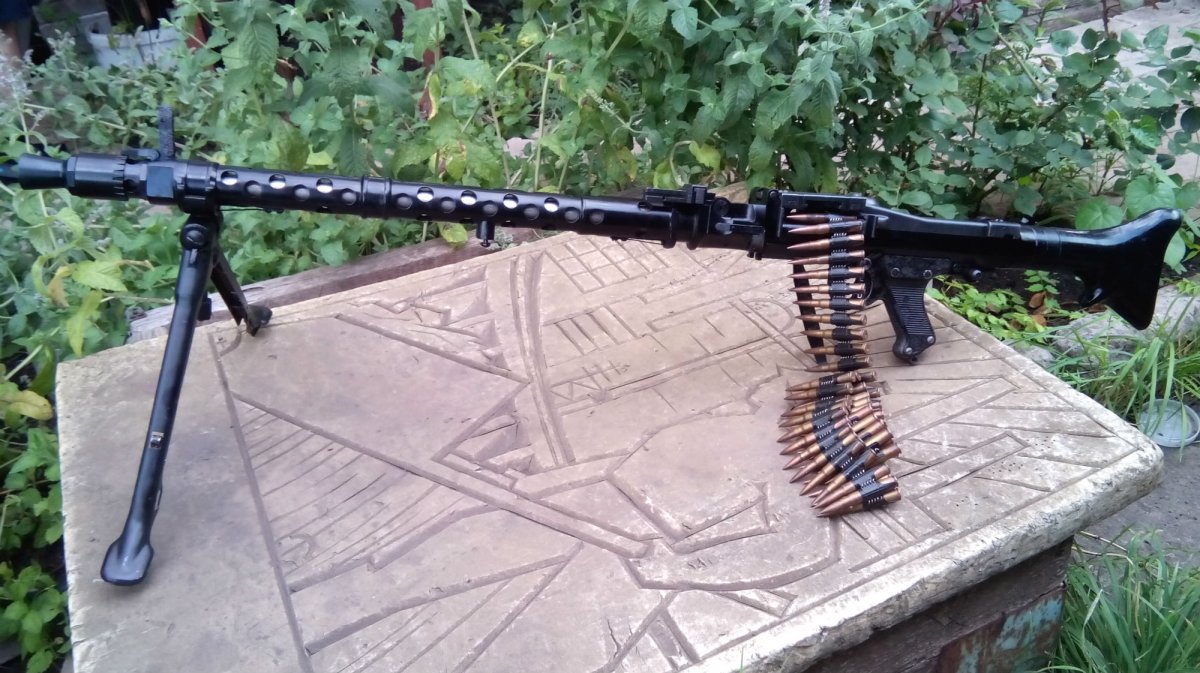

    Когда то взял для себя ранний МГ-34 под восстановление...
    Наслушался тоже всякого - да оставьте как есть, да лучше выкиньте в болото, пусть кто то другой найдет..., да все это ваше восстановление от лукавого и т.д и т.п. наслушался много гавна!
    В силу известных причин восстанавливал долго, но в итоге..... :cool:
    Останнє редагування: 19 лип 2020

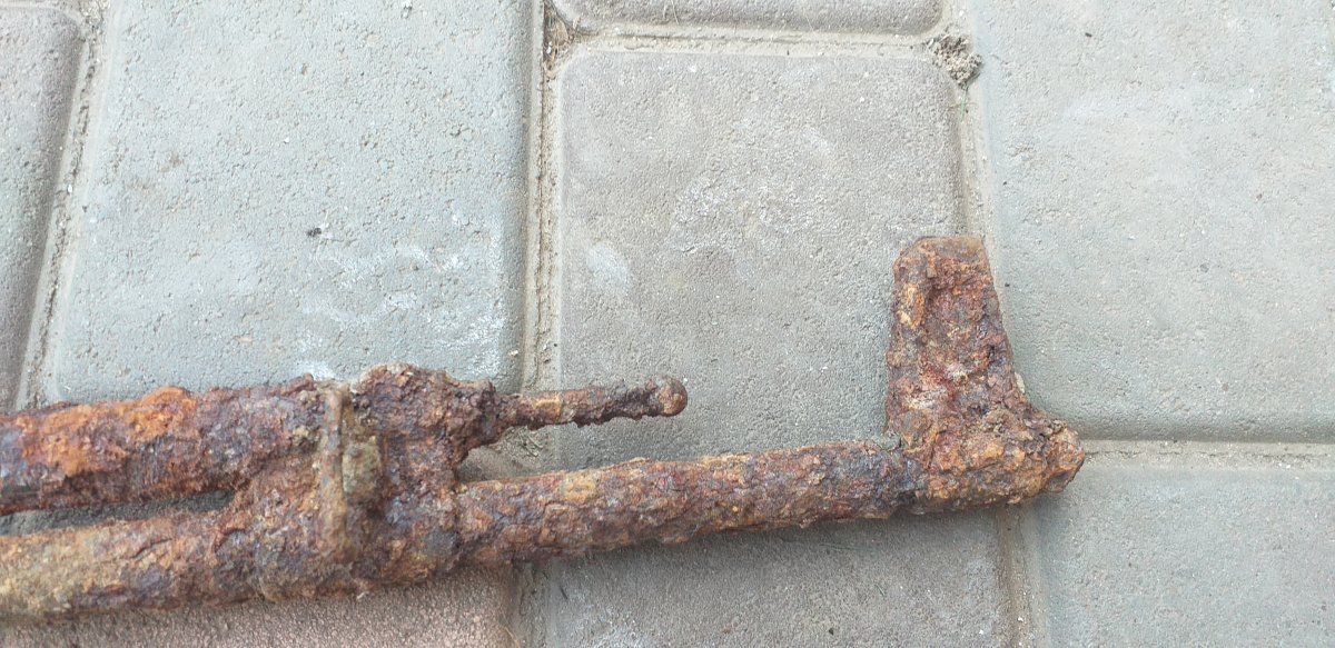

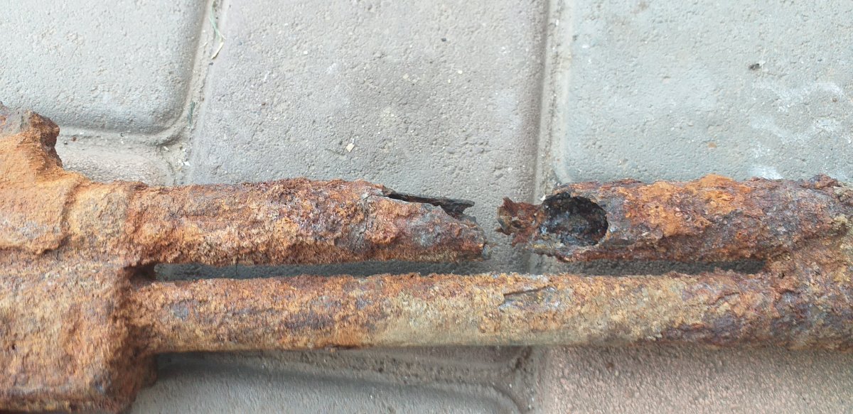

    По состоянию вижу что железо крепкое,это радует,а ствол что горелый?

    Обосрать еще успеем. Чистите дальше, до белого металла. Черные пятна, вроде патины, на таких предметах тоже ржавчина, которая если оставить в дальнейшем себя проявит. Посмотрим состояние когда уберете все.
    Рано судить. Почистит - посмотрим. Может остаться одно решето.

    Возможно. Приехал из по Харькова. Газовая трубка по середине подмята. По этому при выстреле пороговыми газами затвор отдало но под действием возвратной пружины в изначальное положение затвор не вернулся. Так и остался в заднем положении. Возможно подгорел в танке. Под Харьковым бала див. СС лейб штандарт. Другого объяснения нахождения там стг не вижу

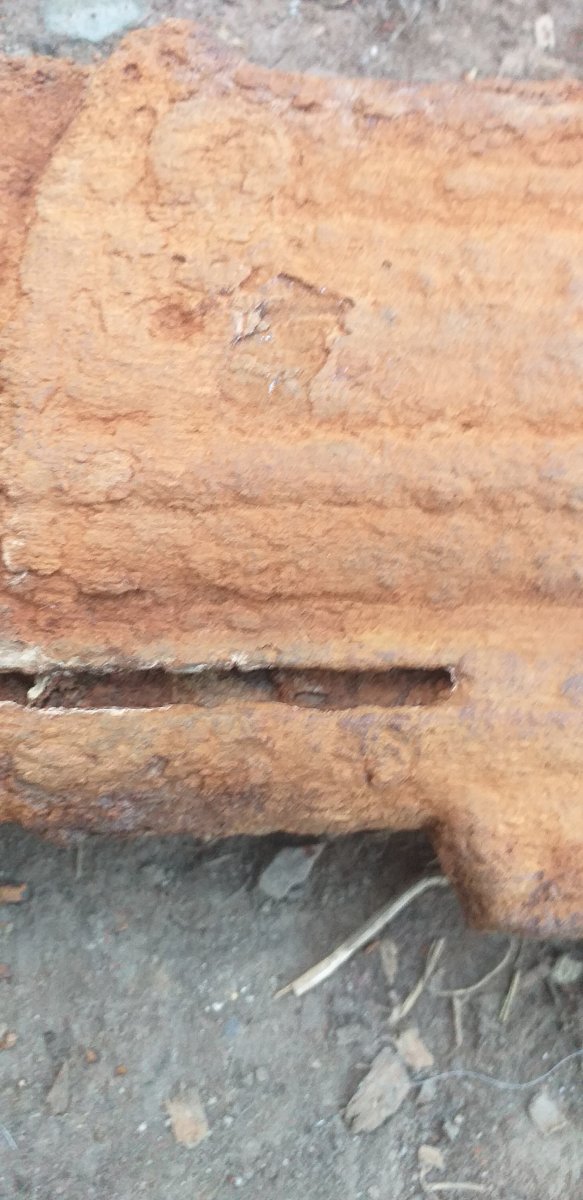

    Вы ствол почистите и посмотрите. Если нет квадратного основания мушки и имеется уступ ствола, то это не ранний СТГ, а выпускаемый с конца 43 года. И под Харьковом он быть никак не мог.

    Ранний. Ствол прямой. Квадратное основание мушки.
    Не ранний. Ствол с уступом. Основание мушки закругленное.

    Спс. Завтра гляну. Слишком корозирована мушка.

    Уступ на стволі ніби проглядається ...
