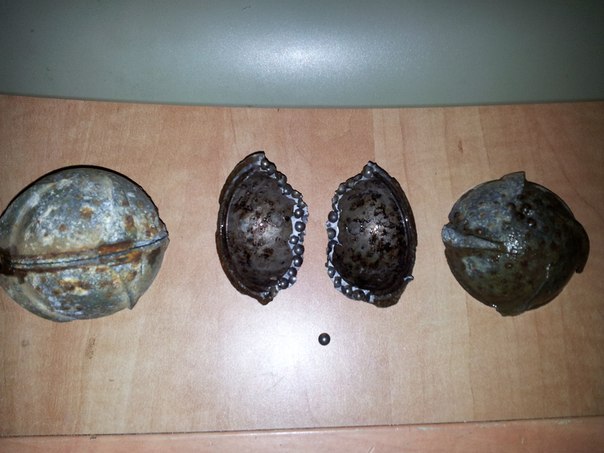

    Доброе время суток, прошу помоч определить что за девайс, где использовался и т.д.
    разобрал на свою дурную голову... взрыватель потом швырнул подальше а он хорошенько хлопнул..

    5. Ящик міцний, багато оригінальної фарби, петлі працюють. Дерево ручки оригінальне.

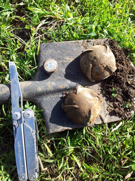

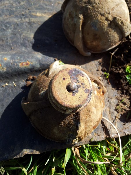

    серьезно? я таких две штуки разобрал.. как видно на фото..

    похожа.. но устроена сложнее чем моя.. у меня две половинки шара.. внутри которых залито вв и по середине взрыватель.. я его немного потрес и там что то гремело.. я взял выкинул от греха подальше а оно хлопнуло.. помоему она срабатывает от удара..

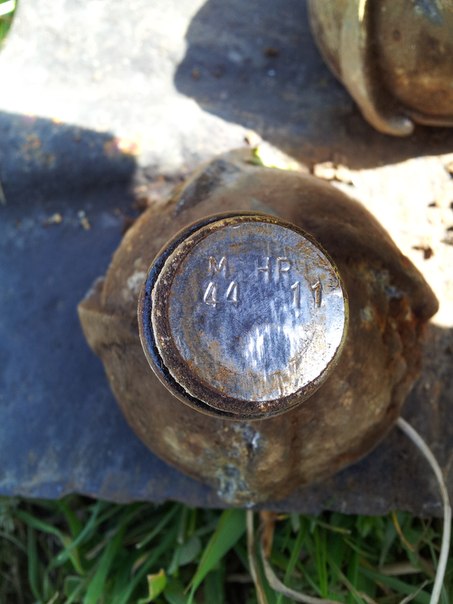

    может америка.. там буквы (M, HP) то ли инглиш то ли русиш.. не поределить...

    давно лежали.. там коровами все затоптано было.. но эти две штуки я откопал.. где то на глубине 10-15 см. нашел при помощи аси..

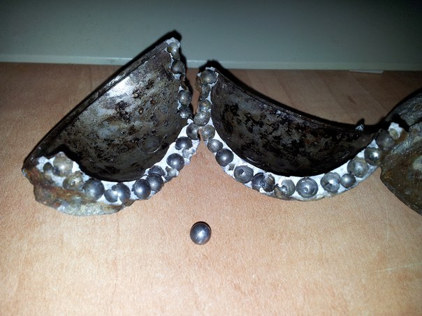

    вот еще пару фоток после легкой очистки и раскола одной половины..
    вот такая вот начинка стенок сего предмета..

    Это абсолютно не мина ПОМ-1/ПОМ-1С!
    Это осколочный кассетный боеприпас ШОАБ-0.5М! ШОАБ-0.5М не менее опасен,чем ПОМ-1

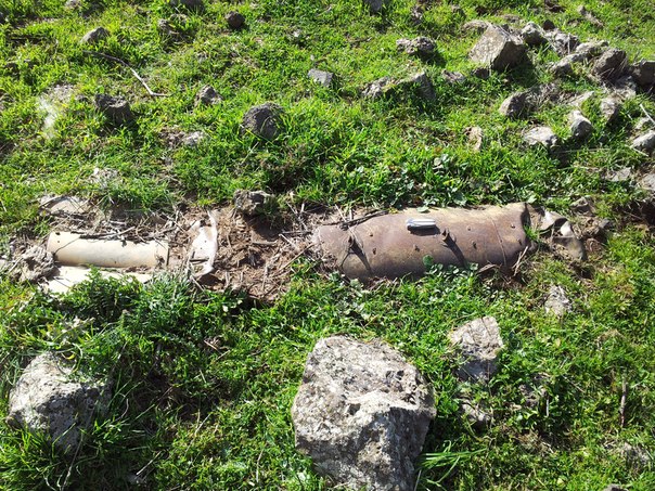

    почитав описание я понял что одну фотографию я сделал не зря.. вот эта сама "авиа бомба"
    для масштаба на ней лежит нож "ледерман".

    Это не авиабомба, а разовая бомбовая кассета - по суди дела, кусок тонкого металла. Так что её можно поднимать смело,но местность вокруг надо всю осмотреть!
    У вас там видать скинул её самолёт. Не частое изделие.

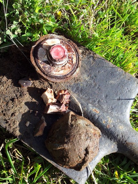

    ну.. факт что есть.. нашел на свою голову.. одну разобрал.. (идиот) швырял о камень.. правд далеко швырял.. но она раскололась пополам.. я окуратненько выкавырнул взрыватель.. сфотогрофировал.. кинул за каменный забор этот взрыватель а он взорвался.. со звуком выстрела патрона.. вот теперь и думай.. брать эту хрень в руки или десятой дорогой обходить их..

    на блю похоже, там тоже на чертеже изображены эти шарики как от подшипника.. кстате твердые и тяжеловатые.. и по клемам показалось сразу что америка.. клема "M 44 HP 11"
  24. Ivan.
    Ivan. Leutnant
    2.684
    Да,наверное всё же американская кассетка. Советская скопирована с неё и отличия незначительные.Сами евреи ж и посеяли их.выходит так!
    а швырять подобные "апельсины" очень опасно. Видать взрывак закис и не сработал при первом броске метров наверное на 10-15 максимум.но осколки и от туда могут легко достать.а вот второй бросок его оживил!

    Я думаю, это американские BLU-26/B "Guava" (варианты BLU-59/B и BLU-36/B отличаются типом действия и временем замедления взрывателей).
    В любом случае взрыватель механический типа М219(Е1), имеет центробежный механизм и взводится за счет вращения бомбы.
    А дальше, в зависимости от варианта исполнения, срабатывание происходит от удара, либо с замедлением.
    В данном случае неясно, какой именно тип установки взрывателя, и его состояние (взведен, в транспортном положении).
    Судя по тому, что взрыв произошел - взрыватель в боевом положении.
    Потому что просто от удара при броске рукой невзведенный взрыватель никогда не сработает, а центробежный механизм Вы при броске рукой не раскрутите до освобождения деталей.
    Так что, ИМХО, имеем боеприпас на боевом взводе.
    Напомню, что когда Вы замахиваетесь, чтобы бросить взрыватель - это и есть инерционное воздействие, которое по законам механики действует как активация (инерционный ударник стукается о капсюль-детонатор и т.п.).
    Повторю, топикстартеру очень повезло.
