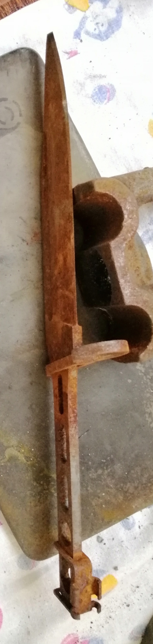

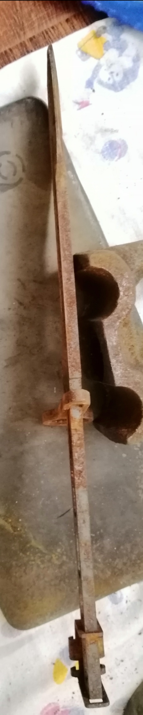

    Всім добра, підкажіть по штик-ножу.
    Знахідка з під Києва зі згорівшого бмп-2.

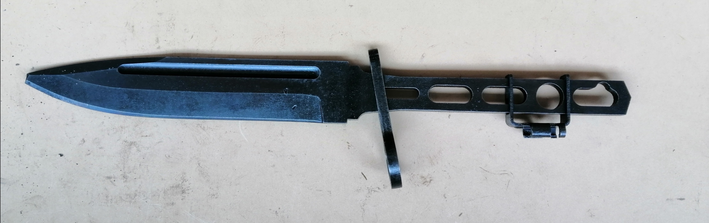

    Будет на полочке. Сегодня почистил. Результат на фото. Слабо видно маркировку 6х9-1.

    Чем так хорошо отчистил?
  7. земеля
    земеля Feldwebel
    660
    1.280
    340
    Киевская область
    Обычным электролизом, блок питания от компа на 12В, кусок нержавейки, соль, вода.
    Слегонца прошолся кар-брашеком. Преобразователь ржавчины, машинное масло.
    Всего понемногу. Чтоб не навредить.

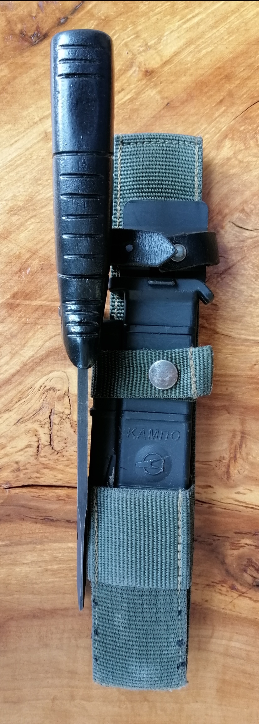

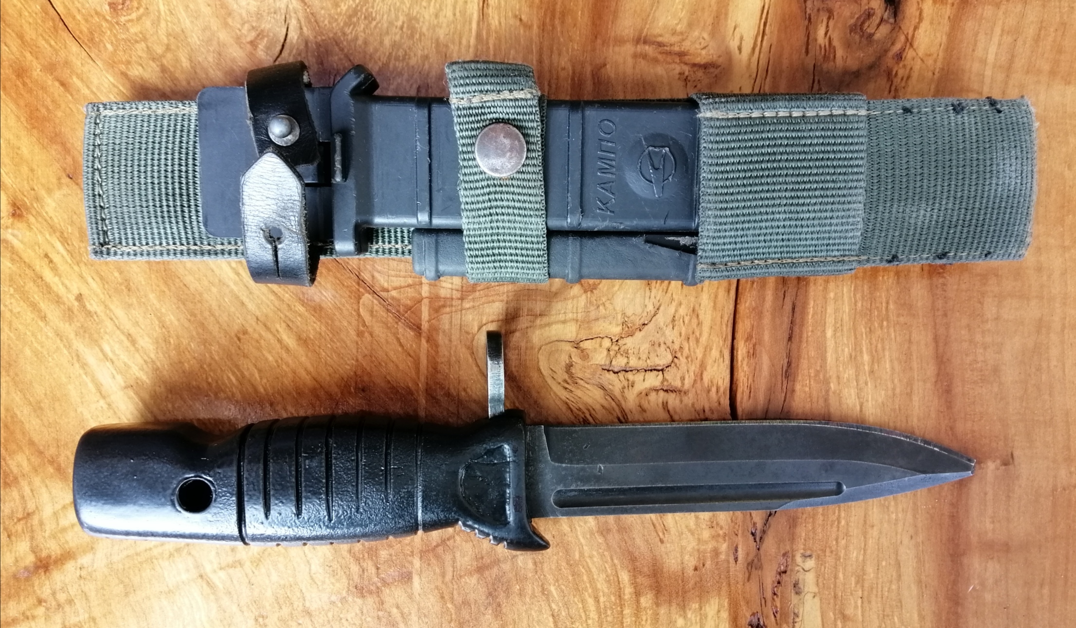

    Доброго дня панове, виготовив дерев'яну ручку для "штика" тобто вже ножа бо з кріпленням для автомата не захотів гратися та обзавівся оригінальними ножнами.
