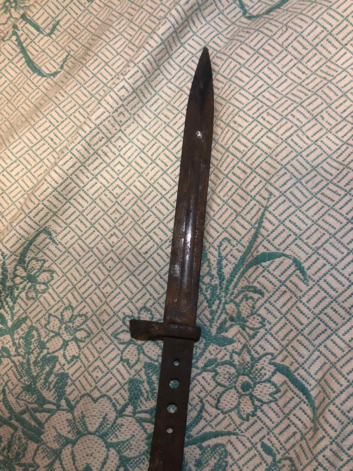

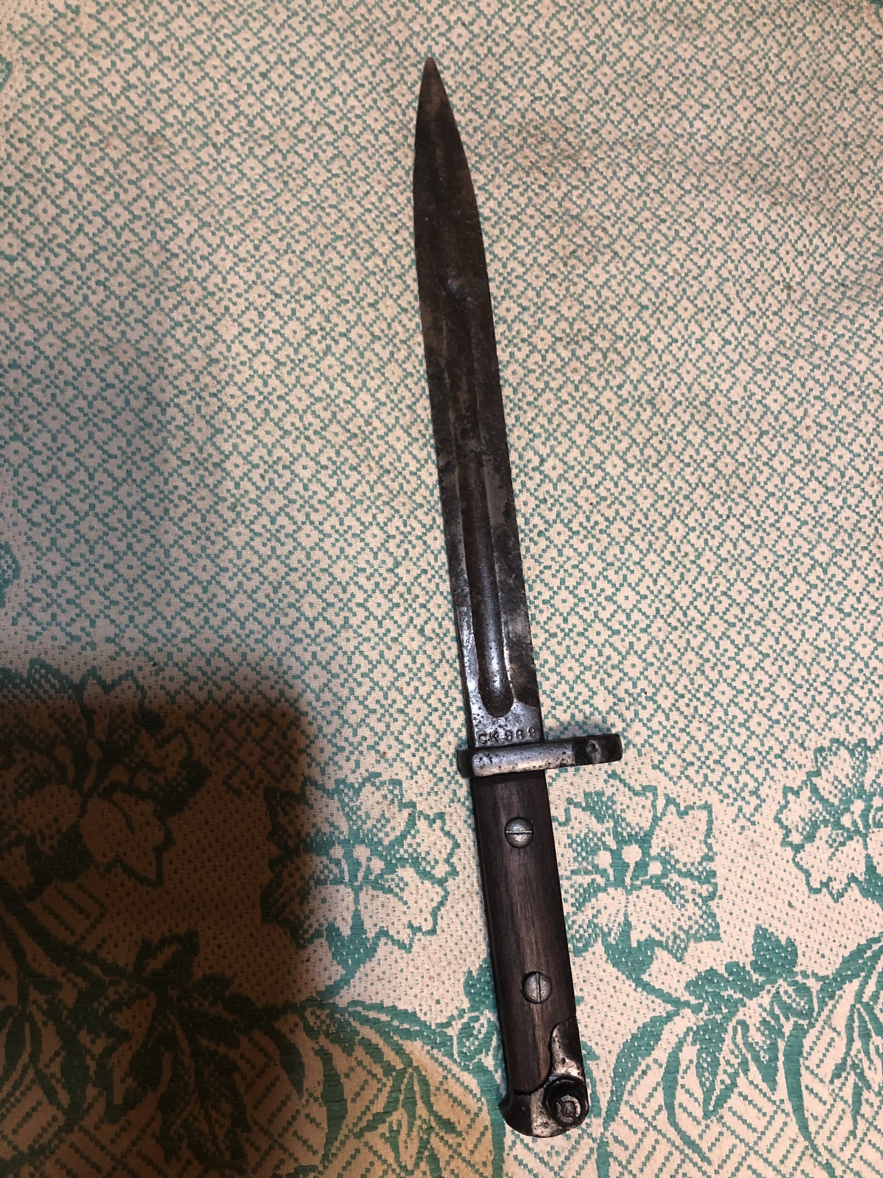

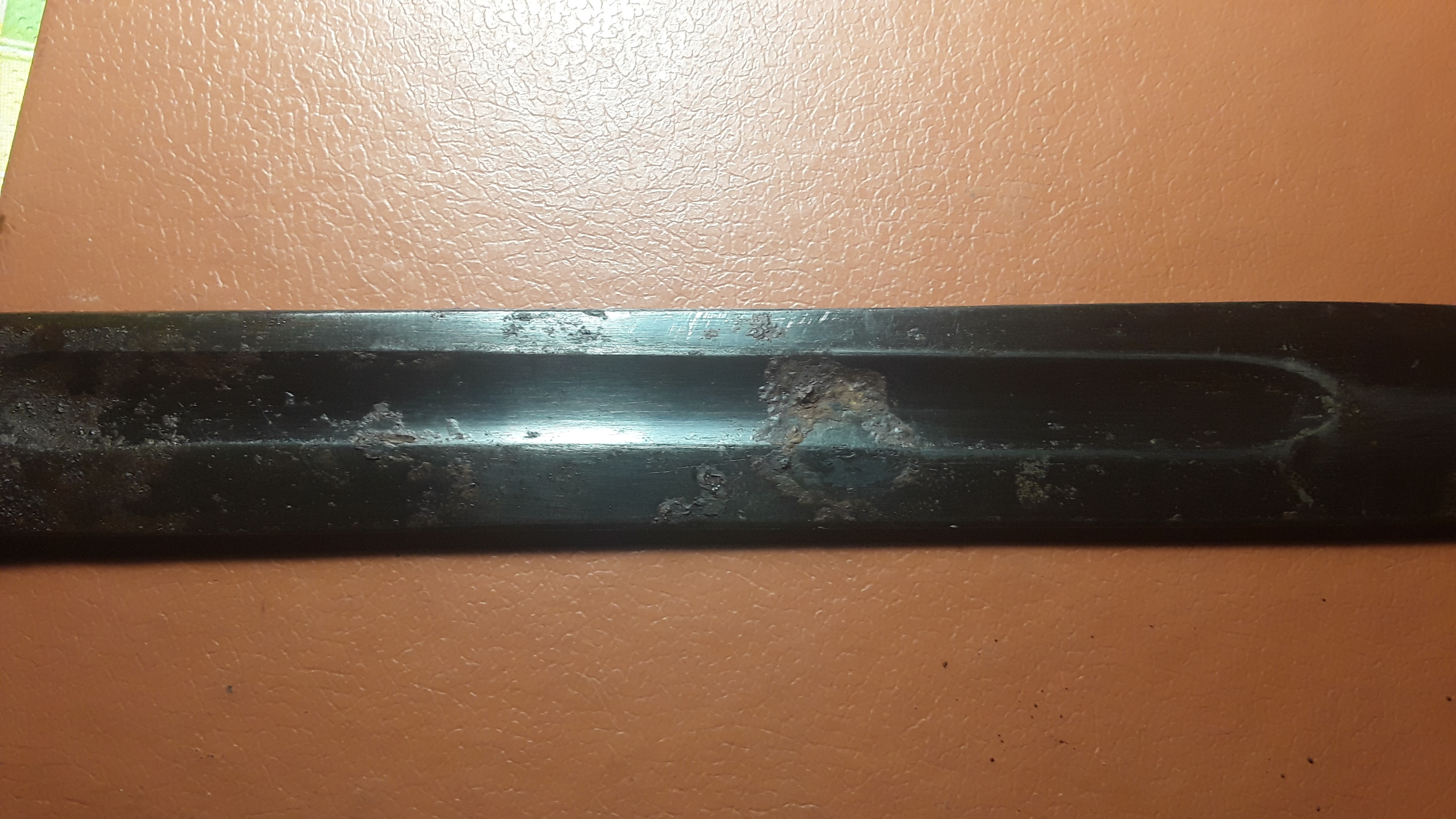

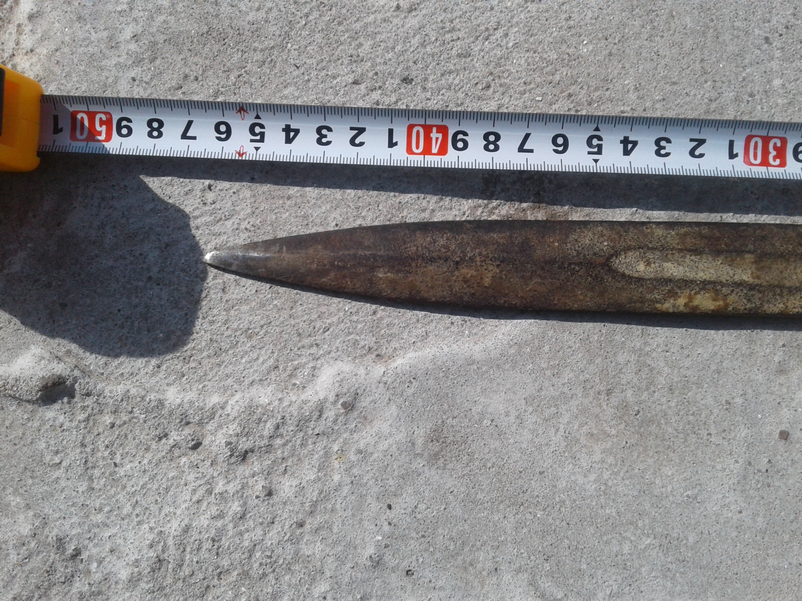

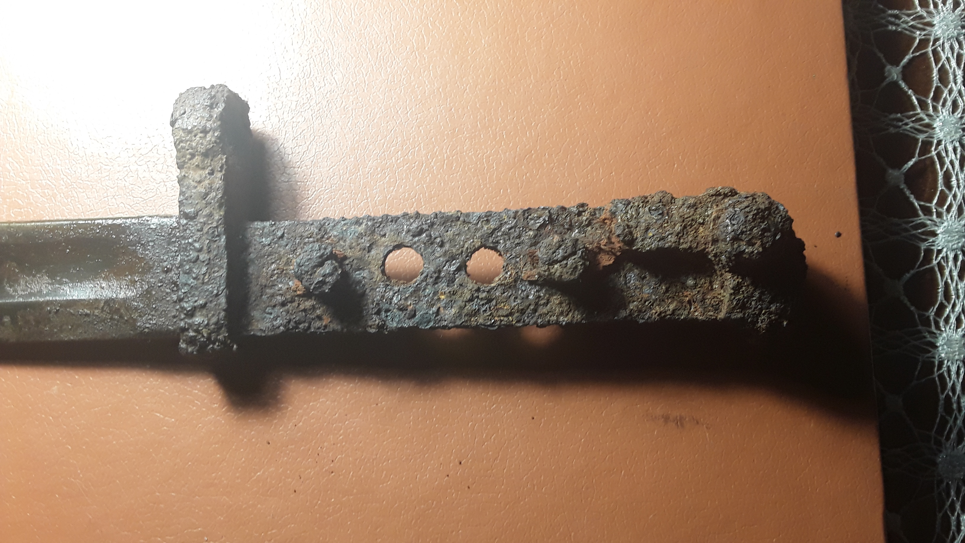

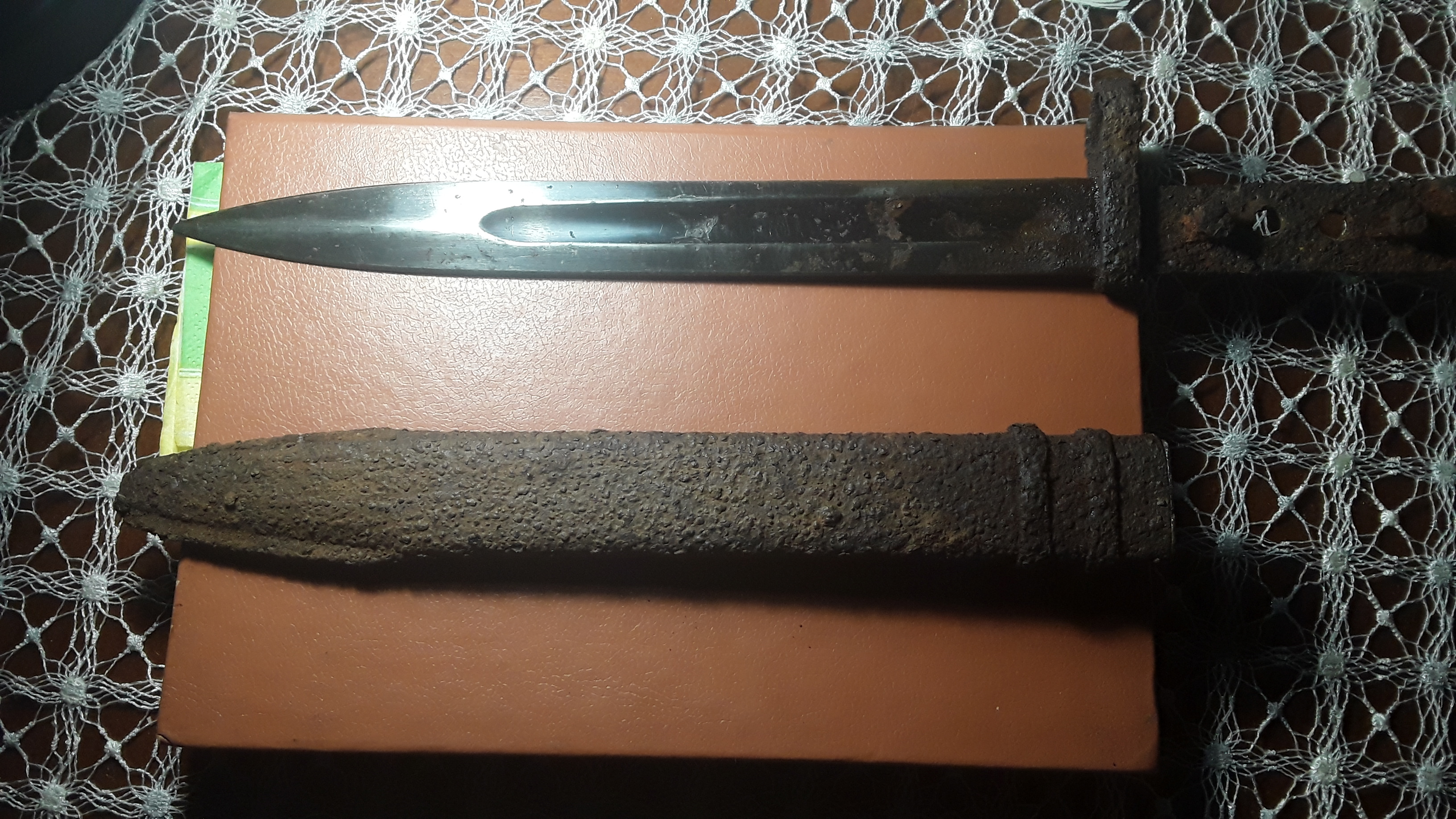

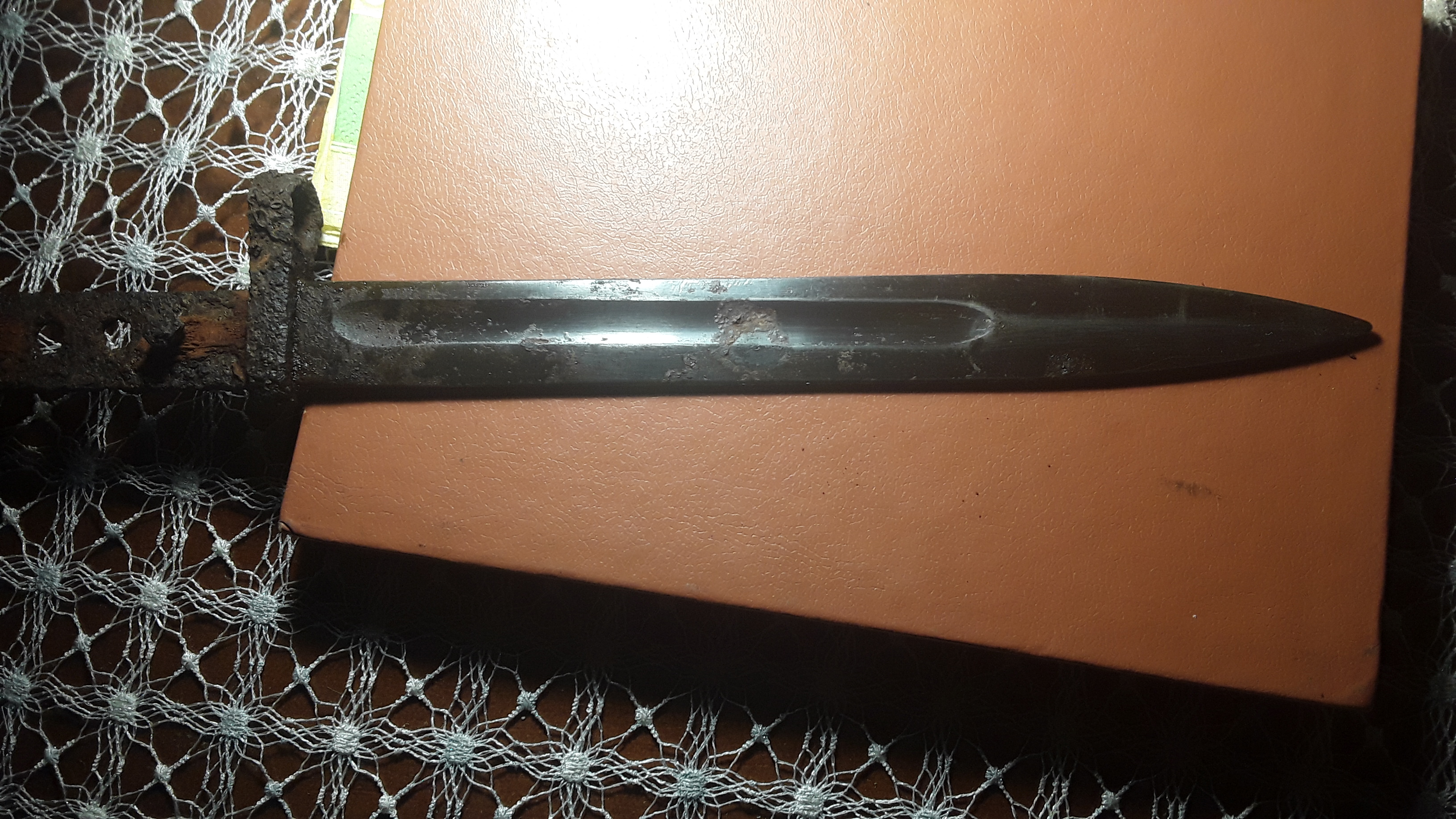

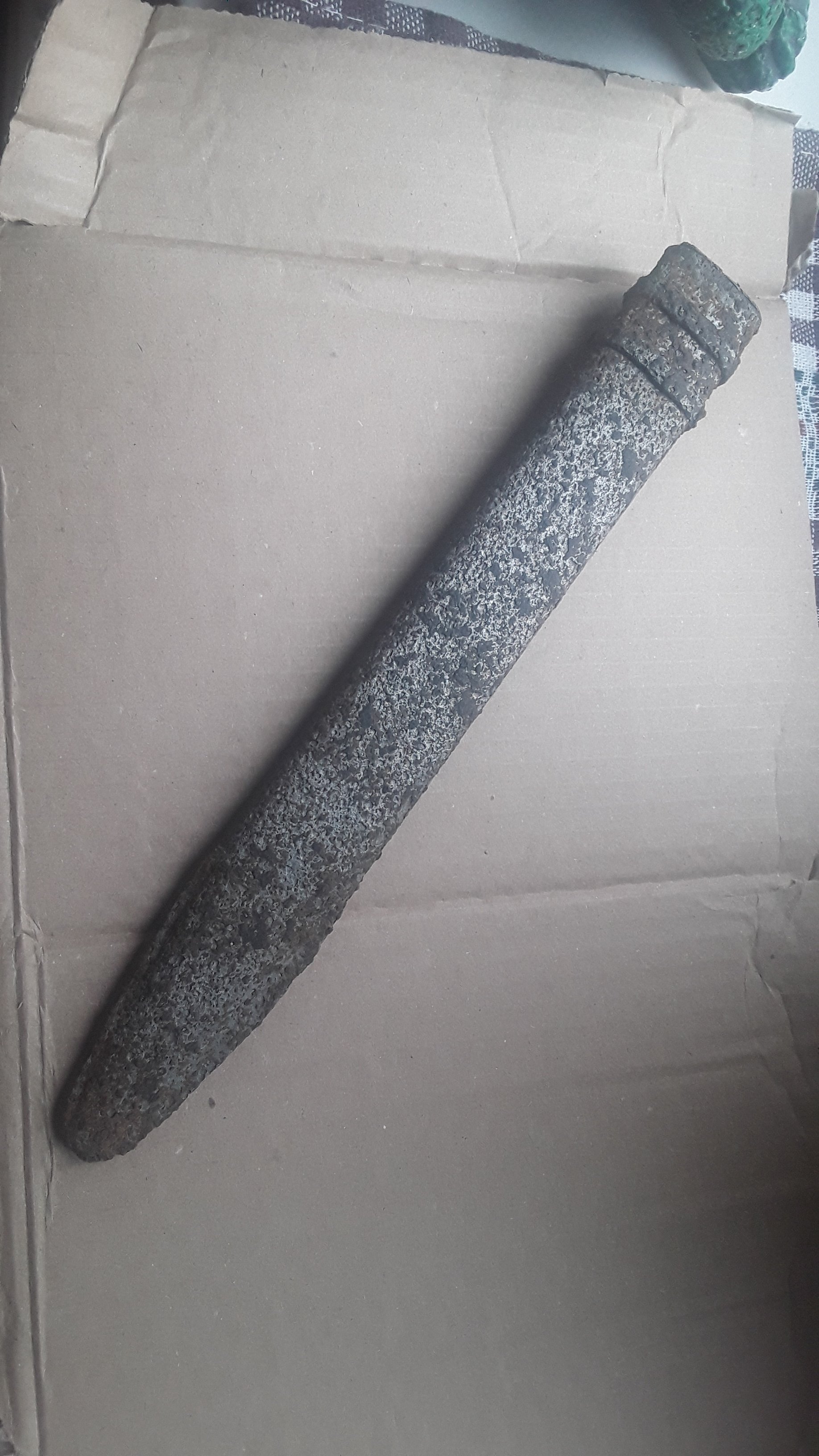

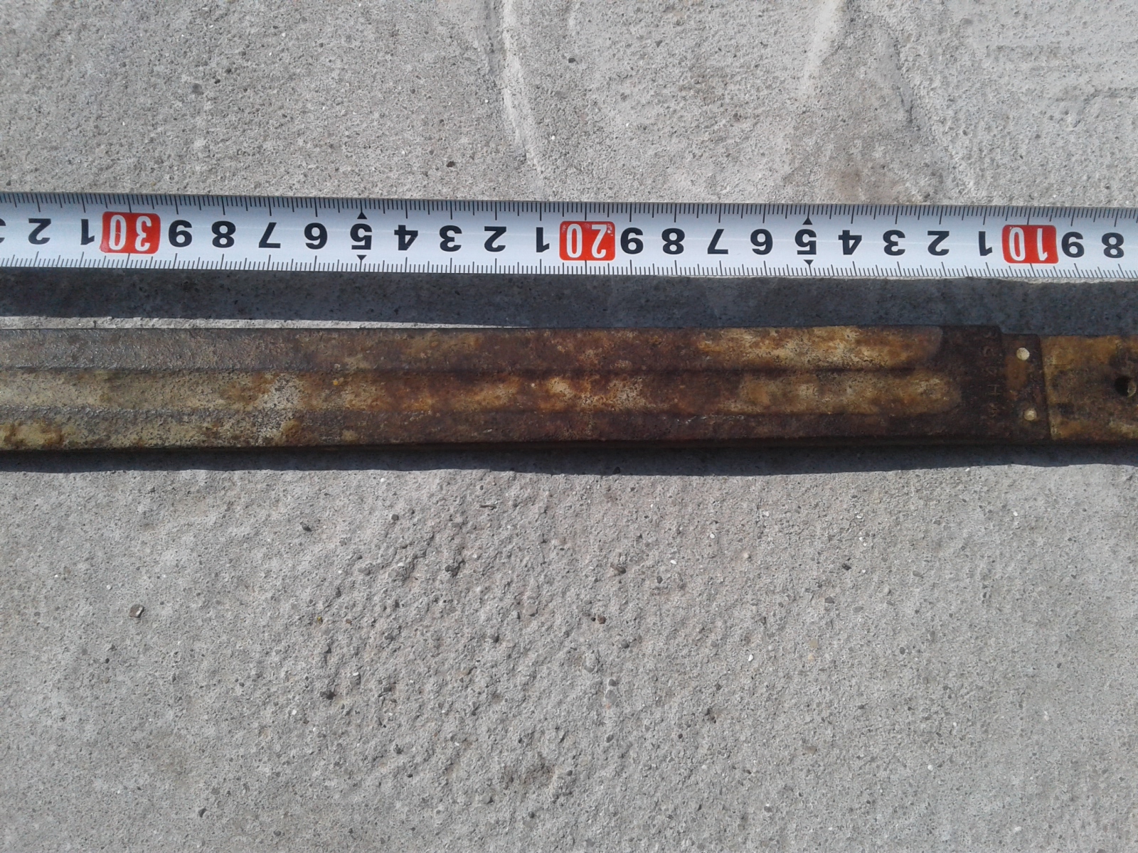

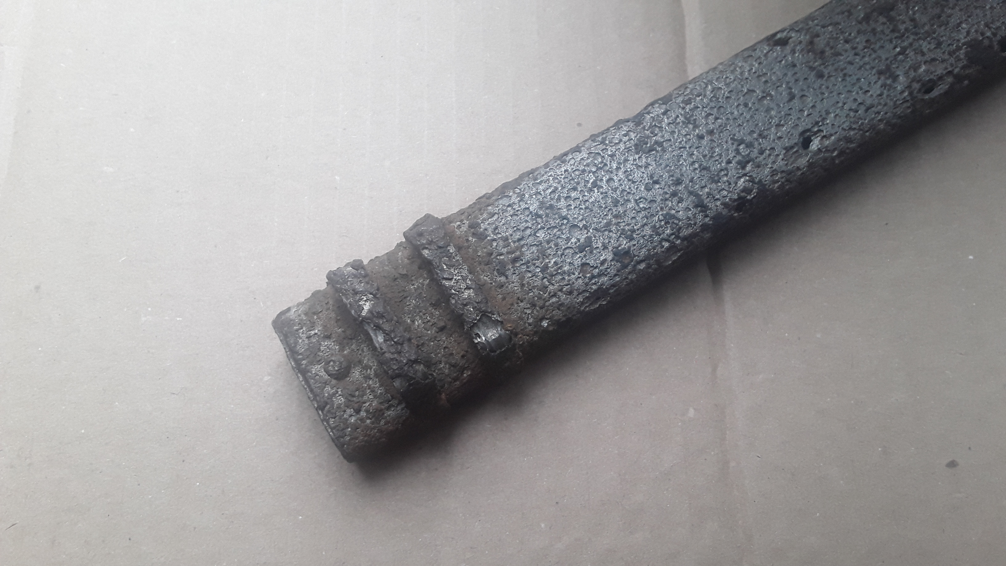

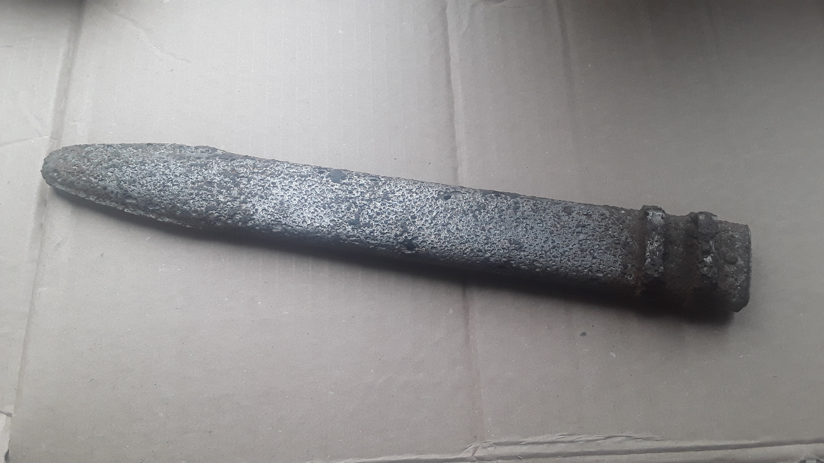

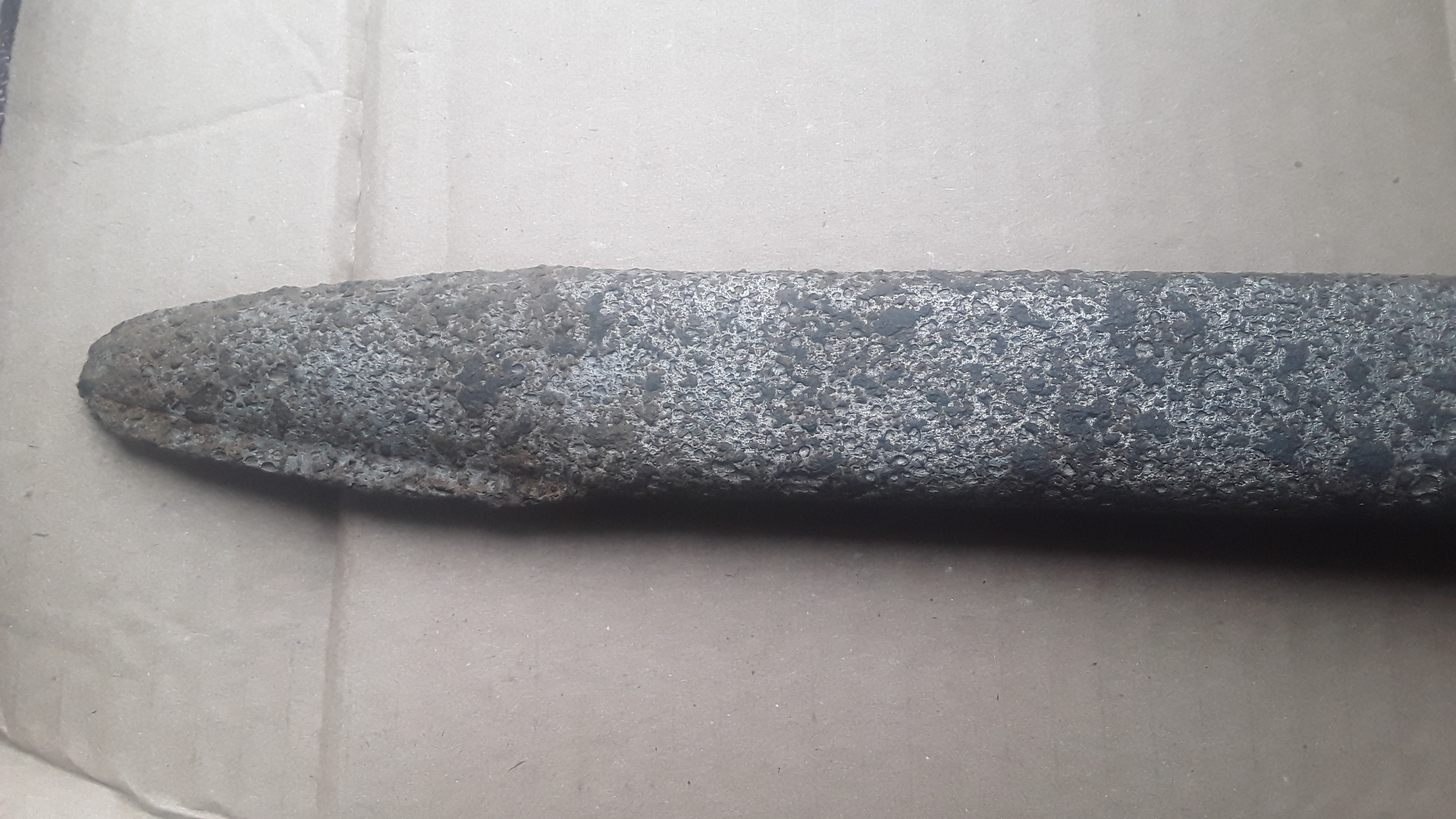

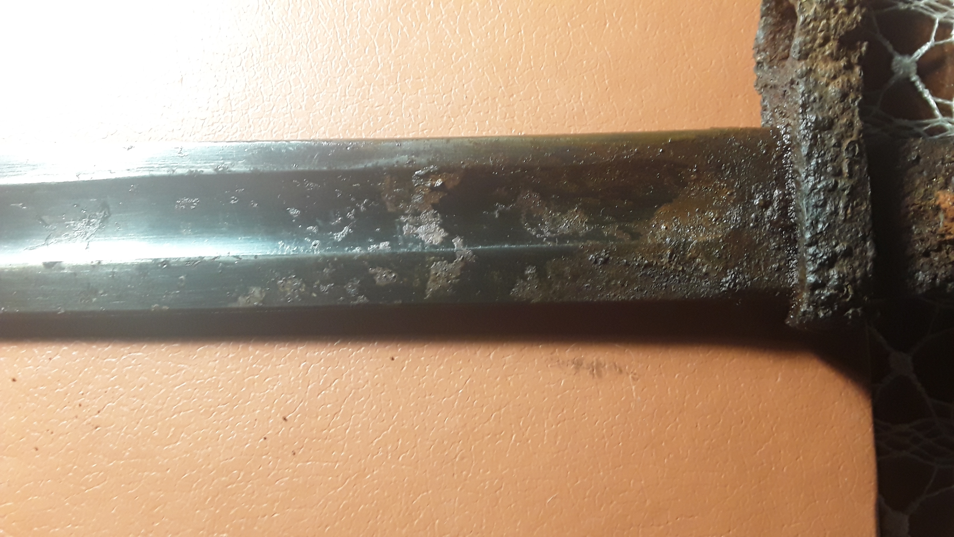

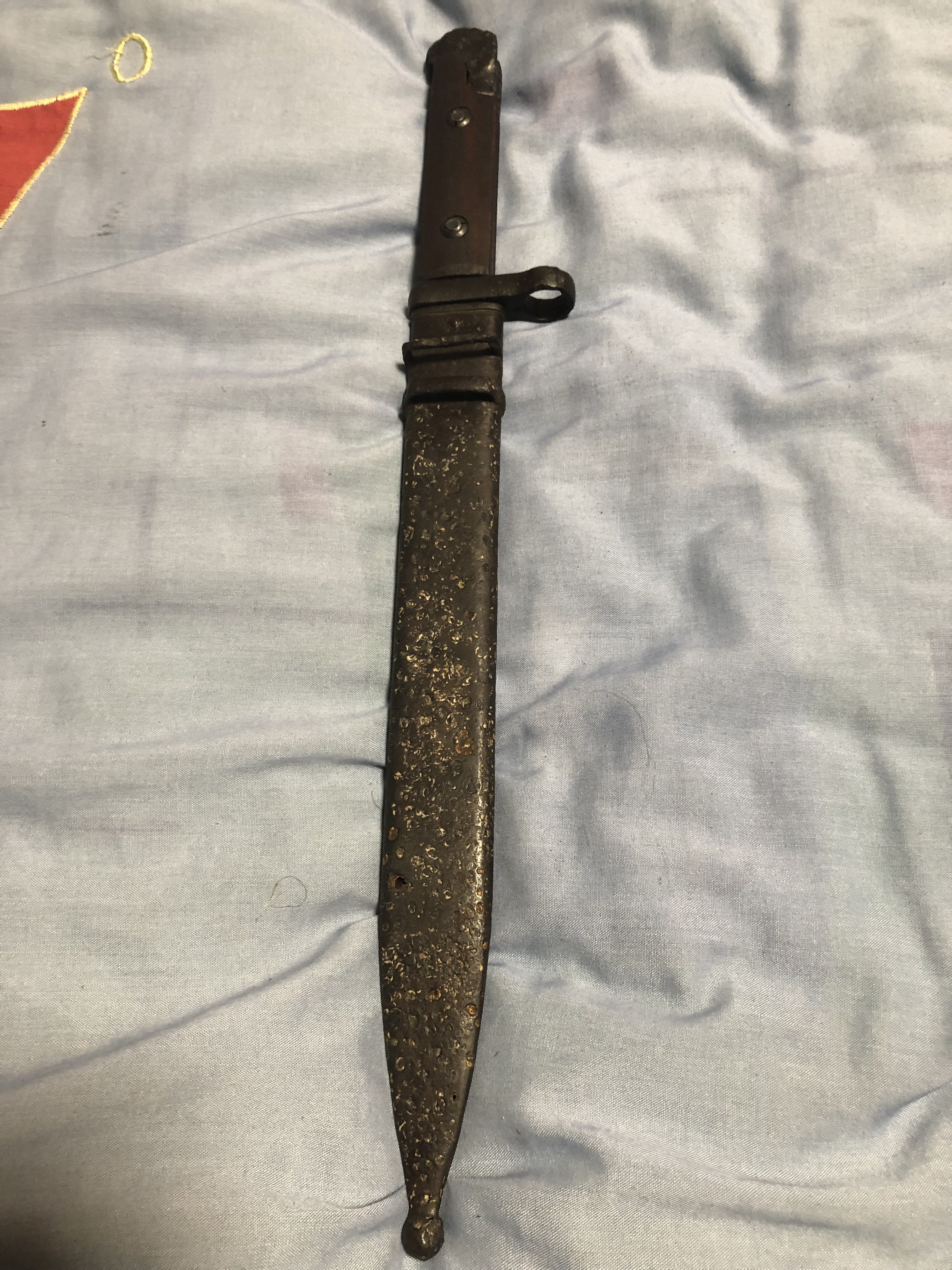

    Доброго вечора.Питання до знавців,підкажіть будб ласка чим прибрати ржаві місця на лезвії.І чим можна почистити піхви і рукоять?Дякую.З пов.

    Вітаю. Механічно це зробити нереально, тож залишається електроліз або кислоти (оцет, лимонна кислота або ржавчиноперетворювач прозорий). Нафто продукти теж можна використати но як на мене дуже багато часу займе і на фініші всеодно прийдеться використати кислоту. Я в такому випадку використавби ржавчино перетворювач але попередньо пройшовби напильниками та щіткою.

    Я так зрозумів,Ваша порада стосується піхов і рукояті.

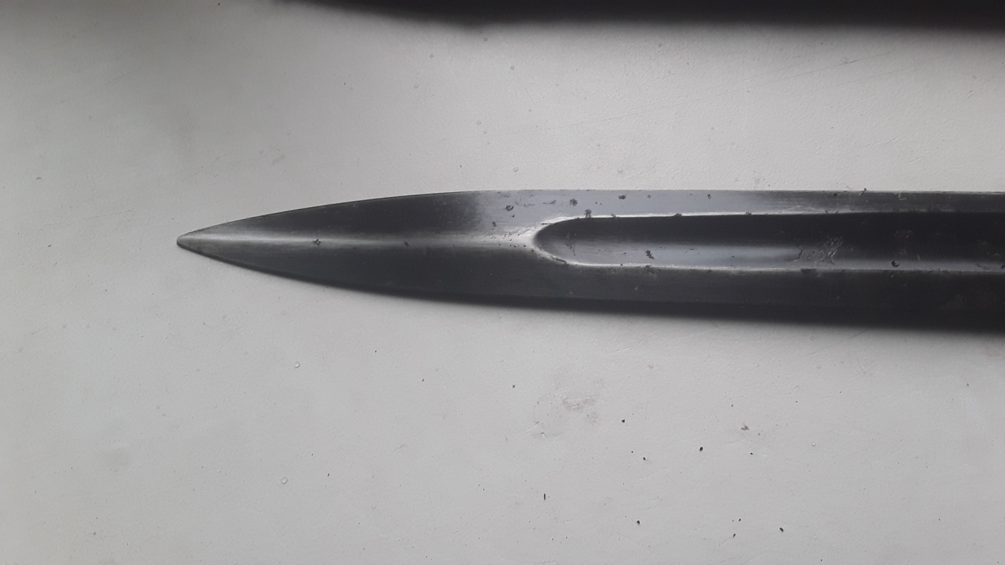

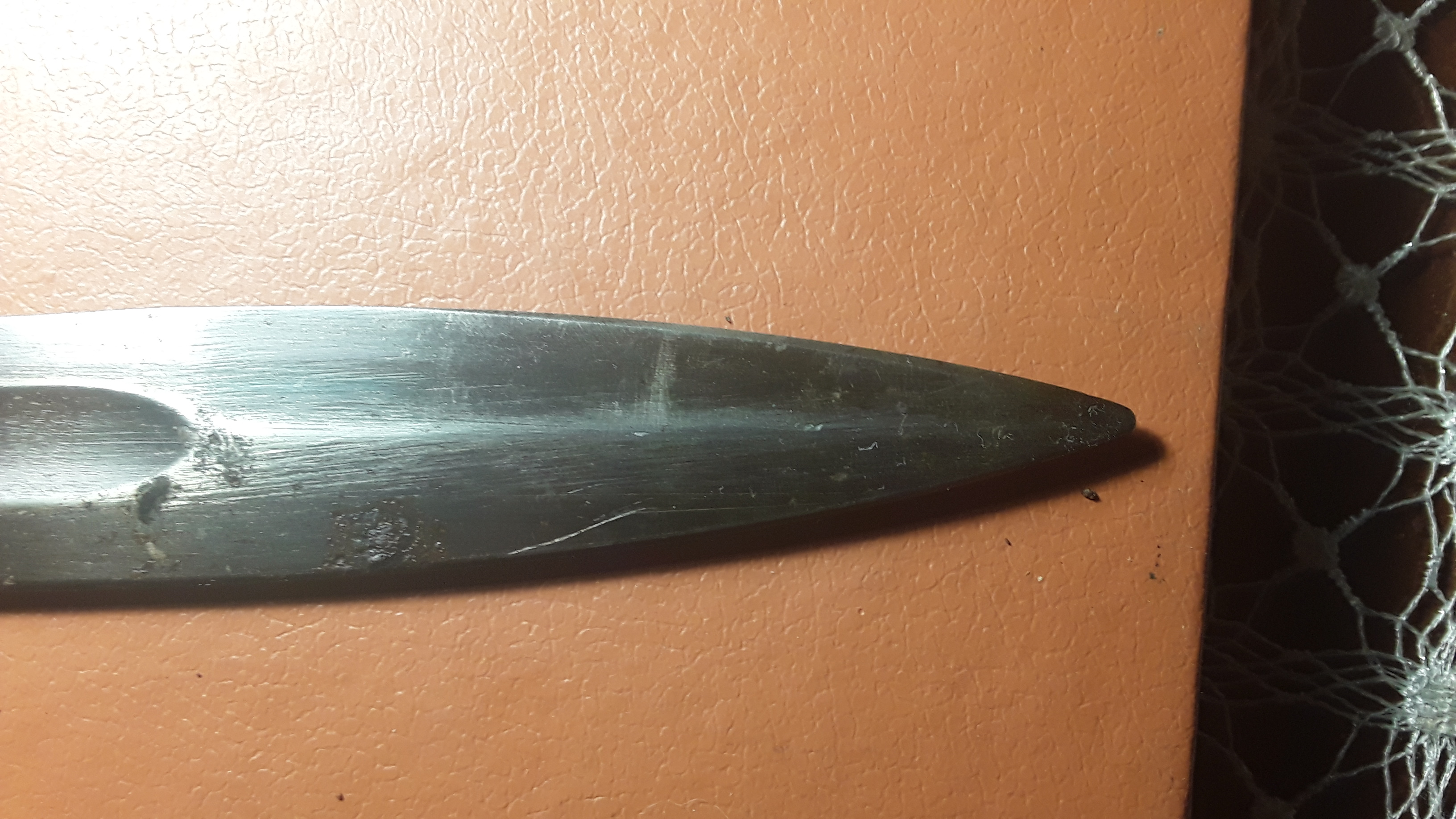

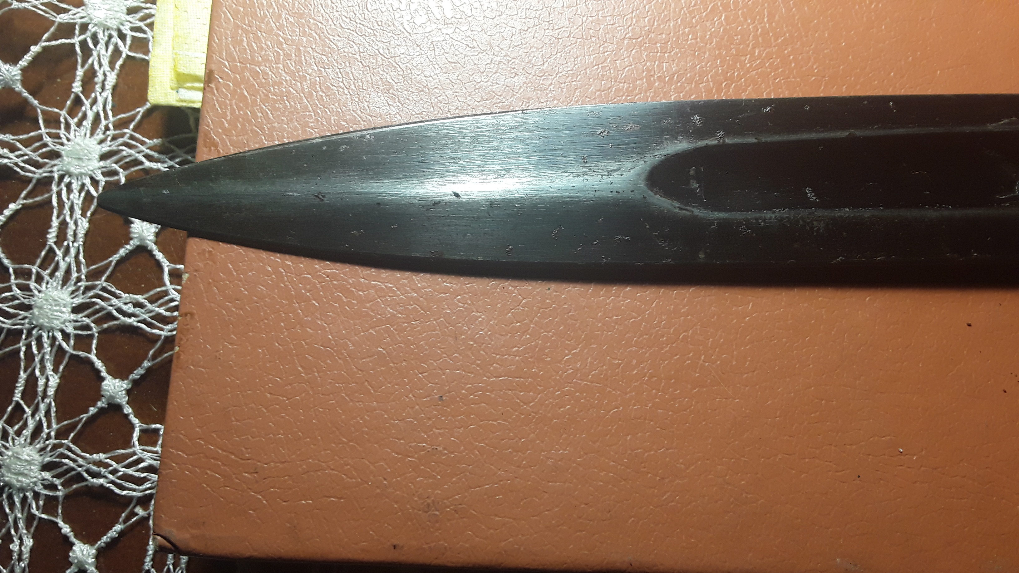

    А як щодо леза?Хотів би зберегти заводське вороніння.Там ржавчина незначна в деяких місцях.Чим краще її прибрати необробляючи весь клинок?З пов.

    На клинку на мою думку лише механічна чистка та нафтопродукти, ВД 40, нафта чи соляра. Шабером зняти більшу іржу і надалі промочувати. Ручку і ножни описав вище. Там головне на штику оприділитися з границею хімочистки (до чи після гарди).

    Мой, ранний оказался, с заточкой верхней.
    ручку и ножны чистил наждачкой до белого металла! Лезвие легонько только наросты ржи , чтобы воронение сохранить. Со временем в ВД думаю остальное само отпадет…
    Болты и ручки тут у камрада заказывал ( хотя на паре других резал сам.
    Заворонил ручку. Вышло так
    :beer:

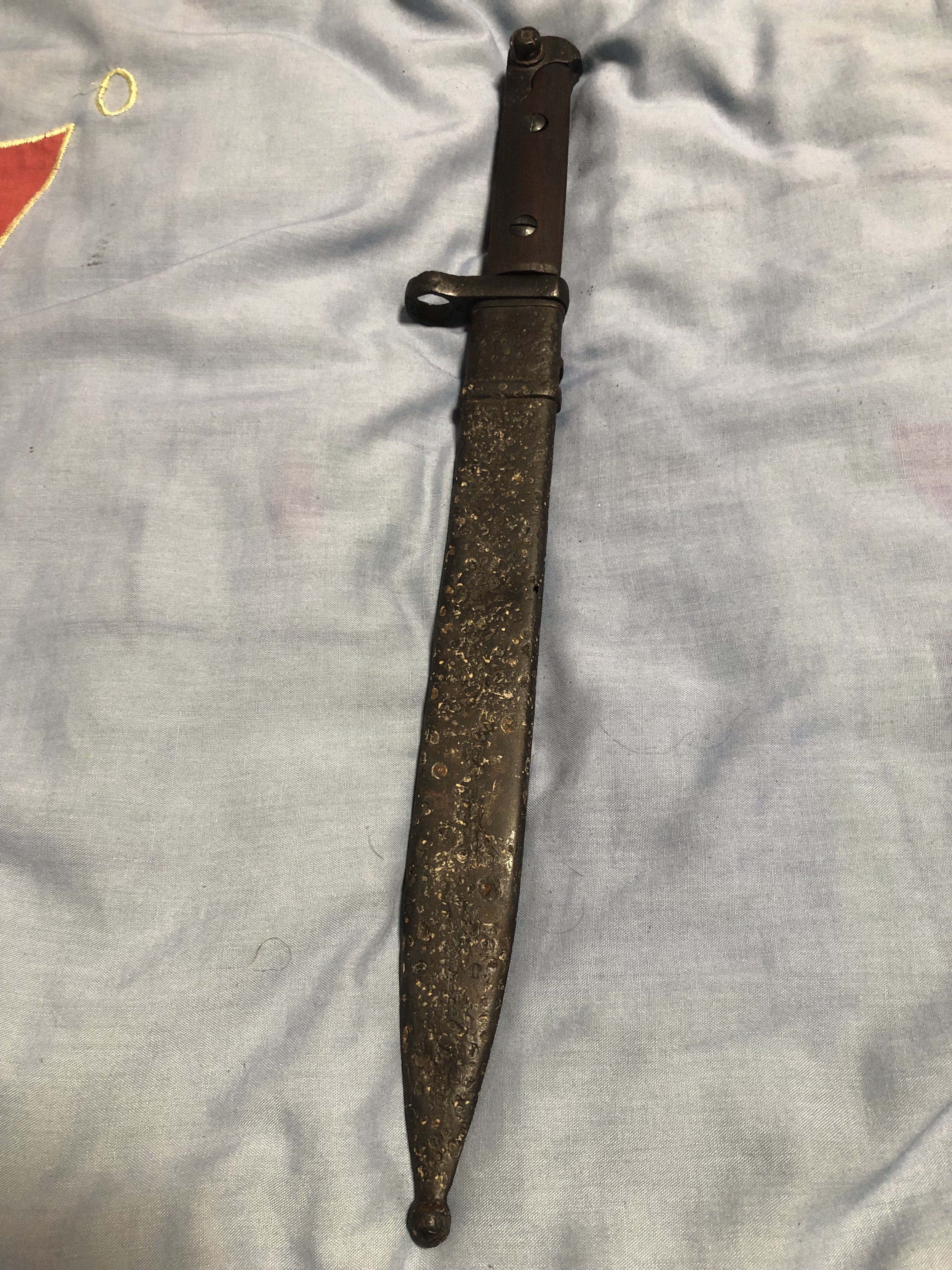

    Класно.:beer:
    Хотілось би подивитись на ножни.
    Чим покривали все для консервації?

    Ножны шпаклевал вначале, покрасил в чёрный матовый…. НЕ понравилось от слова совсем…. Начал счищать это все буквально иголкой из коверен….. Матюгался еще теми словами :) . Получился с светлыми вкраплениями… Заворонил и оставил как есть… Фото позже сделаю ( как дома буду)
    Может со временем куплю ножны в идеале ( они проскакивают в разделе ХО)
    два других заняли место на полке;)
    Тоже были в ножнах, но влага туда пробралась :oops:. Ножны одного рассыпались, вторые были забиты песком- нож сидел как в бетоне .:mad: Разшевелить ни как…. Ножны были крепкие, но пришлось жертвовать……
    С лева на звезде ( Тула похоже) с права с верхней заточкой.
    Были в ранних ножнах :beer:

    Да, забыл ответить))) воронилку покупал когда то в охот магазине, предварительно вытираю метал патчем смоченным 647 растворителем до момента, пока сменные смоченные патчи будут чистые!!!! Вороню кистью. Через 15-20мин протираю масленной тряпкой. Переодически это придётся повторять… От и вся консервация :beer:

    Как и обещал, такое страховысько вышло:oops:
    Авто шпаклевка крепко держит зараза.. Ну, уже как есть… IMG_9002.jpeg IMG_9003.jpeg

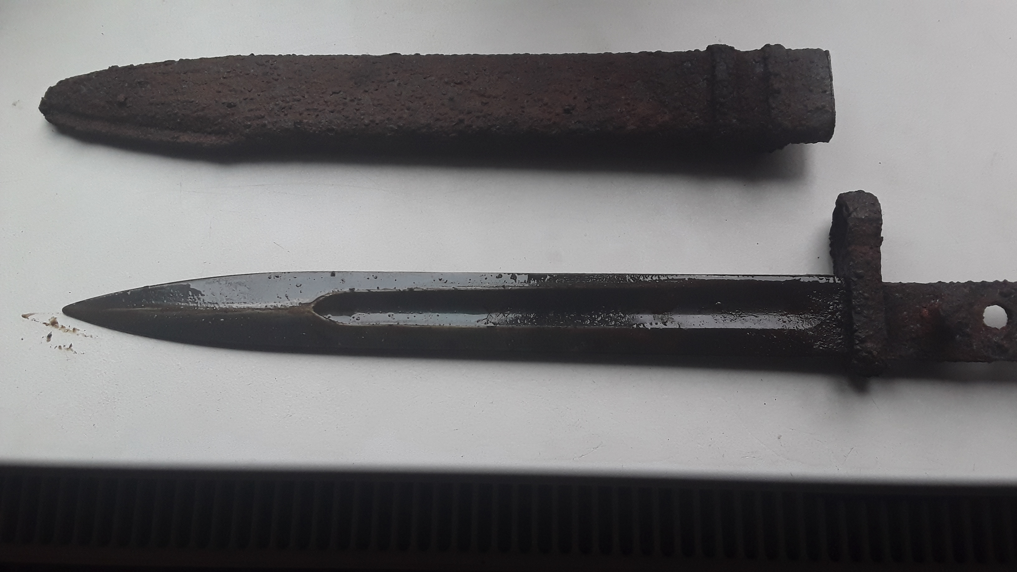

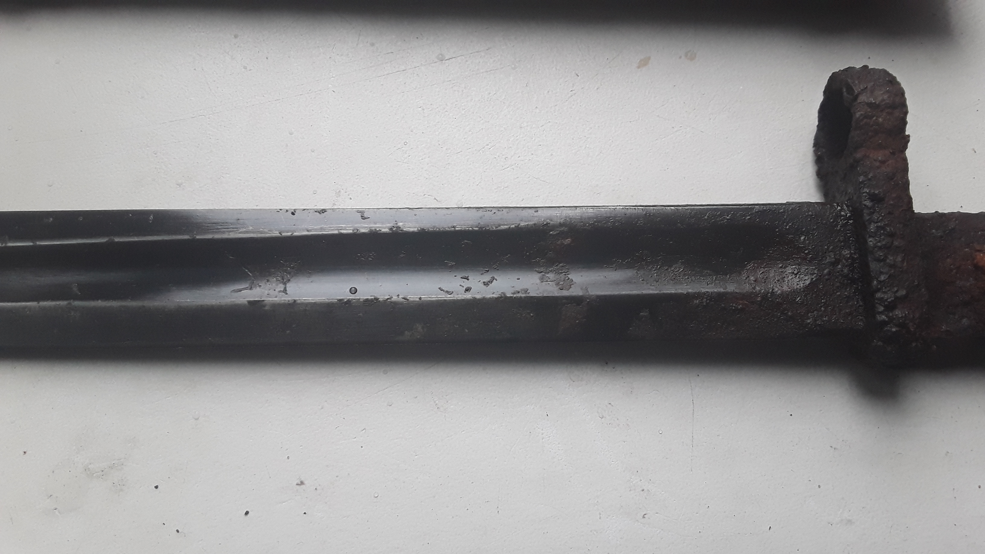

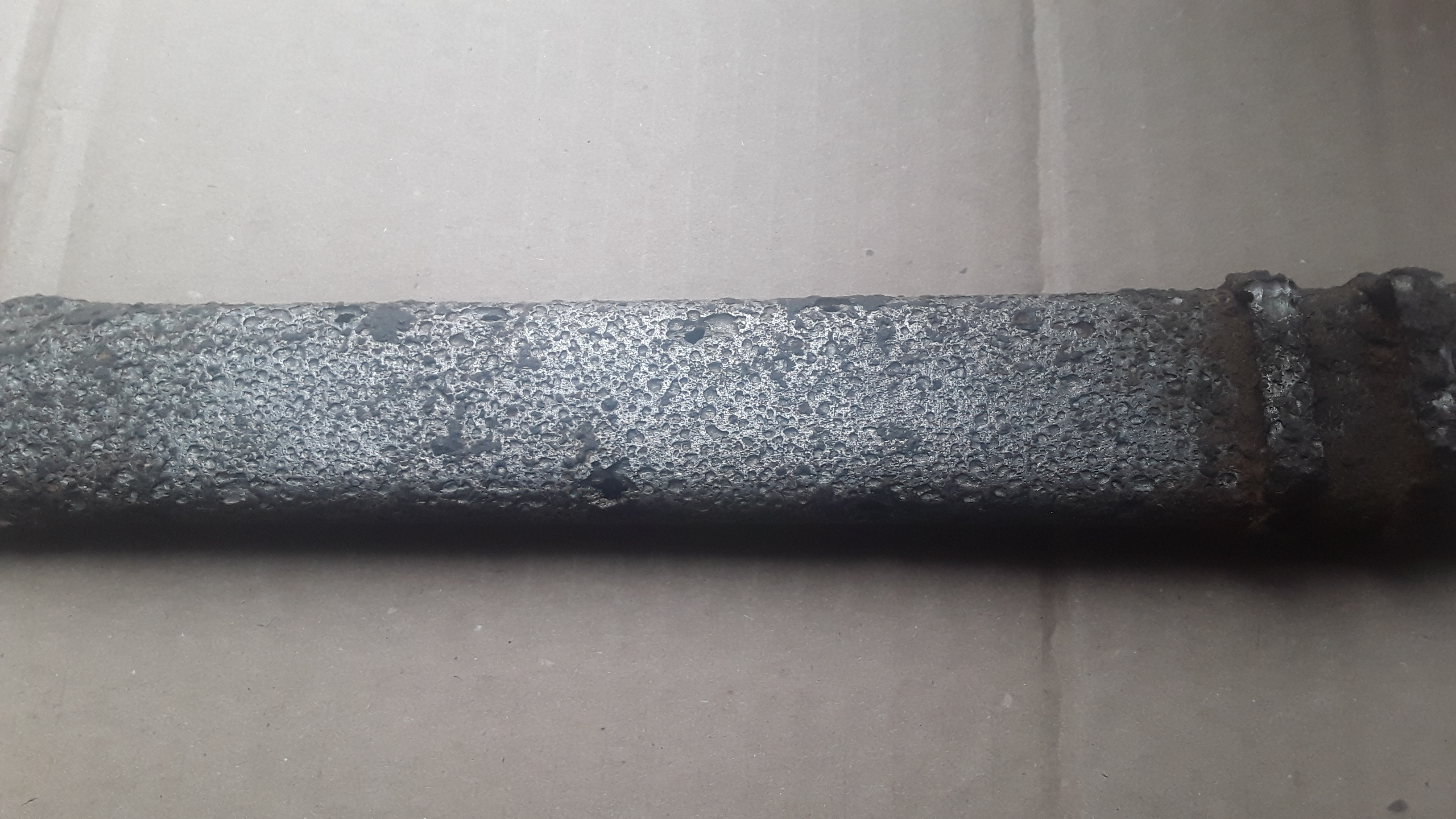

    Результат 2-добової банькі в лимонній кислоті.
    Далі думаю використовувать лимонну кислоту і перекись водню.
    Дірочкі вже є.Чесно кажучи,думав буде гірше.
    Завдякі піхвам зберігся клинок,весь удар часу взяли на себе...
    Рукоять ще приймає ванну.Клинок поки не трогаю.

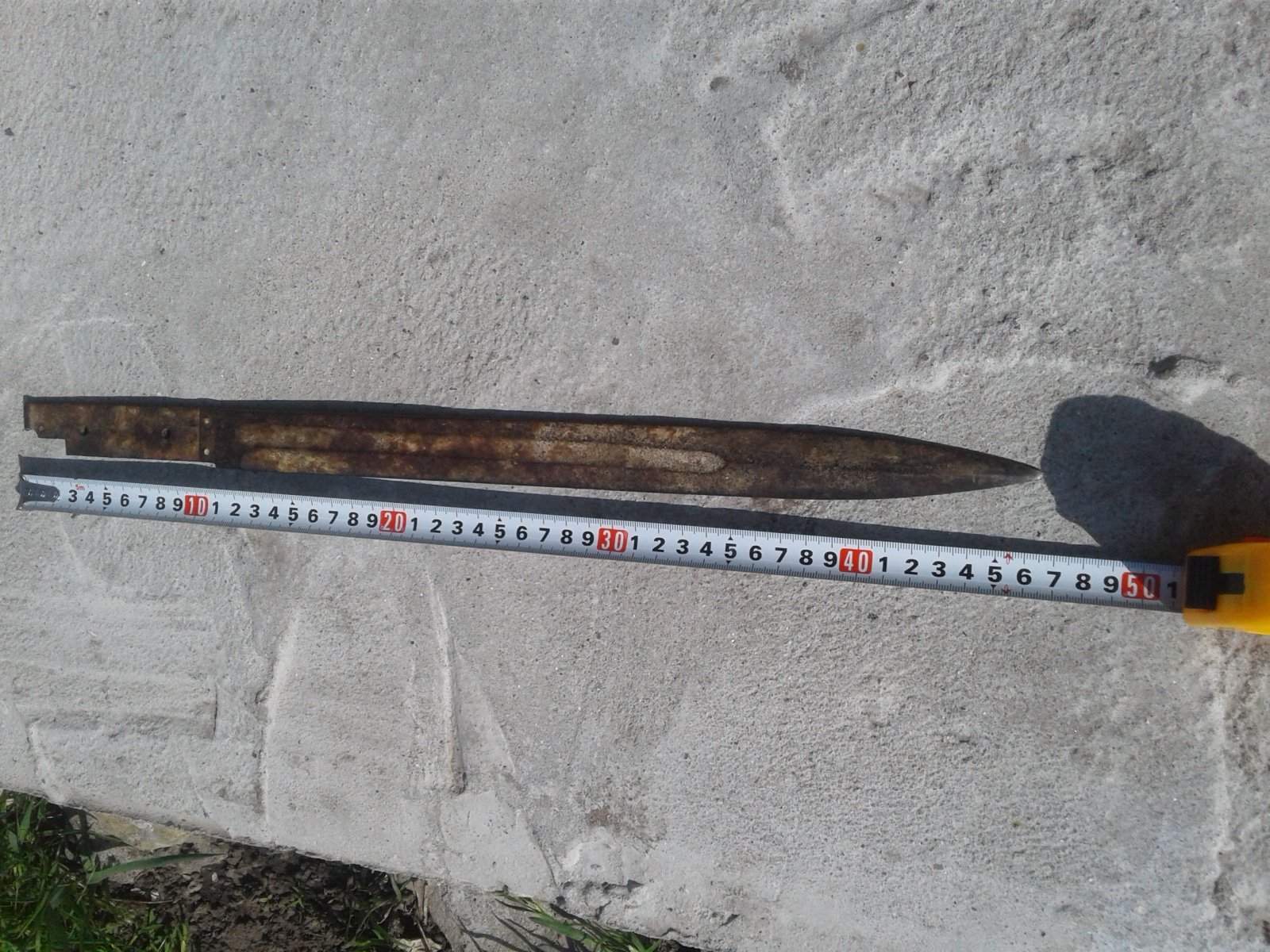

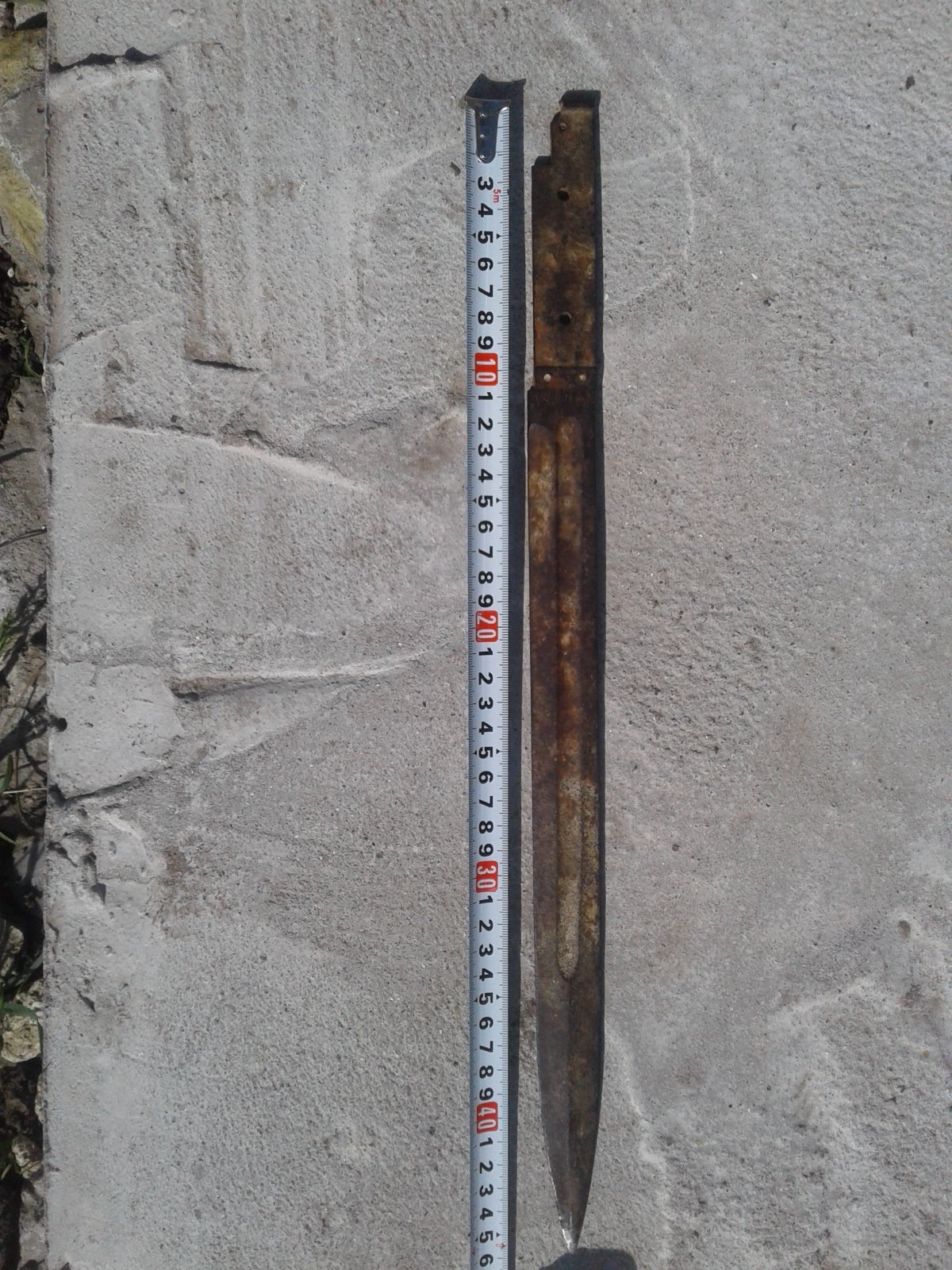

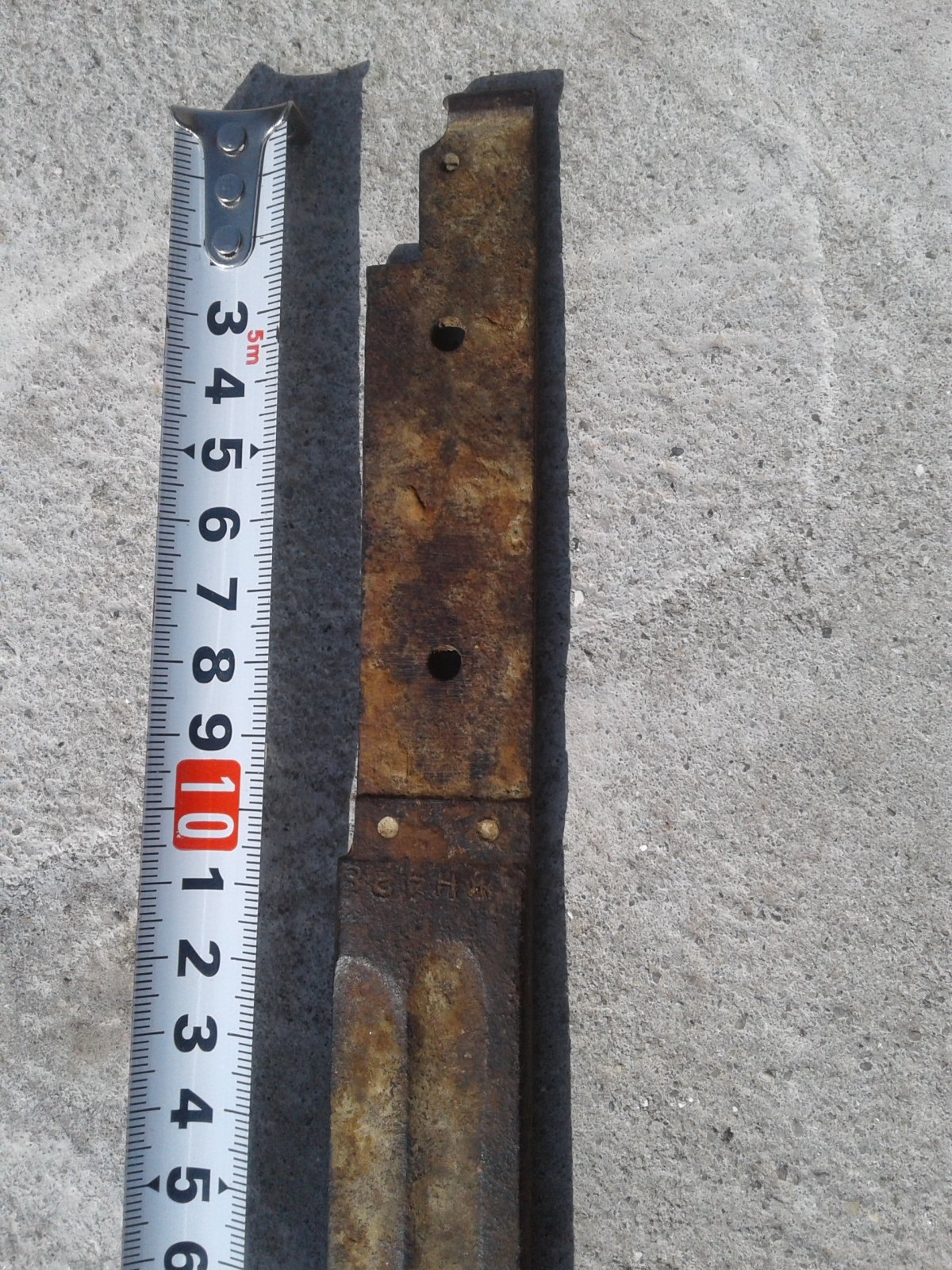

    Доброго вечора. Підкажіть будь ласка хто може відреставрувати. І потрібні невистачаючі запчастини. Наперед дякуюНаперед дякую.
