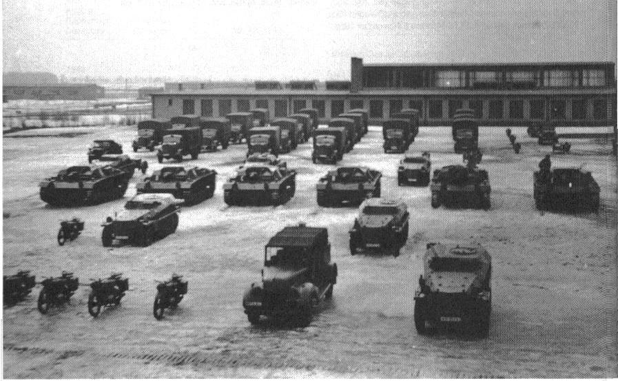

    Известно, что в ремонтном подразделении, а также в обозах батарей штугов присутсвовали mittlerer Lkw. (3t), т.е. трехтонные грузовики (Опель, как правило). Собственно этими грузовиками данные подразделения и укомплектовывались согласно штатам. Однако на некоторых фото я встретил 3-х тонные и 1-тонные полугусеничные тягачи в составе батареи (конкретно 666-й). Было ли это случайное заполнение части техникой, или штаты предусматривали такие вариации?

    В составе ремонтного отряда штабной батареи (KStN 588 от 1.2.41) имелось 2 18-тонных тягача Sd.Kfz.9,
    В штат отдельной батареи входило усиленное ремонтное отделение, в котором был 1 Sd.Kfz.9.
    Легких тягачей по штату не было, но, возможно, они заменяли бронированные транспортеры боеприпасов Sd.Kfz.252. В принципе, это машины одного класса, за исключением брони и некоторых особенностей. Например, в ротах тяжелых пехотных орудий на самоходных лафетах именно 1-тонные тягачи с прицепами выполняли штатные функции транспортеров боеприпасов.
    Если на фото тягач с одноосным прицепом - то, скорее всего, именно для перевозки снарядов.

    C FAMO все понятно. Насчет замены 252-го однотонным тягачом тоже мысль была, но 252-й по габаритам расчитан на первозку 2-х человек со снарядами+прицеп, а 1-тонник- орудия +транспортировка к расчета нему. Не логично как-то использовать тягач для буксировки прицепа со снарядами, оставляя пустым кузов, если только его тоже не заполнить снарядами. А 3-х тонник тогда зачем? Тоже для буксировки? Сомнительно. На фото тягачи без прицепов.

    А кто сказал, что кузов пустой? Главное - в размере штатно-положенного возимого боекомплекта. Если он мог разместиться в тягаче и прицепе - то вопрос "логичности" решен. Единственно - отсутствует бронезащита, но это уже вопрос тактического применения, а не нормативов положенности.
    Навскидку, 1-тонные тягачи использовались для перевозки боеприпасов в подразделениях 15-см sIG, 5-см Pak, 2-см Flak. Всегда с прицепами, как и Sd.Kfz.252.
    По 3-тонным тягачам - пока не знаю. Нужно поискать. Возможно тоже какая-то замена.
    Честно говоря, FAMO на 100% появились в штатах ноября 1941 года, т.е. реально с весны 1942. То, что FAMO имелись в штатах батарей и дивизионов ШО летом 1941 - исследователи установили по аналогиям и неким косвенным данным, так как сами KStN штурмовых орудий до ноября 1941 года официально не сохранилось - по крайней мере в архивах NARA и BAMA их вроде бы нет. Так что, кто знает, может в штате были 1-тонные и 3-тонные тягачи? А в целом в вопрос организации и оснащения тыловых подразделений историки особо не вникают, ограничиваясь фразой, что у немцев была "хорошо поставлена ремонтная служба".

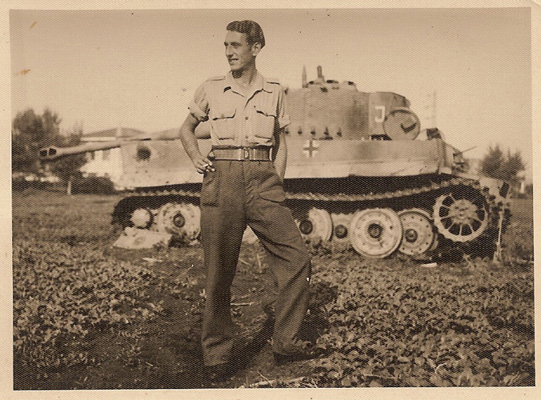

    Здесь ФАМО с буквой "J" на борту. Интересно узнать, что она обозначает. Поскольку ФАМО один на всю батарею, то цифра "1" говорит не о численности этой техники ,а о чем-то другом.

    J – это Jnstandsetzungsstaffel – ремонтный отряд. Буквой J немцы заменяли в военных обозначениях заглавную букву I, чтобы не путать с маленькой буквой «эль» и римской цифрой один.

    Касательно буквы J. Есть фото типа такого. Какое отношение тигр имел к ремонтному подразделению? Занимался вытаскиванием других тигров ввиду остутствия Bergepanther?)))

    Кто его знает?)))

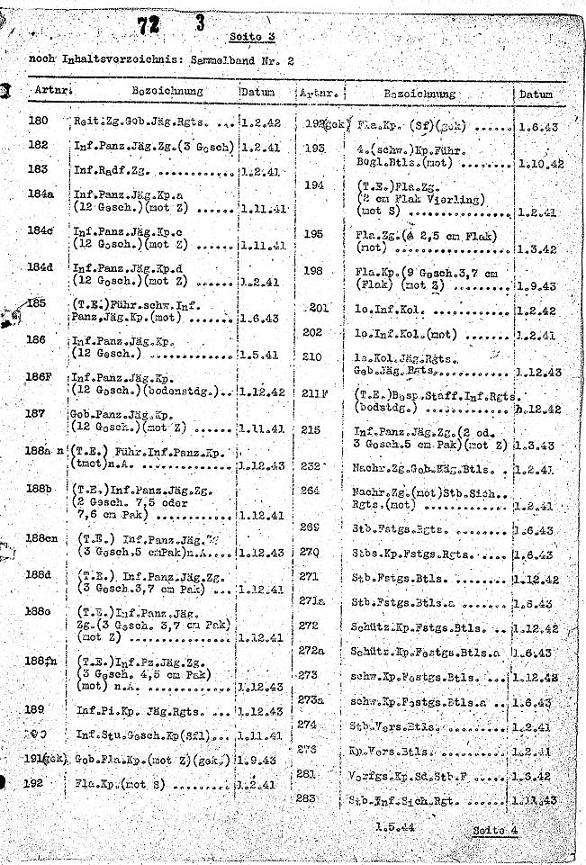

    Gultigkeitsliste der Kriegstarke und Ausrustungsnachweisungen: 1.4.1943 - это перечень штатных расписаний и табелей оснащения, действующих по состоянию на 1 апреля 1943 года. Да, там упомянут штат 190 от 1.11.41, потому что он не был отменен. И в таком же перечне на 1.5.44 он есть.
    Но при чем тут первая батарея СС, сформированная в апреле 1940?
    В перечне 1939 года (приложение 8 к мобплану) такого штата нет. Что правильно, потому что этот перечень на сентябрь 1939. А следующий Gultigkeitsliste был по состоянию на 15.10.40.
    Вот пример одного листа этого перечня для пехоты на 1.5.44. Из него ничего не следует, кроме факта существования определенных штатов на указанный период.
