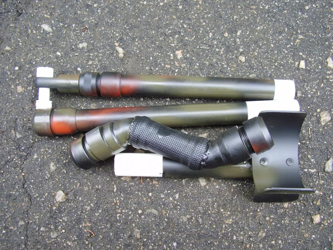

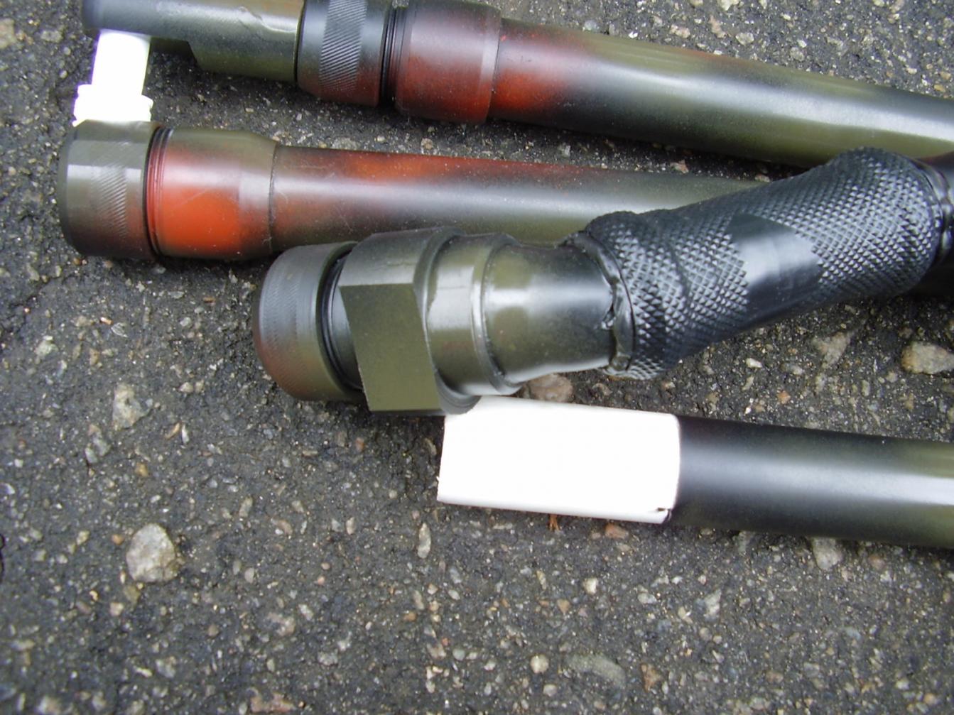

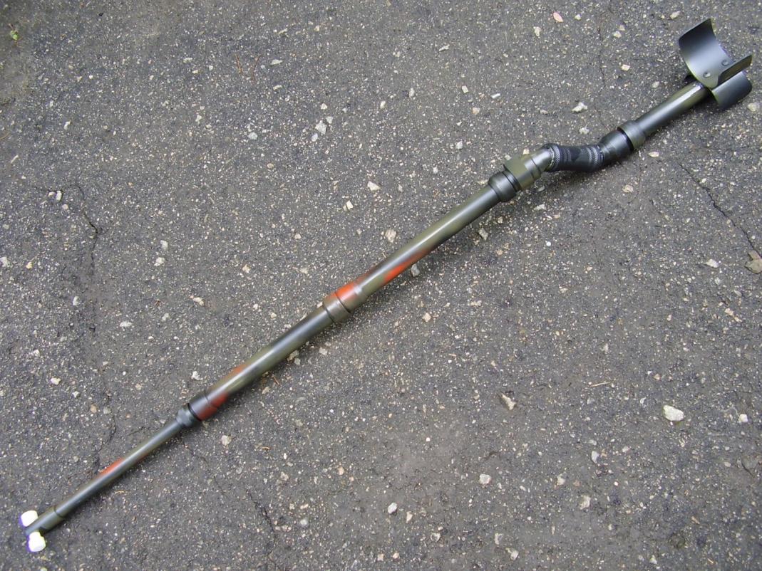

    Вот хвастаюсь:)
    Хотел сделать давно штангу шоб покомпактней.
    Итог - влазит в обычный городской рюкзак 15 л.
    длина наибольшей части 350мм
    На прилив возле рукоятки будет крепиться коробочка с кощеем.
    Последняя секция - телескоп. регулируется в пределах 250 мм.
    Собирается с помощью цанговых зажимов.

    Какой вес получился?

    Вес 700-800 грамм, насколько позволил измерить кантер:)
    по жесткости- для глубинной рамы в данном исполнении не подойдет.
    Есть мысли сделать пожестче.
    Причем соединения на цангах оьбеспечивают жесткость на все 100!
    Проблема в сборной рукоятке - буду в будущем менять на гнутую аллюминиевую. Также толщина примененных пластиковых труб не обеспечивает достаточной жесткости( нашел замену уже)
    Есть некоторые мелкие недоработки.
    В целом на 4 сплюсом :)

    Хорошо.Давно хочу сделать подобное.Цанговый зажим сами делали или детали с чего-то?

    Цанговые зажимы все самодельные.

    Красиво получилось:smile_12: Только вопрос по зажимам, надолго ли? Не тяжеловат будет 700г?

    зажимы выточены из флубона - соваются на ура! На старой штанге опробовано- никаких нареканий совершенно. 700 гр. - так яж говорю приблизительно , если кантер старый не врет. навскидку так не тяжелый.
    трубы - водолроводные обычные с рынка:)

    ЗЫ: в первую очередь делалось из расчета - шоб влазил в рюкзак на литров 15, то есть обычный " городской " :)

    По штанге итересно было бы из углепластика замостырить ( типа удочки) но вес увеличится:( щаз прикинул - по весу реально 400 - 500 грамм :) врет кантер
    По диаметрам - бОльшая труба - 32 мм, мЕньшая - 21,4

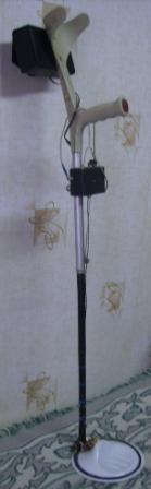

    У меня раньше была штанга что в дипловат влазила. Все зависит от поставленной цели и костыль можна еще раз перепилять как нужно. Добавляю к ниже написаному. Для Катушки берете с того же старого угитаза Г-образное крепление, а для катушки берете за 0,5 дол. пластмассовую крышку для велосипеда, что закрывает большую звездочку от попадания в нее штанов. На любом базаре есть. Даю фото своего в прошлом МД. Для аккумулятора - старая коробка электробритвы "Харьков". Старайтесь собирать из того, что готовое под рукой. Удилищ, швабры, костылей. Все они уже частично телескопически. Удачи колллеги.
