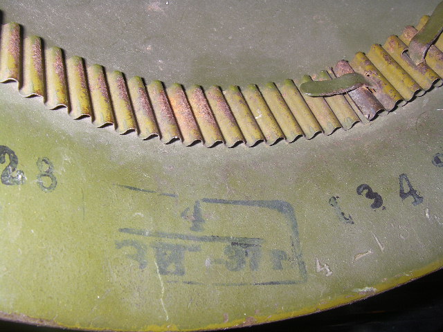

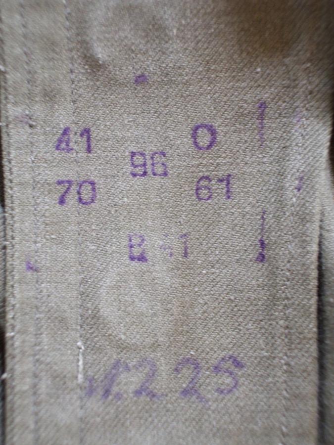

    Подскажите, кто знает, каким способом ставятся чернильные штампы на металле и ткани, так, что они не смываются. Например штампы на сов. касках, или шиампы размеров на униформе.
