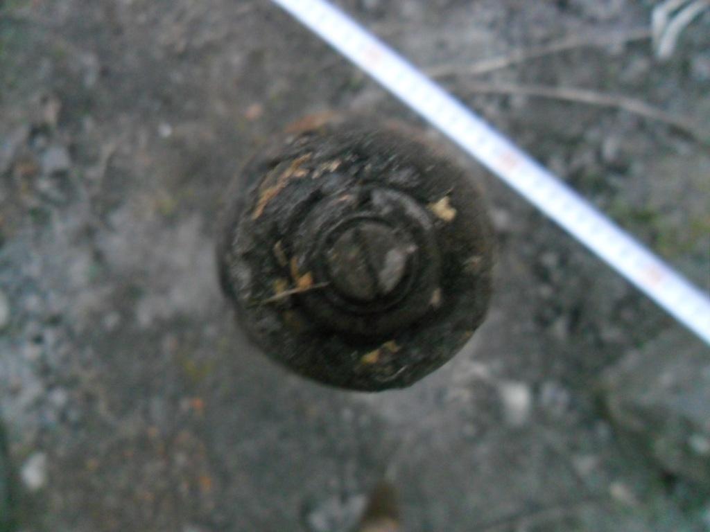

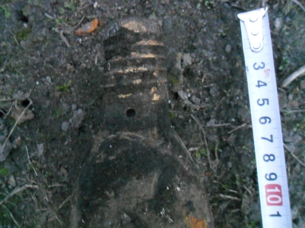

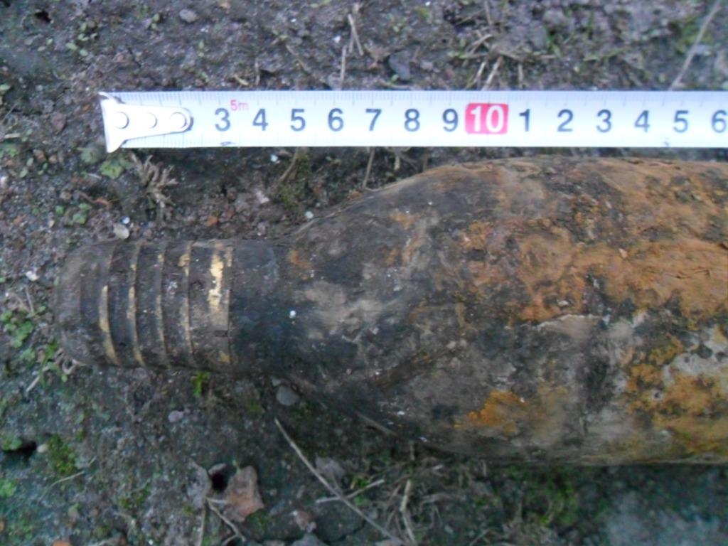

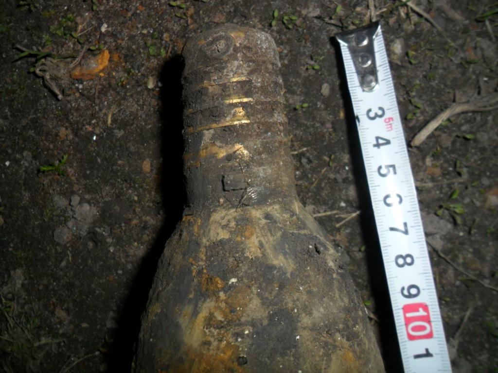

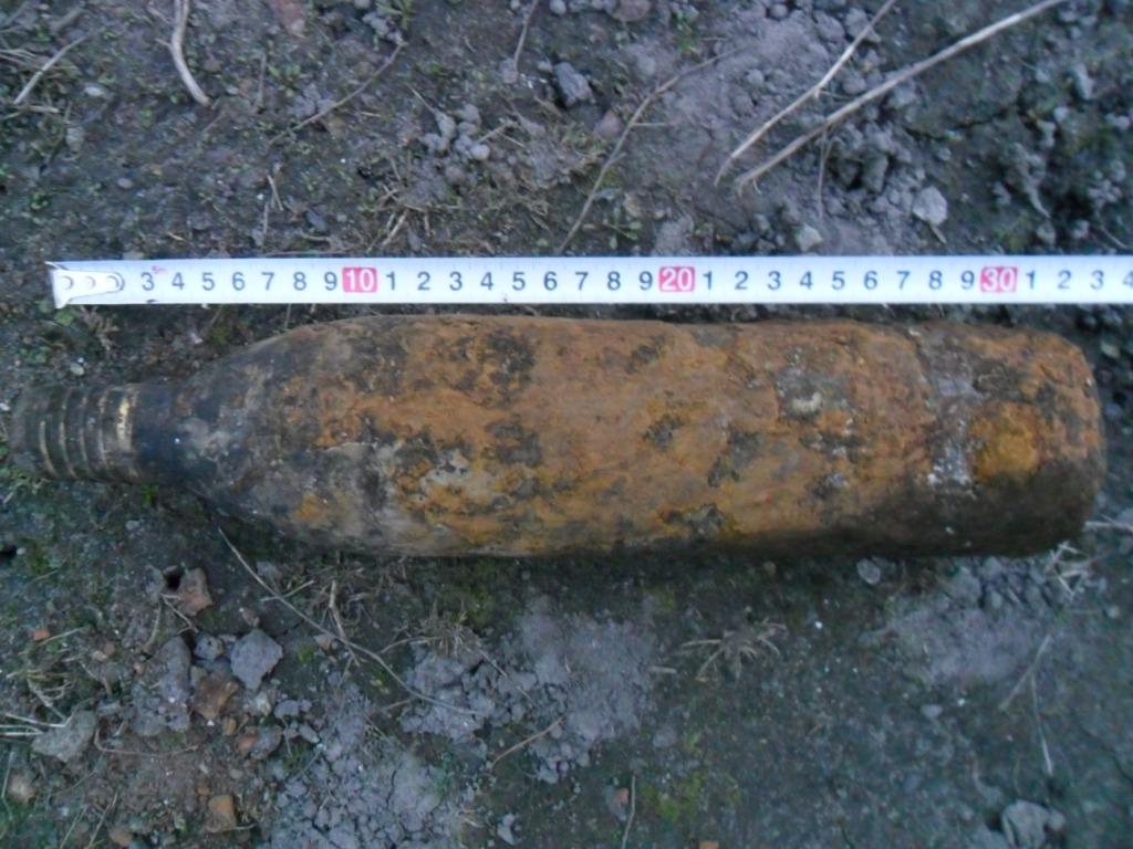

    Доброго вечора. Трапився снаряд, ніби шрапнельник. Прохання точно визначити що за ВОП і по можливості схему.

    ...мене дивУє самовпевненісь у таких, доволі "слизьких" питаннях !?
    Хто дасть гарАнтію, що ТО - просто "шрапнель"!?
    ...а не мелінітова граната/шрапнель ?
    ...або ще гірше - гАзова граната (іприт, фосген, хлорціан ??)
    З.ЬІ. особисто не побачив стику на корпусі...
    а кнИжка пише про ці трубку та снаряд от таке :

  5. malyk
    malyk Major
    657
    1.301
    6.195
    львов
    шрапнель це,причому польска.
    Т.С. акуратно обстукайте-помийте і сфоткайте шов для наглядності.
  6. Дервиш
    Дервиш General-major
    5.428

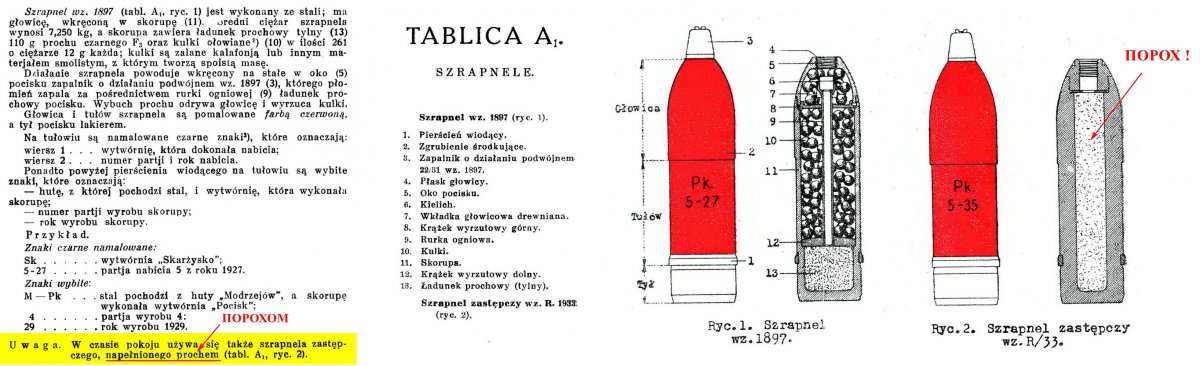

    Отсутствие привинтной головной части у снаряда не даст 100-процентной гарантии, что ЭТО не шрапнель. У Поляков была и эрзац-шрапнель (см. схемы). И у нее не было кроме переходника ничего. Тут я так думаю надо МАРКИРОВКУ взрывателя / дистанционной трубки найти и нам сказать.

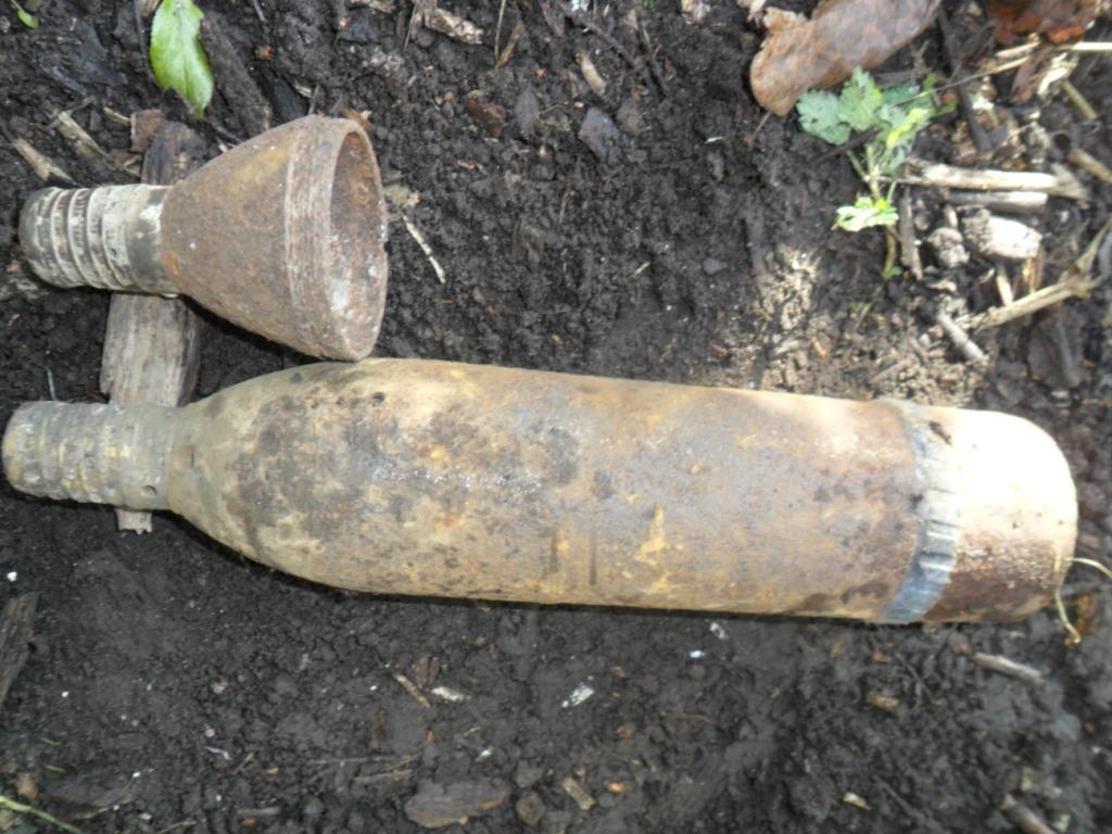

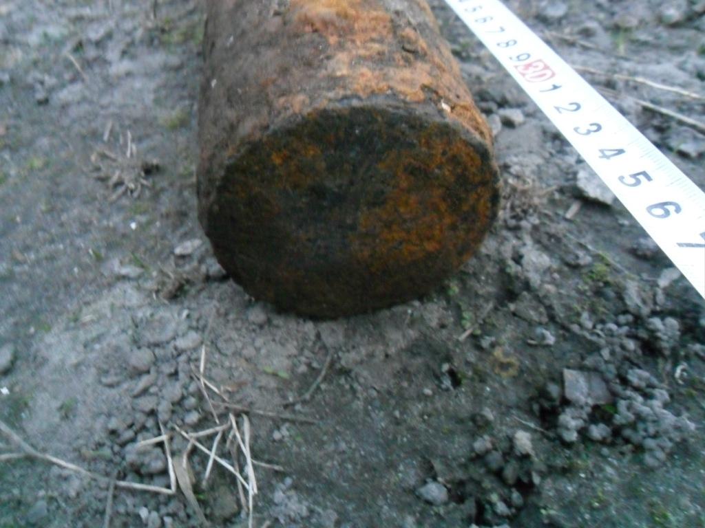

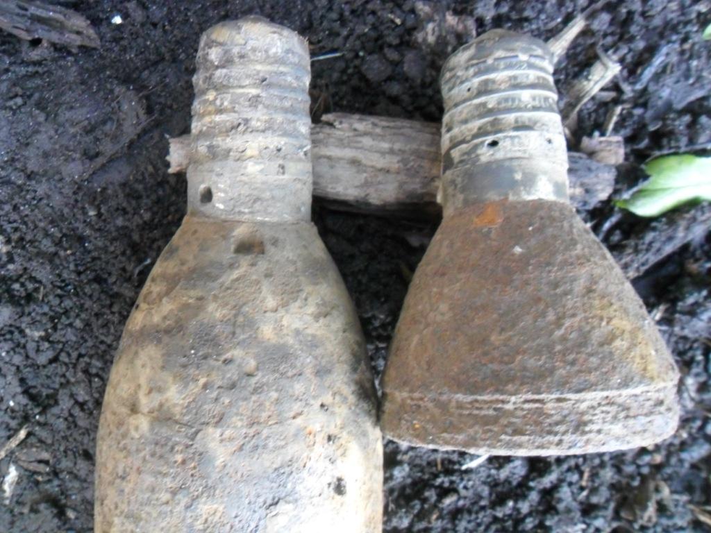

  10. Sacha
    Sacha Feldwebel
    39
    70
    1.112

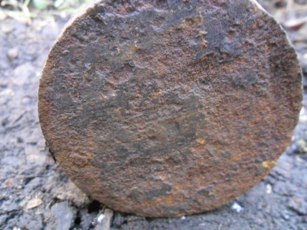

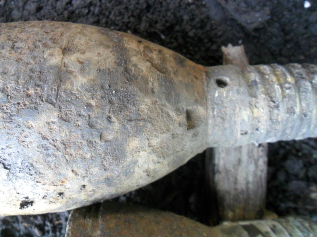

    Доброго вечора. Недавно побував у тих місцях, де весною приховав цей снаряд. Більш як за півроку іржа висохла і легко здерлася ножом. З боку для порівняння поклав схожу голову, яку прихопив із собою. Ніби шрапнельник, чи можуть бути якісь сюрпризи? Діаметр дна 70 мм.

  11. malyk
    malyk Major
    657
    1.301
    6.195
    львов
    Шрап.
    Незабувайте про штопорні шпильки:)
