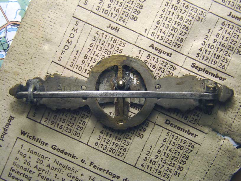

    Увлекаюсь авиацией, 1941-1945г.г. Купил такой вот знак!
    Что можете сказать по подлинности! Человек у которого купил надёжный, фуфлом не торгует! Однако появился он у него лет 10 назад, конкретного его происхождения, истории его не знает. 100% гарантии не даёт.
    Стрела на знаке накладная - были ли такие варианты?
    Имеются следы реставрации - новая игла, стрелу припаивали, что можете сказать по фирме?
    Что данный знак может стоить?
    Если кого заинтересует готов выслушать предложения!
    Вполне возможно что знак был в серебре!

    Это подделка. На реверсе видны раковины от некачественного литья.

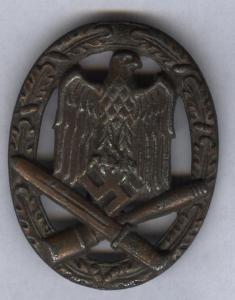

    "Чтобы не открывать новую тему, спрошу здесь, у общевойскового занка "за атаку" задняя сторна могла быть не полностью литой, ни полностью штампованной, т.е, гранаты штампованы, а сам знак вроде как литой? К сожалениею не могу сделать сейчас фото
    Это знаки настоящие.. Я именно про такой знак и хочу сказать, они поздние,литые, качество сзади с реверса заметно страдает, в основном игла S-образная.. На реверсе у гранат и отчасти местами у венка как бы штамповка, но это не штамповка,это литье такое..
    Именно такие знаки позднего периода очень легки для подделки и именно их фуфлогоны гонят..
    Да,были такие знаки...

    Спасибо HANS все ясно и четко. Приду домой сфотографирую "атаку" по-моему выкладывал сюда, лично я склоняюсь - что фуфло.

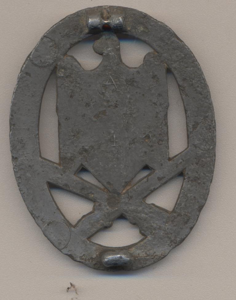

    Надеюсь автор темы не будет против, если я выставлю фоты?
    Прое...л где-то шнур от фотоаппарата, так что выставлю старые фотографии. По-моему - фуфло, но а вдруг :) Хотя знак выполнен грубо.

    Это нормальный знак.. Про них я и писал.. Имеено эти знаки уже обсуждались на форуме..Выставлялись фуфло или нет.. Именно их и подделывают фуфлогоны.. Но у фуфлогонов литье гранат сплошное,заподлицо с остальной поверхностью, и основание иглы как правило S-образное, так как ее легче всего сделать..
    А этот знак нормальный.. Он часто не маркировался.

    Сейчас я пригляделся.. Фотки не ахти.. Игла и S-образная,но это не основание для расстройства..
    Можно зацеп и основание крупным планом... Хочу все таки убедиться, что я прав. Внешне беспокойств пока не вызывает, а вот на основание зацепа и на него, а также на конец иглы бы посмотреть покрупнее...

    Фотки пока сделать не могу. Игла припаяна позже, она сейчас отвалилась полностью...Попробую знак сегодня в сканер засунуть, может чего получится.

    Место где игла должна быть... Саму иглу,кончик..

    вобще < Истребитель> был учрежден 30 января 1941 года.
    По статусу существовало шесть ступеней:
    6-я степень-из бронзы(за 20 боевых вылетов)
    5-я степень-из посеребренной бронзы(за 60 боевых вылетов)
    4-я степень-из позолоченной бронзы(за 110 боевых вылетов)
    3-я степень-из позолоченной бронзы с подвеской(за 250 боевых вылетов)
    2-я степень-из позолоченной бронзы с подвеской с цифрами(за 300 400 500 1000 2000 боевых вылетов)
    1-я степень-из позолоченной бронзы с бриллиантами.
    мое личное мнение что это подделка.посмотрите на обороте стрелу .она должна быть в виде орла а там непонятно что. 2 крылья стрелы должны быть заокругленные а они премые под углом.
