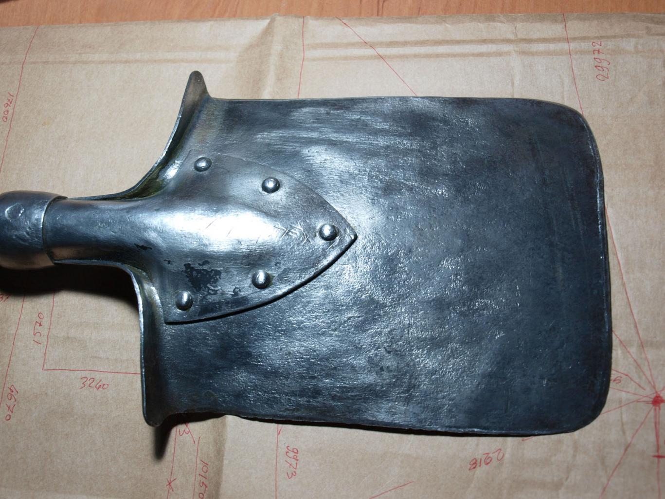

    я снимаю ржу с металла но только при условии что он не трухлявый -щеткой круглой (насадка на дрель) диаметром гдето 8см. сначала боялся что металл сильно снимет попробовал удивился металл не снимает зато каждую раковинку вычистила+можно засчет нажима регулировать интенсивност обр. поверхности .так-как пескоструйки под рукой нет неплохой способ обр.поверхностей например касок свою уже зашпоклевал обр. не видно зато позавчера взял лопату и почистил низ ржавый был сильно ,верх в краске -результат налицо.только не используйте такие же круги из наждачки те именно снимают.
