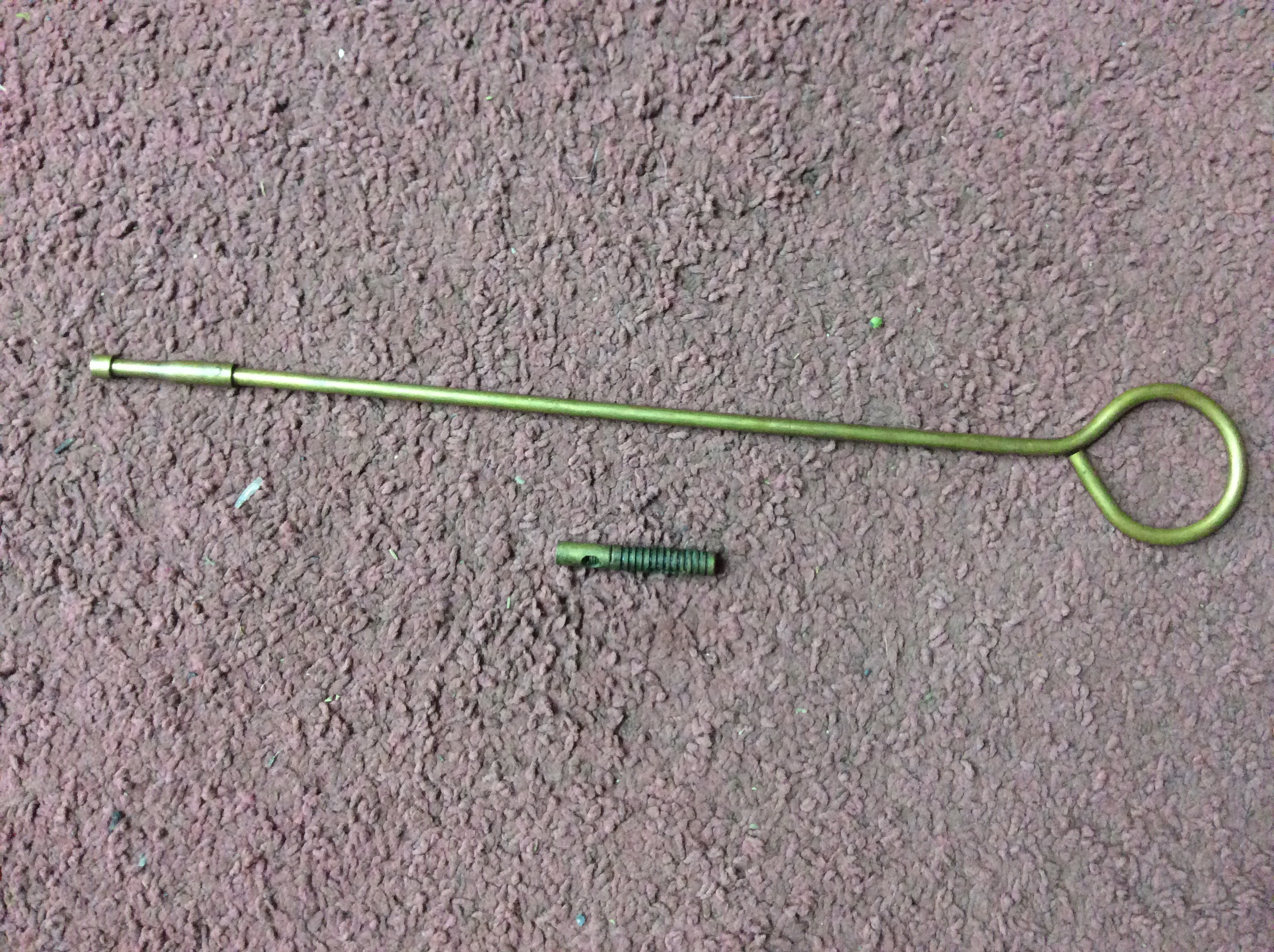

    Підкажіть, буть ласка, від чого цей шомпол?

    Спасибо, а ёршик внизу на фото тоже от него? Если да тогда я не пойму как он крепится к шомполу.

    Я так розумію,що муфта відкручується,а йоршик(вішер) повертається на 180град і накручується на шомпол...:rolleyes:

    Приветствую. Шомпол на Томпсон имеет внутреннюю резьбу, куда и вкручивается ёршик. Сам шолпол не разбираеться. Были Вишеры в наставлении, но они попадались мне только английского производства. Они другие, совсем другие. Но стоит заметит, что они крепились к шомполу Томпсона по средством переходника с двумя внешними резьбами. Чисто теоретически могу предположить, что это вишер нашего производства, но тогда в комплекте должен быть переходник.
    З.Ы. по шомполу все понятно - 100% Томпсона, а вот вишер занятный. Можно чуть больше фото Вишера? Люблю я томмики и все, что с ними связано!)))
