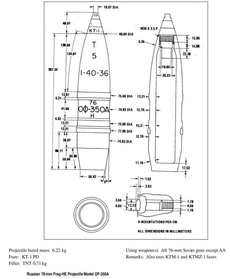

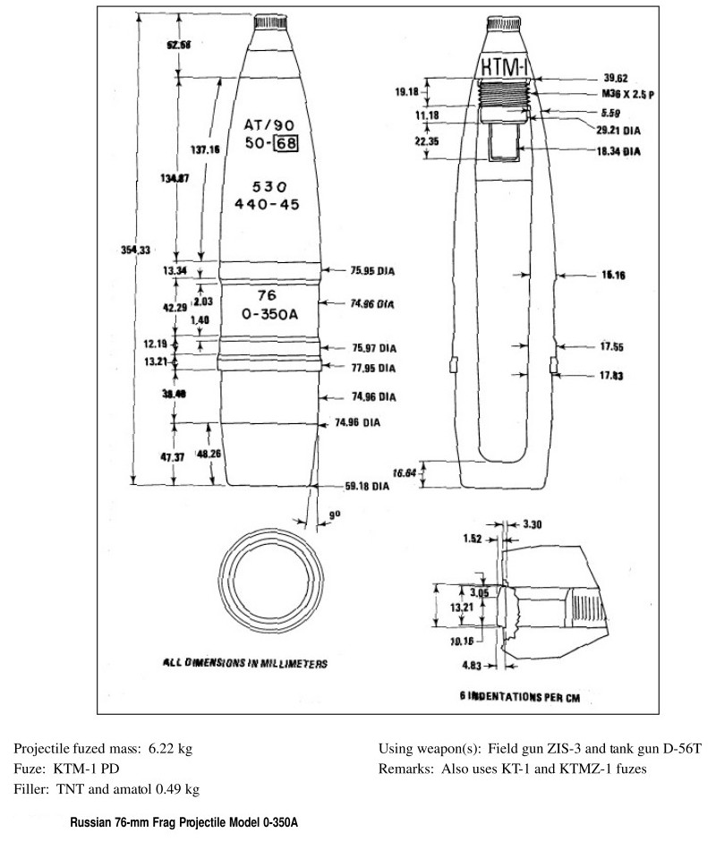

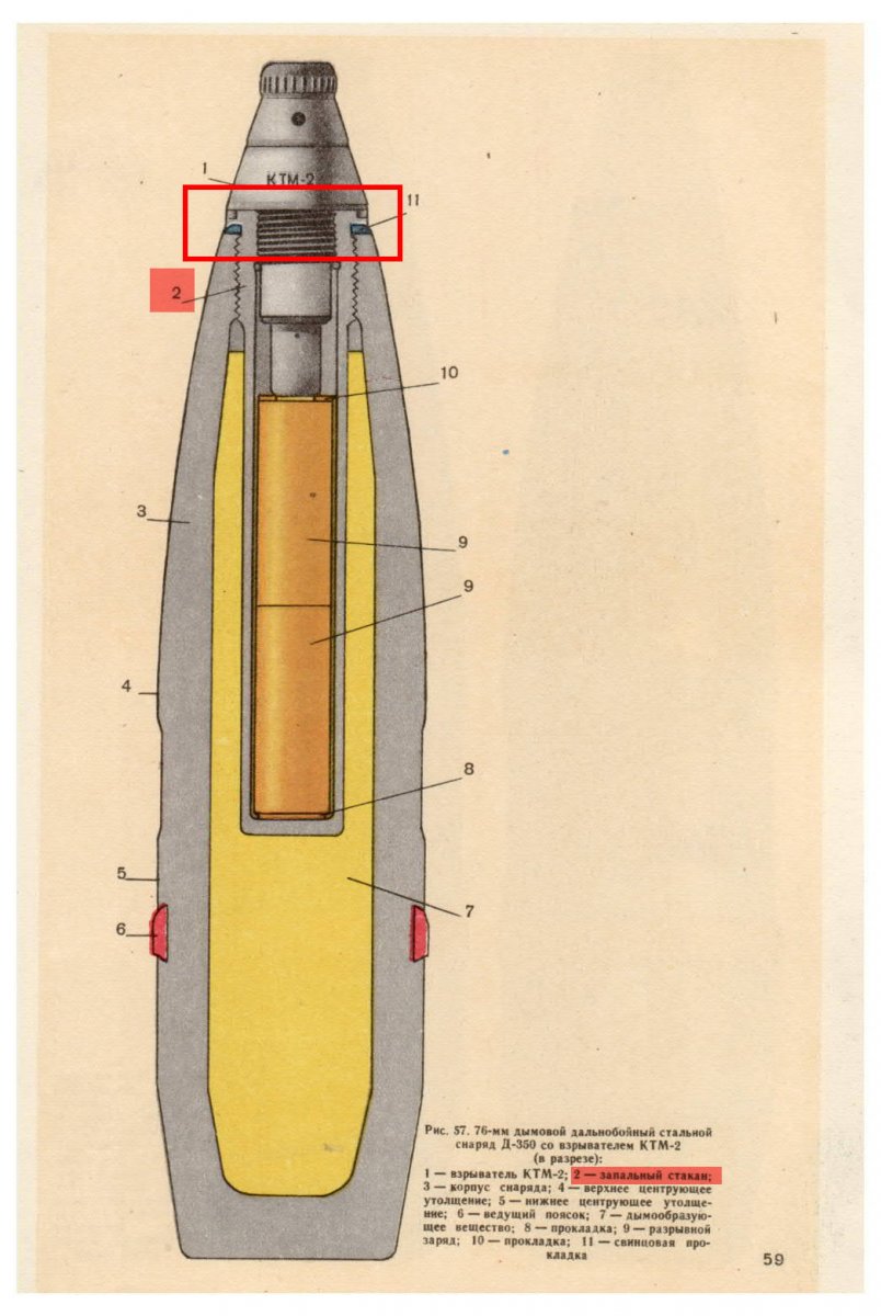

    Либо О-350А, либо ОФ-350А, либо Д-350. Зависит от геометрических размеров (надо сравниваить находку с размерами на схемах) и материала корпуса - либо сталистый чугн (О-350А), либо сталь (ОФ-350А). Для определения дымового снаряда надо ВНИМАТЕЛЬНО осмотреть головную часть снаряда. Есть ли там привинтная часть запального стакана под промежуточный детонатор (обвёл красным на схеме).
    З/Ы Ну что-то мне подсказывает - ЭТО ОФ-350А.
