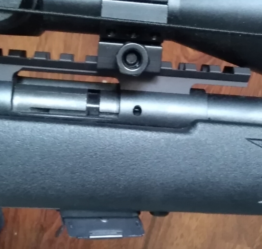

    И где же она на фото ? :

    Извините, кто "она" ?
    Или на схеме все остальные отверстия подписаны?
    То, о котором Вы спрашивали, для сброса газов в сторону от стрелка при разрыве гильзы.

    Вот фото коробки Savage , что удивительно "дирочка" тоже есть (даже две, вторая с другой стороны). Наверное работник ТОЗа с дрелью пробрался к канадцам на завод :)

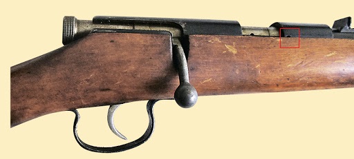

    Это отверстие для отвода пороховых газов.
    Вот для примера по ТОЗ-8:
    1 - канал для помещения затвора; 2 - коленчатый вырез; 3 - отверстие для хвостового шурупа; 4 - окно; 5 - отверстие для отвода пороховых газов.
