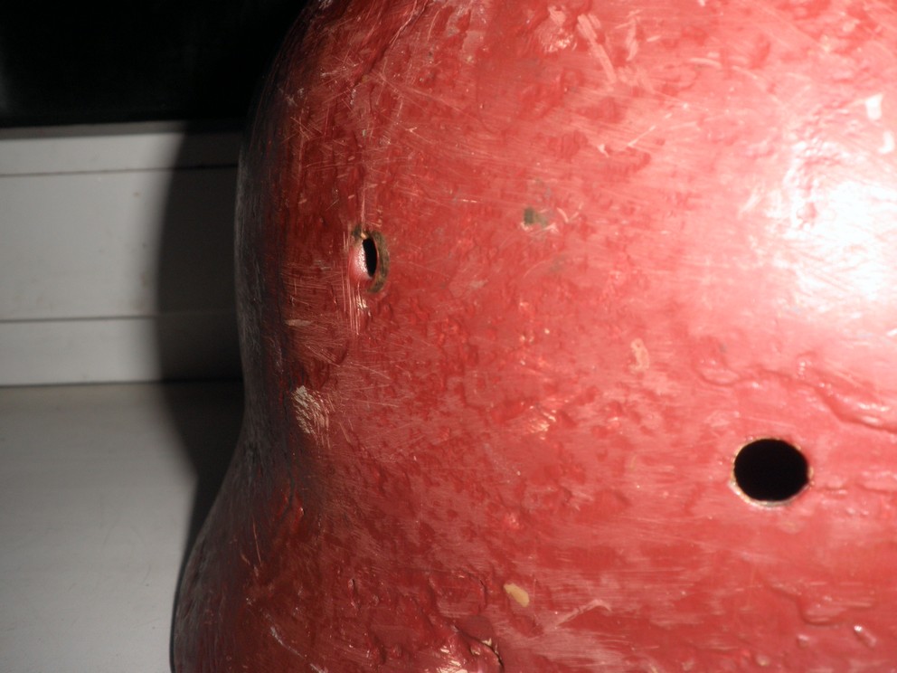

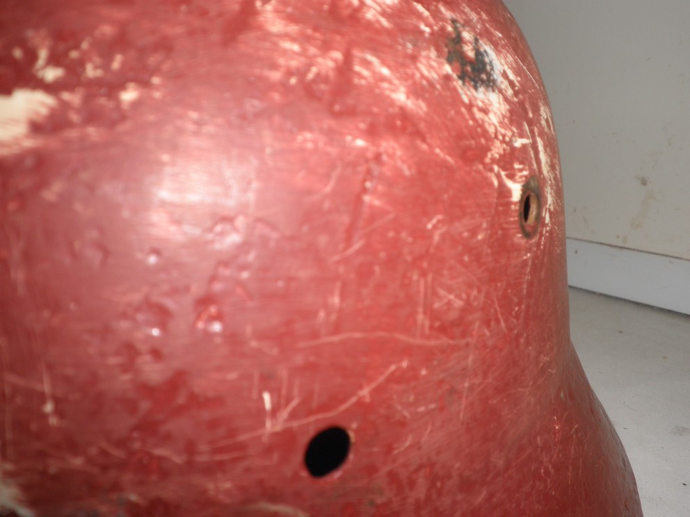

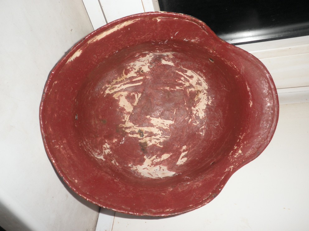

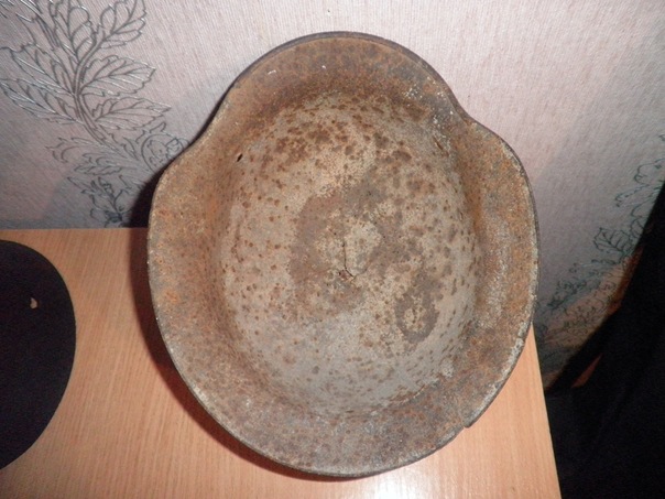

    Есть у меня вот такой горшок,пришёл он ко мне от моего безрукого кореша.Пробуя себя в реставрации он столько наложил шпатлёвки что теперь я даже не знаю как её счищать.:smile_5::((руками морочить не хочу),может есть какая то химия которая отделит её от металла.

  3. chechen107
    chechen107 Stabsgefreiter
    466
    Навряд ли вы найдете что-то из химии, дрель и крац щетка, либо аккуратно угловой шлефмашиной ИМХО
  4. Віталій ЛІК
    Віталій ЛІК Stabsfeldwebel
    18
    2.333
    Stаnіsłаwów
    Рекомендую,якщо є можливість,потримати шолом над вогнищем хвилин 15-20.Можна також покласти його на багаття але обов'язково стежте за ним,щоб неперегрівся.З шолома обсипеться все зайве.
  5. MrJonsson
    MrJonsson Feldwebel
    723
    Донбасс
    Я тоже снимал шпаклевку дрелью с кар насадкой
  6. oberig
    oberig Leutnant
    24
    43
    1.588
    Зачистите небольшой участок до чистого металла для крокодила и суйте в электролиз,отвалится все.
    Стрипа та Hetzer 88 подобається це.
  7. Шалалихин
    Шалалихин Stabsfeldwebel
    980
    Севастополь-Донецк
    Спасибо камрады,буду пробовать электролиз.:beer::beer::beer:
  8. Axel Sichert
    Axel Sichert Feldwebel
    924
    Я бы не советовал снимать шпаклевку дрелью со щеткой, так как будет очень много пыли... в общем не весело это будет для организма.
    Говорят что смывка для краски, если ее долго не смывать со шлема, разъедает даже шпаклевку.
    И электролиз мне кажется не справится...хз, может потому что сам не пробовал снимать этим методом шпаклю.
    А вот пескоструй обдерёт все, оставив Вам отличную основу для дальнейшей реставрации. ( если там конечно не дуршлаг )
  9. Shpagin
    Shpagin Leutnant Клуб взаимопомощи
    2.724
    Крым, Украина
    Смывка тоже разная бывает, от простой до самой "ядреной" (на авторынках по номерам продается). Тоже, кстати, не очень полезная вещь. Шпакло она вряд-ли возьмет, а если и подрастворит, то оставшиеся "сопли" также придется счищать карщеткой. Та же пыль, только еще и жжет.
    Электролиз для одной каски сооружать не будешь.
    Пескоструй для такого размера поискать придется.
    Самое простое, можно автофеном обжечь или отдать в автомалярку, чтобы сделали это сами.
  10. Шалалихин
    980
    Севастополь-Донецк
    Нет там не дуршлаг,метал крепкий,а про смывку тоже слышал но не пробовал.Спасибо.
  11. Шалалихин
    980
    Севастополь-Донецк
    Да дело всё в том что электролиз стоит у меня на балконе всегда готовый к действию,помощник что надо.:)
  12. StrelokPS
    StrelokPS Oberleutnant Клуб взаимопомощи
    18
    57
    3.955
    пескоструй..
    кстати, не так уж там и много шпакли... водичка, шкурочка и вперед. за день можно счистить..
    Стрипа та Шалалихин подобається це.
  13. Шалалихин
    980
    Севастополь-Донецк
    Да начал я её шкурить,(признаюсь не люблю я это дело:p)-но она сцуко как камень гранитный!:smile_5:.и её просто ДОФИГА!!!!
  14. votaga
    votaga General-leutnant
    30.360
    Можно попробовать фен\духовку и шпатель.
  15. Шалалихин
    980
    Севастополь-Донецк
    О тоже дело.
  16. Tamerlan25
    Tamerlan25 Major
    15
    26
    2.544
    Вот, шпакло отчистил электролизом. После слегка карщеткой.
  17. Gans Closs
    Gans Closs Stabsgefreiter
    423
    Феном розогреваем а потом просто снимаем шпателем.
  18. Бобер Извращенец
    Бобер Извращенец Feldwebel
    596
    Украина,Кривой Рог
    Можно в духовку,а потом в морозилку.Только в духовке не перестарайтесь-может потом трещину дать.
  19. Gifas
    Gifas Obergefreiter
    295
    Израиль
    горячее в морозилку? хм.. холодильник жалко..
  20. Шалалихин
    980
    Севастополь-Донецк
    Ну да,холодильнику придёт полный и безоговорочный ПИ........ПЕЦ!
    Значит холодильник отпадает.
  21. ozy
    ozy Oberfeldwebel
    3.855
    AU
    Подержать на морозе и потом бросить в кипяток? Чем тверже шпатлевка - тем больше шансов что потрескается.
  22. Шалалихин
    980
    Севастополь-Донецк
    Ну со шпатлёвкой в принципе всё ясно,ребята спасибо огромное.:beer::beer::beer:

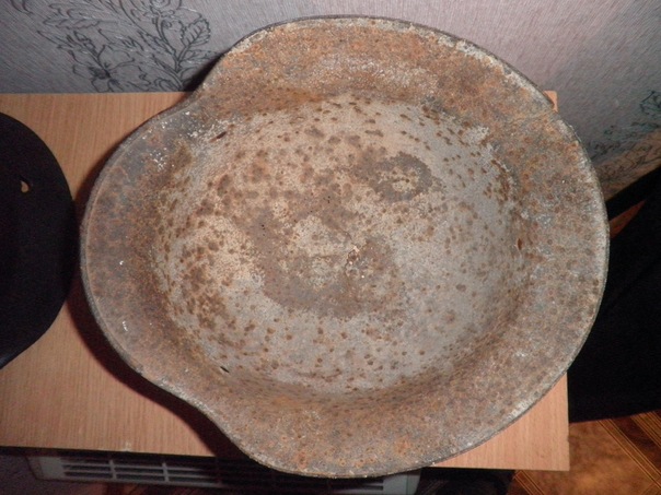

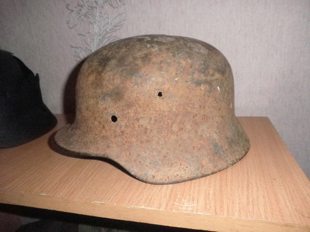

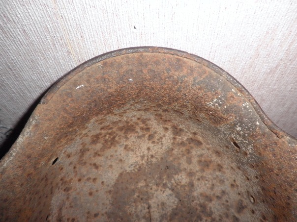

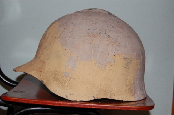

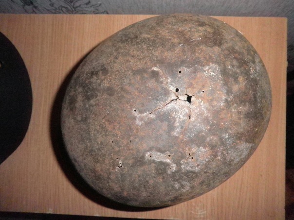

    А вот ещё горшок с другой проблемой.Металл хороший только вальц потерян на 80%,и остался лишь на козырьке.Лепить его "холодной сваркой" или может вооощеее сточить нахрен,или,или,или.........

  23. Axel Sichert
    924
    Если задумали спиливать...отдайте его лучше мне:beer:
    Холодная сварка подойдет, но если шлем будет стоять на полке.
    Остается либо наварить ( что сложнее, так как метал тонкий ), либо напаять.
  24. Шалалихин
    980
    Севастополь-Донецк
    Отдам,если Вы мне отдадите такого же размера только с вальцем.:D
    Короче я понял,спилить-значит ухайдокать раритет.
    У меня была мысля превратить её в 42ю.
    А как и чем можно напаять?Оловом что ли?
  25. EUGEN
    EUGEN Obergefreiter
    89
    Да все делается.Вырезаете вальц из металла,привариваете полуавтоматом,лишнее зачищаете...
  26. Стрелок
    Стрелок Leutnant
    2.616
    Украина , Днепропетровск. .
    фп.зду холодную сварку . Приварить донорские вальцы , с укокошенного горшка . Если горит - могу проспонсировать парой горшков - сфера стухла - вальцы гуд . Срезать болгаркой и приварить . Сам так делал , ничего сложного .... :smile_8:
