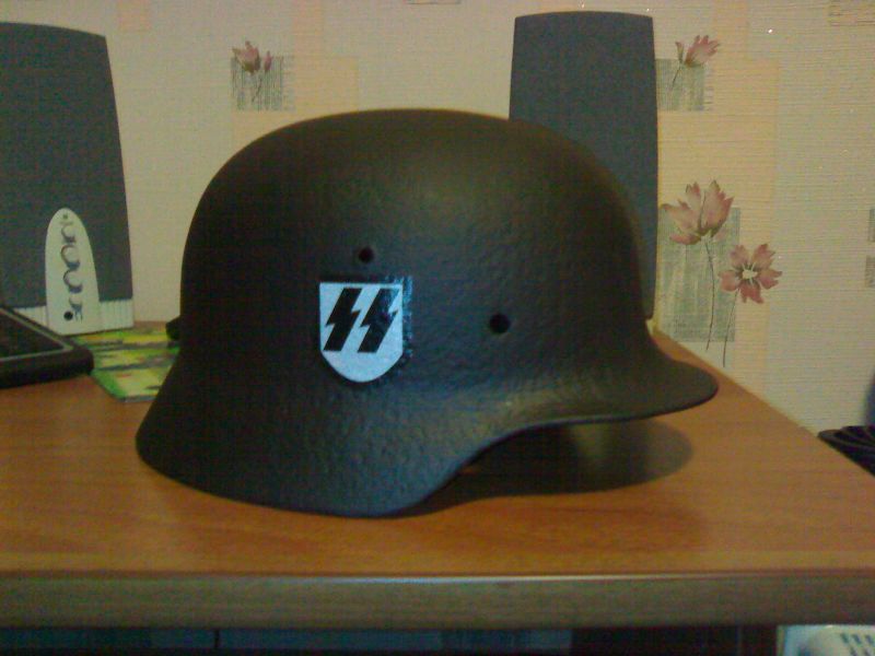

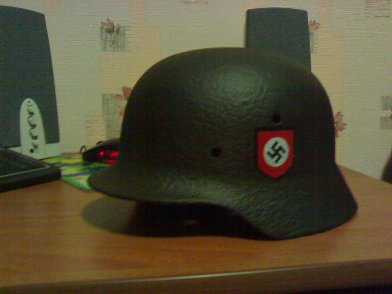

    Восстановил шлем. Цвет матовый. Наклеил декали, однако они на нем неестественно блестят. Как убрать блеск, подскажите. Ребята, подскажите где можно найти подшлемник ? Горшок пустой.

    блес декалей..это все что Вас смущает?

    Да. Я не собирался ее выводить в ноль. Мне нравится именно такая. Фотки на телефон. На самом деле выглядит здорово. Был взят найденный горшок, зачищен, прошпаклеван и покрашен. Ямочки от ржавчины специально не заделывались. Вот декали расстроили. Треснут был сбоку. Заварили и все вывели в ноль. сварки не видно. Была гниловата. Сверху, пара маленьких дырок. Все зашпаклевано аккуратно.

    Изначальных фоток нет. Шапка не коп. В сарае найдена у деда. Он с войны ее принес. Валялась там 50 лет. Покрашена была нитрой раз 7, причем разными цветами. Пришлось сдирать все до металла. Я не специалист в этом деле. Просто хотелось обновить сей артефакт. Но так, чтобы дух времени не спугнуть. Вот что вышло... главное мне нравится! Расскажите, как блеск убрать ? Матовый автомобильный лак поможет ?

    перед тем как клеить деколи нужно их было вырезать по контуру!
    в целом чтоб неприсутствовал блеск можно покрыть матовым лаком !
  12. Шпакленуть бы получше,это не под ноль.
    Люверсов нет.
    Цвет немного не в тему,имхо.
    Декали отдельный номер.
    Хотите нормальный касон-переделывайте,это не реставрация.
    Без обид,камерад,я высказал своё мнение.;)

    Да соглашусь с камарадом, по контуру аккуратней вырезать декаль нужно было.

    Задуй матовым лаком и,после высыхания,пошоркай жесткой стороной губки для мытья посуды

    Матовый лак ;)

    Каска красилась в автомобильном боксе с нагревом из краскопульта. Подтеков нет. Ямочки я спецом оставил, не хотел делать из нее новье. Просто цвет обновить. Покрасил в черный, т.к. не нашел оригинальной краски. Хотел сделать парадную СС.
    Декали были в виде наклеек ( как раньше все на холодильник клеили ). Каска матовая, лак пока не нашел автомобильный. Попробую покрашу. Люверсы - это штуки такие для крепления подшлемников ? Кстати подскажите, что за модель каски ?
    Ошибся я ))) восстановил, громко сказано. Просто заварил трещину , загрунтовал и покрасил... Обновил так сказать. В память о дедушке.

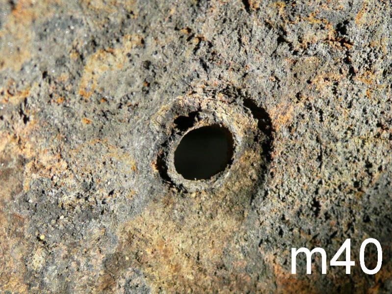

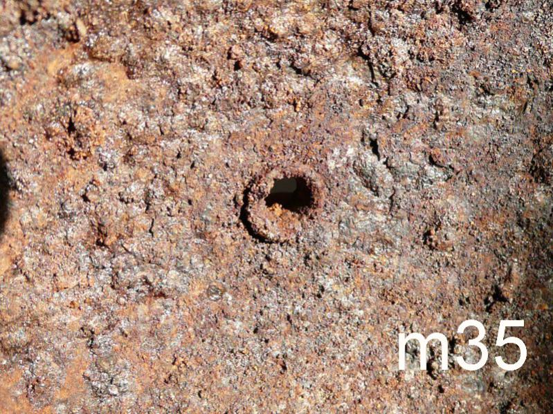

  20. Люверсы-для вентиляции,шли как отдельная деталь,вставлялись в ветиляционные отверстия.Бывает,что гниют под ноль.На поздних моделях вент.отверстия делались методом обычной штамповки в каске.Например М 42.
    Для крепления подшлемника деталь называется кламеры.
    Ваша модель М 35.
    Парадник СС должен быть гладкий,как жопа младенца.
    На Вашем фото цвет какбэ тёмно-зелёный...:rolleyes:
  21. Rol
    Rol Stabsgefreiter
    344
    ost europe

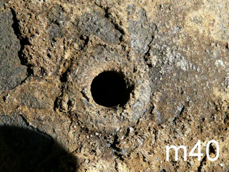

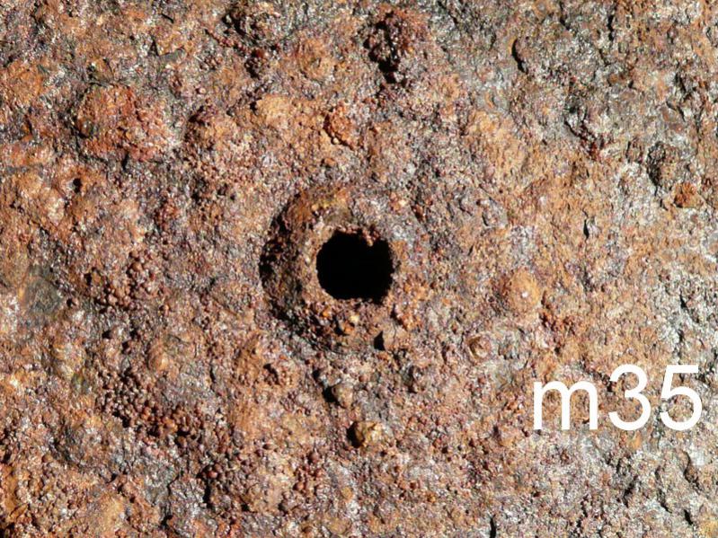

    Штампованные люверсы, шли не только на 42-ках,но и на 40-ах.
    Модель каски весьма спорная, глядя на 2 фото вроде 40-ка,если глянуть на 3 фото, вроде 35-ка.
    Для более точного определения модели каски, нужны детальные фото.
    Всё же склоняюсь к мнению что это 40-ка.
    Примеры люверсов с наружи и из нутрии:
  22. 42-ю я просто привёл к примеру.
    Судя по данным фото,считаю что всё же каска 35-ая.;)
    Например,на втором люверс мог быть не штампованым,а сгнившими остатками втулки.:smile_8:

    rus
    Это говнофото с телефона. Сделаю на цифровик, обновлю. Шлем черный, до безобразия. Типа был гладким ))) но поизносился временем. Спецом так оставил.
