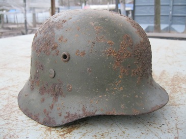

    На днях приобрел шлем М37 (Венгр). И сразу на форум, чтоб найти информацию по реставрации. И убедился что её не очень то уж много, или же разбросана по разным темам. Единственное что мне удалось найти хорошо расписано,это про скобу сзади шлема: http://reibert.info/forum/showthread.php?t=157234&highlight=%EC37
    Хотелось, бы узнать в какой цвет точнее всего окрашивался данный шлем,
    может у кого то есть нормальные (доходчивые) чертежи обруча подшлемника, какой материал использовался (жесть или алюминий)?

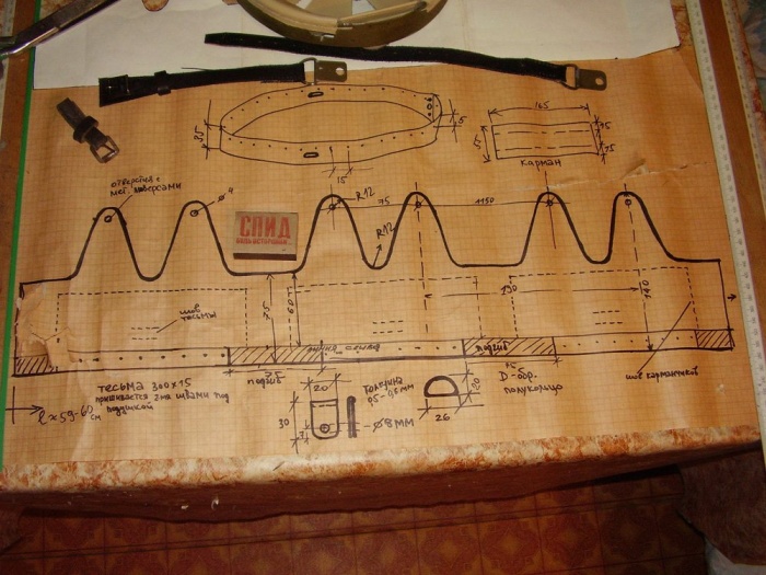

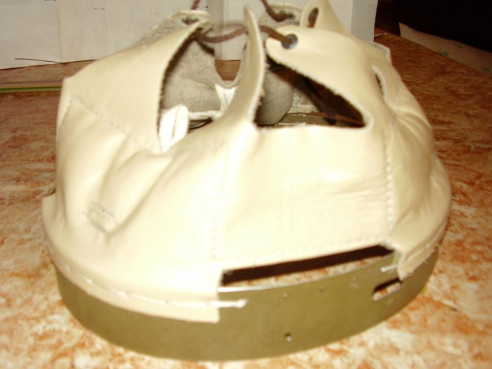

    Также интересуют чертежи кожи подшлемника, как его собрать в единое целое. Во общем максимум информации по реставрации - "М37"

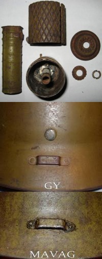

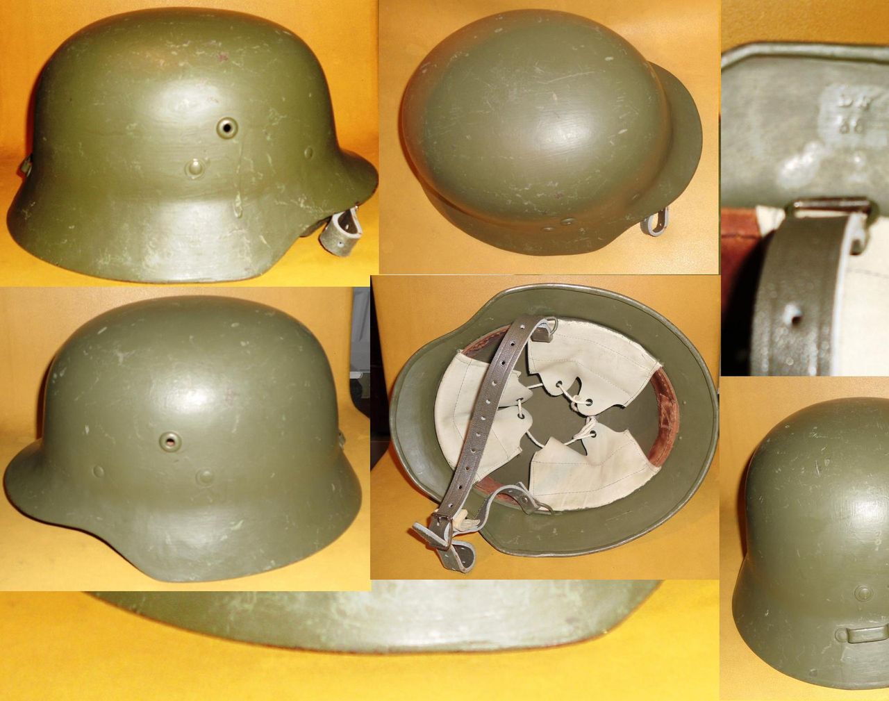

      9900 грн.

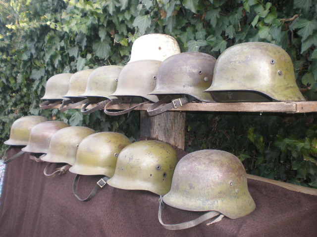

    На заводах шоломи малювали в два (відомих мені) відтінка...
    Маwаg-олива з ніжно-жовтоватим відтінком;
    Gy-темно-зелений відтінок.Пошукаю фото,десь маю мати.
    Кільце підшоломника з жесті,виглядає як в М18 ,про алюміневі нечув.

    Я тоже сей час собрался реставрировать своего венгра,мне подсказали что может подойти краска ХАКИ-303,а так оно или нет,тоже интересно.С ув.

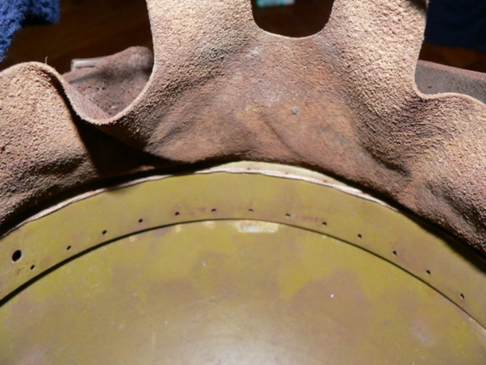

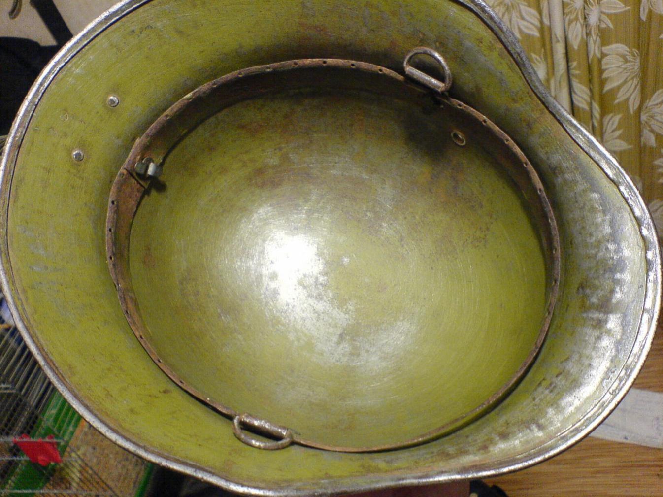

    на третьем фото финская переделка....

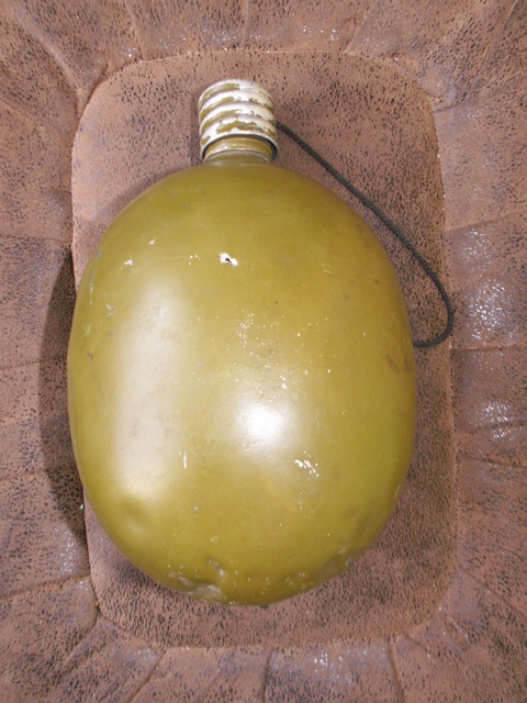

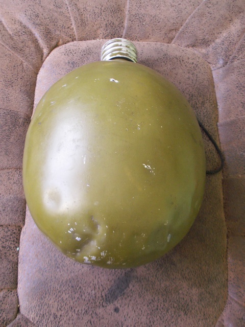

    Вот фото фляги без вспышки и со вспышкой к сравнению к выделенным шлемам, как по мне цвет очень похож?

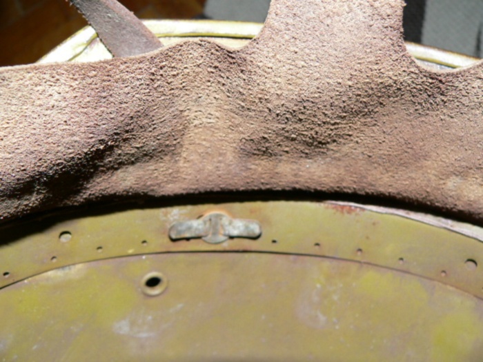

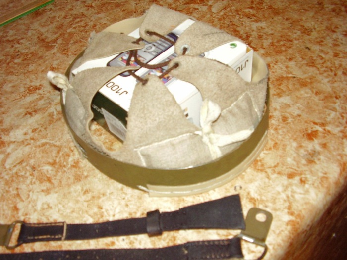

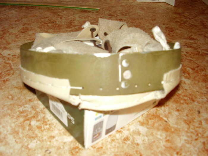

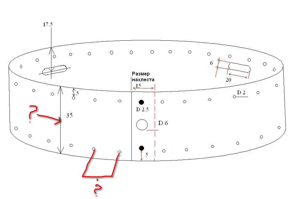

    Вопрос по обручу? Какая должна быть ширина? Должны ли быть отверстия для крепления кожи подшлемника по обеим сторонам обруча?
  8. vasil.iv
    vasil.iv Stabsgefreiter
    123
    Відстань між отворами - 15мм. Отвори можуть бути як з обох сторін так і з одної- різні варіанти зустрічаються. Ширина обруча - не 35мм, а фактично по оригінальним знайденим обручам- близько 26мм.

    у фляги цвет несоответствует......
  10. vasil.iv
    123
    Якраз, вище постом, у камрада Кельт, на фото добре видно обруч- там отвори лише з одного боку, а не з обох.

    Вот смотрю на фото и флягу держу в руке, цвет практически один в один.
    Тут можно с уверенностью сказать, что каждый монитор передаёт цвет по своему, плюс ко всему фотоаппараты тоже разные бывают. Лучше всего подержать оригинал в руках, но где его взять то? Просто верить на слово и красить в "плюс-минус" подходящий цвет. ИМХО.
  12. Tamerlan25
    Tamerlan25 Major
    15
    26
    2.539

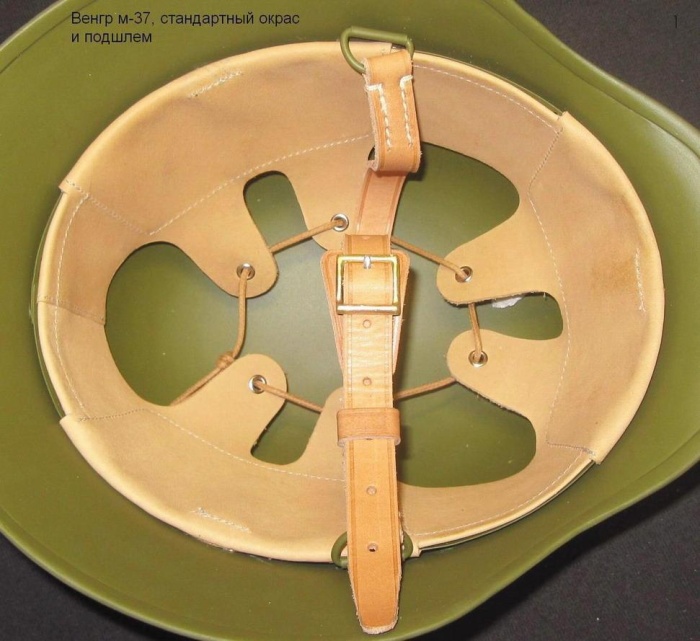

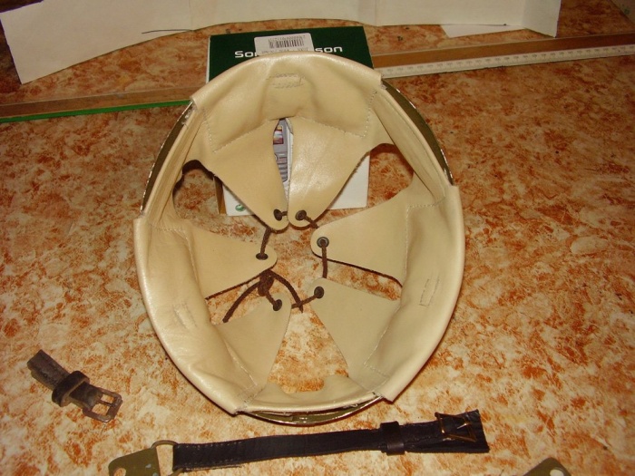

    Вот порылся в нете, кое что, если что не так подправьте.

    Нет советская фляга пожалуй не "образец для подражания" - она окрашивалась в светлый хаки, а венгр М 37 - это скорее зелено-желтая гамма (на мой взгляд цвет очень близок к классическим СШ 39 - их то в руках подержать зачастую больше шансов чем венгра в родном окрасе;))
    Но в одном вы конечно правы мониторы, фотики, цветовосприятие....все эти факторы мы уже обмусоливали 1 млн. раз (даже не тыщу:D!!!), и похоже попытки на них ссылаться будут продолжаться бесконечно.

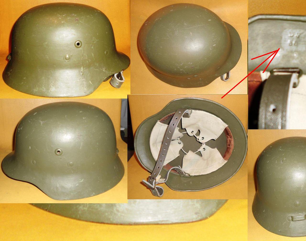

    Cкажите пожалуйста,а как определить (полст№3),что это финская переделка.Спасибо...

  18. Кельт
    Кельт Major
    11
    31
    7.873
    южные степи
    дополнительные отверстия под кламмера ,подшлем, и подбородочник !
  19. Кельт
    Кельт Major
    11
    31
    7.873
    южные степи
    дополнительные отверстия под кламмера , подшлем, и подбородочник
  20. Александр Лемешко
    Александр Лемешко Major
    2.689
    Sumy

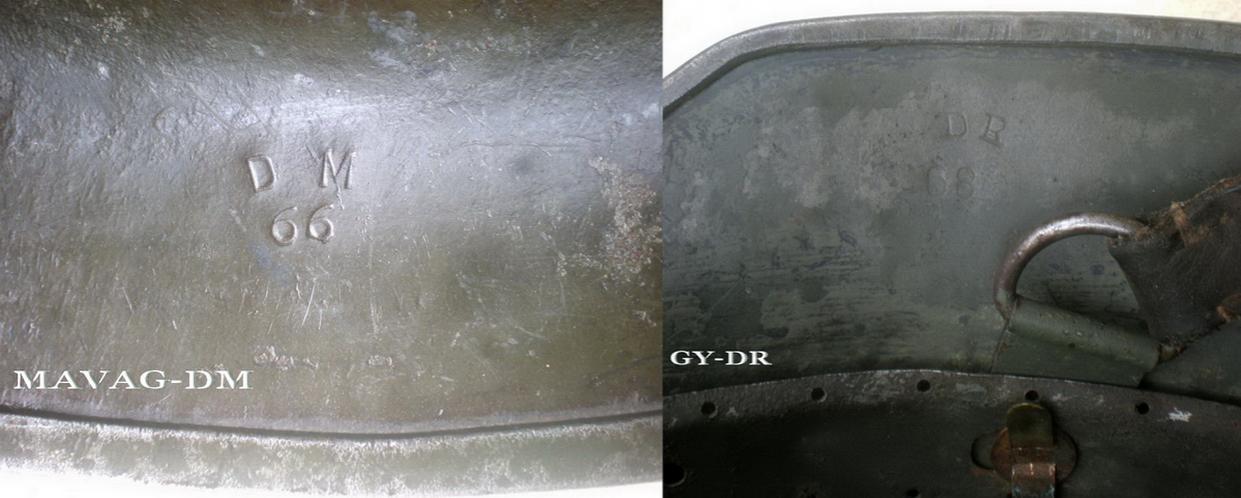

    Кроме всего перечисленного Кельтом,добавлю ,что показательно еще и клеймо.. Клеймо DR и DM ставились венграми на экспортные партии финнам.Соответственно DR(Дьерским),DM(MAVAGом).
