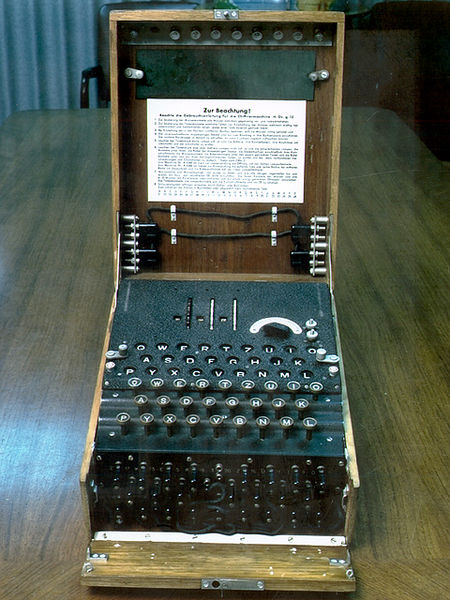

    И вот как это все выглядело в сборе(кроме полевых телефонов:))[​IMG]

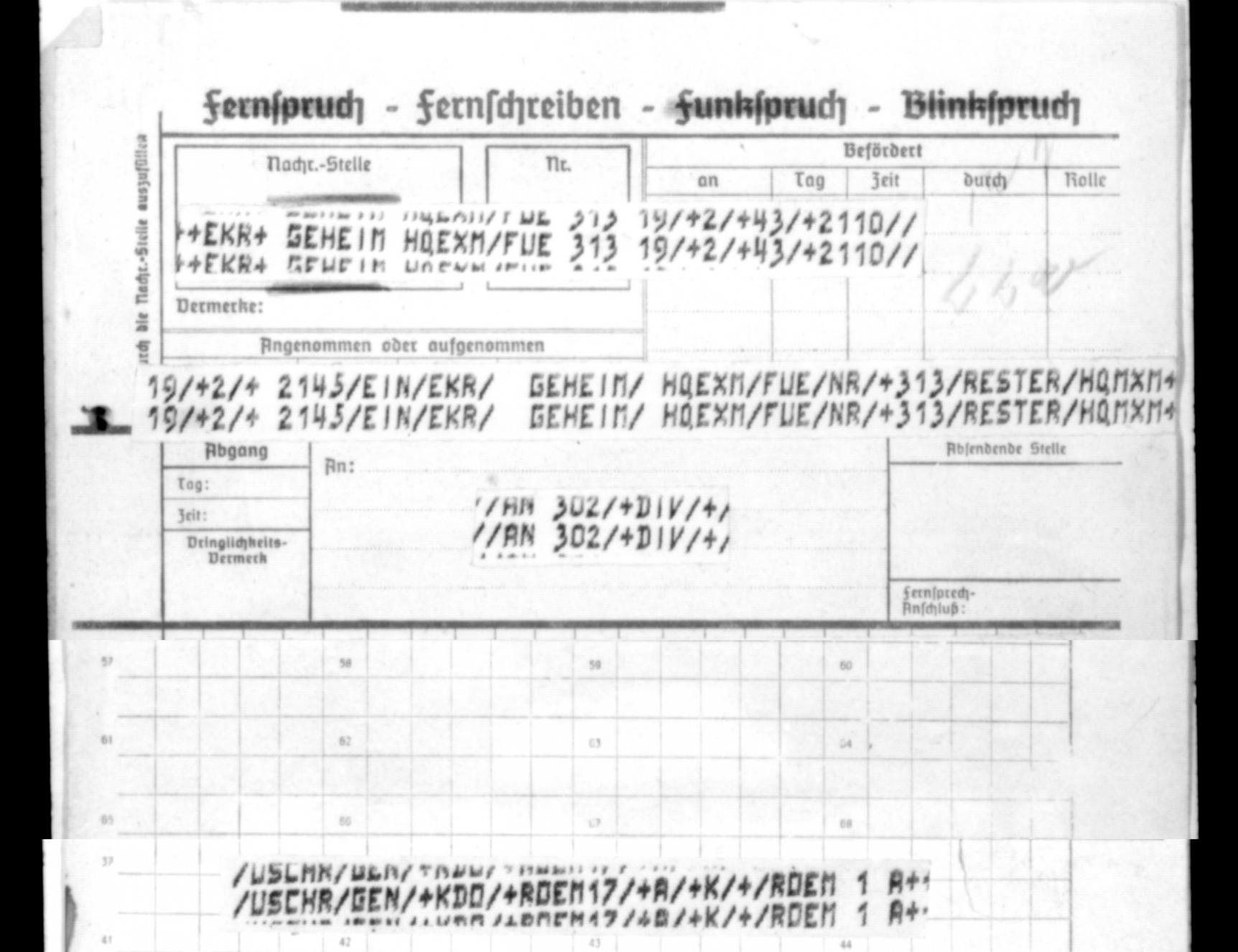

    Мдя... а что, по немецки никто не читает? И словари в гугле отменили?
    Ясно же написано - Feldfernschreiber. Полевой аппарат для светописи.
    Было много разновидностей. Вот примерно:

    Да не телеграфный, Alex. Я ж говорю, это знаменитый Хельшрабер, аппарат для светописи. Вот такие телеграммы штамповал:
    6 користувачам це сподобалось.

    По цене не скажу, очень на любителя предмет. Нужно искать подобное на форумах, на аукро. Но, однозначно, в таком состоянии очень недорого. Как радиоэлектронщик с большим стажем, могу сказать точно - электрическую часть восстановить невозможно, только заново собирать поэлементно. Главная проблема - пентоды, их найти, по-моему, нереально. С механикой можно повозиться, но корпус аппарата умер. Короче, на большого любителя повозиться... Разве что для музея купят.
    А знаменит он тем, что был очень распространен в немецкой армии. Использовался намного чаще, чем радиотелетайп или радиотелеграф из-за большой устойчивости к помехам. Плюс в "голосовом" диапазоне невозможно было перехватить радиограмму.
