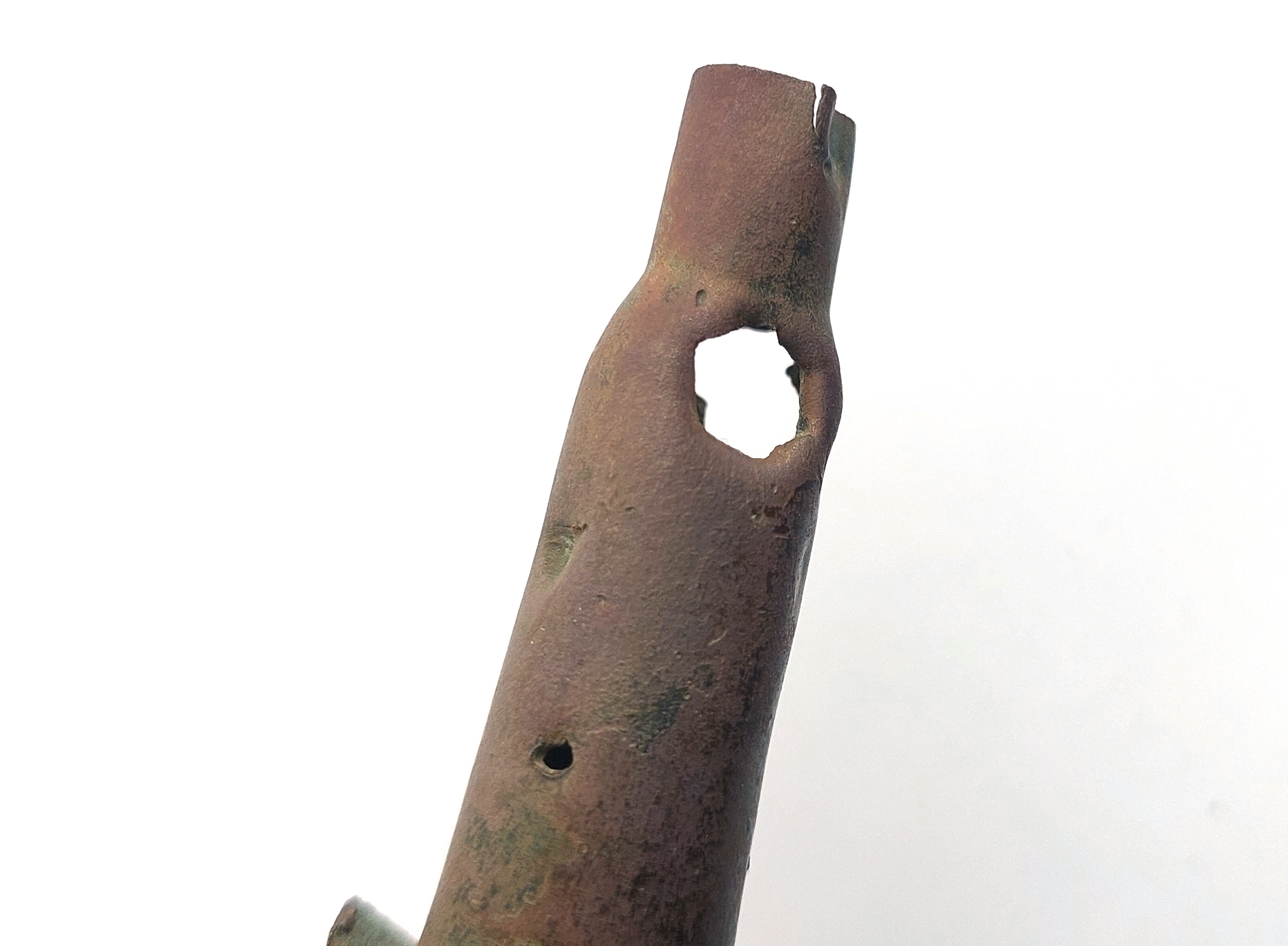

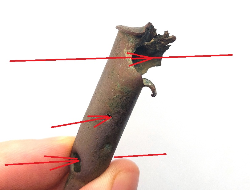

    Доброго дня,
    У місці де добре відпрацювала арта трапилася така гільза.
    Вхідний отвір ідеальний шестикутник.
    Бували такі уламки, чи це якийсь"прикол" ?

    не впевнений, але ранні стволи револьверів "лєфоше" мали схожу/подібну нарІзку стволА.
    треба шукати - 6 вузьких нарізів при калібрі 7 мм...
    :rolleyes:
    на крАй - ствол (гвинтівки) Вітворта ??
    (але якого калібру???)
    https://uk.wikipedia.org/wiki/Гвинтівка_Вітворта
    З.ЬІ. ...особисто маю кулю 9-мм люгера, що пройшла через ствол Вітворта ...

    А если предположить маловероятное, но теоретически возможное: был взрыв какой-то техники (машина, орудие) - и среди вторичных фрагментов была и гайка, которая вот так плоскостью пробила гильзу.
    Почему нет? Взрыв всё превращает во вторичные осколки - камни, фрагменты техники, элементы крепления...
    GINDENBURG, иван777444333, valerka та ще 1-му подобається це.

    ...скорее - нет.

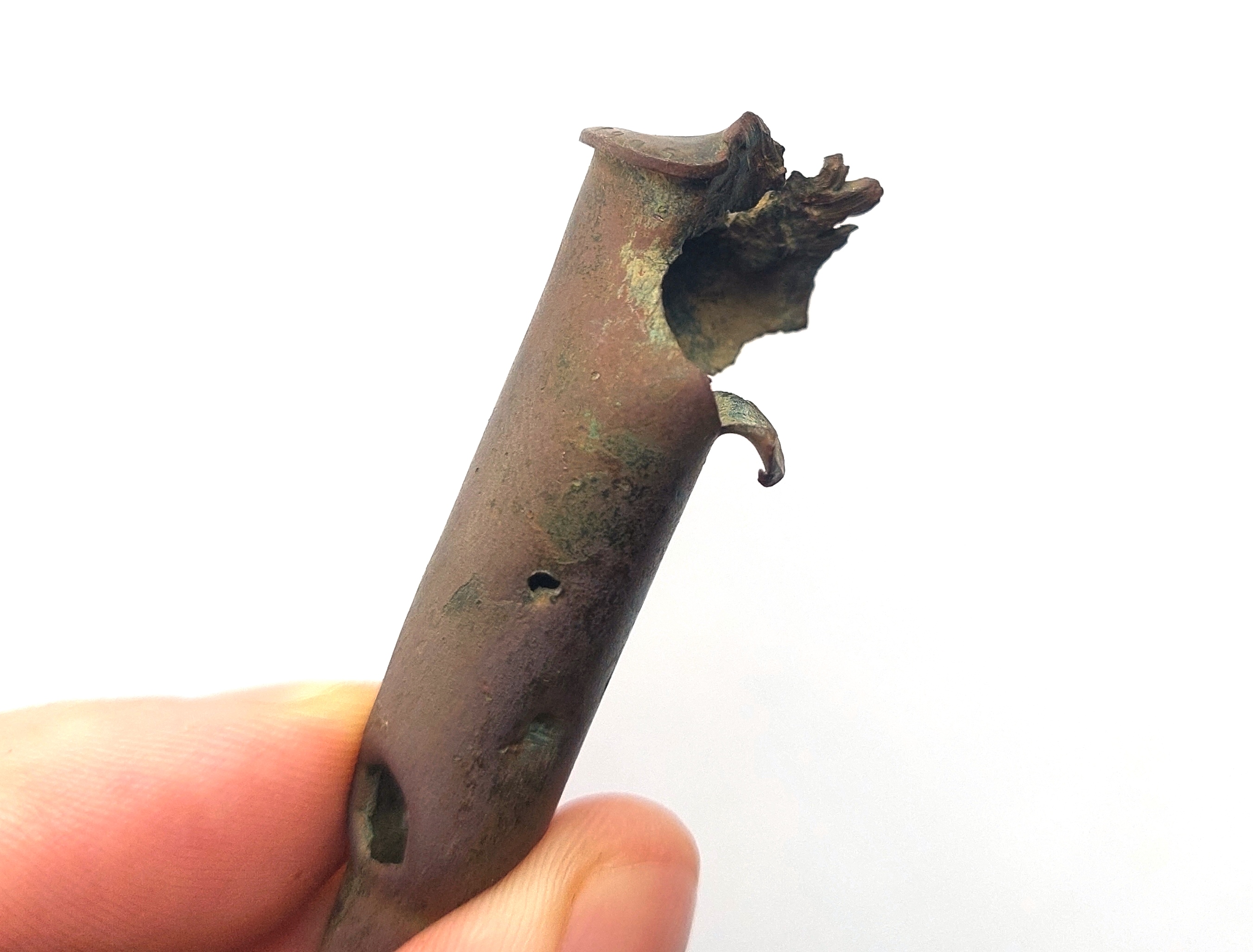

    ...и второе попадание (в донце) - тоже пуля.
    (а значит гильзу ставили, умышленно..., дважды...)
    З.Ы. ...как-то накопАлась лента от мАксима, расстрелянная из 7,92-мм маузера (-еров ?)
    похожих "антуражей" было около 2-х ведер...

    А Вы исключаете, что все попадание по гильзе сделаны "за один прием"? Взрыв - несколько осколков под разными углами.
    Хотя я не настаиваю, может моя версия и неверна...
    Кстати, интересен размер "шестигранника" в отверстии - болты и гайки ведь под стандартный ключ (правда вопрос - дюймовый или метрический).

    Это же трехлинейка? Так получается, если гайка или болтик - то это максимум М4...

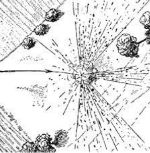

    ...разлЁт осколков (при взрыве) одного боеприпаса РАДИАЛЕН (это как-бы - аксиома...)

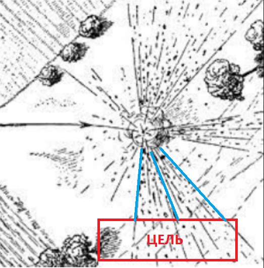

    ...не говоря уже о том, что радиальность разлета фрагментов при взрыве боеприпаса - процесс относительный: важны пропорции объектов, ракурсы, размеры.
    Скажем, при взрыве 76-мм снаряда часть осколков от боковой поверхности корпуса будет идти практически параллельным потоком.
    И такой маленький предмет, как гильза длиной 5 см, несколько осколков запросто пробьют почти по параллельным линиям.
    Хотя если весь корпус 76-мм снаряда считать точкой - то конечно из этой точки линии разлета расходятся радиально.
    Мое предположение, что гильза повреждена взрывом - практически не противоречит аксиоматичной радиальности разлета осколков.
    Тем более, что лично мы с Вами имеем дело с двухмерной фотографией, и нам сложно представить, как именно через эту гильзу прошли поражающие элементы.
    Вот я навскидку нарисовал:

    А если Вы имели ввиду мои слова "под разными углами" - то я имел ввиду только, что не ставили гильзу и не стреляли по ней, а в ходе боя/обстрела/взрывов гильзу повредило. Радиальность и ведет к тому, что к плоскости цели осколки входят под разными углами.

    Это разные углы встречи с целью:

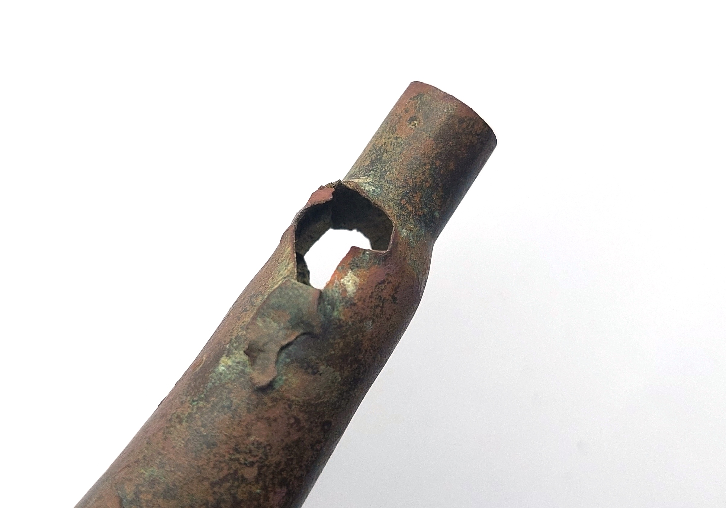

    Если честно - я себе ЭТИ УГЛЫ представлЯю совсем не тАк,
    ...но, поскольку гильза НЕ у меня (и не у Вас),
    то о чем можно предметно рассуждАть ???
    :beer:
    З.Ы. ...еще рАз - лично я вижу 2 (два) рАзных попадАния (РАЗНЫХ ПО КОНСТРУКЦИИ) пуль (под рАзными-ЖЕ углами "встречи")
    :cool:

    ...и все оскОлки имели правильную геометрическую форму (??) :
    на дульце - шестигранную/цилиндрическую,
    на донце шарообразную/веретенообразную ???
    o_O:smile_6:
    радиАльность разлёта осколков при сопоставлении размера ЭТОЙ гильзы с размером боеприпАса (площадью и расстоЯнием разлЁта) ГОВОРИТ О ТОМ, что все повреждения (гильзы) должны быть (почти*) ПАРАЛЕЛЬНЫ...
    :smile_8:
    З.Ы. 90-95% осколков (любых) боеприпасов имеют ЯРКУЮ непрАвильную форму (ессессно - если это не ГПЭ)...
    (повреждения от них - еще более "неправильные")
    :beer::cool:

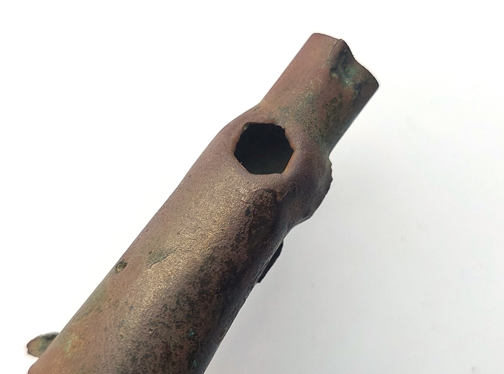

    Доброго дня,
    Вибачте за довгу відповідь, так поклав ту гільзу, що не міг знайти :D
    Ось по цих вимірах від 5.4 до 5.6 мм.
    З повагою, Саша.

    от бачите, все досить прогнозовано - 5.6 мм.

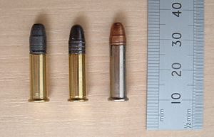

    щоб .22 ЛР пробив ЦЮ гільзу треба стріляти з відстані 15-20 м (я про пістолєт)

    ...ще рАз : Олександре,
    прошу мене зрозуміти правильно - гільзу (що обговорюється) я бачив тільки не фото...
    Куля залишає на металі гільзи ХАРАКТЕРНІ сліди (мікро-сліди), яких а-пріорі не мОже залишити уламок (боєприпасу, якої БИ "прАвильної" форми він не набув) бо кінЕтика/фізика потрапляння у перешкоду ГЕТЬ інша...
    Щодо стволА - за "незвИчною" формою вхідного отвору я зовсім вИпустив поза увагу набій ".22 ЛР"...:oops:
    ...але ТЕПЕР думаю, що це був саме він...
    А 6-гранний отвір - таке бувАло, саме із низікошвидкісними/пістолетними "мєлкахами" при попаданні у жерсть (консервні бАнки)...

    При всем уважении к высказавшимся, лично мое субъективное мнение - это пробоина от стандартной гайки М3.
    Гайка М3 - поперечник под ключ 5,5 мм.
    Ну не вижу я в этой гильзе пулевой пробоины. Никогда не будет у свинцовой пули таких острых граней, и такой отпечаток при дозвуковых скоростях.
    А вот гайка при взрыве может лететь очень быстро.
    Повторю - чисто моё субъективное впечатление, не претендую на всезнание.

    Еще добавлю "пять копеек". Ствол полигональный - все-таки не гаечный ключ: острые углы в нем не нужны, там будет скапливаться грязь и т.п.
    Вот фото полигональных нарезов и пуль - при том, что пули оболочечные, и то у пыль нет острых углов, как у гайки.
