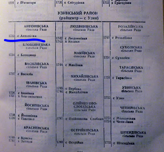

    Думаю, мова йде про населений пункт біля Узина, який зараз називається Мала Антонівка.
    В Малій Антоновці є братська могила.

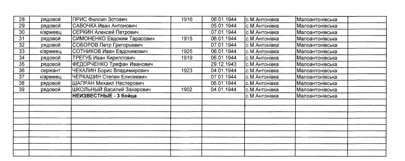

    Шатохін там дійсно не рахується, але є 3 чоловіки невідомих:

    По донесенню 50-го року в Антонівці взагалі рахувалося дві братки і в них 23 похованих:
    Зараз, як бачимо вище, 42 чоловіка, але всі хто відомий - втрати по 44-му.

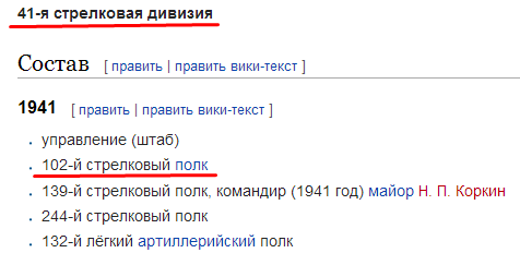

    Надыбал земляка, призванного в один день, который служил именно в 41 СД, 102 СП.
    https://www.obd-memorial.ru/html/info.htm?id=61357683
    https://ru.wikipedia.org/wiki/41-я_стрелковая_дивизия_(1-го_формирования)
    Вот еще один земляк, призванный на два дня позже, тот же 102 полк, попал в плен в районе Борисполя в сентябре.
    Фамилия Трегубенко
    Имя Александр
    Отчество Федорович
    Дата рождения/Возраст __.__.1907
    Дата и место призыва 26.06.1941 Удобинский РВК, Краснодарский край, Удобинский р-н
    Последнее место службы 41 СД 102 СП
    Воинское звание рядовой
    Причина выбытия попал в плен (освобожден)
    Дата выбытия 22.09.1941
    https://www.obd-memorial.ru/html/info.htm?id=65481294
    Т. е., с определенной долей вероятности можно утверждать, что Шатохин служил в 102 СП, и с большей долей вероятности, что в 41 СД.
