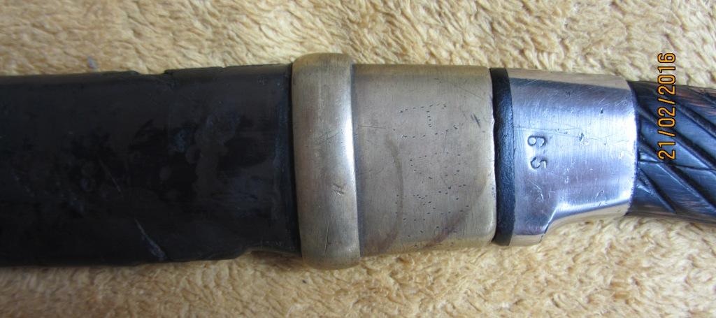

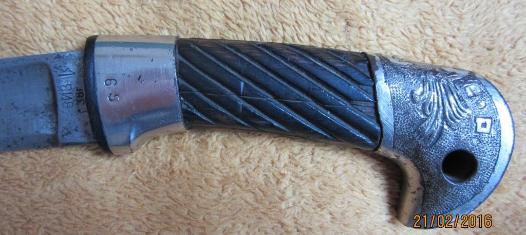

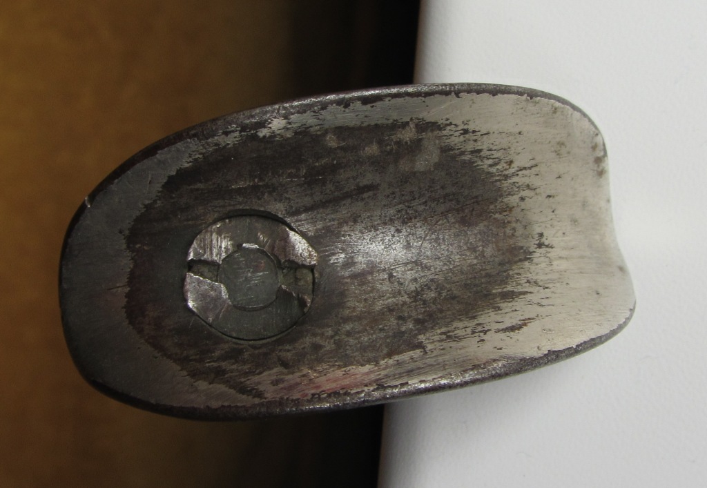

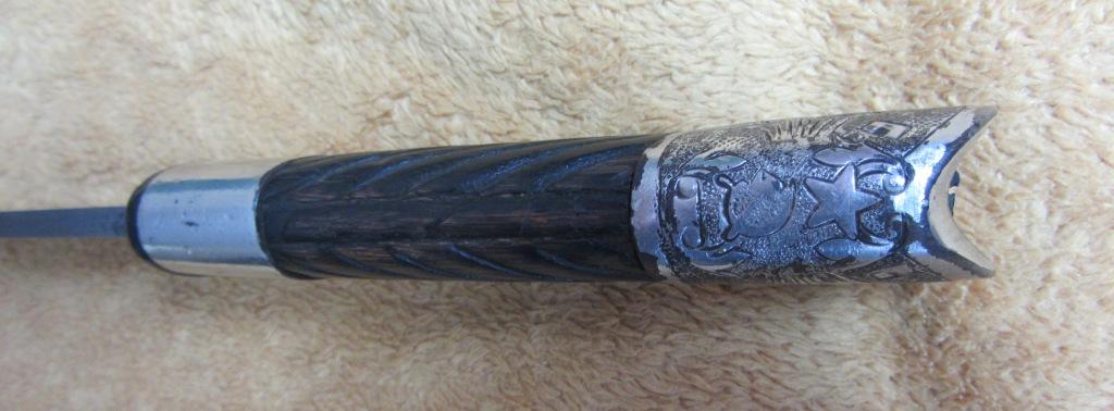

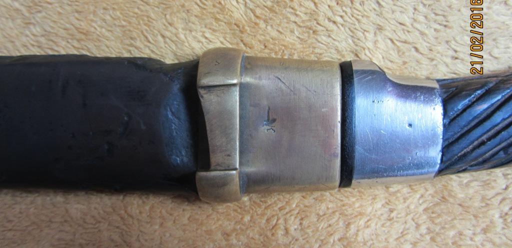

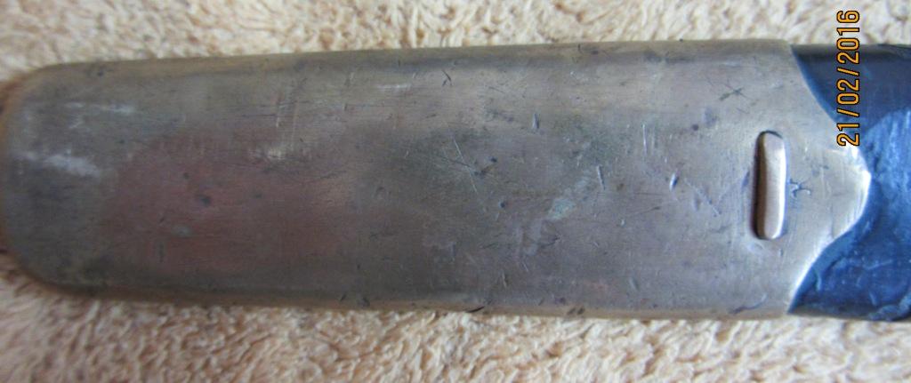

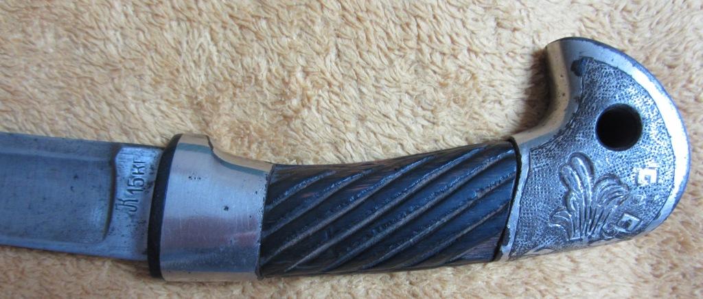

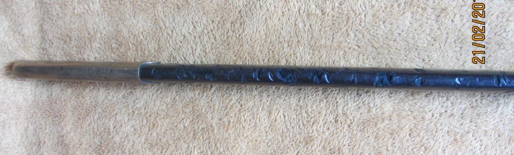

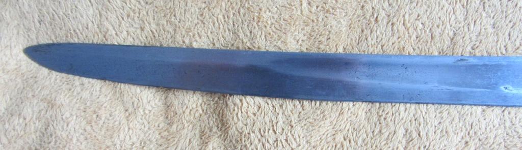

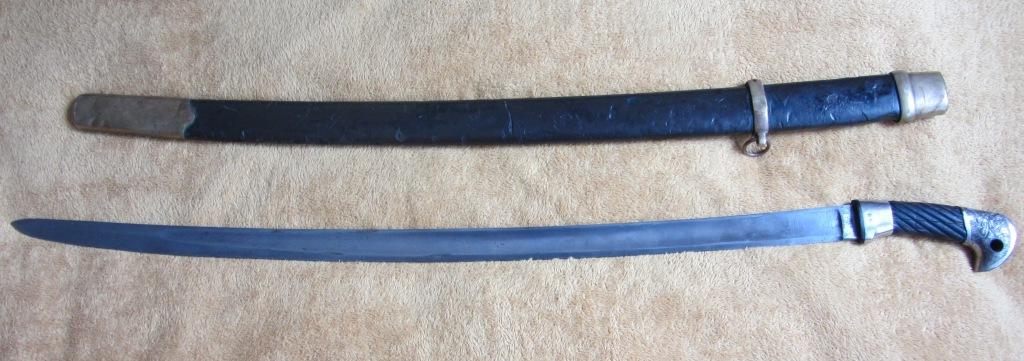

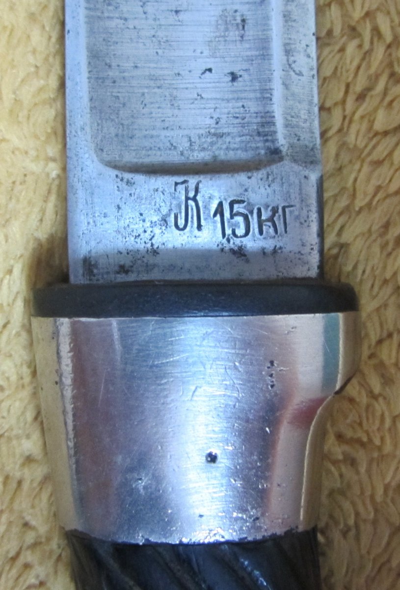

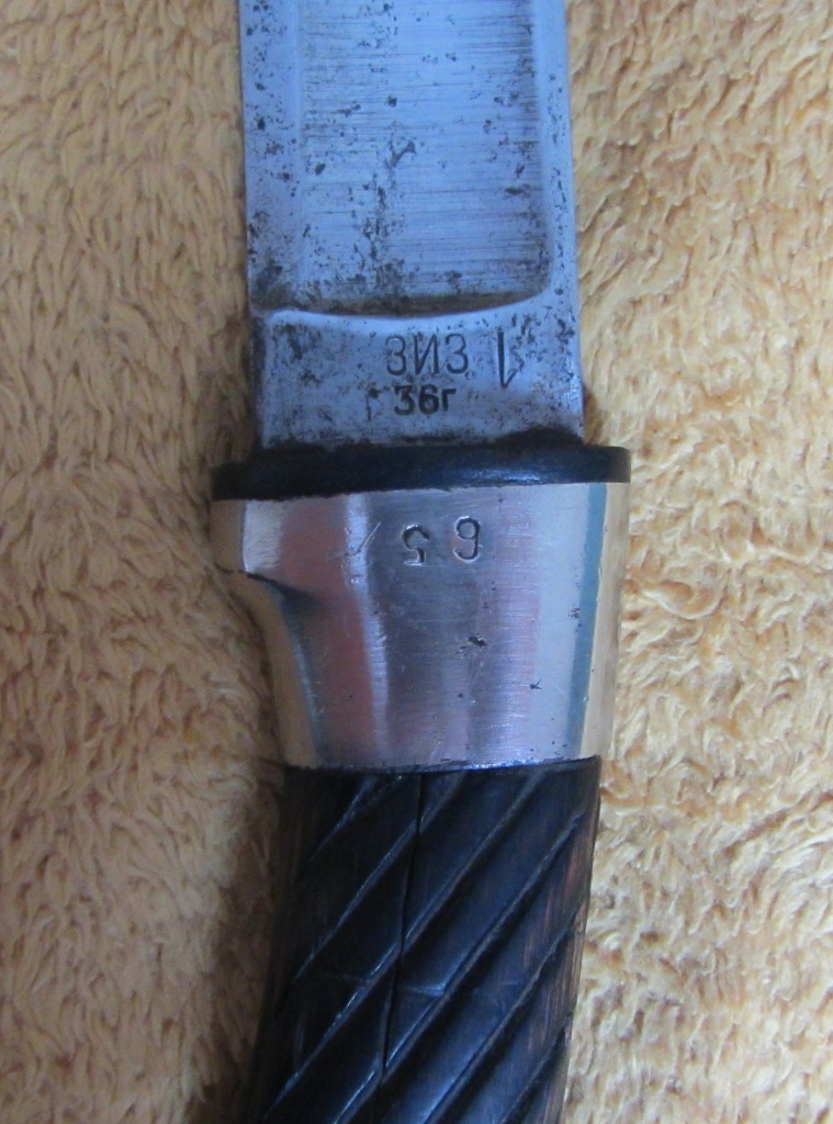

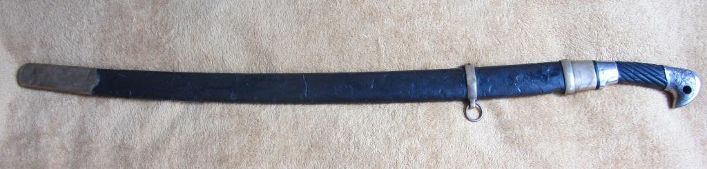

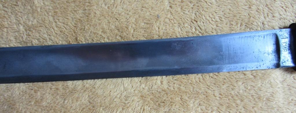

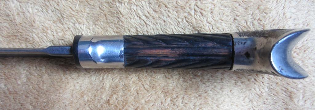

    Продам шашку 1936 года в белом металле. Шашка не разбиралась и не реставрировалась. Ножны без вмешательств. Состояние по фото. Черен без люфтов,наконечник черена имеет миллиметровый люфт,поджимать не пытался. В ножнах сидит идеально,без шата. Цена 1600$. IMG_0023.JPG IMG_0024.JPG IMG_0025.JPG IMG_0026.JPG IMG_0027.JPG IMG_0028.JPG IMG_0032.JPG IMG_0031.JPG IMG_0033.JPG IMG_0035.JPG IMG_0036.JPG IMG_0037.JPG IMG_0039.JPG IMG_0041.JPG IMG_0043.JPG IMG_0046.JPG

    Ссилка на обговорення існує? Шашка в білому металі, ножни в жовтому: це як? І гайка задня відкручувалась, можливо і не Вами, але не заводська робота.

    По народному - шашка для милиции..Весь прибор из металла белого цвета, длина клинка короче чем обычный клинок от М-27.
    Шашка обр.1927г. милиции и НКВД
    описание
    СССР. Шашка кавалерийская для рядового состава рабоче-крестьянской красной милиции и войск НКВД. 1936 год, ЗИЗ - Запорожский инструментальный завод. Детали эфеса белого цвета.
    характ-ки
    Общая длина 940 мм. Длина клинка805мм. Без ножен. Эрнест не стоит обижать форумчан. Сначало посмотрите информацию в интернете а потом можете говорить об изучении матчасти. Думаю помирил Вас обоих. С уважением Айбак.

    З 1931 року відчувався брак кольорових металів ы для удешевлення виготовлення було вирішено спробувати виговити фурнітуру з ковкого чавуна і покрити нікелем.Потім такі шашки могли буте передані і НКВД.Але для них вони не були виготовлені.

    Не было шашек НКВД а суррогатированная арматура была.Часто попадается на копе ржавой .

    Полностью согласен с Ернест и former . Не делились шашки м27 на милицейские и НКВД ,не существует документального подтверждения. Кулинский приносил извенения за эти неточности. Какой Запорожский инстр. завод??? Шашка Златоустовского инструментального завода!!!В 1935 году Златоустовский государственный завод был переименован в Златоустовский инструментальный завод и клеймо соответственно стало ЗИЗ. В 1937 году заводу были присвоено имя Ленина. В 1939 году завод стал называться Златоустовский инструментальный комбинат и клеймо было изменено на ЗИК и год изготовления стали обозначать четырьмя цифрами. Длина клинка -810мм.

    Люфт навершия убрал,сидит мертво. Белая шашка в таком сохране со всеми оригинальными деталями довольно редкий предмет,держиш в руке,душа радуется.:beer:
