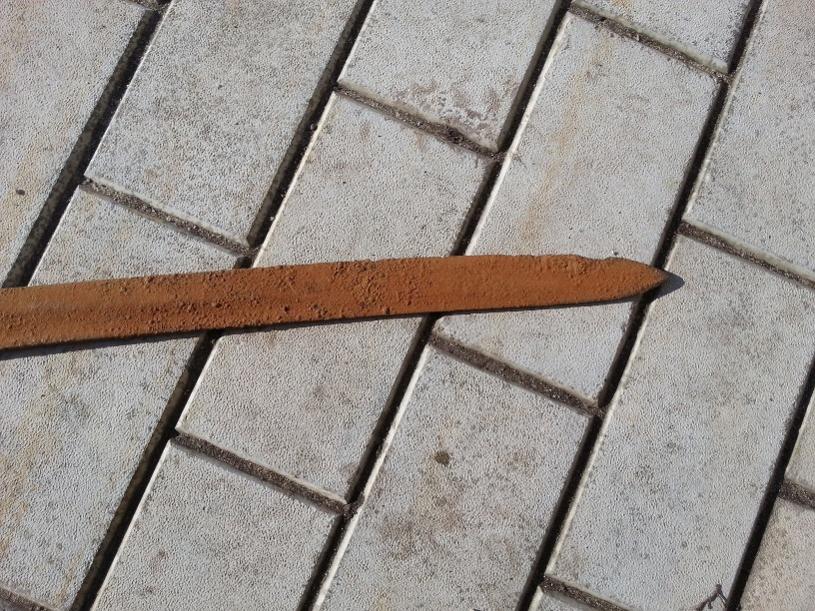

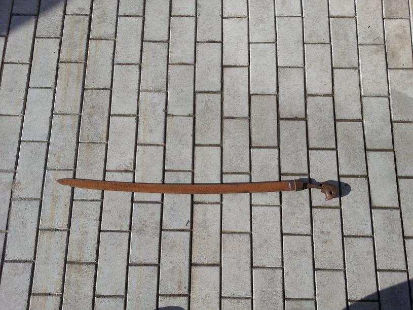

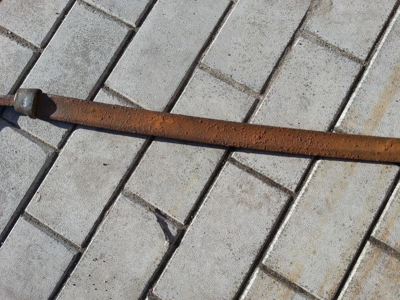

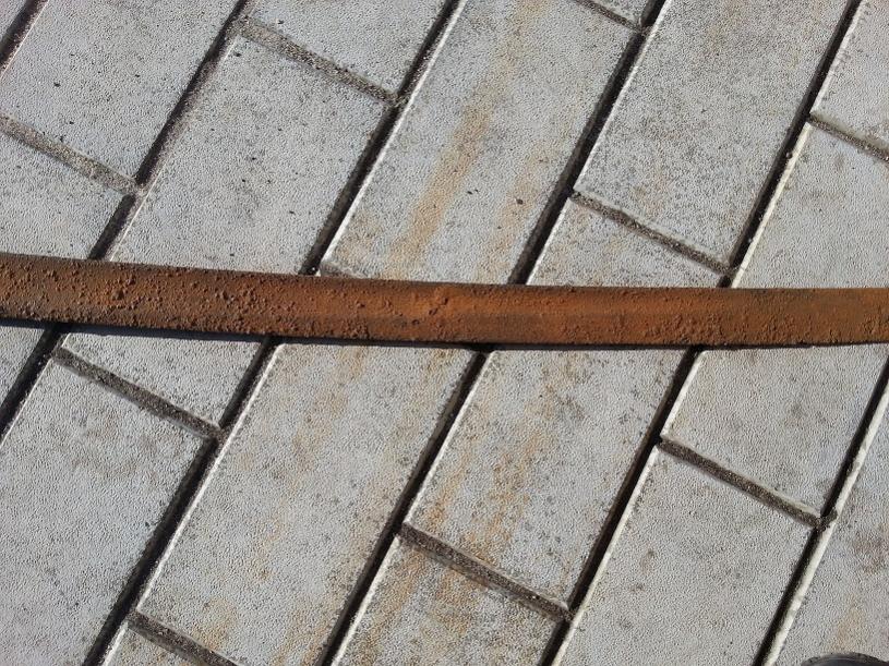

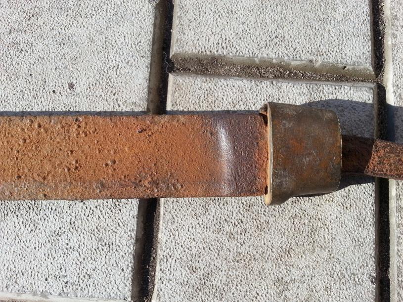

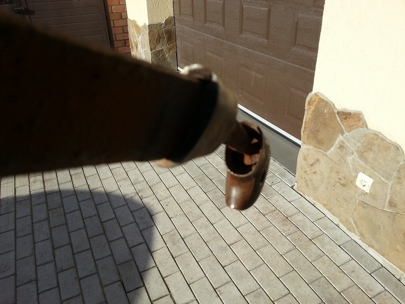

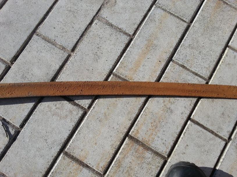

    Добрый день оцените пожалуйста шашку сколько может стоить и не как не могу понять на клине толи 1919г толи 1912г
    Представляет ли это интерес или просто рядовая.
    Метал отличный, длина клина 81см без рукояти!
    Всем спасибо.
    С ув. НАЗАР.

    фото +

    Думаю что до ума еще довести можно.
    А представляет ли интерес?Все зависит от ценовой политики предмета.ИМХО

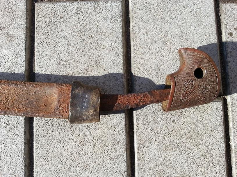

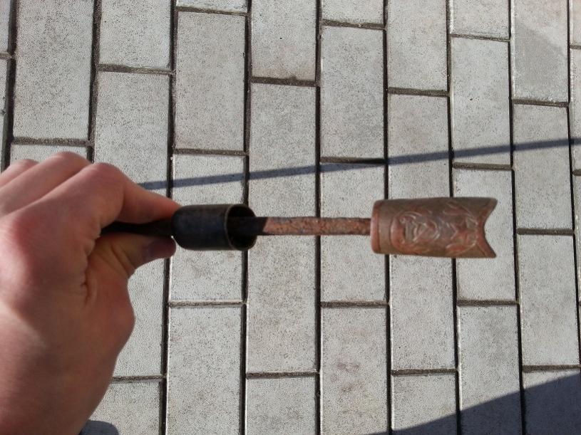

    Не може вона бути ні 1912 ні 1919р. випуску.Це шашка зразка 1927р, судячи по наклону рукоятки. Головка шашки 2-го типу, від 30 до 40 років випуску. Обережно почистіть, щось і проявиться.

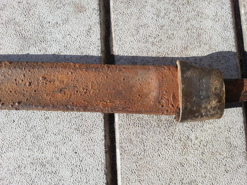

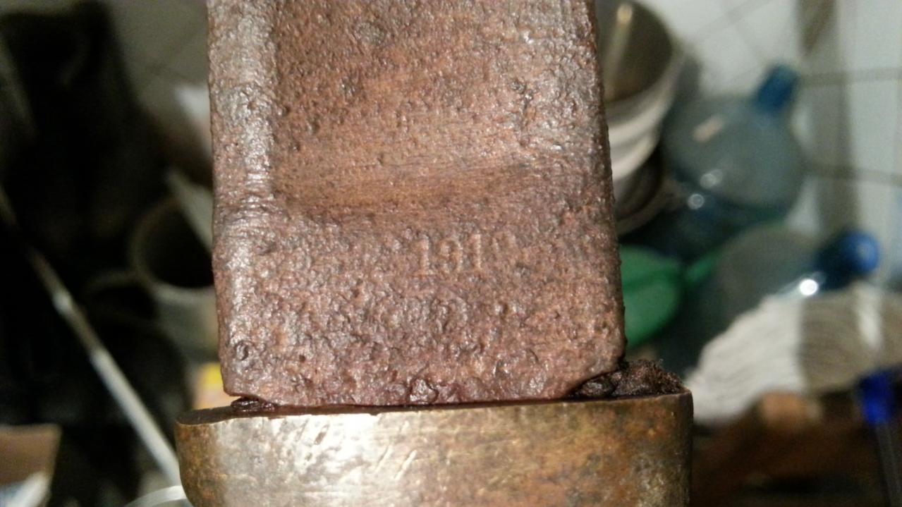

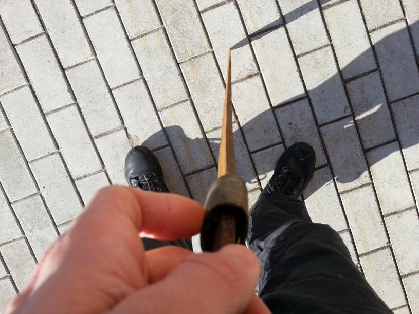

    На третем фото посмотрите там клеймо 1919 или1912.

    Клеймо ЗГЗ или ЗИЗ,тоесть 30-е...

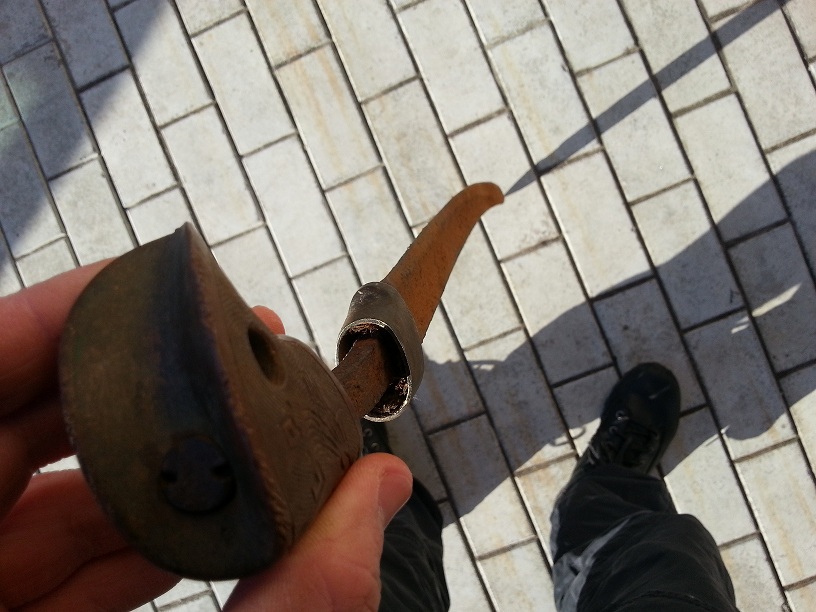

    фото клейма. 1919г

    Интересно.Сначала подумал на 40 год.
    Возможно ремонтная?
    Надо подождать что скажут камрады по этому поводу.

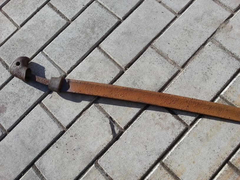

    Длина клина 805 - что на 18-19 год, что на 27-28. Латунь 30-40-вых. Если год не 1942(9), то значит действительно 1919. Тогда выходит - взяли клин 1919, нагрели согнули рукоять, поставили латунь 30-40-го и так и заржавелло :)

    Шева 19.02.2013 "Интересен факт(это я так, для всеобщего развития..) В 16 году ЗОФ начал массово драгунки делать с клинком 32дюйма(81 см), но казаков почему то это ни как не коснулось, все годы так и делался 34 дюйма..."
    Так что 1912 никак не получается к сожалению. Тогда ещё было 34 дюйма.

    Да просто отремонтировали поменяв клин.По длине укоротили цареву(см.боевой конец) и изгиб сделали чтоб детальки рукояти установить...

    Ну, клин вроде не от драгунки (пятка не широкая).
    А значит можно измерить расстояние - от рукояти до конца дола. Если около 620, то возможно укороченная царская (1912). Если около 650, то уже советы 1919 и далее...

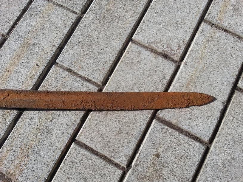

    Как верно замечено в 12 посте обрезанный цаский клинок. Геометрия боевого конца неродная.
    Вероятно при войсковом ремонте поставили фурнитуру от М27.
    На WW2 недавно показывали М 27 с клинком 1885 года выпуска укороченным.

    Даугава написал все правильно. Было на ВОВ использование царских клинков. Какие резали под сов ножны, на 32 дюйма, какие так оставляли, только меняли изгиб хвоста и ставили советскую фурнитуру.. Все, шло , что было доступно.. Если Вагоно-ремонтные заводы шашки выпускали, то о чем говорить... Под Славянком немцы размолотили кон. полк.. До сих пор попадаются шашки 905, 907г с сов. фурнитурой.. По шашке с укороченным клинком на 0.5 см..:mad: Пишу еще раз, на ЗОФе были допуски по длинне клинка.. Этот- допустимый и не браковался..
