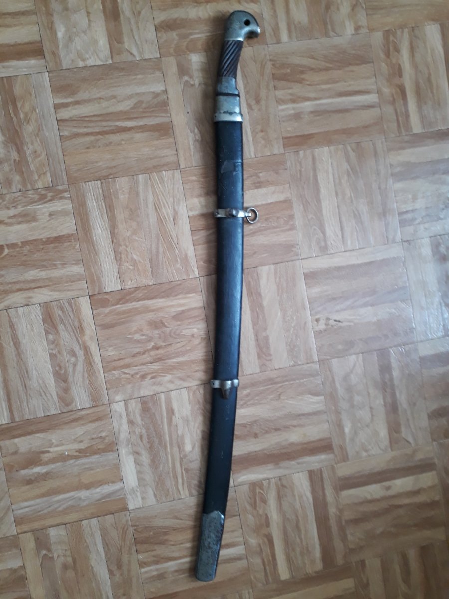

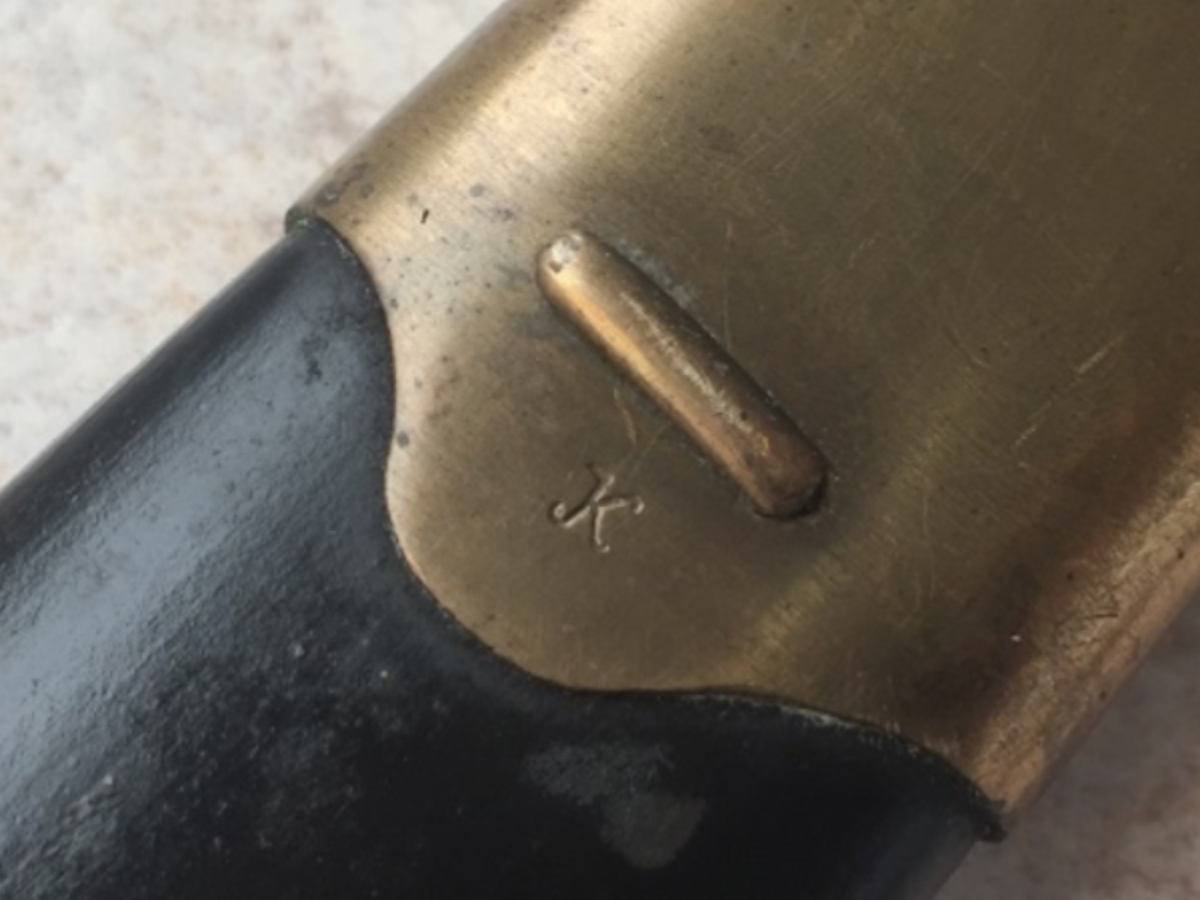

    Ребята добрый вечер!Помогите пожалуйста понять всё ли нормально?Тема не моя и раньше не когда не интересовался русским хо. А тут подвернулась такая шашка..Взять или пройти мимо.?С заранее благодарю

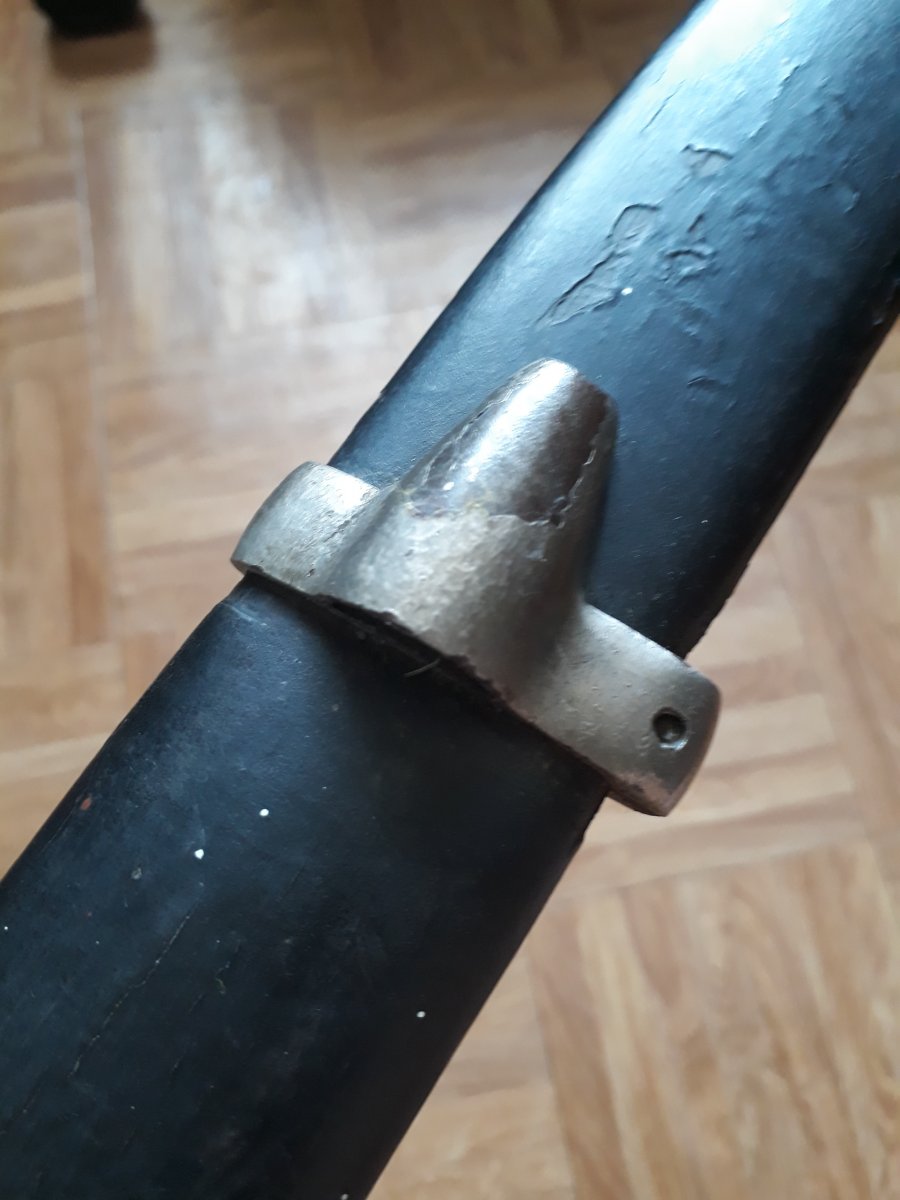

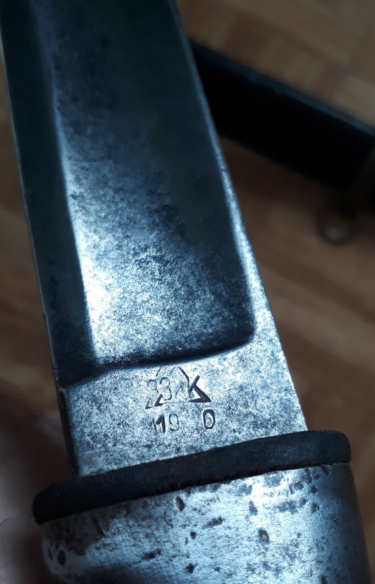

    По всей видимости отсутствует первое посадочное кольцо под штык.Или его там небыло?из клейм везде побита литера К. И клеймо ЗИГ С недобитой цифрой 4?

    Извиняюсь за фотки. ЕСЛИ НАДО ВЕЧЕРОМ СДЕЛАЮ НОРМАЛЬНЫЕ))

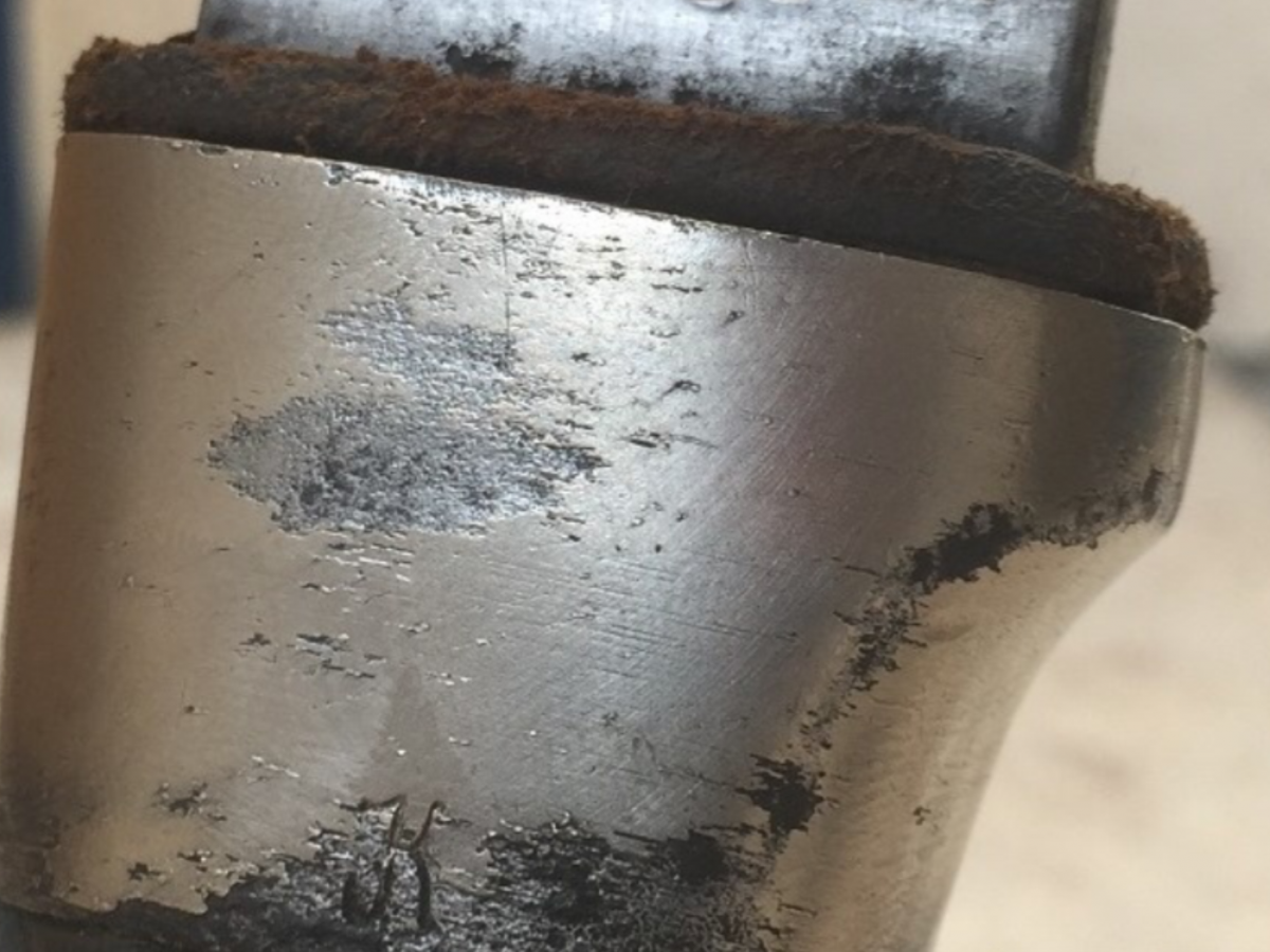

    Верхняя гайка (в месте, где ножны выщерблены) отсутствует..Шашка выпуска 1936 или1938 года..Это такое двойное клеймо создало иллюзию ноля, как последней цифры.

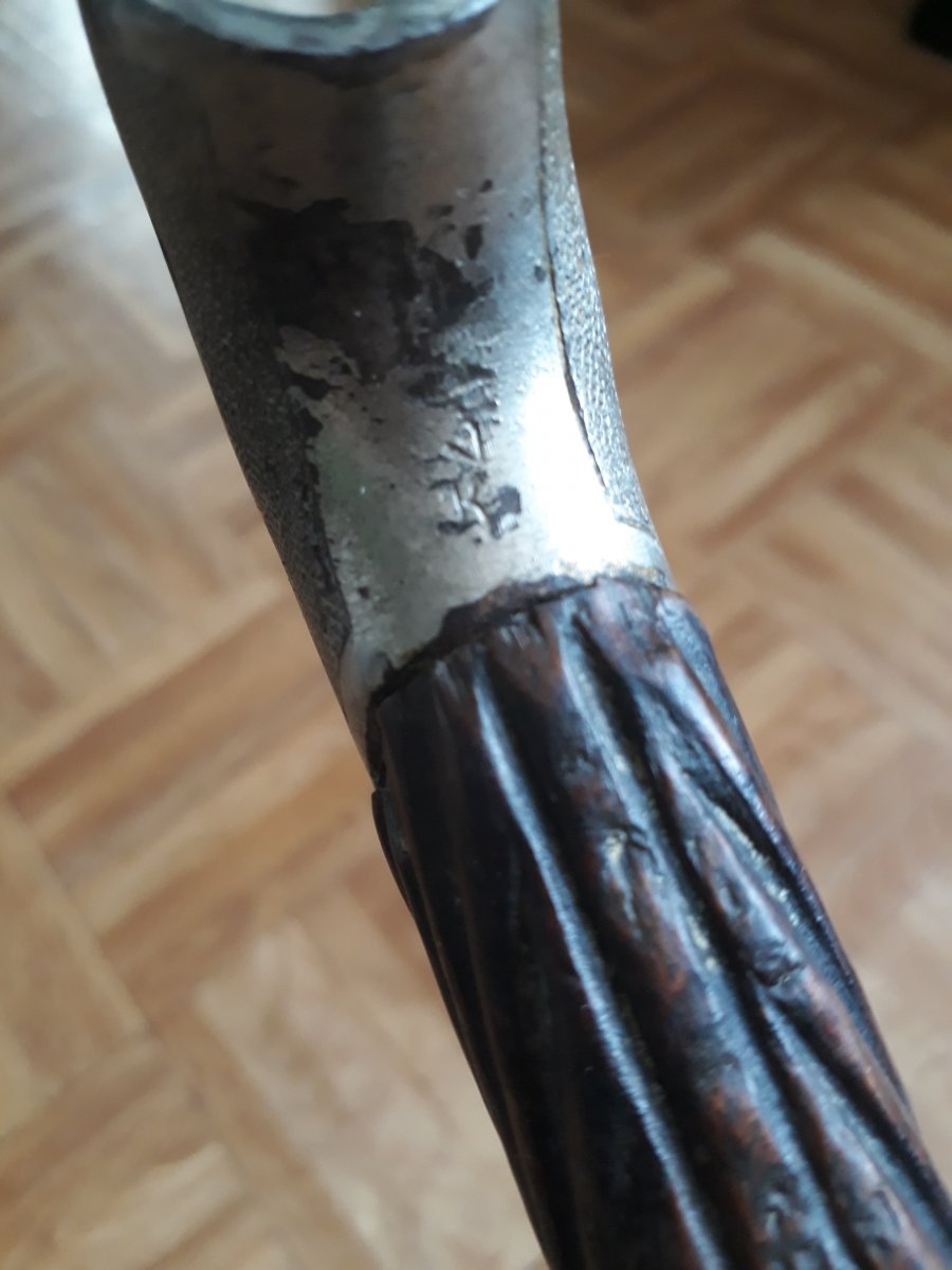

    Клеймо буква К - 1936,1937,1938 ГГ.

    На второй стороне пяты - приёмочное клеймо отсутствует?

    Уточню...Шашка выпуска 1938 года, когда ЗИЗ менялось на ЗИК..вСТРЕЧАЮТСЯ ОБА КЛЕЙМА НА ЭТОТ ГОД..Видимо что-то из-за этого перемудрили и получилось двойное клеймо. Затем, видимо шашку забраковали и она не поШла в армию.Поэтому на обухе клеймо звёздочка/снежинка, а клеймо приёмки, как показываю на фото - отсутствует.

    Гайка просто утеряна..Деформация, чвный след от неё, говорят о том, что стояла она там ооочень долго, а снимать её не было смысла, так-как с 1942 года ножны делались без креплений для штыка, а там где они стояли ранее - не снимались.

    На то время верхнюю гайку срезали и сами владельцы. Моё мнение что предмет сборный. Клин ЗИК 1940 г. Это чётко и отчётливо видно (ЗИК 38 - 44 г. ). Четвёрка не пробилась, видимо посыпалась. На голове и эфесе ножен буква "К" - это 38, 39 год. Видимо на копаный предмет подобрали клин. Оригинальный - но сборный предмет. Если за вменяемые деньги, то стоит взять. Обсолютно только моё мнение.

    Саш что-бы отличить копаный предмет или нет, не нужно быть профессионалом в Русском ХО. Эта шашка хорошо описана в книге Кулинского. Двойной удар паунсона не переделывает цифру 8, или 9 в ноль. Бывали и тройные удары, но это не изменяло цифры, а только их искажало. А сыпались цифры от износа, поэтому часто мы видим клеймо с практически не видимой цифрой или плохо пробитой.

    У предмета в теме мы чётко видим двойное пробитие клейма. И первое и второе пробитие эдентичные, единственное заметно что второе пробитие более сильное. Середина клейма практически отсутствует, это видно в верху по букве "И" и снизу в годе цифра 9 еле пробита и цифра 4 отсутствует. Это подтверждает износ. В то же время цифра 1 и цифра 0 пробиты чётко. На эфесе пробита литера "К" - что относиться к 36 - 38 м. годам. Литера "Л" клеймилась в 39-ом году. В 38 - 42 году так-же было клеймение литерой "М".
    36-ой год быть не может априори, потому что были бы пробиты только последние две цифры года. 38-ой год подходит, но нужно доказать что последняя цифра 0, это 8............... (но тогда не пробита цифра 3)......?!

    Дим мы вчера общались с тобой больше часа, в частности и по данному предмету. Во многом с тобой целиком и полностью согласен. Но если брать за основу предметы без вмешательств и заводского сбора, то по предмету в теме есть много вопросов. Все гайки на теле ножен стоят не на своём месте, болты кручены. На стакане отсутствует фиксирующая скоба. Снежинка на обухе тоже больше указывает на 40-ой год. Клеймо ЗИК (с учётом прописной литеры "К" на эфесе) в данном случае может или должно быть только 38 года. Но как в таком случае цифра 8 может превратиться в ноль? Повторное пробитие смещено вправо и отчётливо пробит ноль!

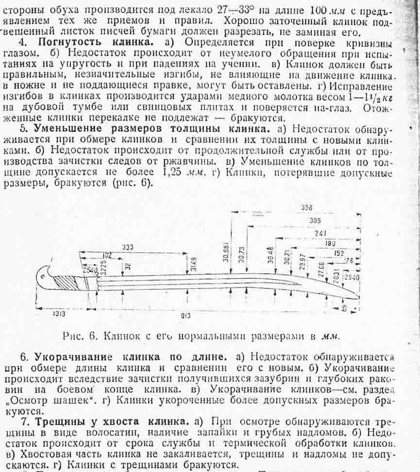

    Встряну в ваш разговор.. Как фурнитура 38 года могла стоять на клинке 40 года? Очень просто. При каждом кав полку были ремонтные мастерские. Клинки тоже выходили из строя.( Почитайте допуски на клинки в Инструкции на шашку М-27. Я ее здесь вылаживал..). Там все описано и расписано. Даже зазубрины больше допустимого размера, предполагали замену клинка. Как попал клинок с таким клеймом? Тоже не составляет труда.. В серию он не прошел,забракован, из за клейма.. а на запчасть в мастерские с завода- пожалуйста. Клеймо не особо влияет на качество самого клинка. Точно так , как и встречается разнобой на "рабочих" шашках на фурнитуре ножен. Вечного ничего нет. А в ремонте абсолютно не важно, какого года запчасть.. Так что, нормальная шашка. Рабочая, прошедшая ТО в мастерских.

    Облегчил вам задачу.. Вот из инструкции. Как и за что бракуются клинки.. Думаю, это много вам объяснит..
