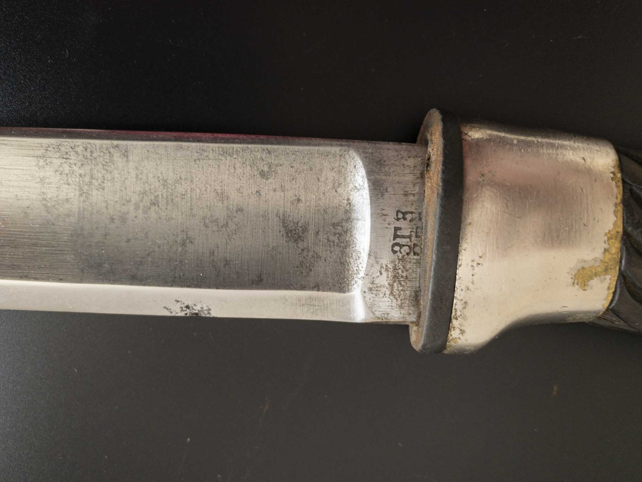

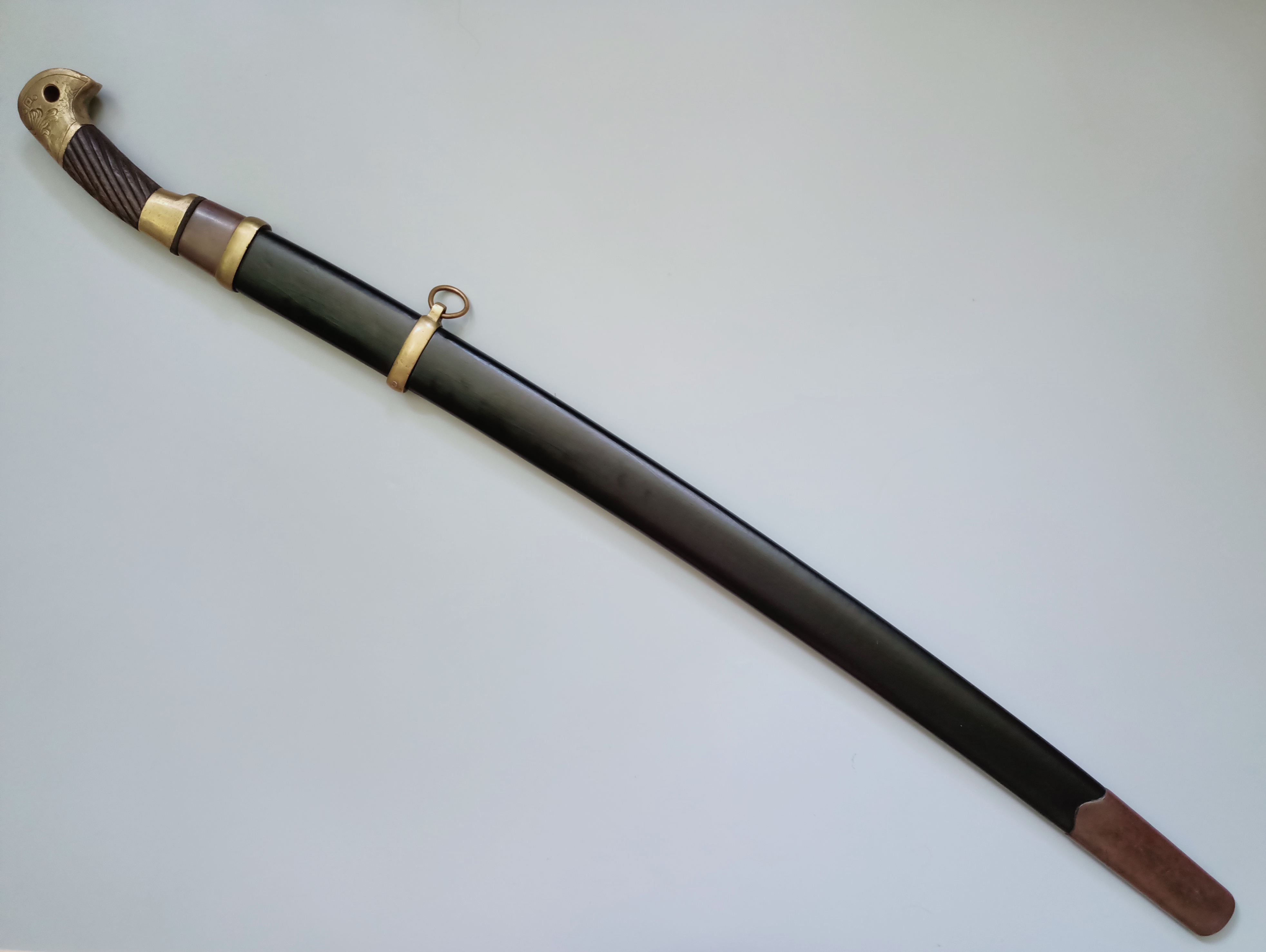

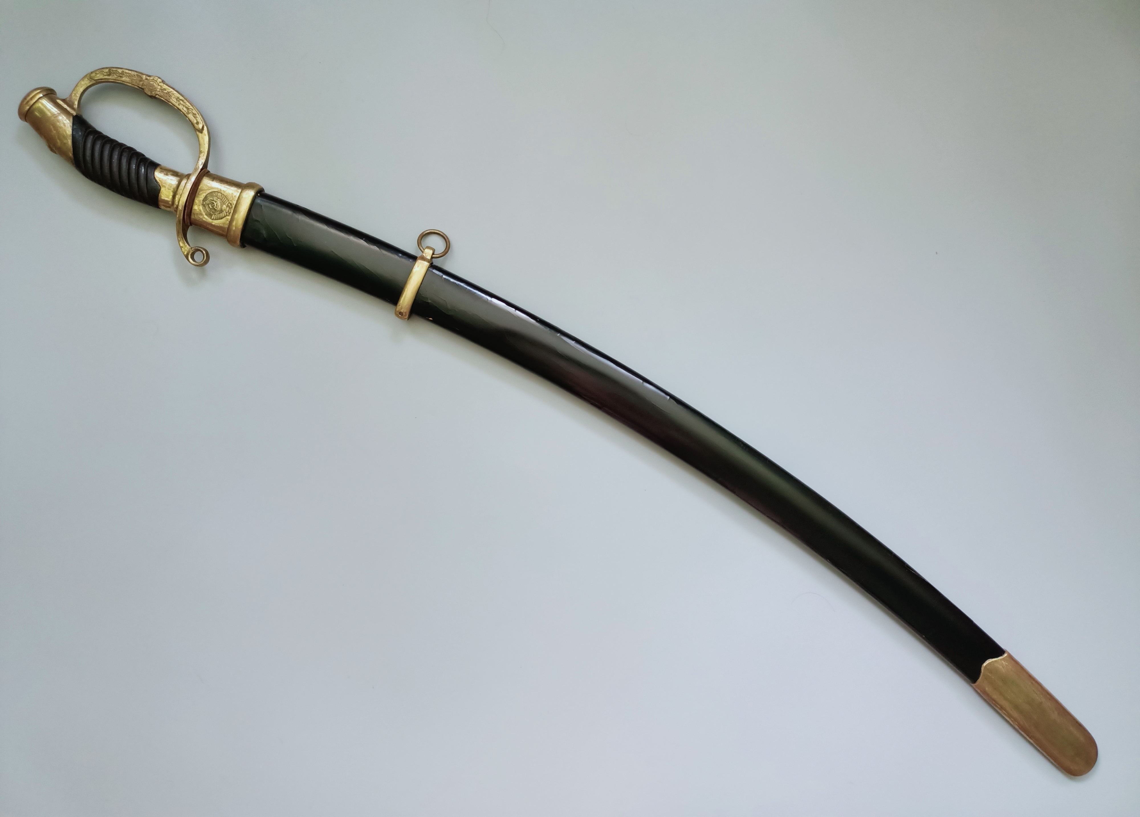

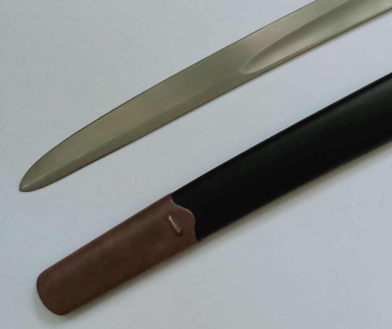

    Доброе время суток. Уважаемые эксперты, хочу Вас попросить определить оригинальность шашки красногвардейской (подзнаменка) 1934 г. Продавец утверждает , что купил ее в Германии 12 лет назад, говорит что оригинальная. Есть сомнения если 34 ставилась буква приемщика Н, а на данной стоит М. Жду ответов. С уважением.

    Для начала давайте внесём ясность. Во первых данная шашка не имеет ни какого отношения к "подзнаменке", так как подзнаменка это М40,
    а вы представили реплику шашки М27

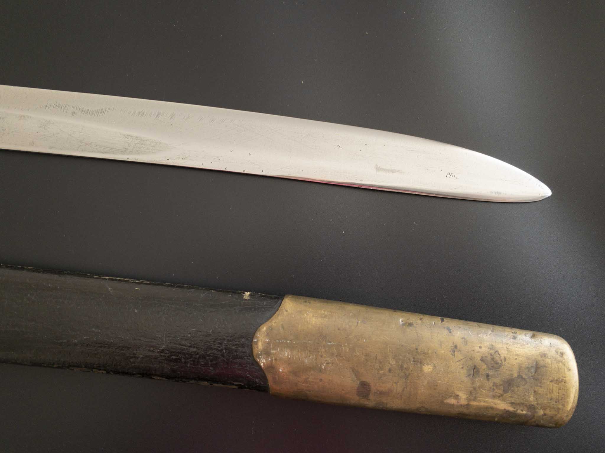

    Теперь касаемо "шашки", которую вы выставили. Обратите внимание на выход дола на боевой конец и собственно на сам боевой конец
    IMG_20240912_075903.jpg Ваша шашка

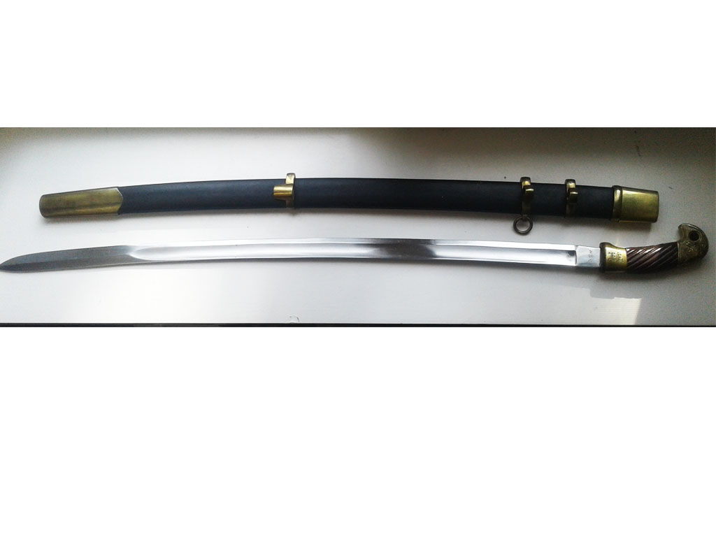

    shashki-kavaleriyskiye-obr.-1927-g-na-ww2-19.jpg Оригинал

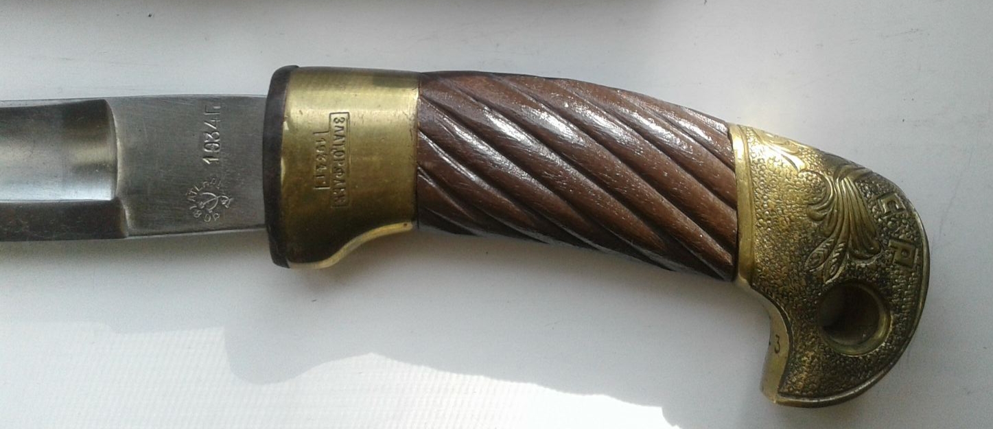

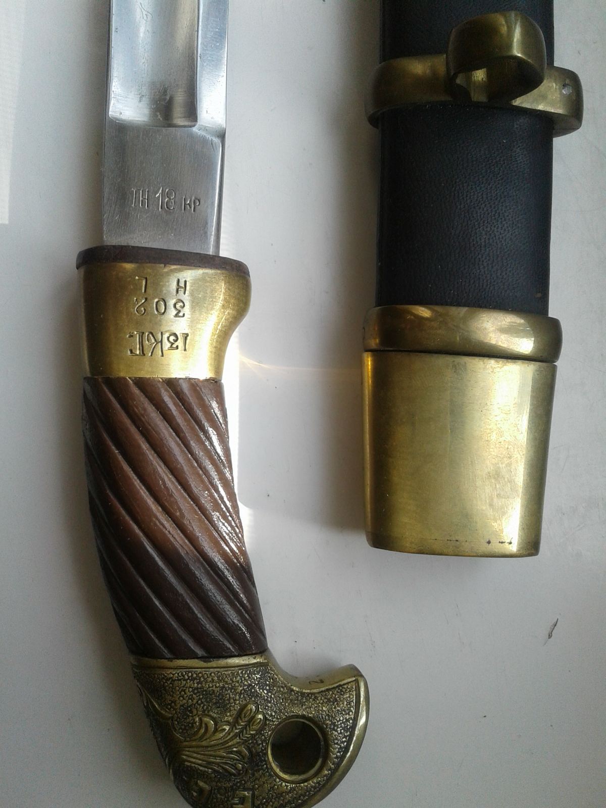

    Теперь посмотрите на пяту, она тоже далека от оригинального варианта
    IMG_20240912_081035.jpg Ваша шашка

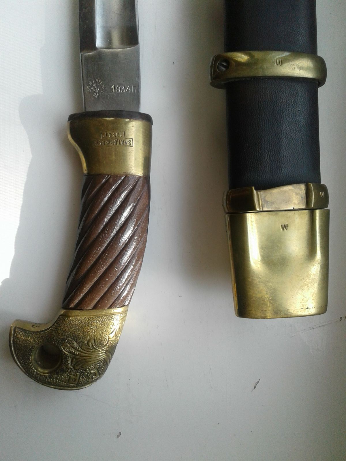

    IMG_20240912_080632.jpg Оригинал

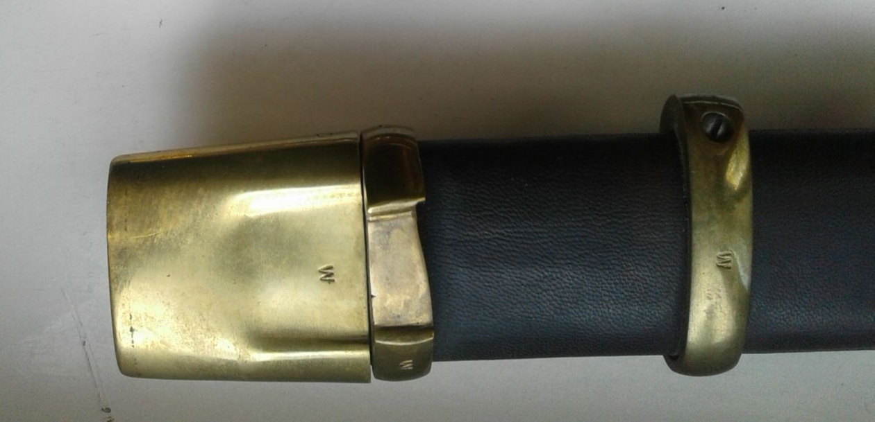

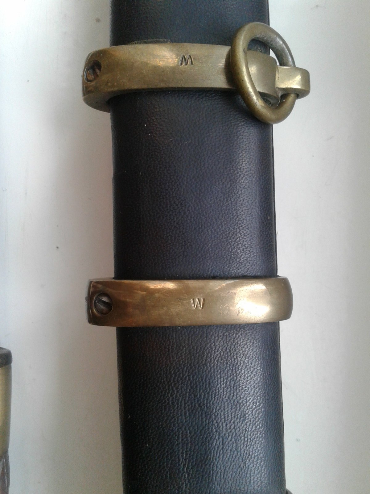

    В данном случае клеймение вторично, хотя оно там полная фантазия. Так же улыбнуло устье, очень смелая интерпретация
    IMG_20240912_081338.jpg Ваша шашка
    IMG_20240912_081521.jpg Оригинальное устье.
    Я думаю теперь вы сможете аргументировано обосновать продавцу, что он продает весьма посредственную реплику
