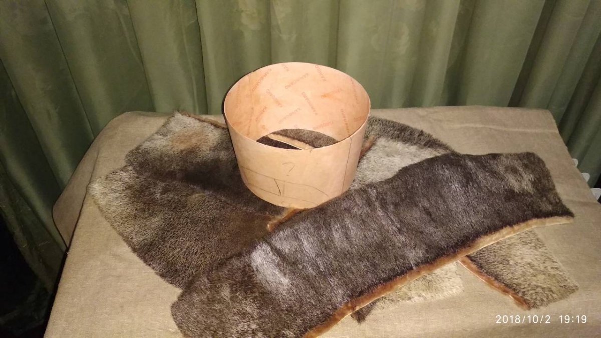

    Итак начало работы-была изготовлена основа-на оригиналах это прескартоновая прослойка между армированым холстом и мехом...на кой чёрт он там нужен я признатся не понял...до сих пор,но умная книжка пишет значит надо....В моём случае материал "Кожкартон"-продаётся на авторынках вещь дешовая и удобная в работе.

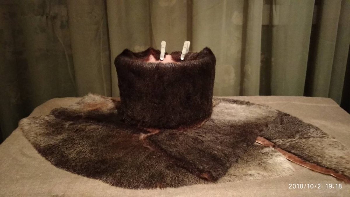

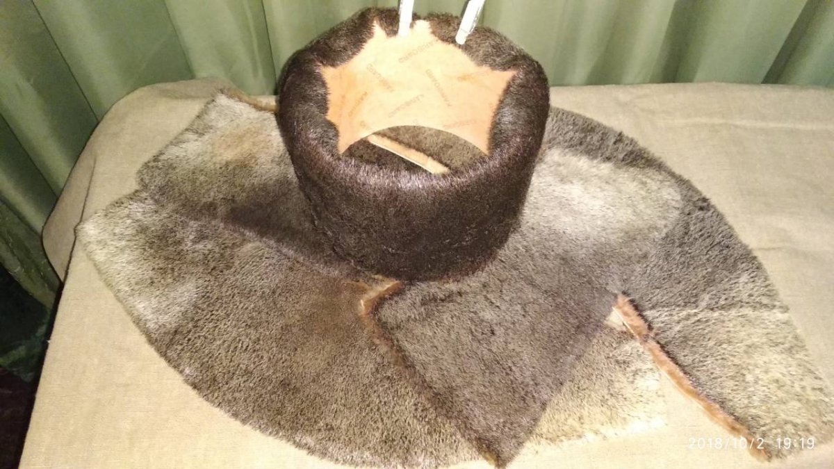

    Долгое время искал натуральный мех морского котика,для реплики можно было думаю и синтетику найти но все же заморочился на натуре,и вот удача повернулась мне и мех морского кота был приобретен,мех 76года...правильного хранения бодрый,интересный факт что на каждом куске стоит штамп и цена-так вот цена этих кусков равняется 500руб.... по тогдашним меркам нехилое бабло:)

    Тема не спешная :)-сейчас возник вопрос окраски меха-имею опыт окраски на русского гусара-красил барашковый мех краской для волос-в принципе доволен но может есть ещё варианты окраса получше?

    Якщо волосся фарбує, то і хутро пофарбує:)

    Саня, а як хутро на дотик, на якого звіра схожий?;)

    Ну наверное на морского котика:)-очень плотный мех и гладкий:)

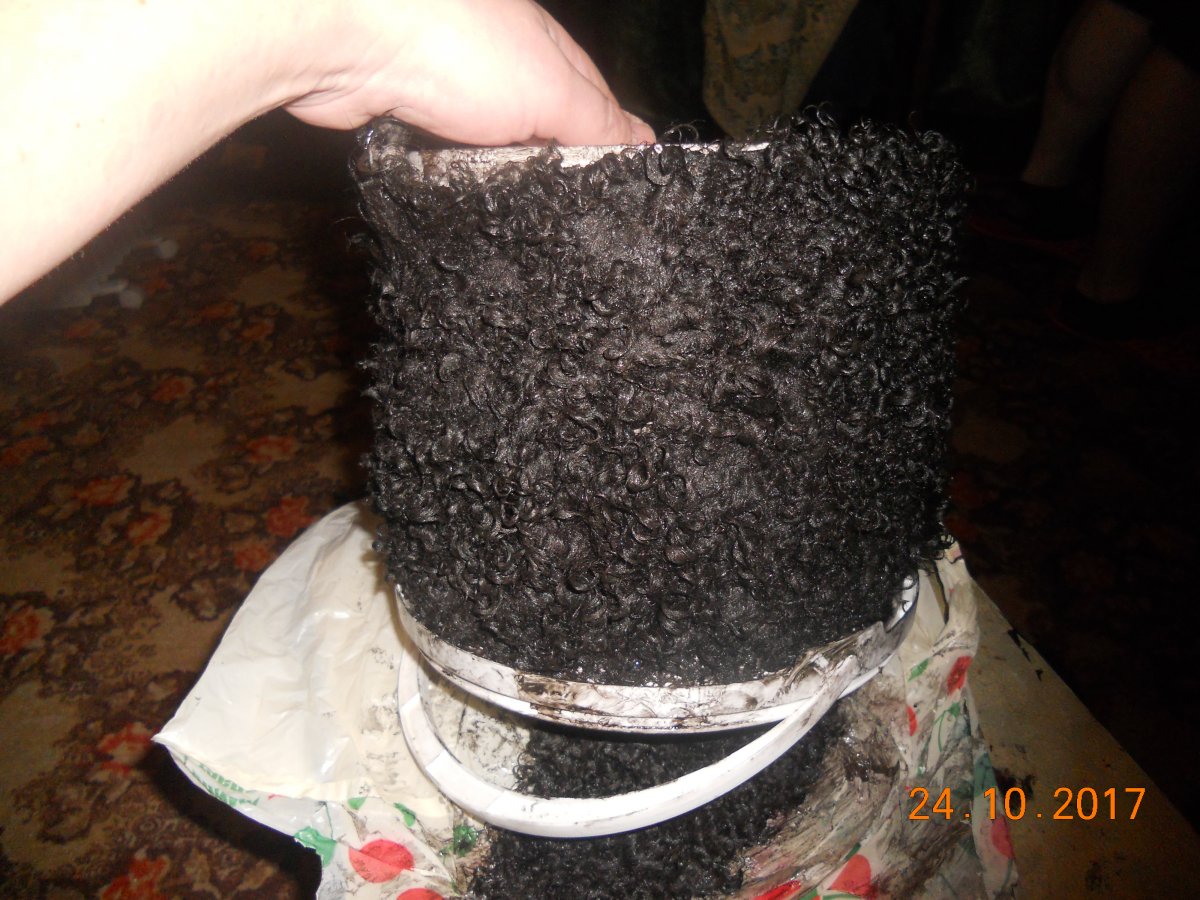

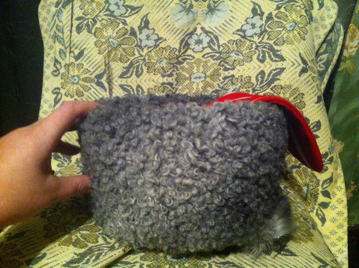

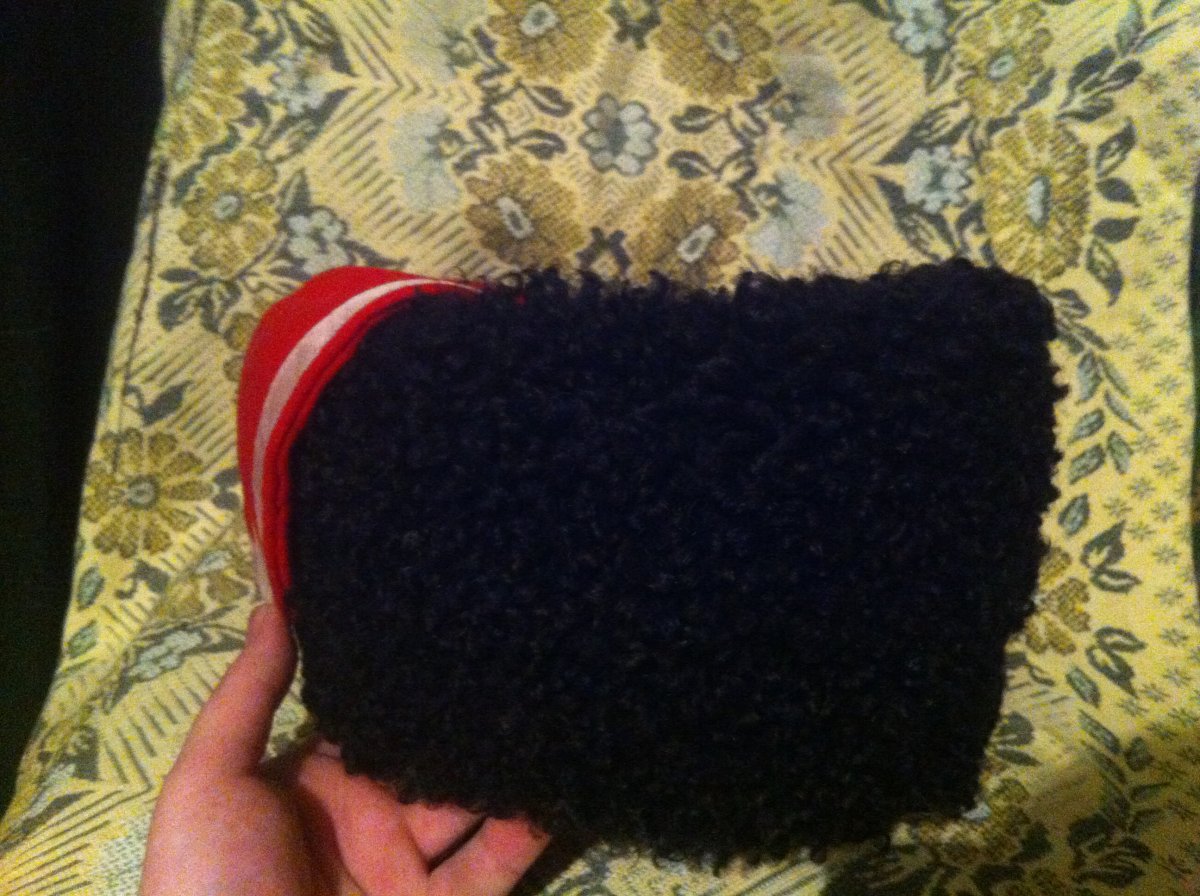

    Да покрасит и котика думаю-вот для примера я каракуль красил
    663, БЛК, A10A та ще 1-му подобається це.

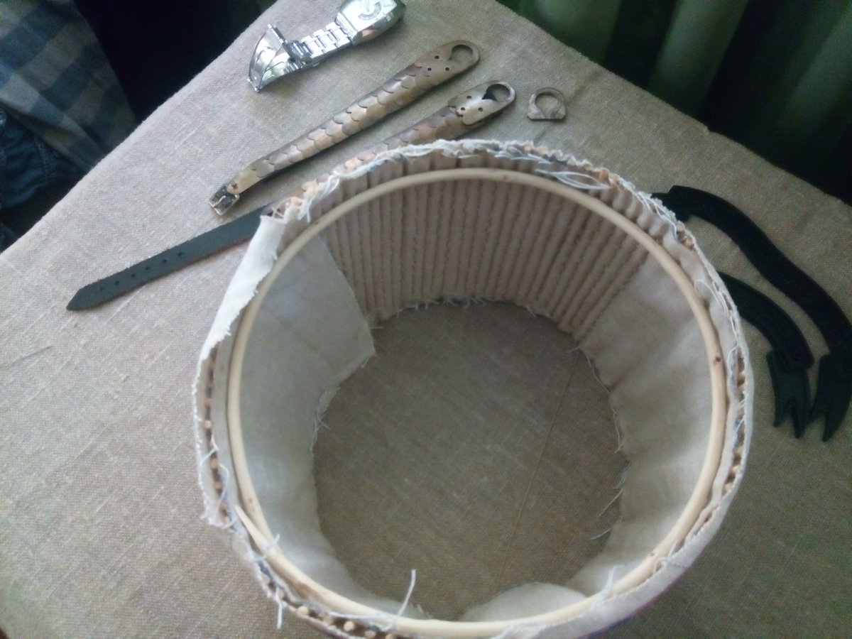

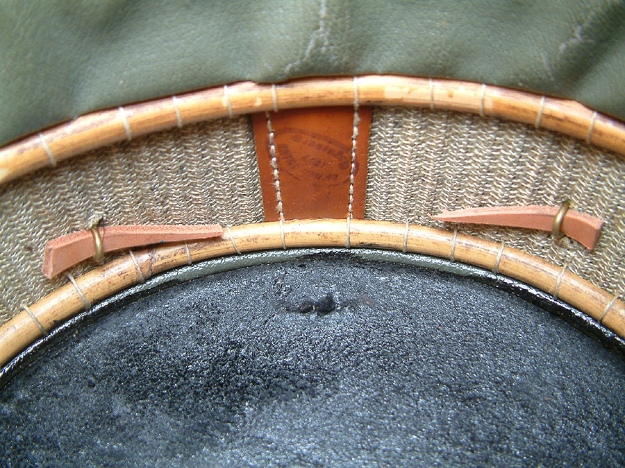

    Приветствую многоуважаемая публика-Вчера наконец докупил материала для армированой подкладки ткань хебешная,армировать буду бамбуковыми шпажками(они вшиваются в полотно)Для основных колец планируют использовать тоже бамбуковые прутки-есть вроде в продаже в цветочных магазинах диаметром 6-8мм,но в живую их ещё не видел-надо по свободе помотатся по городу.
    663 та ALEKS81 подобається це.

    Саня, так вони наче приклеїні до мішковини.

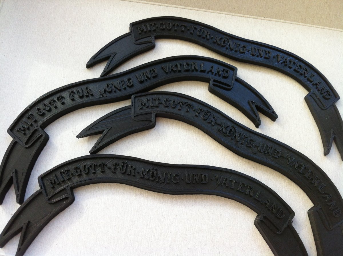

    Ну и благодаря высоким технологиям и не равнодушным камрадам;)начал шото думать над лентой.Работы ещё не початый край-лента будет в металле,но шо маемо так сказать ....это лучше чем нечего благо размеры ленты есть...

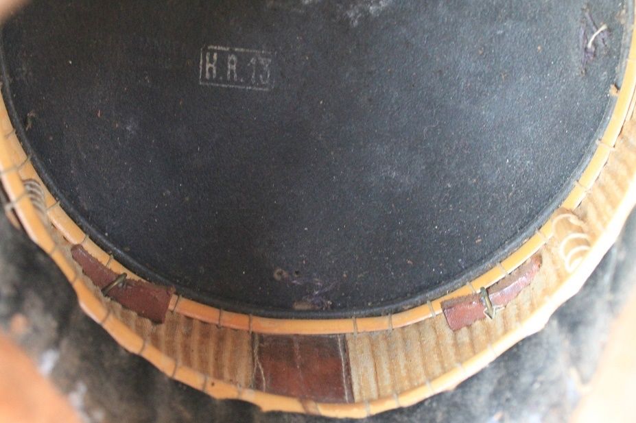

    Саня крупное фото есть подладки? признатся был уверен в прошивке,и этот момент как-то упустил-если клеится то это значительно упростит задачу мне:)

    Хммм действительно шва не вижу:oops:...

    Прошиваеться.

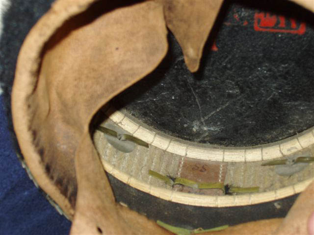

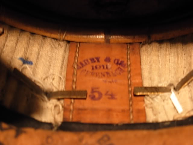

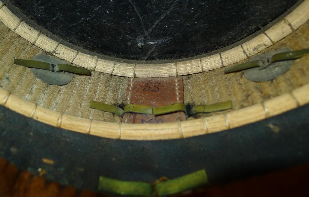

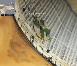

    Да Саня походу прошивалась только не по вертикали как я думал... а по горизонту,стежками.что-то типо как на этом фото саксонца,не уверен есть там "соломка",зато хорошо видна картоновая основа.

    Ти впевнений що це оригінал? На фото вище схоже на оригінал.

    Думаю да- уверен.Просто исполнение чуть другое,но конструктив проследить можно.https://www.pickelhaubes.com/bb/viewtopic.php?f=46&t=12241

    Сегодня удалось немного поработать над басби,-набрал каркас на подкладку-кстати без клея не обошлось-ради удобства прошивки приклеил кончики к ткани.

    Все таки на подкладке было решено прошивать "кармашки", для колец усиления решил использовать лозу с Ивы-как раз сезон сбора:),пока так навскидку..лучше лишнее обрезать,бо не знаю чем выльется на выкройке такая прошива...

    А карманці з паличками не товстуваті? Саня, порівняй з оригіналом. Треба було шпажки для шашлику бамбукові купляти, вони тонші за ці. Лоза повинна бути півкругла, зрізана.

    Не толстые,нормальные,лоза на окантовку просто тоньше чем надо...но этот вопрос я решу...-там и так шпажки для шашлыка стоят;)-смотри я в начале темы выкладывал,прошивка через 5мм-согласно чертежу:)Про зарезы на лозе знаю-остается вопрос о диаметре этой самой лозы,если судить по фото и зная расстояние карманов по 5мм,диаметр лозы выходит 8мм?

    Так, щось я зовсім заплутався:) Може мені по фото так здається що товстіo_O Якщо прошивка через 5мм, тоді норм і здається на фото товстуватими;)

    Да то лоза попутала...-она диаметром милиметров 5-6 где-то,и готовится на "крышку"Басби.
