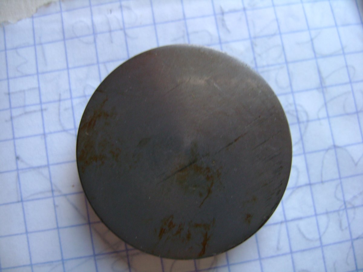

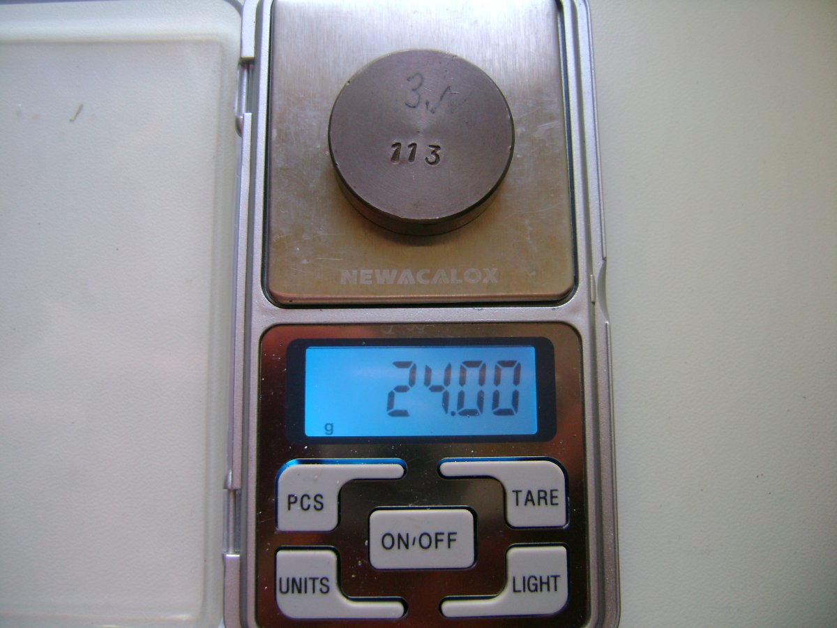

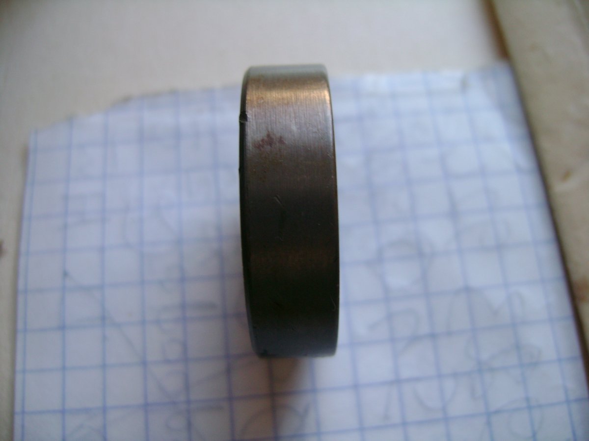

    Приветствую уважаемые.Прошу подсказать,что это,или откуда?Выкопал на распаханом домике.Но думаю что "вещь", современная потеряха.Метал не магнитный,скажем так-средней тяжести,все на фото.

    напоминает аптечную гирьку как вариант

    Цифра на весах намекает на то, что изделие действительно может быть весовым эталоном (гирькой).

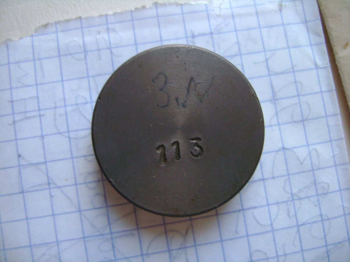

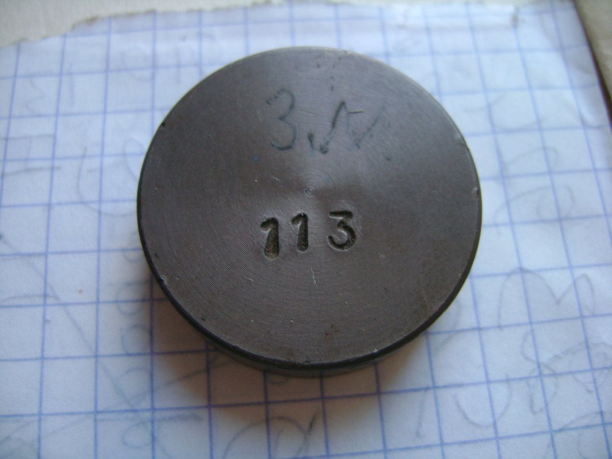

    Спасибо за ответы. Я об гирьке думал...Но почему тогда цыфры- 113. И что за- ТРИ М,или З-е М. Может для калибровки(как там правильно),каких то приборов.

    Да камрады,добавили впечитлений. Дозиметра у меня нет,перенес "шайбу"с гаража, в пустой сарай.Пока то неясно ,что это. Все же,оно легковато, для своего розмера. А это не титан?

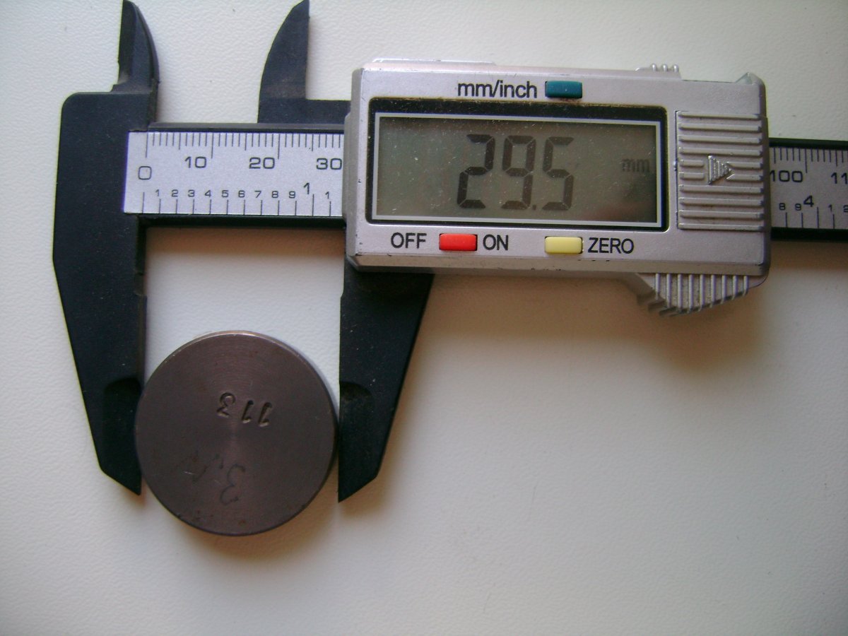

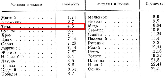

    Плотность Вашей железяки 4,6
    Это похоже на титан.
    Roma_1985, Миша-Клад та Check.Ua подобається це.

    Надо этой штукой провести по стеклу с небольшим нажимом.Если на стекле останется серый след, который ничем не стереть - то сто пудов это титан.

    Изделие, похоже относится к оборонке. Не калибр - металл ,,не тот" и форма.
    Как вариант - гирька, например - отвешивать норму пороха в снаряд.

    В меня следа на стекле-не получилось.Или что то сделал не так.

    Еще поспрашивайте у пенсионеров , например трактористов как выставляли клапана после капремонта и у электриков про регулировку зазора реле и автоматов . Предмет выглядит как шаблон регулировки зазора .
  19. kobr
    kobr Stabsfeldwebel
    926
    Киев и рядом
    Зазоры в клапанах и т.п. - совсем из другой оперы, там величины порядка 0.15-0.35мм, прерыватель 0.05мм, и проверяются щупами или индикаторной головкой (инд-р часового типа), опять же - щупы, калибры, скобы и т.д. делают из твердых металлов, с очень чистой обработкой рабочих поверхностей. Да заталкивать в зазор такую шайбу, без ручки проблематично.

    Да один раз-там микрометер,и другие, высокоточные приборы можно.Но цыфровое обозначение,которое не соответствует ни весу,ни размерам..Значит есть,каталог,класификация,сорт,порядок учета и т.д.Но чего?

    Кусок от пробного или какого-то эксперементального проката(кусок прутка)...Многая нержа не магнитится...

    Согласен, такое тоже может быть. Нарезали пятаков, и мучают их - проверяют на твердость, пластичнось и т.д., тут и порядковый номер уместен.

    Номер партии,не более того.

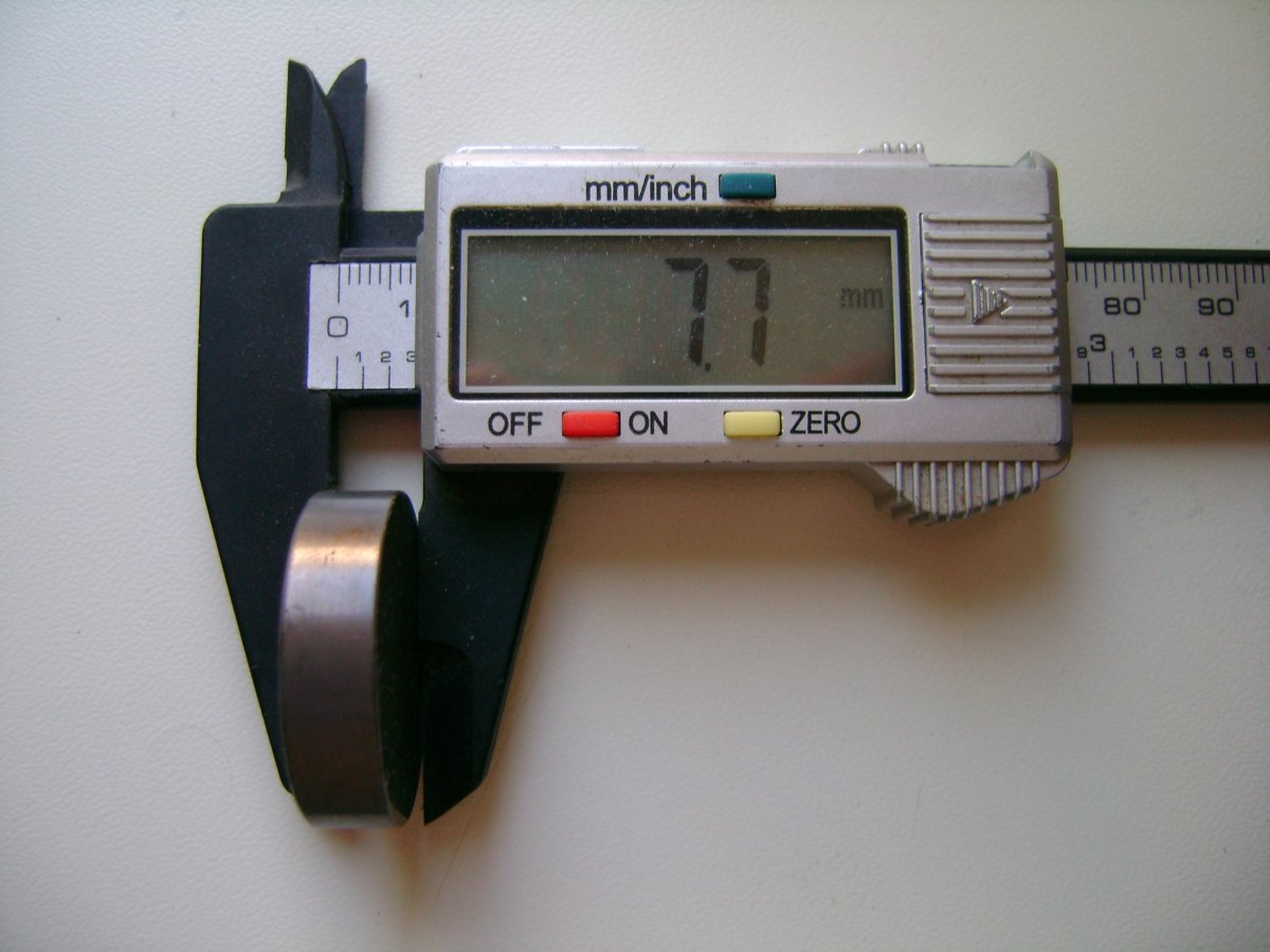

    Вы школьники или где?
    Есть размеры цилиндра,есть вес!
    Согласно этим данным я высчитал плотность материала.
    Плотность соответствует титану!
    Так чего вы яйца морочите,вы что посты читаете только те ,что на экране отражены?

    Хорошо - пусть титан, хотя плотность немного ,,не та" - 4.56 против 4.50, может с добавками какими. Но что это нам дает?
