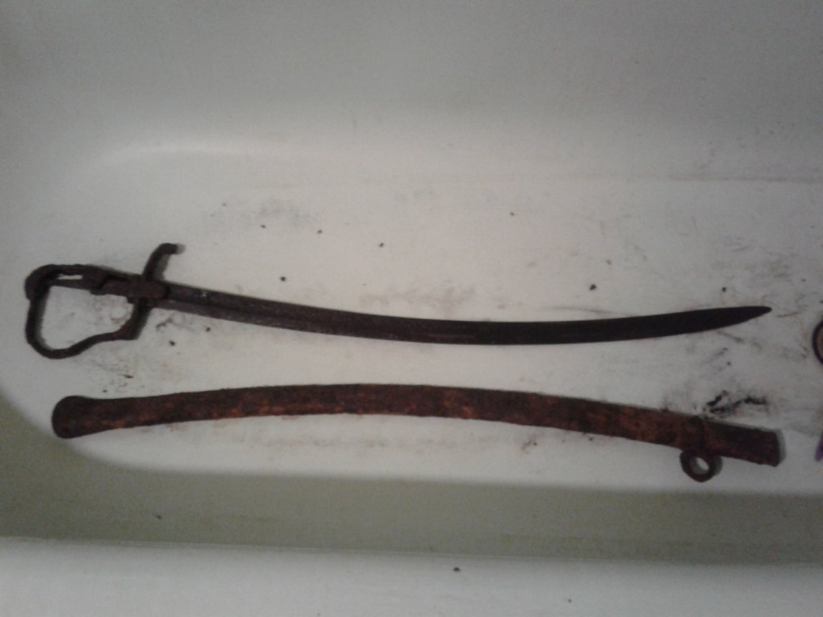

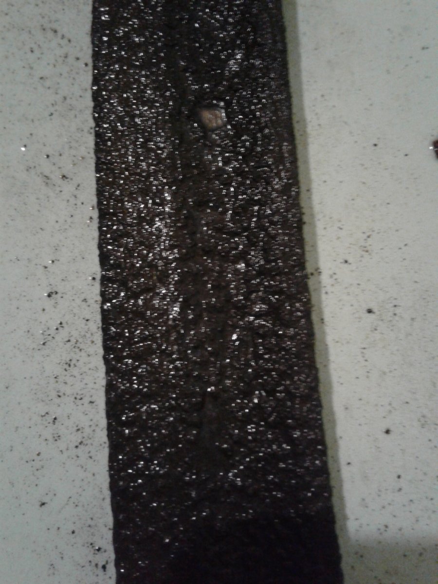

    Всім привіт! Ось достав клинок з ножен і на ньому такий чорний наліт ,підскажіть будь ласка чим і як можна його позбутись. 20180226_173913.jpg 20180226_174026.jpg 20180226_174058.jpg

    Кидайте в гас (керосин) і потихеньку зчищайте все що злазить, або в солярку.

    Щавелева кислота

    Тільки без фанатизму.

    ИМХО, как выше писал камрад, размачивать в ГСМе (соляра или керосин) и мет. щеткой чухать. Меньше всего будет потерь, хоть не далеко не самый быстрый способ. И лучше ни каких кислот.

    Кореш отмачивает подковы в Пепси коле - результат, как после лимонки... Рекомендую...

    Вітаю поважаних камрадів!
    Напевно ТС мав на увазі чорне "покриття", а не сліди іржі на шаблі. Само-собою, корозію необхідно ліквідувати і, як-ліпше, так, як вже писали (тобто з використанням соляри, гасу, або ще чогось з ГСМ).
    Але, питання всеж-таки актуальне: що це за покриття на шаблі? Чи мало воно місце на пруських шаблях того часу, чи якогось виробника?
    Ось, колись я створював тему саме по цьому питанню. Ніхто тоді не зміг відповісти на це питання. Але, я маю думку, що всеж-таки це покриття на зразок оксидування. https://reibert.info/threads/pokrytie-prusskoj-artillerijskoj-sabli.461603/.
    По шаблі ТС бачу, що після позбавлення від корозіі, необхідно буде в місцях каверн підварювати та ретельно виводити геометрію клина.
    У моєму випадку не потрібно було підварювати, тому обмежився тільки механічною чисткою. Була думка відновлення покриття, але війна порушила плани...

    Здоров земляк,в Вашем случае остатки воронения,в случае топикстартера-плохое фото,как по мне стадартный вариант прибывания в ножнах-какаято муть вроде смесь карозии и отложений.

    Поддерживаю полностью. Состояние будет видно только после полной очистки предмета. На первом фото ТС вроде-бы что-то типа покрытия просматривается, однако не сильно информативно. В любом случае в первую очередь - полная очистка.

    Поработать металлической щеткой..... Все проблемы будут как на ладони...

    Часто на предметах з землі утворюються світлого кольору цяточки. Це хлориди, вони жеруть залізо після чистки від іржі. Я позбуваюсь їх відмочуванням в дистильованій воді, можна кипятити, але легке кислочення в більшості випадків не зашкодить. А гсм на окисли заліза діють слабо, краще вже вода.
