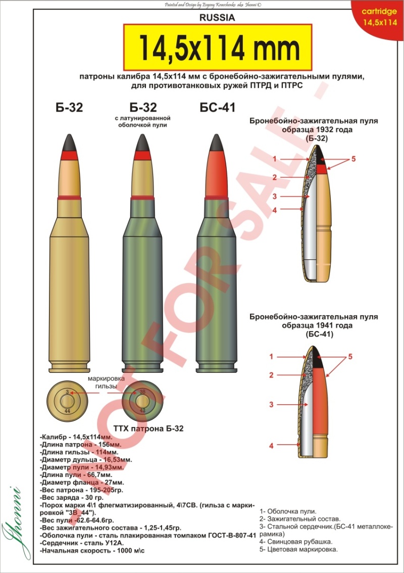

    Есть сердечник от бронебойно- трассирующего снаряда ПТР.
    Снял металлическую оболочку и зажигательный состав. Получил сердечник из очень прочного сплава-наверное карбид вольфрама.
    По дикому стечению обстоятельств его форма, масса и размеры идеально подходят для изготовления наконечника для пневматики. Можно сэкономить кучу бабла на нём. Но злые языки говорят, что он не цельный, а внутри ВВ.
    Это правда???????

    Первый раз слышу про ВВ в ПТР-е. Там цельнометаллическая болванка.

    Ды вот не совсем. На задней части сердечника-утолщение.
    В гильзу входила утолщённая задняя часть сердечника не покрытая оболочкой!
    100% это ПТР.

    там цельнометаллическая, точеная болванка. Никакого ВВ в ней нет.

    БС-41 это не точеная болванка, а че то наподобие металло-керамики у меня есть сердечник, так там он весь в цифирах, если кому интересно то могу сфоткать!!

    может один из вариантов? Всёравно ВВ внутри нет и небыло...
