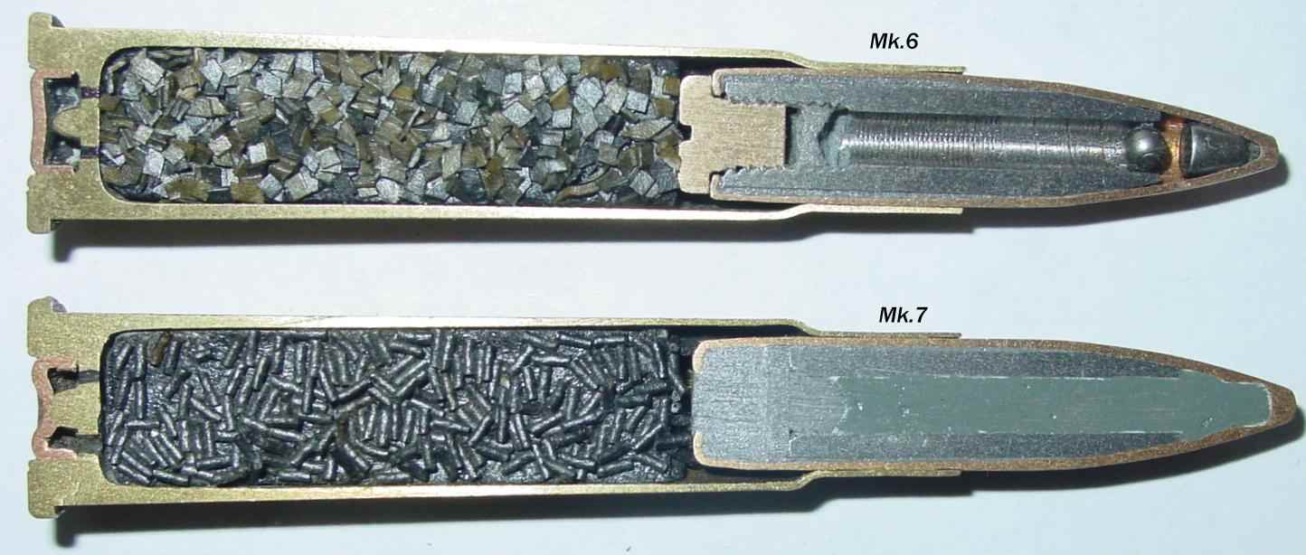

  4. voland
    voland Guest
    ГАНС!
    ПЕРВОЕ ПРАВИЛО ТБ:
    НЕЗНАКОМОЕ- НЕ ТРОГАТЬ!!![/
    B]
    Те, которые с винтом- разрывные, те, которые из 2-х частей- зажигательные!
    Глаза лишние???!!!
    С патронами и пулями- на Тризну к GOST'y он их любит и шарит.
