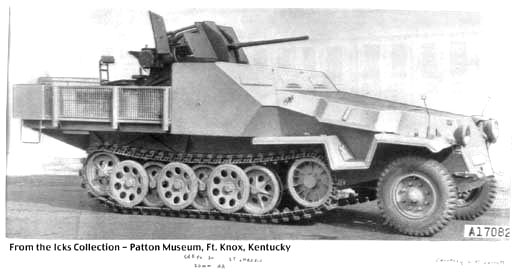

    В литературе встречал упоминание о фронтовой переделке 251 с установкой вместо курсового пулемета 20мм зенитной пушки Flak30.
    У кого есть информация об этом броневике и фотографии?
    В сети нашел только фото моделек...

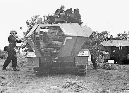

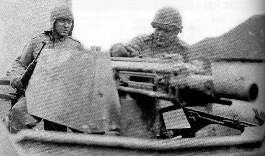

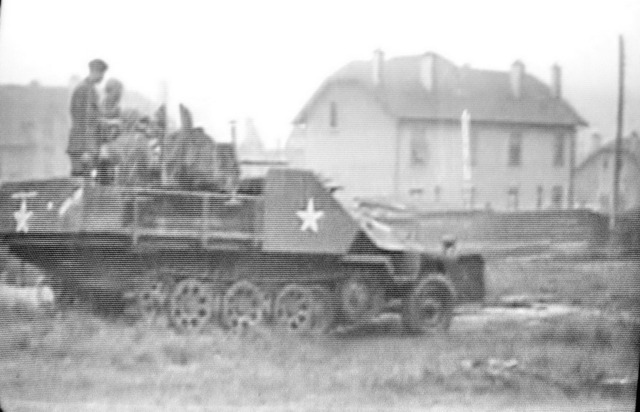

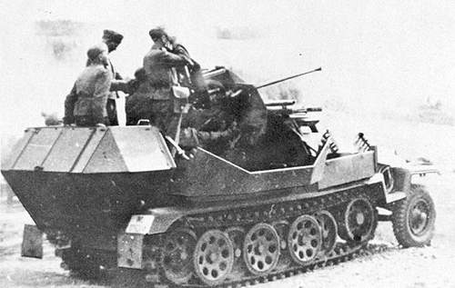

    Erwin, вас кто-то ввёл в заблуждение по-поводу "фронтовой переделки". Тут мы имеем абсолютно серийный Sd.kfz.251/17. ЗСУ с 2-cm KwK38 + 2 MG. К 26 октября 1943г. были моды этого БТР Ausf.A и B. Также были 3 модификации на базе Ausf.C и на базе D. Броневую защиту пушки, как на представленной вами модели, имели лишь последние варианты Ausf.D. Варианты были со значительной надстройкой, позволяющей вести обстрел на 360гр. и различные варианты установки пушки в корпусе. Т.е. все БТР с установкой KwK38, кроме "дриллинга" и последней модификации на турели, имели индекс /17. Выпущено таких было не много, но использовались как на Западном так и на Восточном фронтах.

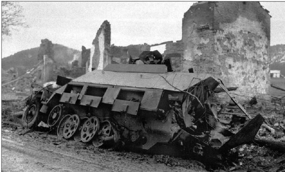

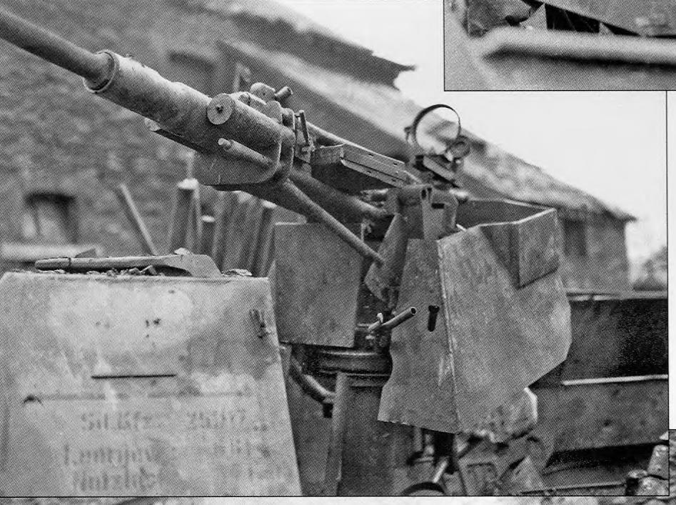

    На фото 1 и 2: Sd.kfz.251/17 Ausf.D, Люксембург, декабрь 1944г. (как раз интересующий вас). Фото данного варианта невероятно редки, но найти можно несколько. Поищу у себя, где-то были фото захваченного американцами. Кстати, встречал фото 2-х таких БТР у западных реконструкторов.
    Остальные фото не в качестве, сорри, это так на вскидку нашёл. Где-то есть и в норм. качестве.

    Я думаю камрада смутило слегка не стандартная первоначальная версия установки 20-мм зенитного автомата, что очень похоже словно сделали кустарным способом, поздние версия уже имели открывающиеся борта что вы и упомянули.

    То есть другими словами "окопного творчества" в данном вопросе не наблюдалось?
    Тогда второй вопрос - верно ли, что все 17-е были только в дивизии Герман Геринг?

    Серийная машина, абсолютно.
    Поступали в основном в части Люфтваффе, но и небольшое кол-во было передано в танковые части. У дивизии "ГГ" в основном была модификация с откидными бортами.

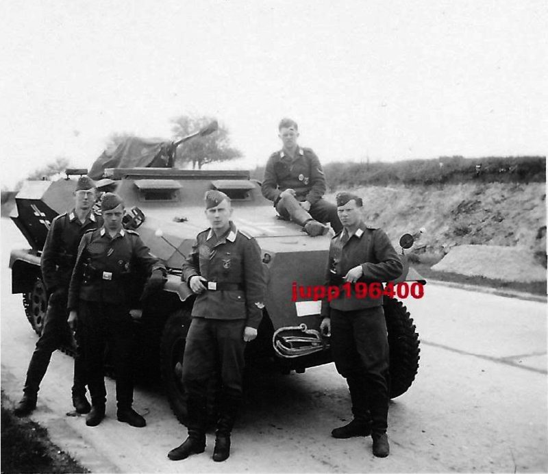

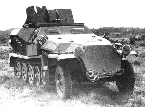

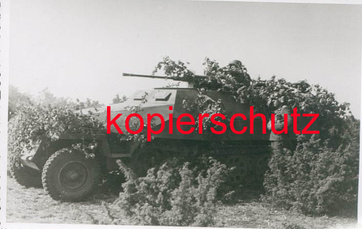

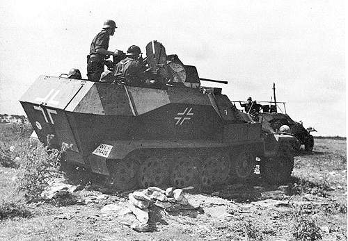

    Фото 1,2. "ДР"
    Фото 3,4. "ЛАГ"

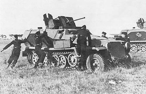

    Фото 5-10. "ГГ"

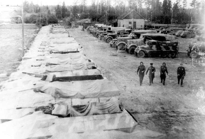

    Фото 5,6,7. У советских войск.

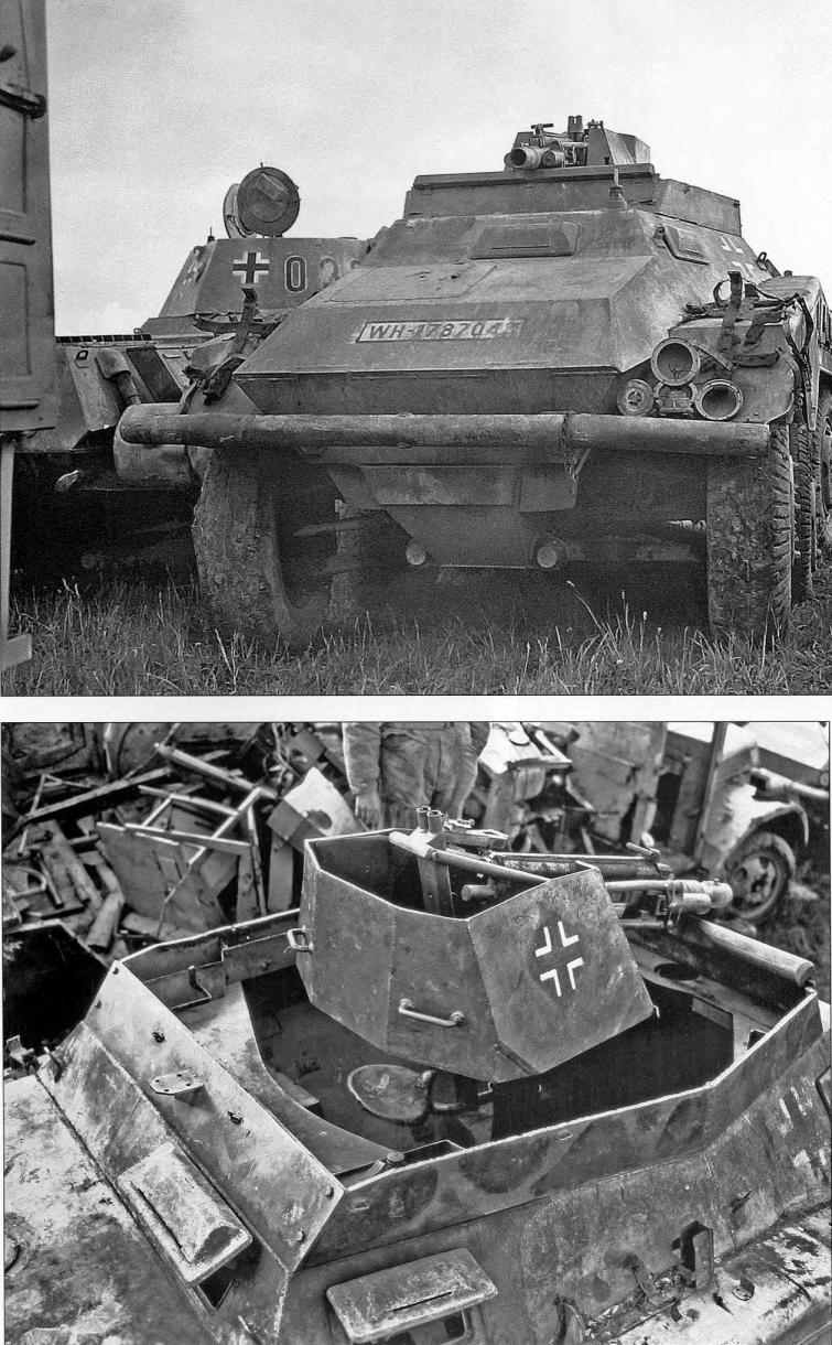

    Фото 1-5. Захваченные машины с такими пушками у американцев.

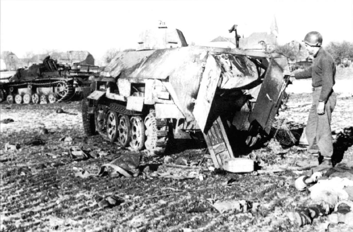

    Фото 3. Подбита 3-пех.див.США в La Bourgance 15 ноября 1944г.

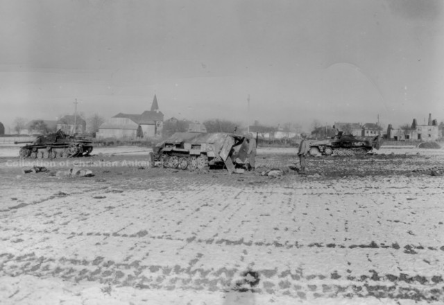

    Будьте внимательны на 1 фото Sd.kfz.251/22 - mittlerer Schutzenpanzerwagen mit 7,5 cm Pak 40/1.

    Да,я очень внимателен. На заднем плане /17 ausf.D под номером 324, таким Erwin и интересовался. На втором фото он же, "вырезан" из первого фото.:)
