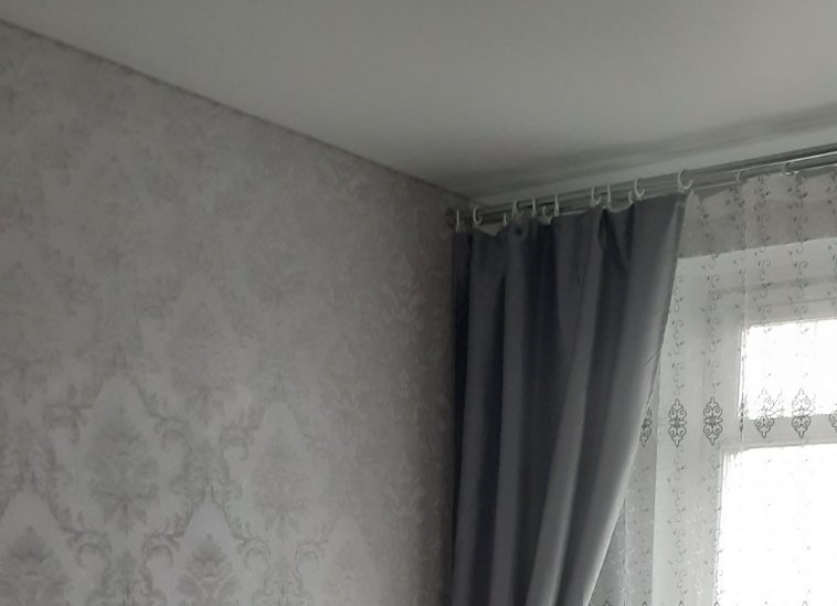

    Главнная проблема в том,что если покупать карнизы
    в специализированном отделе то они стоят как крыло от самолета.
    а если их купить в отделе мебельная фурнитура но цена становится очень вменяемой.

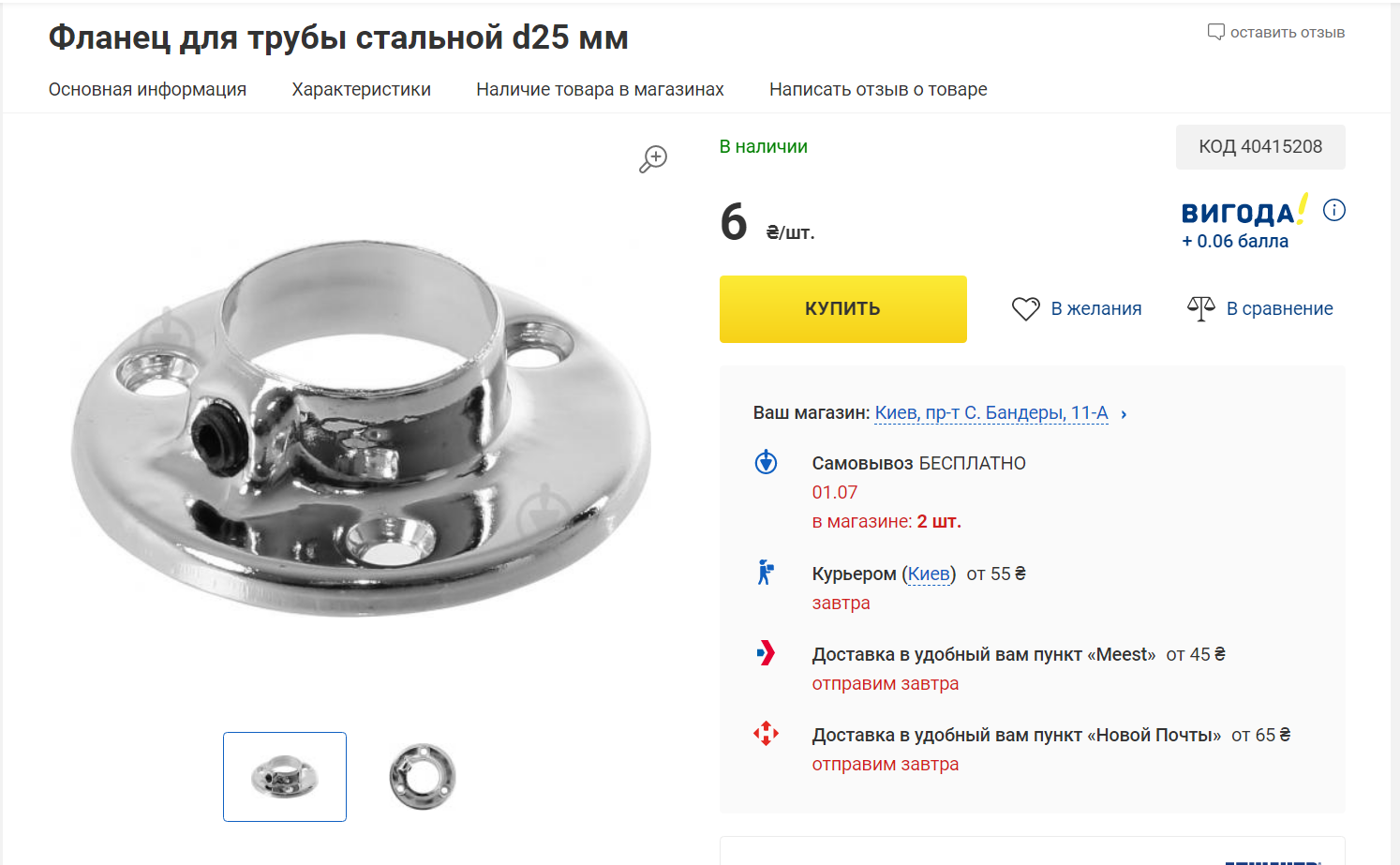

    И так в Эпицентре покупаем вот такой фланец

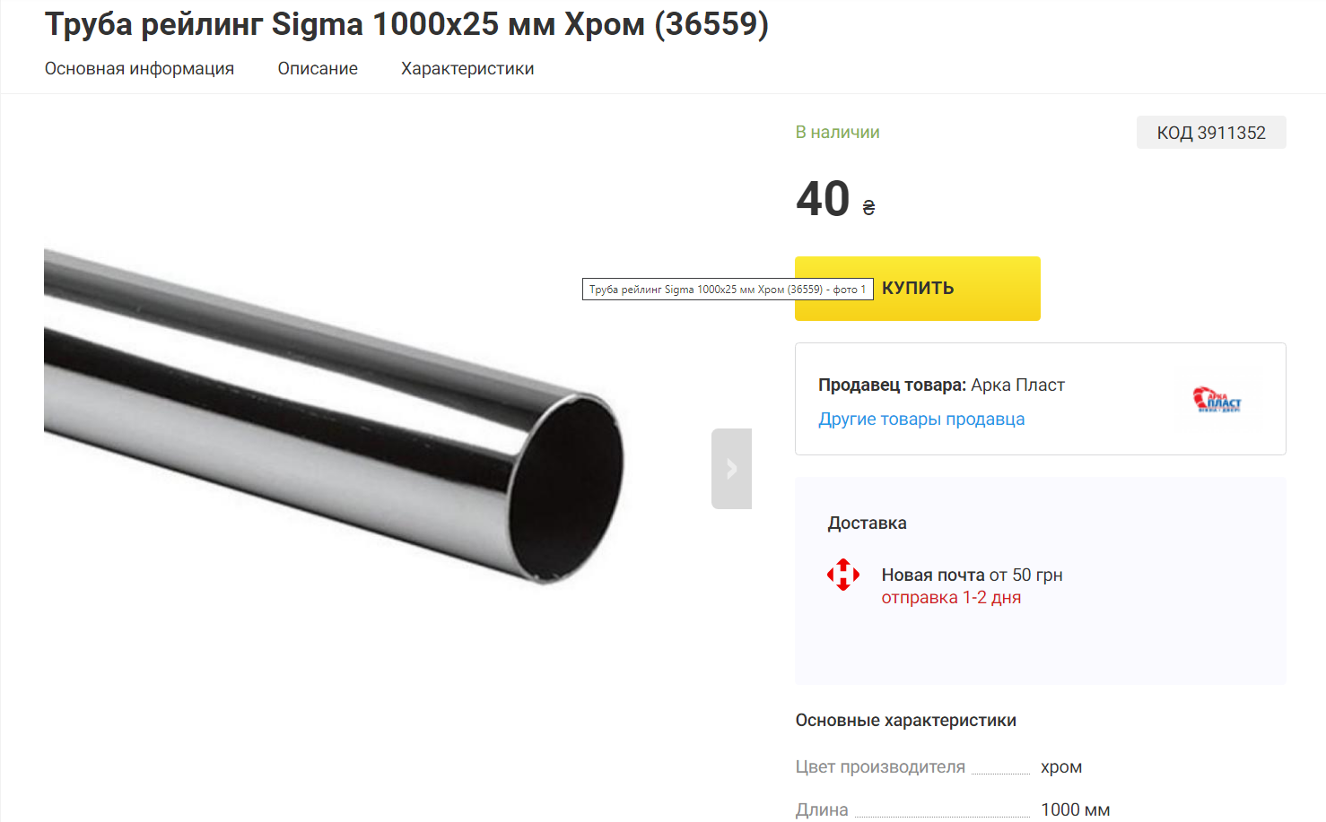

    и покупаем вот такую трубу
    Если у вас комната меньше 3 м то отрезаем трубу в нужный размер.

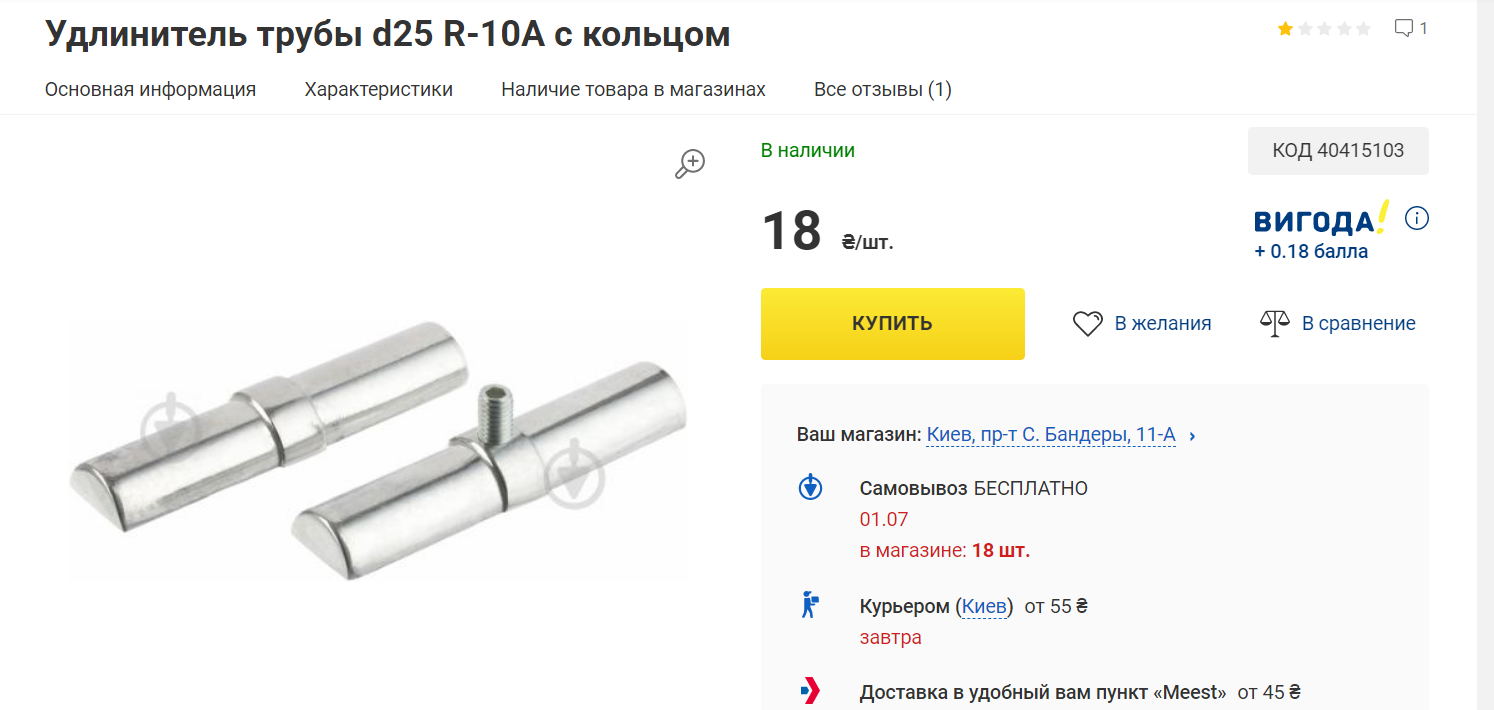

    если комната больше 3 м то покупаем вот такой удлиннитель
    и трубу по короче
    режете в размер,соединяете и все готово!
    Если хотите сэкономить и у вас ровные руки то можно взять фланец дешевле
    Все! Пользуйтесь!

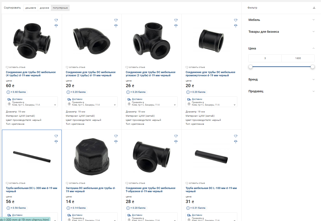

    А ещё с остатков сантехники...
    Omikron, Зольдатен, Ohotnik47 та 7 іншим подобається це.
  5. gvv2309
    gvv2309 Oberstleutnant
    3.457
    Київ
    Есть и такая фурнитура но она 19 мм и я побоялся ее использовать,думал прогнется.
    Но думаю накарниз длинной 2 м подойдет и будет значительно дешевле.

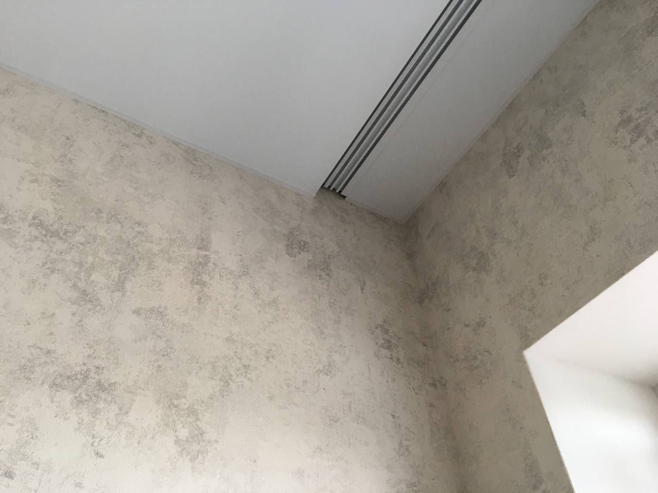

    Я проф строитель. На данный момент практикуем такую тему. В связи с тем, что массово и мы и заказчики перешли на натяжные потолки, делаем такие карнизы. Удобно и красиво.
    В любом случае, ТС молодец.

    У меня тоже натяжные потолки,как раз для них и делал.
    vaffe подобається це.
  8. vaffe
    vaffe Hauptmann
    2.065
    OdessaLand
    Мы просто в натяжных делаем нишу под шторы. Достаточно 7см.
