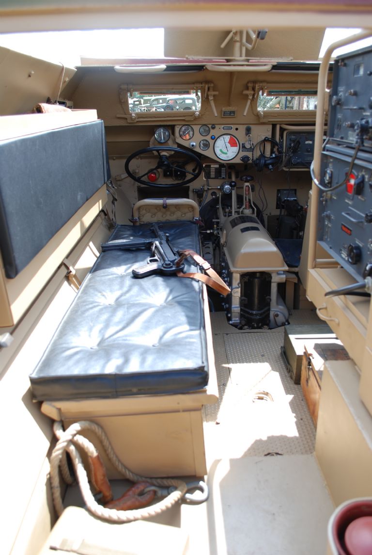

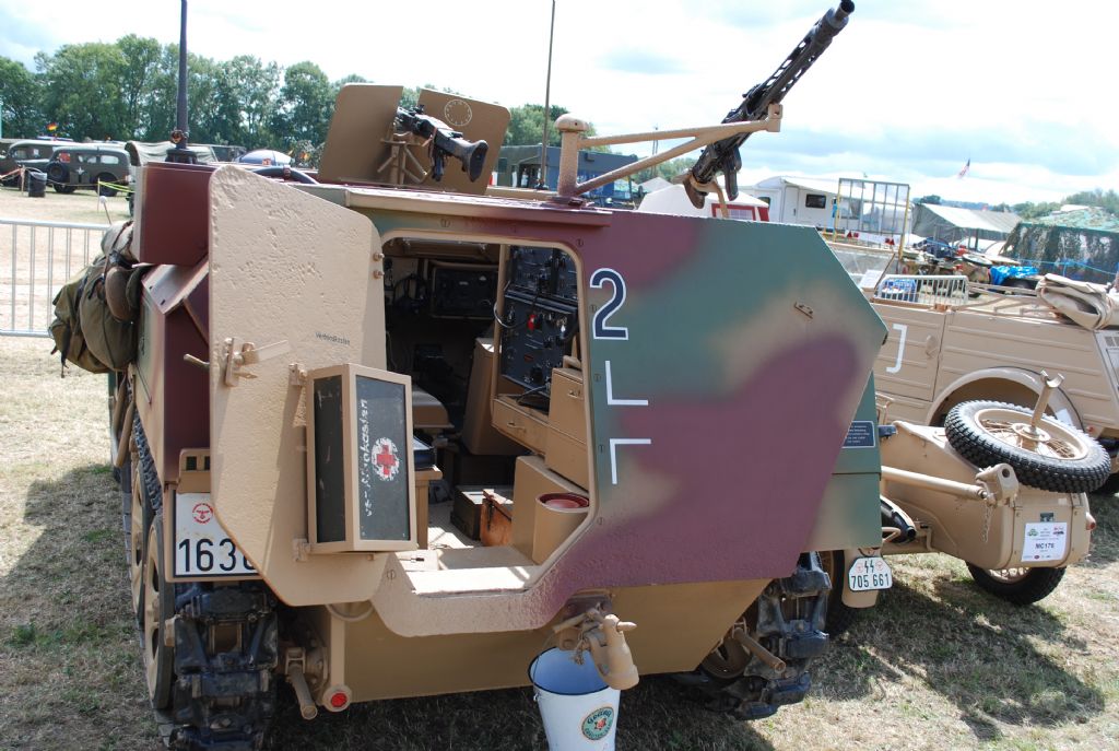

    Есть еще много фото, Я потихоньку инфу собираю по нему. В будущем планы с нуля качественную реплику сделать. Если возможно, можно быть вкурсе событий по вашей рестоврации. Спортивный интерес ))))

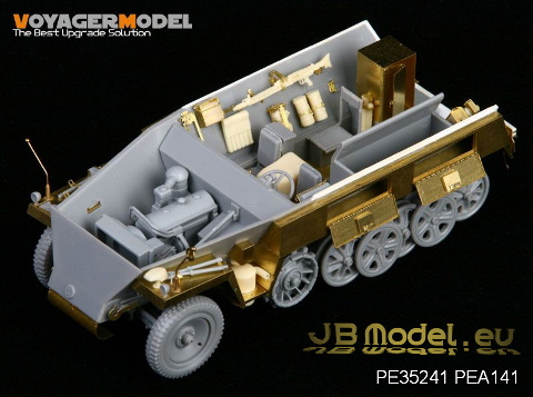

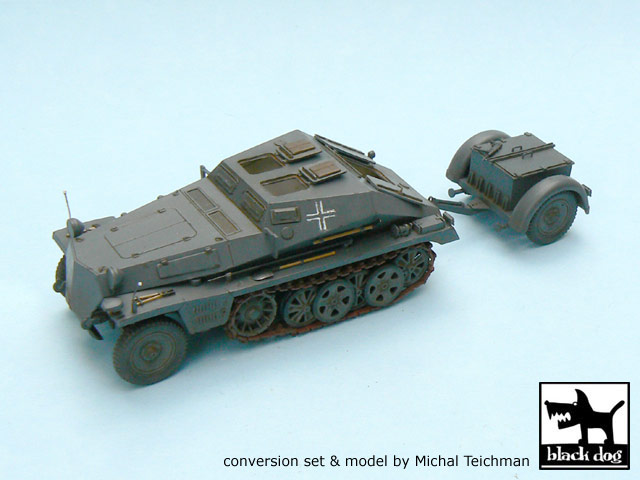

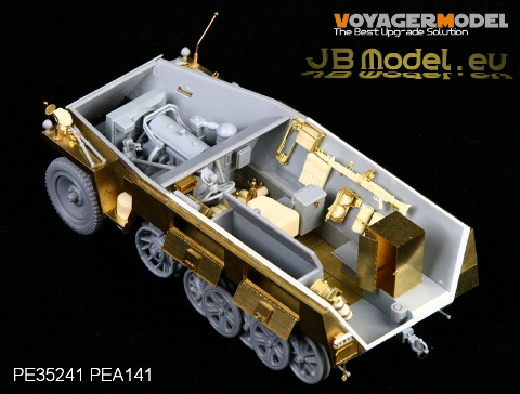

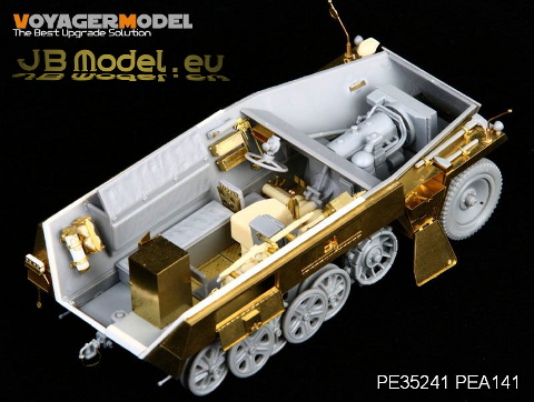

    Модельки но зато общая схема видна

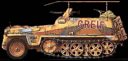

    Легкий полугусеничный бронетранспортер, предназначавшийся для транспортировки половины пехотного отделения, главным образом в разведывательных подразделениях. Создан на базе полугусеничного артиллерийского тягача Sd.Kfz.10 фирмами Bussing-NAG (бронекорпус) и Demag (шасси). Серийное производство осуществлялось на заводах Bussing-NAG, Weserhutte, Wumag, Wegmann, Ritscher и Deutsche Werke с июня 1941 по 1945 год в двух вариантах, так называемом старом (alt) и новом (neu). Изготовлено 7326 единиц.
    СЕРИЙНЫЕ МОДИФИКАЦИИ
    Sd.Kfz.250/1 - базовая модификация. Корпус сварен из прямых катаных броневых листов, расположенных под большими углами наклона. У варианта neu корпус имел упрощенную конструкцию (9 частей вместо 19) и по внешнему виду был близок к корпусу бронетранспортера Sd.Kfz.251. Вооружение: два пулемета МО 34, один за щитом в передней части кузова, другой - в корме, на вертлюжной установке, допускавшей стрельбу по воздушным целям.
    Sd.Kfz.250/2 - leichter Fernsprechpanzerwagen - бронированный кабелеукладчик. Предназначался для прокладки полевых линий связи. Катушка с телефонным кабелем располагалась внутри кузова. Боевая масса 5,44 т, экипаж 4 человека, вооружение 1 пулемет МG 34.
    Sd.Kfz.250/3 - leichter Funkpanzerwagen - машина связи. В зависимости от назначения (существовало четыре варианта) оснащалась радиостанциями FuG 7, FuG 8 или FuG 12 со штыревыми или рамочными антеннами.
    Sd.Kfz.250/4 - leichter Beobachtungspanzerwagen - машина наблюдения и управления огнем в частях самоходной артиллерии. Радиостанции FuG 15 и FuG 16. Экипаж 4 - 5 человек, вооружение 1 пулемет MG 34.
    Sd.Kfz.250/5 - аналог предыдущей модели. Одна радиостанция FuG 12. Боевая масса 5,36 т, экипаж 4 человека, вооружение- 1 пулемет MG 34. B 1944 году название изменено на leichter Aufklarungspanzerwagen - легкая разведывательная бронемашина.
    Sd. Kfz. 250/6 - leichter Munitionspanzerwagen - машина для перевозки боеприпасов к штурмовым орудиям. Вмещала 70 выстрелов к 75-мм пушке StuK 37 (Ausf.A) или 60 выстрелов к 75-мм пушке StuK 40 (Ausf.B). Боевая масса 5,96 т (А) или 6,1 т (В), экипаж 2 человека, радиостанция FuG 16, вооружение 1 пулемет MG 34.
    Sd.Kfz.250/7 - leichter Schutzenpanzerwagen schwerer Granatwerfer-самоходный миномет. 80-мм миномет sGrWr (возимый боекомплект 12 выстрелов) устанавливался в середине кузова. Дополнительное вооружение: пулемет MG 34. Боевая масса 5,61 т, экипаж 5 человек. Под тем же индексом существовал бронетранспортер для перевозки боеприпасов к 80-мм миномету, вмещавший 66 выстрелов.
    Sd. Kfz. 250/8 - leichter Schutzenpanzerwagen 7,5 cm - легкий бронетранспортер, вооруженный короткоствольной пушкой KwK 37 или К 51 калибра 75 мм. Боекомплект 20 выстрелов. Боевая масса 6,3 т.
    Sd. Kfz. 250/9 - leichter Schutzenpanzerwagen 2 cm - разведывательная бронемашина. Установлена башня от бронеавтомобиля Sd.Kfz.222 (позднее заменена на башню Hangelafette 38) с 20-мм автоматической пушкой KwK 38 и пулеметом MG 34. Боекомплект 100 выстрелов и 500 патронов. Углы вертикального наведения от-10° до +85°. Телескопический прицел TZF За. Радиостанция FuG 12. Боевая масса 6,09 т, экипаж 3 человека, габариты 4560х1945х2174 мм.
    Sd.Kfz.250/10 - leichter Schutzenpanzerwagen 3,7 cm Pak - бронетранспортер, вооруженный 37-мм пушкой Pak 35/36, установленной за штатным щитом (на части машин - без него) в передней части кузова, и пулеметом MG 34. Боекомплект 216 выстрелов и 2110 патронов. Угол горизонтального наведения пушки ±30°, прицел ZF2. Боевая масса 5,68 т, экипаж 4 человека. Высота машины 1976 мм.
    Sd.Kfz.250/11 - leichterschutzenpanzerwagen (schwere Panzerbuchse 41) - бронетранспортер, вооруженный тяжелым противотанковым ружьем sPzB 41 калибра 20-28 мм с коническим стволом и пулеметом MG 34 (боекомплект 168 выстрелов и 1100 патронов).
    Sd.Kfz.250/12 - leichter Messtruppanzerwagen - машина артиллерийской инструментальной разведки. Радиостанция FuG 8, позднее FuG 12, пулемет MG 34.
    Sd.Kfz.252 - leichter Munitionspanzerwagen - бронетранспортер для перевозки боеприпасов для штурмовых орудий. Полностью закрытый бронекорпус с сильно скошенным кормовым листом. Боевая масса 5,73 т, экипаж 2 человека, габариты 4560х1945х1660 мм. Изготовлено 413 единиц.
    Sd.Kfz.253 - leichter gepanzerter Beobachtungskraftwagen - машина командиров взводов и батарей штурмовых орудий. Полностью закрытый корпус. Радиостанции F.Sp.H и FuG 7. Боевая масса 5,73 т, экипаж 3 человека, габариты 4700х1950х1800 мм. Изготовлено 285 единиц.
    Первыми в войска поступили не линейные бронетранспортеры, а перевозчики боеприпасов Sd.Kfz.252 и командирские машины Sd.Kfz.253. На 1 сентября 1939 года в штат батареи штурмовых орудий входили четыре Sd.Kfz.253 и три Sd.Kfz.252. Их боевое применение ограничилось балканской кампанией и началом войны с СССР. Выпуск этих модификаций был прекращен в 1941 году, и они быстро сошли со сцены.
    Первые серийные бронетранспортеры Sd.Kfz.250 начали поступать в войска в июле-августе 1941 года. Они состояли на вооружении моторизованных частей, в подразделениях войск связи и штурмовой артиллерии. В 1944 году в штате танковой дивизии, например, имелось 55 легких бронетранспортеров. Машины Sd.Kfz.250/8 использовались в мотопехотных частях для огневой поддержки, a Sd.Kfz.250/10 и Sd.Kfz.250/11 в качестве командирских.
    Помимо модификаций заводского изготовления существовали варианты, построенные непосредственно в войсковых частях. Наиболее известные из них - это машины, вооруженные французской противотанковой пушкой Hotehkiss калибра 25 мм, противотанковой пушкой Pak 38 калибра 50 мм, зенитными 20-мм-пушками Flak 30 и Flak 38. Некоторое количество Sd.Kfz.250 было переоборудовано в санитарные.
    Легкие бронетранспортеры Sd.Kfz.250 всех модификаций участвовали в боевых действиях в ходе всей второй мировой войны. 1 марта 1945 года в вооруженных силах Германии имелось 2765 этих бронетранспортеров.

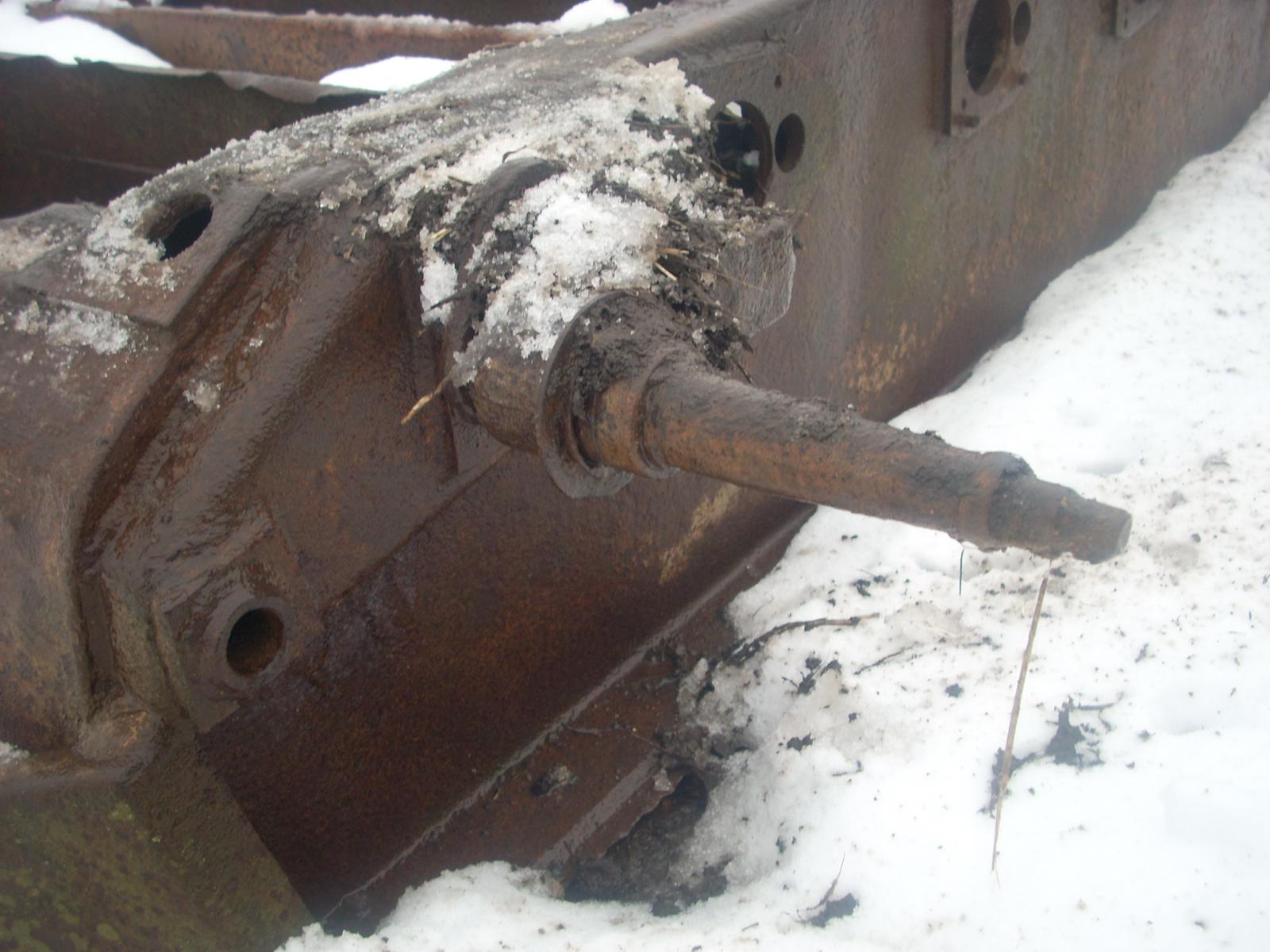

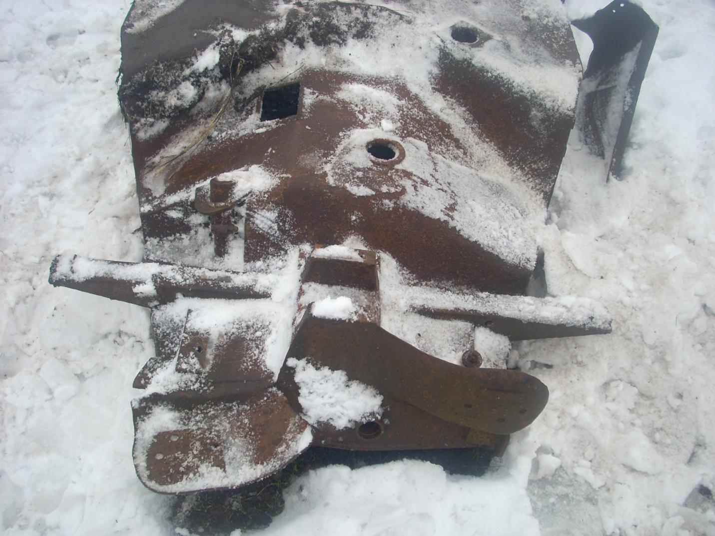

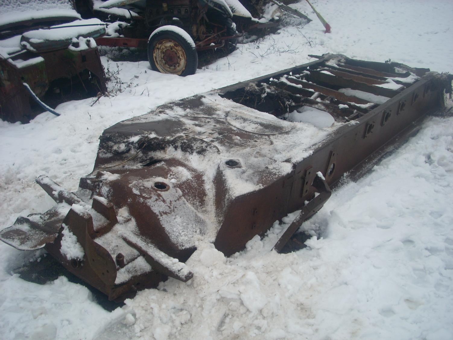

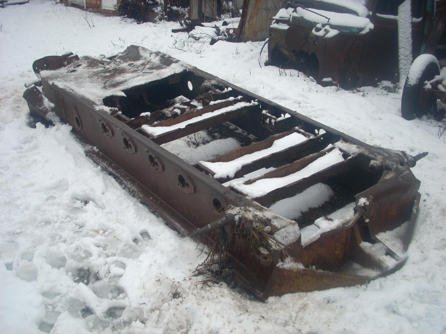

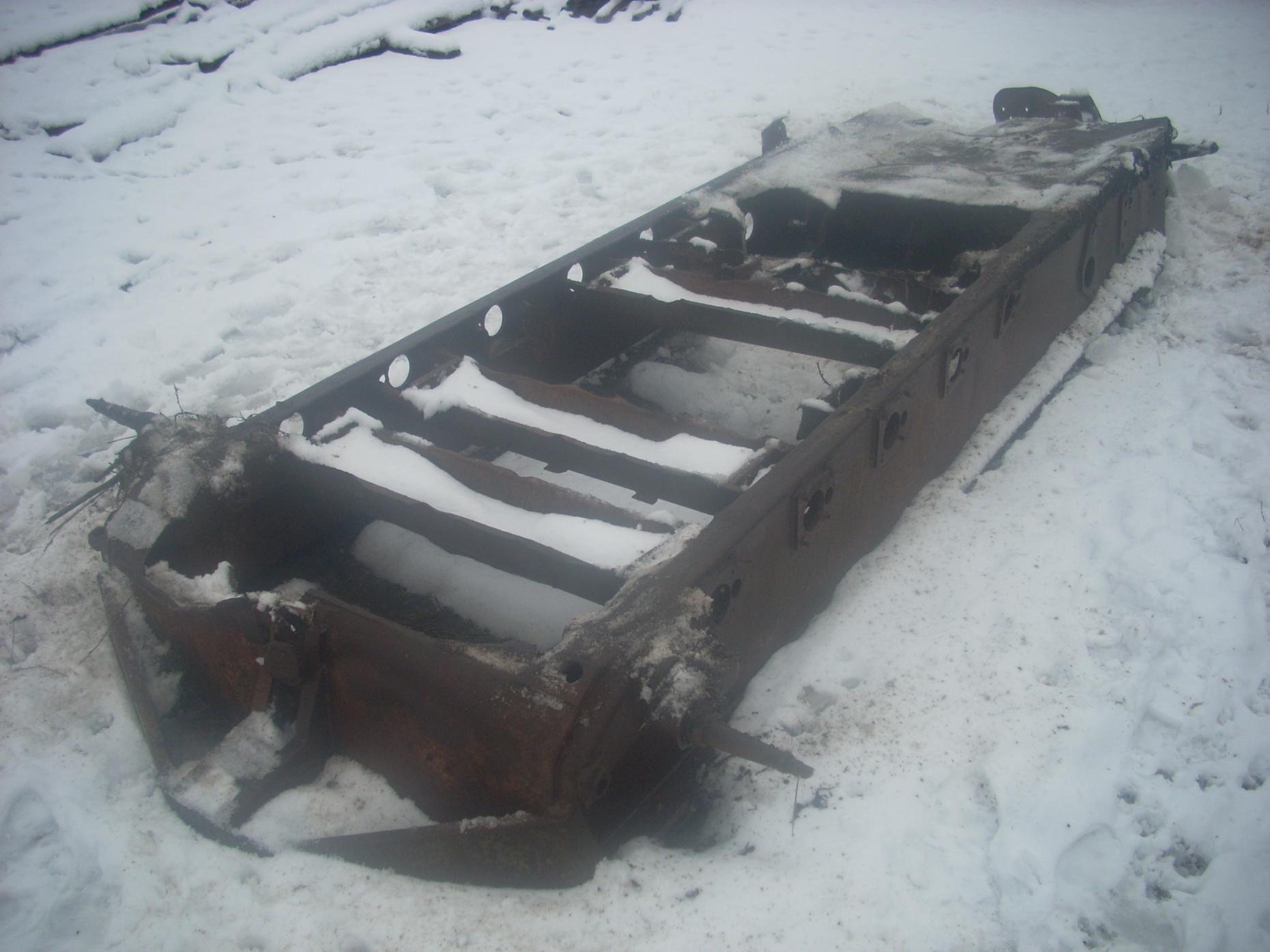

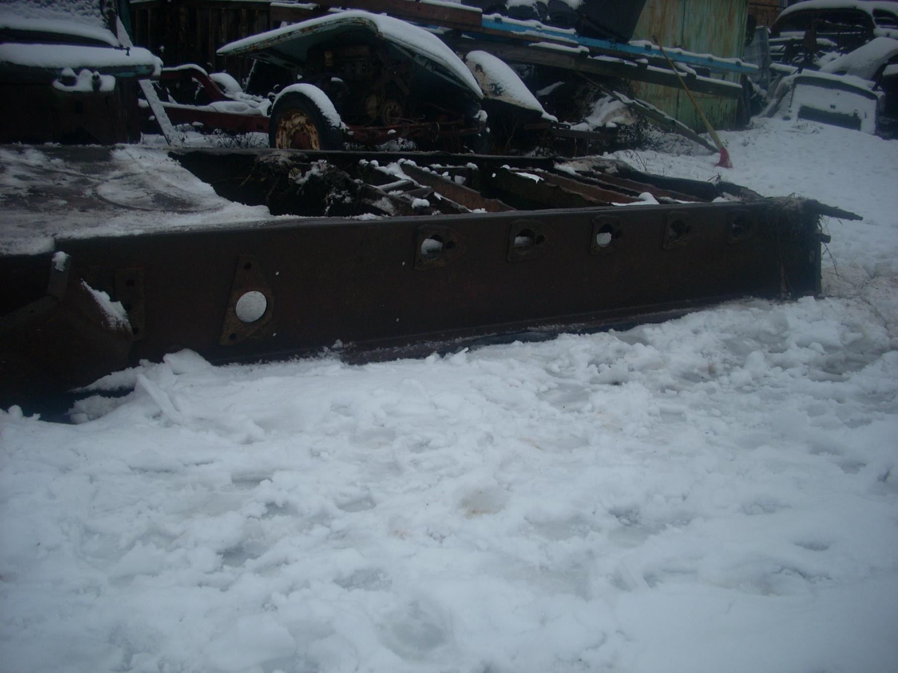

    У меня есть ванна 250.
  19. Коля-Болгарин
    Коля-Болгарин Oberfeldwebel
    894
    Москва
    Это корыто от Демага (не от 250).
    Но тоже хорошая вещь :smile_12:.
